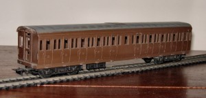

Nel caso specifico una CentoPorte, che al ritrovamento era davvero” conciata” ... Ho cominciato, quindi, con una bella lavata, per rimuovere quanta più polvere possibile, ho provveduto poi ad asciugare e”soffiare” con una bomboletta di aria spray (ad uso informatico) rimanendo sorpreso da quanto altro materiale abbia rimosso tale getto.
CentoPorte: come era (bruttina) ...

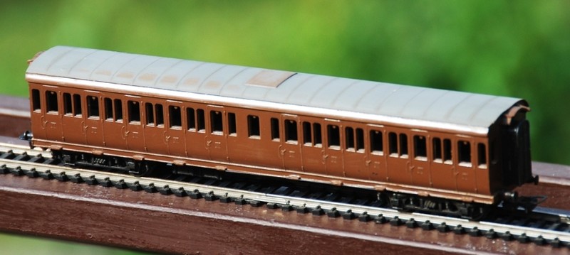

Ho applicato quattro respingenti (materiale non originale, sono del tipo con molla) dopo aver spianato la relativa zona ed aver forato tramite “Dremel”, ho proseguito con i mantici (questi sono RR ma non quelli, in origine, previsti per la CentoPorte).
CentoPorte: con respingenti e mantici
Va già meglio (a parte il tetto fortemente scolorito, in merito al quale non so davvero che fare) mi restano però due punti in sospeso:

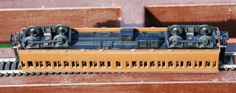

2. Mancano i predellini (però sul fondo della carrozza sono previsti gli alloggiamenti): sempre al Serafico ho ricevuto la medesima risposta: serie ultraeconomica …
• Confermate?
• Non riesco in alcun modo a trovare i predellini di ricambio e/o un rottame da “cannibalizzare”, avete suggerimenti (nello specifico anche neL caso non fossero, in origine,
CentoPorte: sotto

lo stampo della cassa era lo stesso delle produzioni più vecchie (dunque con finestrini). Le prime produzioni avevano un parallelelpipedo trasparente che fungeva anche da raccordo tra telaio (metallico) e cassa. Era ancorato con barrette e viti al telaio ed univa anche i carrelli.
Dunque io metterei con tranquillità i vetri in acetato (Evergreen, di troppo sottile spessore e troppo trasparenti, ma non saprei come rimediare) incollandoli all'interno con acetato di etile, di spessore nullo (contrariamente al silicone) ed in pochi punti essenziali, dunque facilmente rimovibile.
Darei alla carrozza la maggior verosimiglianza possibile al modello non economico, colorando ad aeropenna anche l'isabella mancante. Ma l'imperiale era grigio e non argento (almeno da come lo intuisco dalla foto) e si fermava PRIMA del ricasco.
Una nota dolente per i predellini: rifarli in ottone (03-05 mm) a forza di lima e forbici sarebbe un'impresa titanica ma ci sarebbe una soluzione intermedia nel tagliare due striscioline di ottone (o rame) opportunamente sagomate a lima (e di adeguato spessore) saldando poi al di sotto i piccoli montanti di ancoraggio al telaio. Infine la ricoloritura con un nero semiopaco.
Sennò la fotoincisione... (x)
