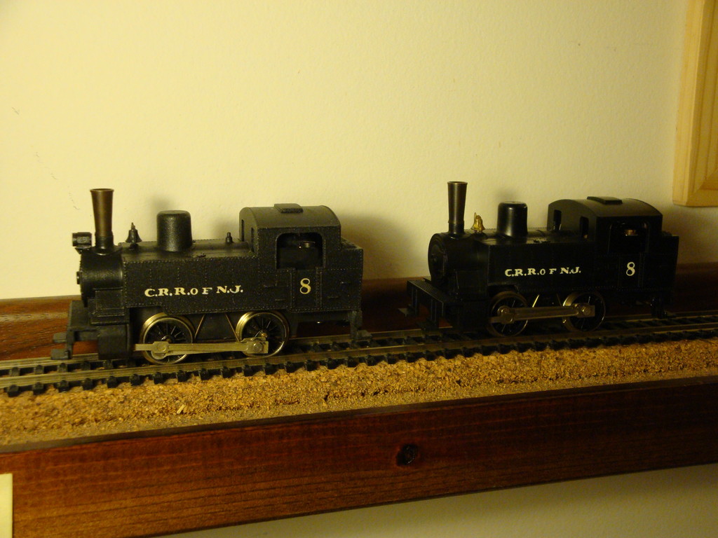

Vi posto la foto delle mie due Calimero che ho appena finito di restaurare.
Quella davanti non aveva i predellini sia davanti che dietro ed il motore aveva perso una vite di fissaggio, per cui era arretrato e la sua vite senza fine aveva completamente spianato l'ingranaggio sull'asse delle ruote. I predellini li ho rifatti in resina colata in stampo al silicone copiandoli da quell'altra locomotiva, mentre l'ingranaggio l'ho rifatto al tornio fresa in ottone identico all'originale.
La locomotiva davanti è verniciata (in modo grossolano per Rivarossi) ma sicuramente è una verniciatura originale perchè le scritte sono sopra la vernice. Inoltre ha il fanale sulla camera a fumo. L'altra "calimero" non è verniciata, e non ha mai avuto il fanale, sono sicuro perchè non c'è traccia di foro di fissaggio dello stesso sulla carrozzeria e tantomeno tracce di collante. Mi è venuto il dubbio che esistessero due versioni, una economica non verniciata, semplificata senza il fanale per le confezioni giocattolo ed una più rifinita, verniciata e col fanale venduta da sola nella sua scatoletta. Oltre al particolare della verniciatura la calimero che è davanti nella foto, aveva il gancio ad uncino posteriore nonostante sia stata comprata in USA. Qualcuno ne sa qualcosa in più.

lavoro splendido, dubbi più che ragionevoli.

Messaggioda marco-c-p » 12 set 2011, 22:41
Massimo, grazie della tua risposta.
Scrivo solo per precisare che nella calimero non verniciata e senza faro, la campana è gialla ma di plastica e non di ottone; difficle dire se è stata applicata dopo.
L'altra calimero, quella con faro e campana nera è sicuramente verniciata in Rivarossi, perchè la serigrafia è sopra la vernice.
Non è che sia verniciata male, solo che ha una grana (buccia d'arancia) molto grossa, inusuale per lo standard di Como. Trattandosi di un modello acquistato in USA farebbe pensare ad uno di quei lotti fatti apposta per questo o quel importatore o negozio americano. Ma una ulteriore stranezza di questa calimero è il fatto che benchè acquistata usata in USA (Trainworld di NY) ha il gancio ad uncino e non quello NMRA che la RR montava su tutte le produzioni destinate a oltreoceano. Forse è stata comprata in Europa e poi portata in USA dal suo antico proprietario? Ma allora come spiegare la verniciatura? Boooh misteri di Como, forse uno dei tanti a cui ci siamo abituati...
