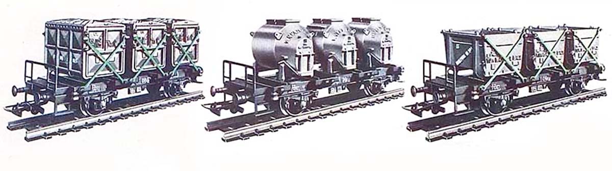

Curiosando in rete noto una versione, a me sconosciuta, del primo pianale (quello corto) e quello successivo (più lungo) Pocher con carichi provenienti dalla produzione Trix.
Se così fosse, sembrerebbe che una certa quantità di accessori fossero finiti sui pianali passando attraverso la mediazione di Como (cioè comperati da RR e rivenduti a Pocher).
Che ne dite?
a datare i contenitori Trix si dovrebbe stare intorno al 1962-63 mentre il pianale Poche sembrerebbe più anziano (dal 1954) ma con successive ristampe; quello più lungo potrebbe essere coevo ai contenitori (ma forse 1965).
i Pocher opportunamente caricati
i contenitori dei pianali Trix

è la prima volta che vedo questi pianali con carichi Trix, non ricordo di averli mai visti sui cataloghi Pocher, comunque stasera ci do una occhiata, potrebbe essermi sfuggito.
Potrebbe essere che siano rielaborazioni di qualcuno o di qualche negozio ? Oppure sono delle piccole serie fuori catalogo oppure addirittura dei prototipi fatti per i rappresentanti, per la Germania.
Osservando bene la foto però almeno quello con 4 contenitori mi sembra un carro Fleischmann. Infatti la scritta sui conteniori rotondi nel Fleischmann è più in alto che nel Trix, ma è difficile capire.
Quello della foto di sinistra è sicuramente un contenitore Trix su pianale Pocher.
Se qualcuno ci può illuminare, che bussi, perchè la cosa è davvero interessante.

Ho guardato su tutti i cataloghi Pocher che ho e non trovo i carri in questione.
Confermo che quello a 4 contenitori è Fleischmann e non Pocher.

Concordo con Marco Claudio, il carro lungo è senz'altro Fleischmann mentre quello corto è Pocher con l'aggiunta di un contenitore estraneo semplicemente appoggiato sopra.

concordo per il secondo pianale Fleischmann (ha dei predellini che se fossero Pocher non sarebbero realizzati così).
Ma il sito dove li ho trovati mi sembra serio e preparato, a parte qualche imprecisione nel testo e lo spazzaveve americano (RR) attribuito alle FS e a Pocher (x) :
http://www.bzt87.com/BZT/POCHER/POCHER-F1.htm
Ovvio che potrebbero essere delle elaborazioni; tra l'altro i 4 contenitori stanno un pò sbilenchi e a malapena sul pianale lungo...un lavoro non certo fatto benissimo...

Il carro Fleischmann è della serie 1473, esisteva sia con i 4 contenitori aperti (1473E) che con i 4 chiusi (1473F). Era disponibile nelle due versioni anche come scatola di montaggio (EB ed FB). I contenitori erano amovibili e interscambiabili.
