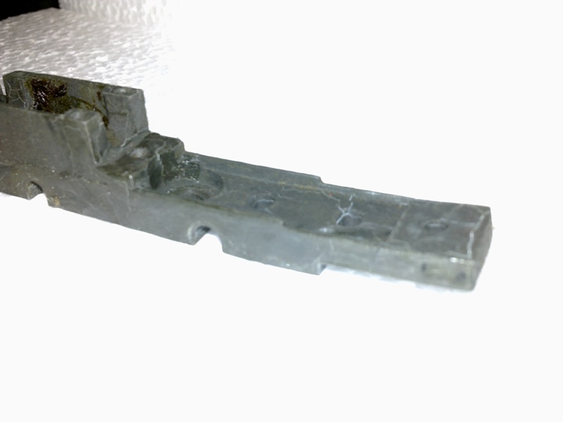

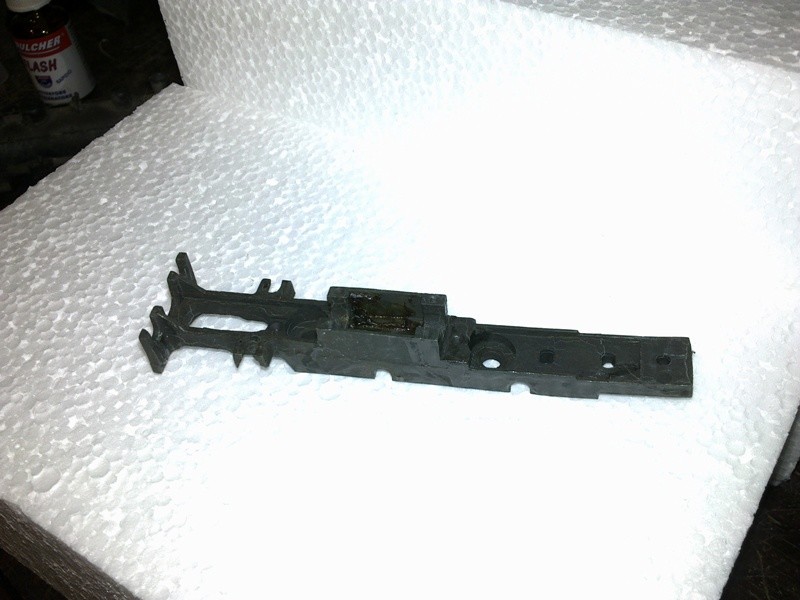

La L SP/R è in cattive condizioni ma completa; vale senz'altro la pena di tentarne il restauro.

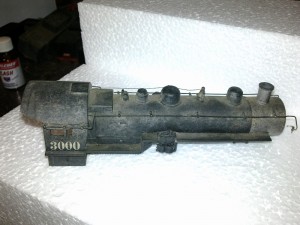

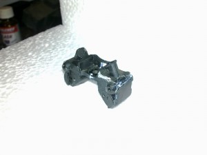

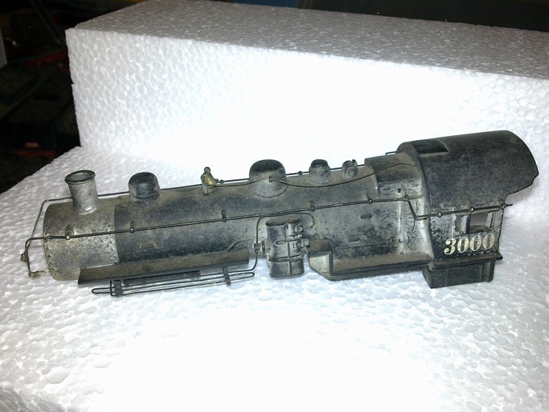

La caldaia della macchina è stata invecchiata goffamente ma è recuperabile mentre i danni maggiori sono dovuti al noto problema della zama. Il telaio è imbarcato e fratturato in diversi punti, il blocco cilindri è fratturato ma recuperabile così come il rostro e il portello della camera a fumo. Stranamente, sia i carrelli che le zavorre non presentano nessun segno di fatica. Il telaio del tender, invece, è andato completamente distrutto... :-(
Pensavo di rifarmi il telaio in plasticard per poi ristamparlo in metallo bianco. Per far ciò, ho cominciato a ridisegnare il pezzo originale in scala 1/1 e ottenendo così le 3 viste base (nota per gli interessati: se tutto va bene, manderò a Giorgio il disegno tecnico ottenuto per favorire altri sventurati nelle mie condizioni...)

Il telaio imbarcato già imbevuto di cianoacrilico
La caldaia. La serpentina di raffredamento davanti alla pompa sarà eliminata
il blocco cilindri dopo il trattamento con il cianoacrilico. Il bianco che si vede è dovuto all'uso dell'acceleratore per la colla

Se il telaio del tender e' in zama (quindi post-1957), allora e' esattamente lo stesso delle 0-8-0 IHB e della Consolidation 280 (con tanto di alloggiamento per il motore, non utilizzato per la L SP), e dato che queste ultime sono molto piu' comuni (specie la 0-8-0) forse potresti trovare piu' facilmente un campione da rilevare o copiare.
Detto per inciso, negli esemplari pre-1957 il problema della zinkpest era praticamente assente su tutti i componenti della loco (per non parlar del tender il cui pianale era in lamierino di ottone).
Molte fusioni della L SP (inclusi i telai di loco e tender) sono stati abbondantemente replicati e sono quindi disponibili, e se la cosa ti interessa, posso fornirti qualche contatto al riguardo. Saluti, Dodi

Ciao Dodi, il modello è sicuramente post 1957. Il tender posso recuperarlo dalla 0-8-0 e le misure prenderle da quello.
