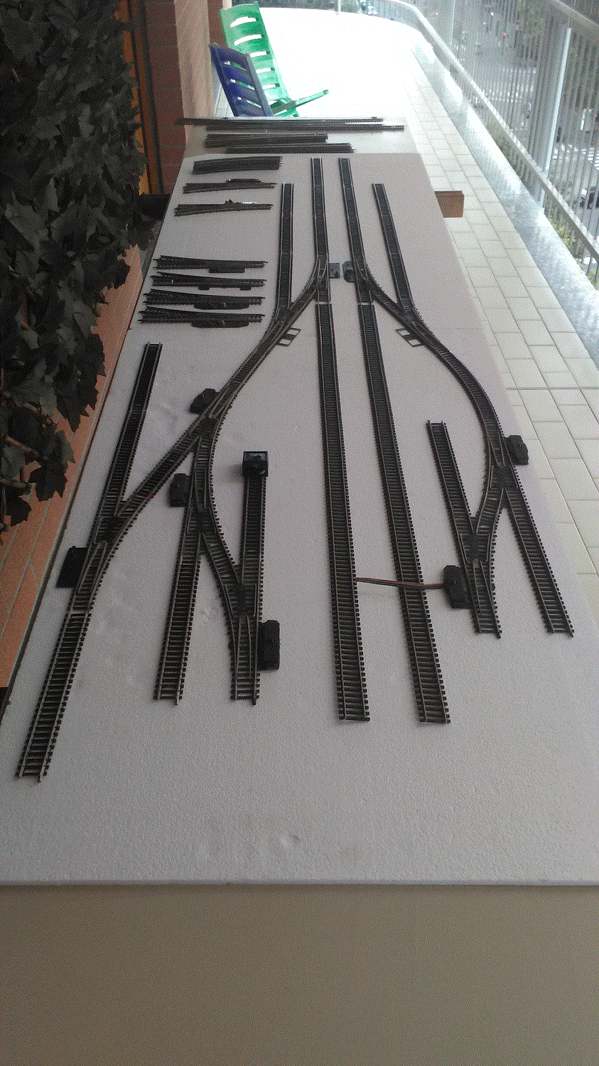

Già che ci sono vi allego una foto di una radice che ho realizzato con il sistema 'binario modello' anni '50 diversi giorni fa, poi ognuno nei propri impianti fa quello che più lo appaga :mrgreen:

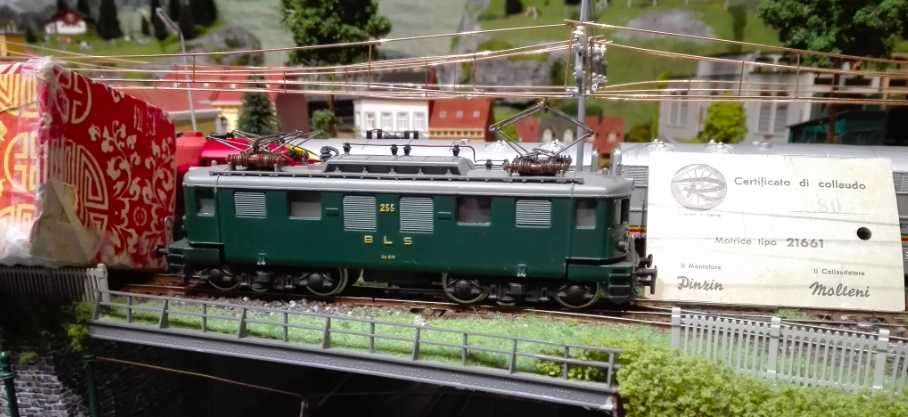

sono perfettamente d'accordo con Massimo,facciamo plastici RR, come Mamma Rivarossi ci ha dato le possibilità' e in base a spazi e tempi.grazie.ciao a tutti.jurghens
P.s. se volevo costruire un plastico fedele alla realtà' cosa non possibile peraltro(ricordo che un diametro di 180cm,corrisponderebbe a 156,60mt cosa ridicola che neanche un tracciato industriale ha,quindi TAV scordateveli!!!) avrei adoperato ben altro materiale,in quanto come ben sappiamo esiste materiale che fa invidia al vero,ma nel mio caso non mi interessa,ho da poco ,il 21661 BLS Trix/RR,del 1961/62,che l'ho acquistato,me lo sono manutenzionato e corre felice nel suo habitat RR,la Roco ne fa uno uguale che e' dettagliatissimo,ma non mi interessa,anche se a guardarlo e' favoloso.

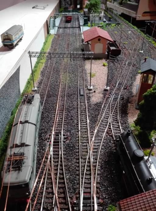

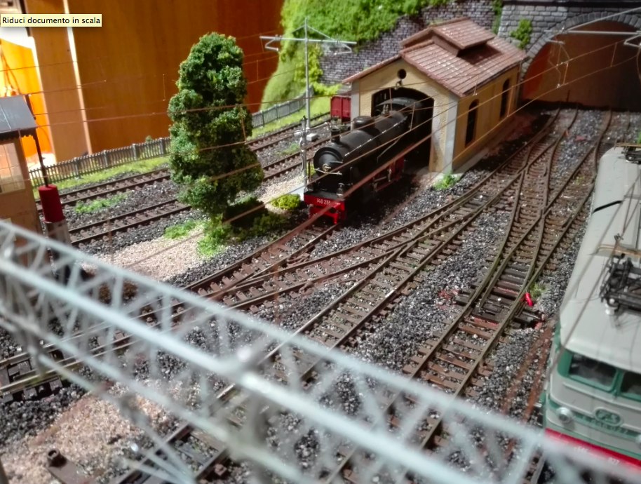

Dovete ammettere che molte soluzioni Rivarossi entrano in contraddizione con il motto "Precisione, Accuratezza, Realismo"; anche io non ho intenzione di far polemiche, anche perchè dal mio punto di vista Rivarossi è sinonimo di modellismo ed il modellismo è la trasposizione in una scala X della realtà, per cui le logiche dovrebbero rimanere inalterate (ma non le dimensioni...vedasi la filosofia 1:80!). Insomma, ognuno fa quello che più gli piace e così deve essere, però ci terrei a tornare sull'impianto: jurghens, potresti fotografare a volo d'angelo la zona dei deviatoi adiacenti all'ingresso dello scalo merci? Credo ci sia un errore nel posizionamento della linea aerea. Ti allego una foto che accenna ala zona di cui ti parlo...

Del locomotore svizzero "BLS" volevo chiedere ( "duplico" la domanda anche qui per maggiore visibilità....e me ne scuso.... per la risposta va bene dove vuoi...) se presentava i numerini bianco/rossi nel sottocassa.
ri-salve a tutti,come avevo scritto,non ci sono bollini incollati,se c'erano saranno andati persi…..ho il cartellino di MOLTENI PIZZIN…..che per me non e' poco…..i miti RR sono presenti…..
per Davscarna,ti allego la foto,non so che errore possa esserci,se nessuno fa niente chiaro che non fa errori,scusami ma non ho tanta voglia di discorsi ,ma di fatti,a parlare sono capaci tutti,perfino i ns politici…….

Hai ragione, essere criticati quando non si è ancora presentato un lavoro può sembrare ipocrita ma tu devi capire che io cerco di darti dei consigli utili in primis come appassionato ma, sopratutto, da "quasi" ingegnere ferroviario. Se poi non li gradisci, farò finta di niente ed applaudirò ciecamente ai tuoi scatti.
Quello che volevo sottolinearti è che il cavo della linea aerea si sdoppia in prossimità dei deviatoi (in linea così come nello scalo merci) senza che sia sorretto da un braccio della palificazione (meglio se un portale a traliccio).
Poniti questa domanda: come può un filo di contatto unirsi nel vuoto senza un sostegno? Ad ogni deviatoio dovrebbe corrispondere un palo della catenaria, sia per la linea che per lo scalo merci, laddove sia elettrificato.
Sto preparando uno schema in Paint che caricherò fra qualche minuto, poi decidi tu se riflettere su quello che sto cercando di trasmetterti o se tenere l'impianto così com'è; dopotutto è a te che deve piacere, non viceversa :mrgreen:

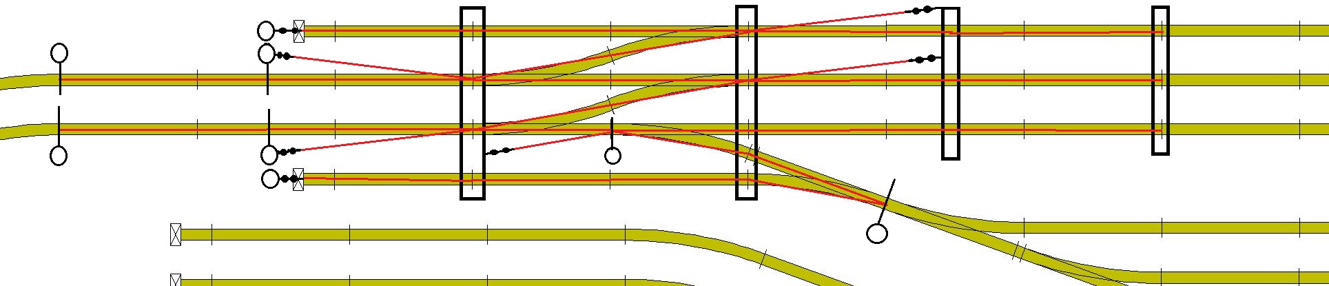

Messaggioda davscarna » 6 set 2017, 22:59
Questo è lo schema fatto con Paint in cui:
- i quadrilateri allungati neri raffigurano un portale (il numero di bracci o, in gergo, di "vie" dipende dal numero di bianri sottostanti);
- i cerchi neri con un asta "semplice" di colore nero sono i classici pali Foratrain, Sommerfeldt, ecc... con braccio alternato destro-sinistro;
- i cerchi con un asta di colore nero e dei pallini neri sono dei tensitori di linea, ovvero quei pali da cui parte il cavo della linea aerea e che hanno i contrappesi in cemento precompresso;
- le aste nere con i pallini neri che "partono" dai portali a traliccio sono dei terminali della linea aerea, ovvero NON agiscono per forza di cose da tenditori ma semplicemente raccolgono a se il cavo in eccesso.
Se qualcosa non dovesse essere chiaro e, sopratutto, se hai gradito il mio contributo non ti fare problemi a porre domande...
p.s.: se noti io ho riprodotto parte del Tre Ponti usando il software di progettazione plastici Scarm ed ho usato i binari originali Rivarossi anni '50!
