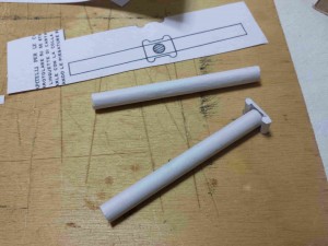

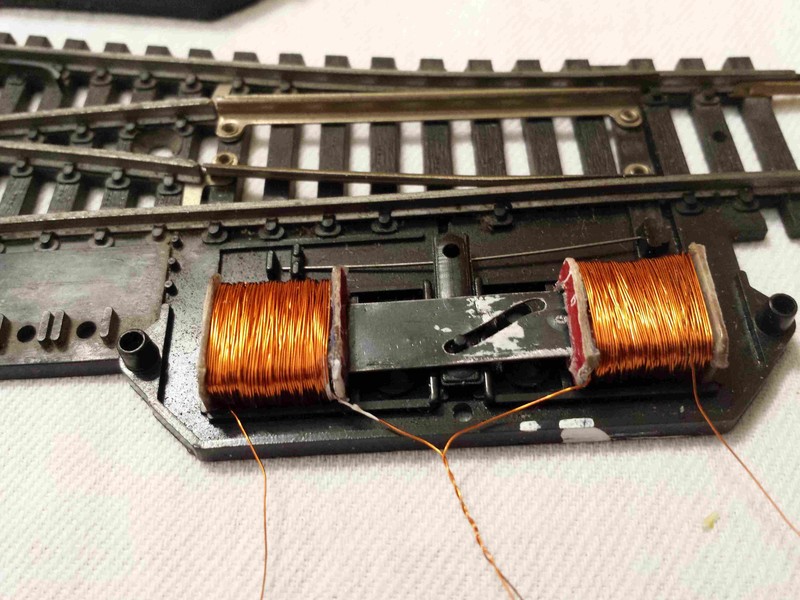

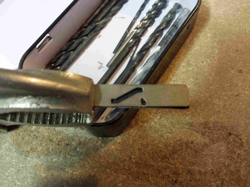

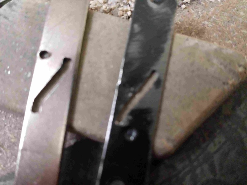

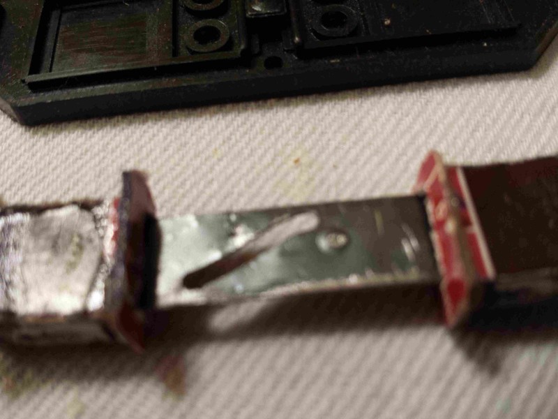

Adesso bisogna fare la linguetta che viene eccitata dalle bobine e che trasmette il movimento al aalo scambio.
ho preso la linguetta originale dello scambio elettrico che avevo e l'ho usata come "copiatore " per fare l'asola (io sono un copione come dimostrato)
Ho fatto diversi buchi da 2 millimetri e poi ho rifinito il tutto con una lima piatta sottile
Ho quindi provato la linguetta sui rocchetti (che qui compaiono ancora senza l'avvolgimento in rame) e ho presentato il tutto sulloscambio per vedere se manualmente scambia bene.

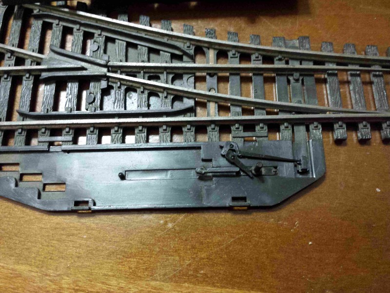

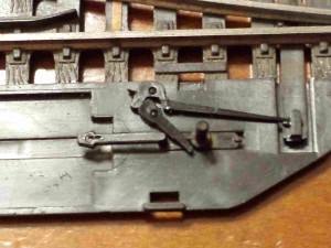

Messaggioda tanone » 28 mag 2016, 18:15

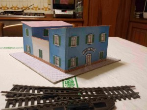

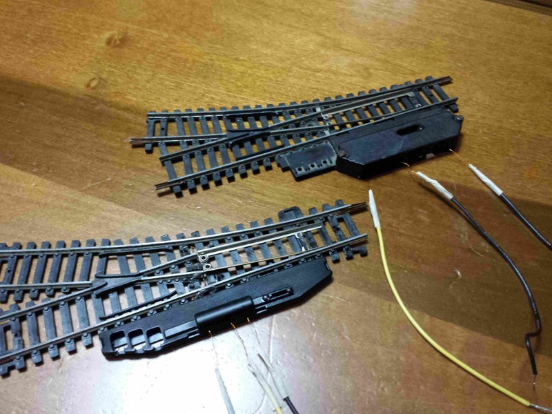

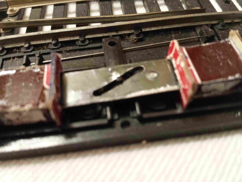

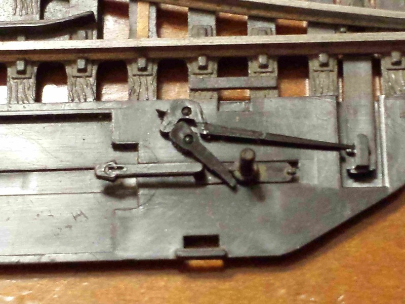

Ecco come si presenta il mio scambio autocostruito ,un pò rozzo ma ..funziona :yahoo:
Nella seconda foto i due tipi di scambi che ho elettrificato
Nella terza e quarta foto uno scambio manuale sempre della LIMA ridotto ai minimi termini.
questo mi sono proprio rifiutato di elettrificarlo.
Gaetano

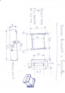

Aggiungo schizzo con misure

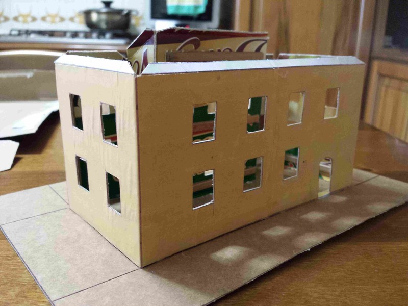

Messaggioda tanone » 2 giu 2016, 22:39

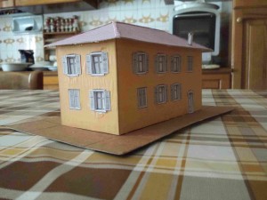

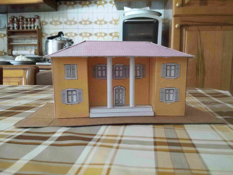

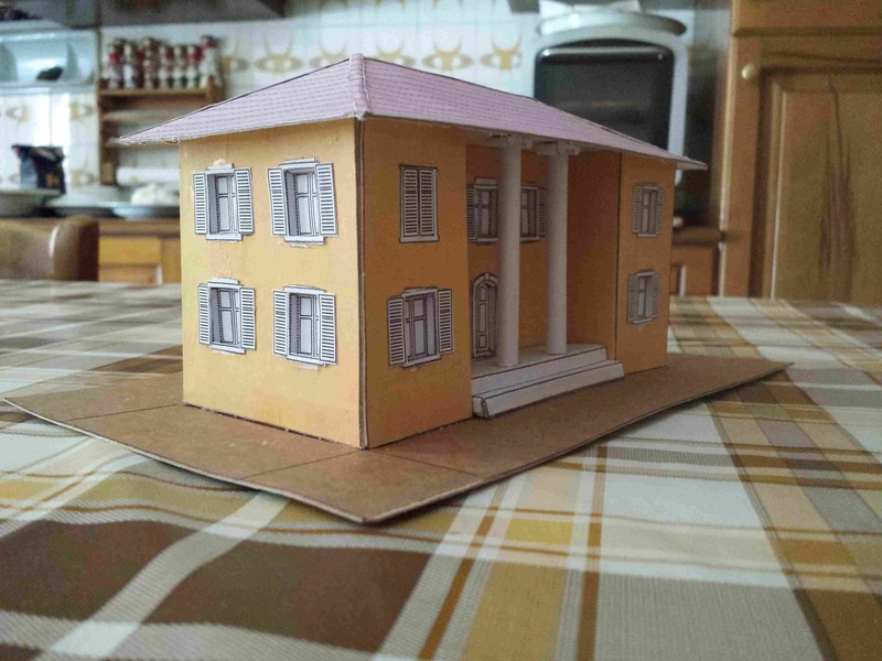

Della serie Horror " Non entrate in quell'asilo.... " [ph34r.gif] :evil: :twisted:
A me da l'idea di edificio sinistro ,mi è venuto così.
Forse erano meglio le persiane bianche
Il prossimo sarà la casa in stile sud- americano coloniale con tanto di colonne.
Via col vento insomma .
Ci vorranno anche le dodici quercie.
Gaetano.

Messaggioda Tartaruga87+ST » 3 giu 2016, 13:53
Ciao Tanone
Complimenti :shock: ! Stai facendo un bellissimo lavoro. Grazie al tuo contributo riesco a vedere come dovrebbero venire gli edifici Rivarossi in cartoncino. Quasi, quasi ci faccio un pensiero anche io ma penso di usarne i disegni per riprodurli in plastica o legno...

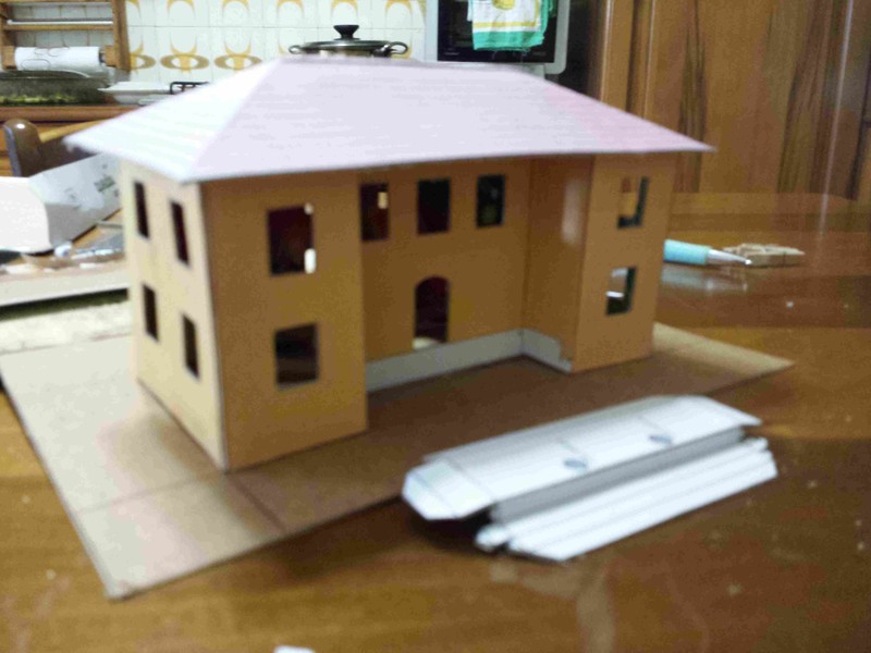

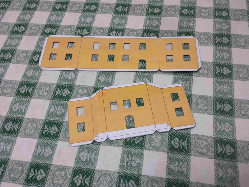

Messaggioda tanone » 22 giu 2016, 11:26

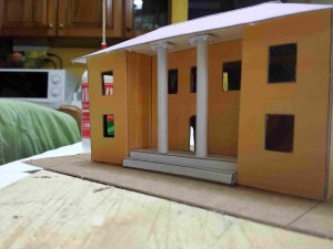

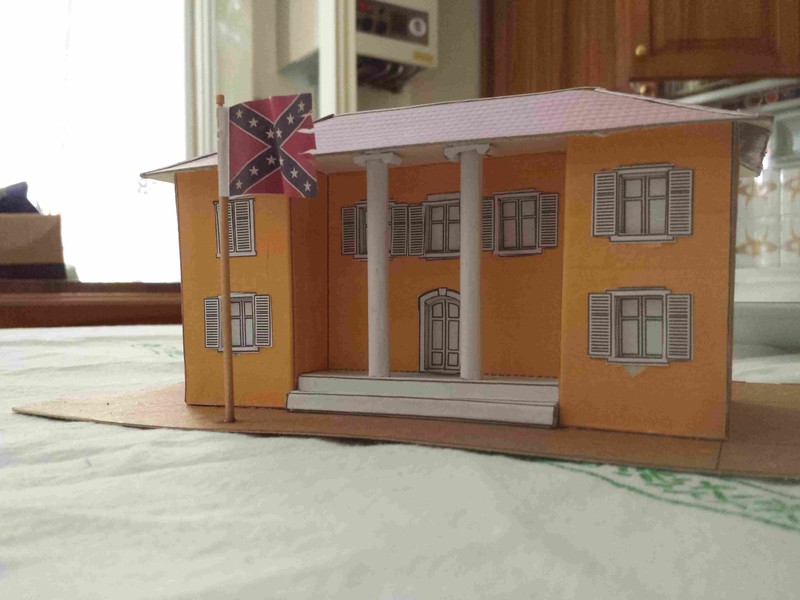

Sono ancora qua a mostrarvi le fasi di assemblaggio della casa coloniale stile "America del sud".
Ciao alla prossima con la casa terminata
Gaetano

Messaggioda tanone » 27 giu 2016, 10:39

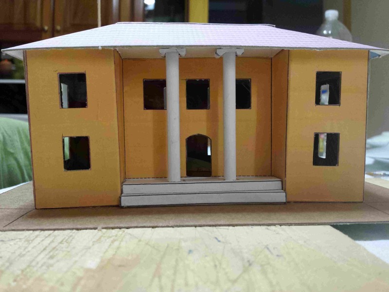

Ecco la villa del Sud un po' malconcia...
Sembra una delle poche scampate dalla furia unionista di Atlanta e dindorni horse horse horse horse horse horse
Con un po' di fantasia possiamo immaginare Rossella O'Hara appena lasciata dal marito Rhrett Butler dire pensando a Tara e al modo di riconquistarlo "Dopotutto domani è un altro giorno " [nopity.gif]
Alla prossima

Messaggioda tanone » 27 giu 2016, 11:18
Se avete un diorama ferroviario ambientato negli Stati Uniti nel periodo 1861-65 (ammesso che ci siano locom.. e vagoni fatti dalla Rivarossi di quel periodo) questa potrebbe far parte del contorno horse horse

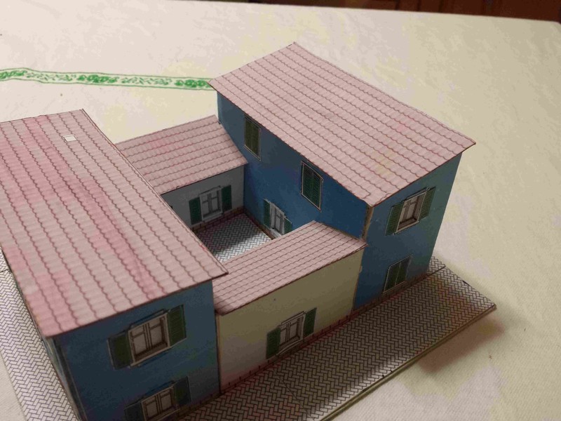

Messaggioda tanone » 27 giu 2016, 12:29
Se avete ben notato diversi edifici in cartoncino della Rivarossi hanno più o meno le stesse dimensioni (cinema ,municipio, casa del sud sono ad esempio un tipo)
Perciò uno volendo può fare il perimetro circostante degli edifici (giardino ,parcheggio ecc,) uguale per tutti.
In tale maniera si può cambiare il paesaggio urbano quando si vuole.
Questo vale ad esempio per me che ho fatto più edifici di quelli che il mio plastico può ospitare. Ci vorrebbe un 6000x3000 come minimo.
Bello no ?
Gaetano
