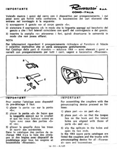

Messaggioda Oliviero Lidonnici » 13 apr 2015, 19:39
Istruzioni RR di montaggio presganciatore
anno 1964
Re: Parliamo un po' dei ganci Rivarossi...
Messaggioda Dario Romani » 14 apr 2015, 8:18
Senz'altro l'immagine del foglietto postata da Oliviero è migliore della mia a pag. 6 di questo thread.
Comunque prego Giorgio V.P. di includere la mia nota nella trattazione su RR-Memory per avere un funzionamento corretto dei ganci.
Dario Romani ha scritto:Allego il foglietto giallo per montare i ganci RR compreso il "dispositivo per pre-sganciamento".attachment=0]gancirr.jpg[/attachment]
[lupe.gif] Mia nota per il passo 3 : senz'altro avete dei carri trenHObby con i ganci montati male, [ops.gif] con la coppiglia "attaccata" al coprigancio, vanificando il pre-sganciamento.
Prova: se con un dito alzate l'occhiello, si alza pure il coprigancio (x)
Fate attenzione al modo in cui sono divaricate le estremità della coppiglia; è meglio divaricare LA SOLA ESTREMITA' PIU' LUNGA della coppiglia e tenendola "lasca" in modo che lasci libero il coprigancio ;-)
Smontate la coppiglia, raddrizzate le estremità riducete un pochino l' occhio della coppiglia, e ricominciate il montaggio, poi Controprova: con un dito alzate l'occhiello, e il coprigancio non si deve muovere. Ci siete riusciti! applause1
