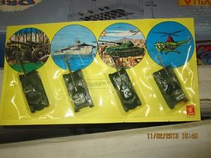

Grazie mille per le vostre precisazioni amici!! (3) Non si finisce mai di imparare!! UGH! Corvo Rosso avere dunque preso grosso granchio!! (46) Colpa essere di visi pallidi che avere offuscata la sua mente con acqua di fuoco! Avete pienamente ragione, i carri armati essere proprio PRB come quelli qui sotto (la foto non è mia, viene da e bay) e questa volta le fetecchie sono proprio verdi, io riconoscere [lupe.gif] carro stalin ! Corvo Rosso per ora fuma calumèt pace, ma dire anche che le piste dei guerrieri prima o poi si incontrano con la tua uomo pallido Tricx horse e quando ciò avverrà gli indiani avranno la meglio... Yellow_Flash_Colorz_PDT_02 Grazie delle risate!! berto75 -4-
blister di 4 carri PRB

Comunque è vero, Corvo Rosso non parla con lingua biforcuta ! Ma Corvo Rosso avere visto nel blister essere due carri Stalin e due carri Amx 13 francesi ?

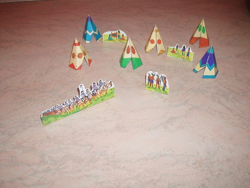

laught16 laught16 Sei simpaticissimo Tricx !!! Io sono sempre stato un grande appassionato del genere western e tutto ciò che lo riguarda film , libri, fumetti(tex ,Zagor ,piccolo ranger ecc.)e naturalmente colleziono trenini old west Yellow_Flash_Colorz_PDT_02 Rivarossi e di altre marche. Tu esser in fondo simpatico a Corvo Rosso e per questo ti dedico questo quadretto western interamente rivarossiano dove le giacche blu del 7cavalleggeri avanzano ( attimi di tensione) verso un pacifico villaggio indiano... sarà l'inizio di una nuova guerra indiana? :-o UGH!

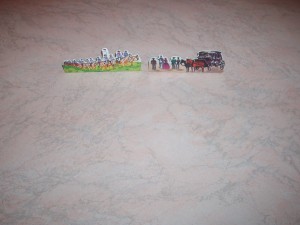

il 7 cavalleggeri e una scena con la partenza di una diligenza
Le sagome di cartoncino dei soldatini e le tende sono Rivarossi e provenivano da un set Rivarossi diorama west purtroppo disperso che comprendeva oltre il diorama anche sagome di cartoncino da ritagliare e incollare

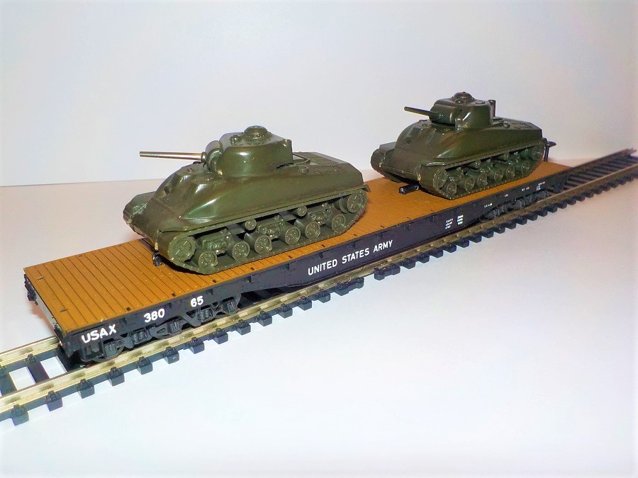

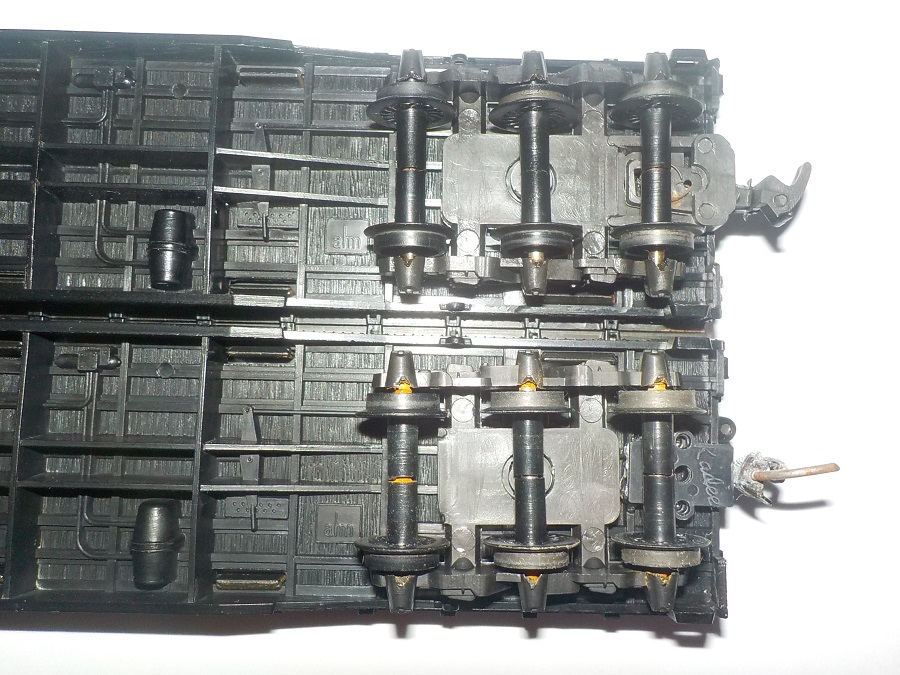

riesumo questo vecchio e interessante topic dal momento che ho acquistato per 40 sterline su e bay inglese ,spedizione compresa, 3 PIANALI americani AHM della roco (tutti senza scatola) , 2 pianali sono perfetti (quelli carichi con i 2 camion militari americani e i 2 carri armati howitzer z 104 ) e presentano ( essendo realizzati originariamente per il mercato americano) i classici ganci NMRA che sono incorporati nel carrello , mentre i carrelli del terzo pianale quello carico con 2 carri SHERMAN sono stati maldestramente :evil: :evil: modificati :? dal precedente proprietario che ha decapitato dal corpo dei carrelli i 2 ganci originali NMRA per fissare alle estremità del telaio i 2 orrendi ganci kadee :evil: :evil: .

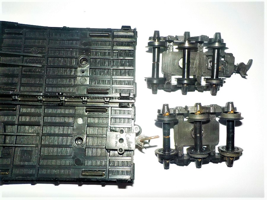

intendiamoci personalmente non ho nulla contro i ganci kadee in sé , anche se non mi ispirano , ma non posso non essere perplesso con l'insensata modifica che il precedente proprietario ha fatto, evidentemente senza riflettere , che ha reso di fatto inutilizzabile il pianale.
I 2 ganci kadee infatti sono stati montati e fissati incollandoli alle estremità del pianale e apparentemente sembrerebbe un lavoro ben fatto , peccato però :-x che ad ogni minima curva il pianale deraglia (x) semplicemente perché il gancio kadee impedisce la rotazione del carrello che sbatte sul gancio medesimo !!
ho già rimosso con il taglierino un gancio kadee a una testata .
Quindi questo è un lampante esempio che quando si vogliono fare delle modifiche bisogna ragionare o vengono fuori delle (10) .
per ripristinarlo aspetterò di trovare in rete un pianale roco analogo da cui prendere i carrelli di ricambio comprensivi del gancio NMRA e qui ci vorrà un po di pazienza e ass1 .

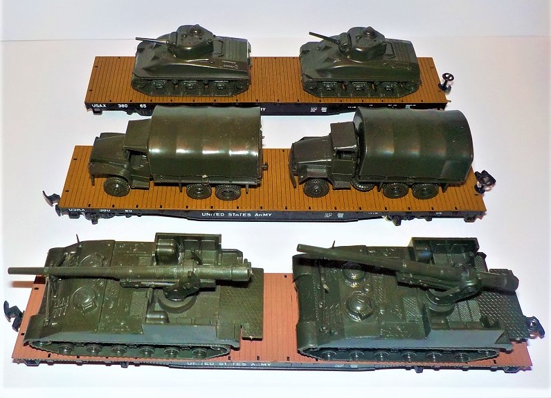

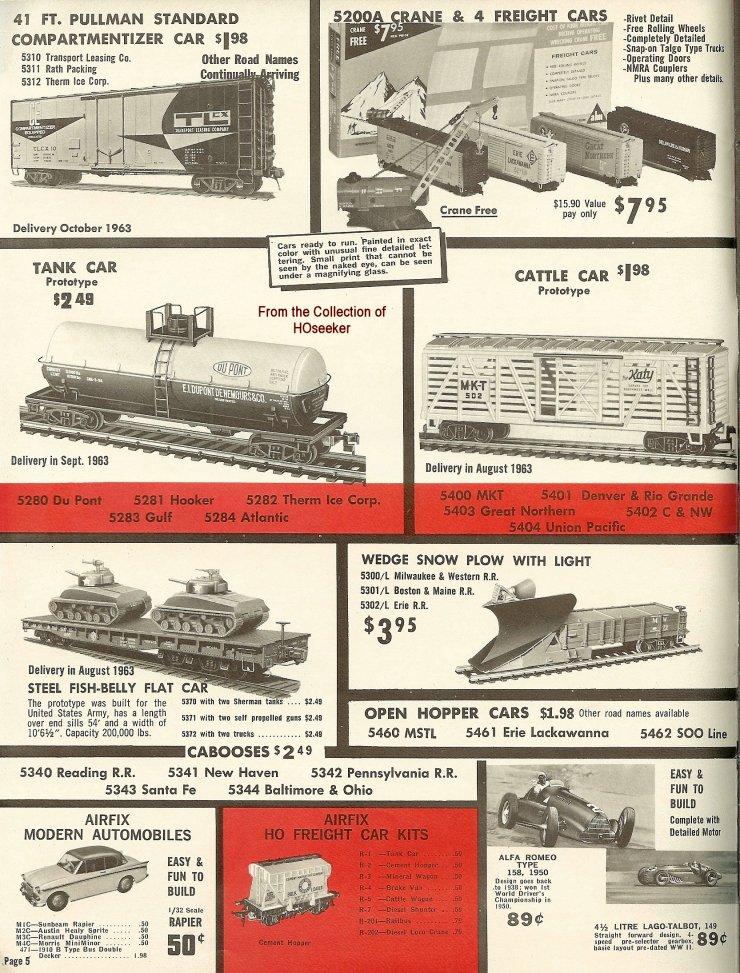

Tali pianali militari americani (realizzati da Roco per AHM) sono caricati esclusivamente con i mezzi roco minitanks (i camion americani e gli Sherman sono gli stessi che Rivarossi si faceva mandare dalla Roco Rossler per caricarli sui suoi pianali militari anni 60 ) e originariamente erano indicati ,stando al catalogo AHM del 1963 ,come ideali complemento per la ADAR militare Rivarossi Nella livrea della US. ARMY realizzata per il mercato americano.
Gli sherman mancano delle mitraglie comunque dovrebbero essere facilmente reperibili cercando altri mezzi roco americani (le stesse identiche mitraglie ho notato che erano in dotazione ad altri carri o blindati roco americani).
il pianale con gli sherman uscì come novità dell'agosto del 1963 e rimarrà in produzione sul mercato americano per una decina d'anni insieme agli altri carri militari .

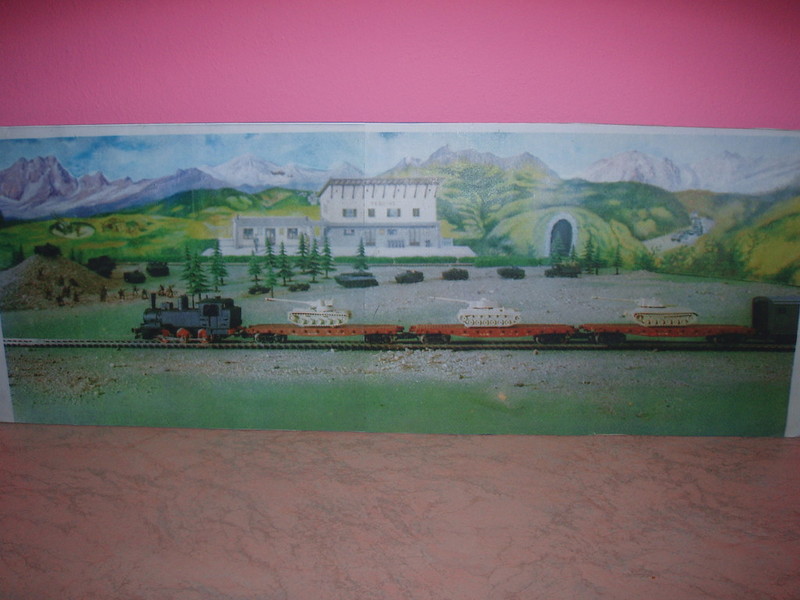

INIZIO POSTARE FOTO dal carro disastrato con i 2 Sherman
-4- a tutti
panoramica dei 3 pianali acquistati su E BAY

PAGINA TRATTA DAL CATALOGO AHM DEL 1963 DOVE ESORDISCE IL PIANALE CON I 2 CARRI ARMATI SHERMAN
SOPRA COME SI PRESENTA IL CARRELLO ORIGINALE INTEGRO CON GANCIO NMRA INCORPORATO NEL CARRELLO MEDESIMO, SOTTO INVECE COME SI PRESENTA IL GANCIO KADEE FISSATO ALL'ESTREMITà DEL TELAIO E IL CARRELLO AMPUTATO DEL GANCIO ORIGINALE NMRA
una modifica fatta senza riflettere : il gancio kadee fissato all'estremità del telaio impedisce la rotazione del carrello con conseguente deragliamento del medesimo alla prima curva

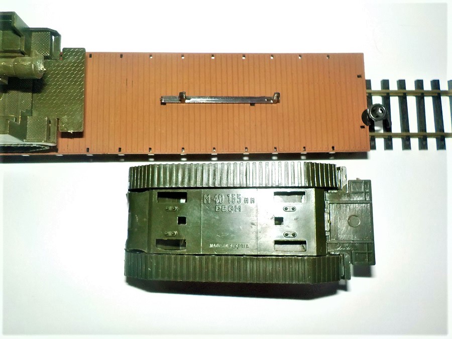

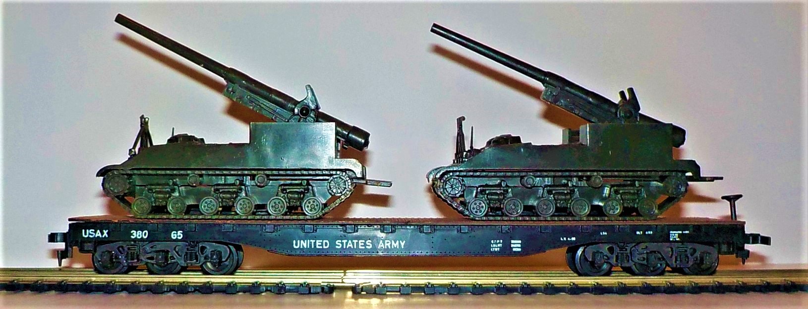

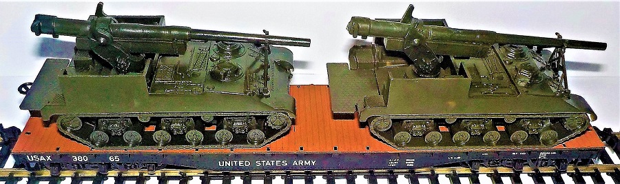

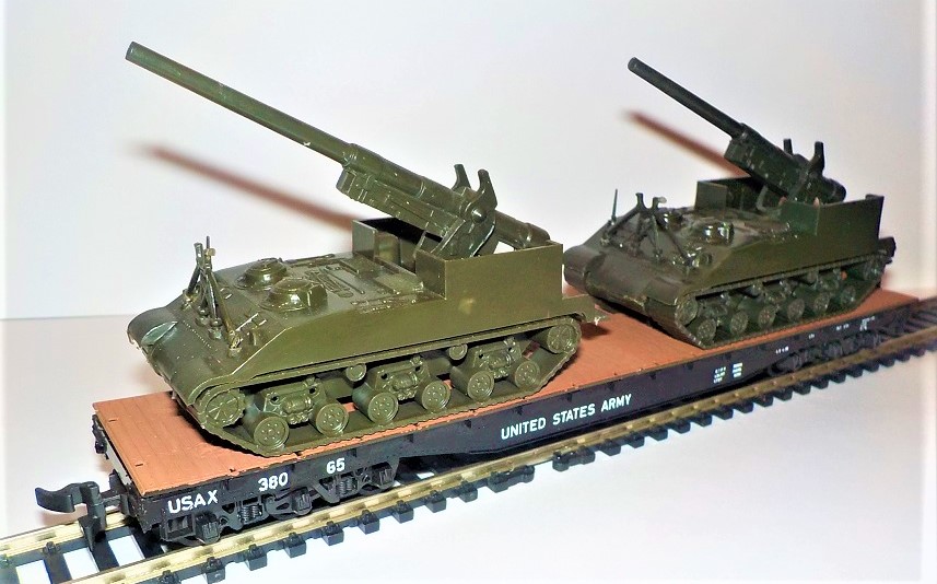

Questo invece è il pianale caricato con i due grossi carri armati howitzers 104.
Tutti i mezzi militari roco (camion ,carri armati ecc.) sono fissati al pianale tramite un telaietto di plastica (rimovibile dal pianale) quindi i mezzi possono essere fissati sul pianale o rimossi a piacere ; trovo che sia un ottima e pratica soluzione (13) (13) quella adottata dalla roco!
una curiosità : tutti i carri armati fissati sul pianale [lupe.gif] sono privi delle ruotine sul fondino sempre presenti invece nei mezzi roco minitanks venduti sciolti in blister; forse perché la presenza delle ruotine, ipotizzo, rialzando sia pure di pochi millimetri il carro probabilmente ne avrebbe impedito o reso più difficoltoso l'aggancio con il telaietto di incastro o forse semplicemente le ruotine erano ritenute superflue .
curiosi -4- berto75
elemento di fissaggio per carri rimovibile
