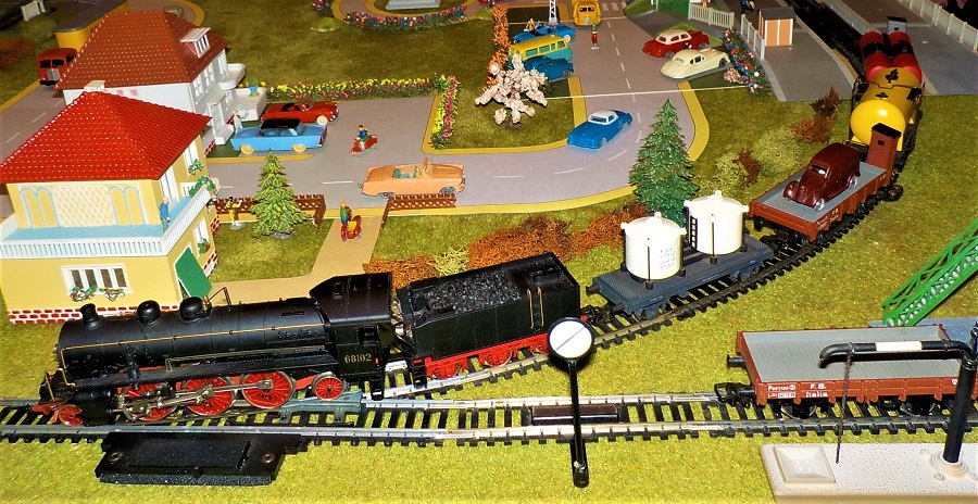

LA mia loco 680 trenhobby l'avevo comprata già montata sempre moltissimi anni fa di persona da un conoscente ,ma visionata bene a mano ho visto che era assemblata in modo impeccabile e provata da lui sui binari funzionava perfettamente quindi ho avuto le garanzie che volevo e l'ho presa a colpo sicuro, ma non mi sarei mai fidato a comprarla su e bay non sapendo come era stata montata !
