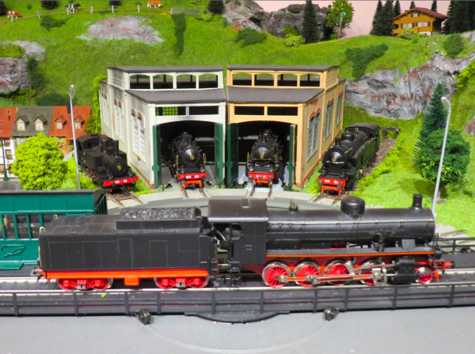

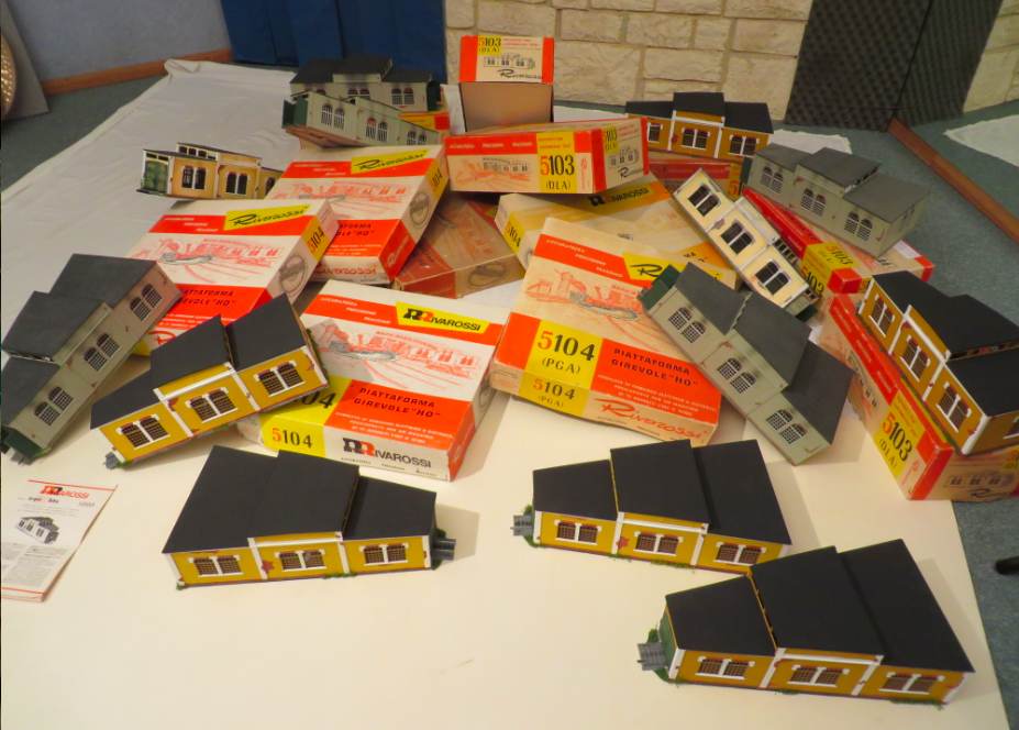

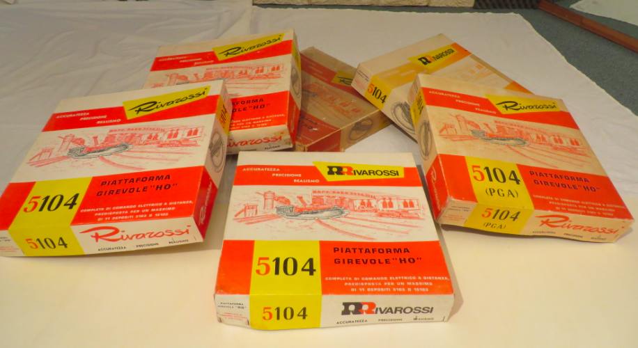

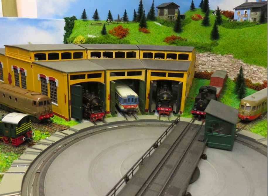

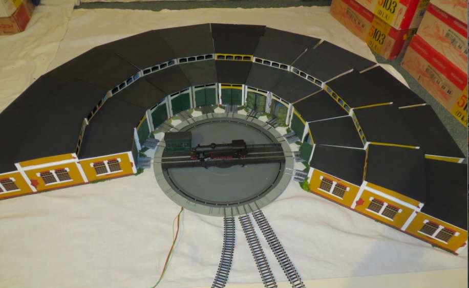

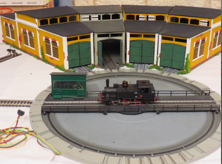

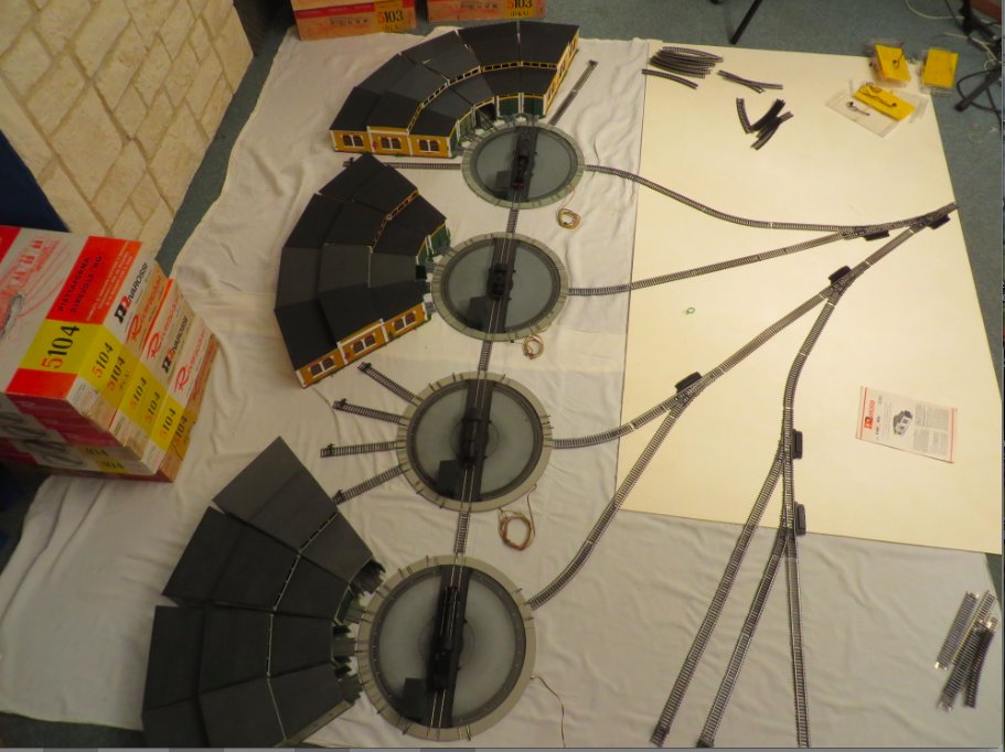

salve a tutti,dunque si, potrei fare un scatto a "volo d'angelo" come penso intendi tu con ortofoto ,o sbaglio…..sai io ho i miei anni e adopero termini "vintage",comunque si, posso farlo ,ma prima devo finire la parte superiore con la montagna……e linea aerea che ho ordinato,in quanto la palificazione e' Foratrain,mentre la catenaria Sommerfeldt,quella da 0,4mm,per gli scambi,no Lima,non mi sono mai piaciuti….per via del cuore che e' di plastica,(come altri d'altronde,)ma e' troppo "lungo " e le macchine si fermano…..sono comunque nella parte bassa solo Roco,mentre nella media parte ,solo Peco,invece nella parte alta,Peco e Roco(solo sul lato dx guardando il plastico,quelli del rientro in linea,mentre il tronchino e' Peco) lo so, ma mi sono trovato bene con i Peco,non mi danno problemi,anche se Hornby sono simili come geometria,almeno in parte,come ho scritto in altre pagine ,il carro tipo F 1925 RR,deragliava in deviata sul Hornby,mentre con la stessa geometria,sul Peco non succedeva,ho dovuto modificare lo scambio……nel plastico col tram per intenderci,comunque a riguardo anche della piattaforma,cui scrivevi,se non hai risolto,(avevo postato delle foto delle piattaforme che ho), se mi dici cosa esattamente ti serve,posso farlo,appena ho un po di tempo,ho in tutto tra piattaforme su plastici e in scatola n°07 5104,tutte funzionanti,(alcune le ho messe a posto in quanto le ho acquistate non funzionanti).un saluto ciao jurghens

Ottimo il set fotografico sulle piattaforme girevoli! Almeno ho delle immagini da allegare allo sviluppatore del software Scarm e, in un futuro non troppo lontano, sarà resa completa la libreria per il 'sistema Rivarossi'.

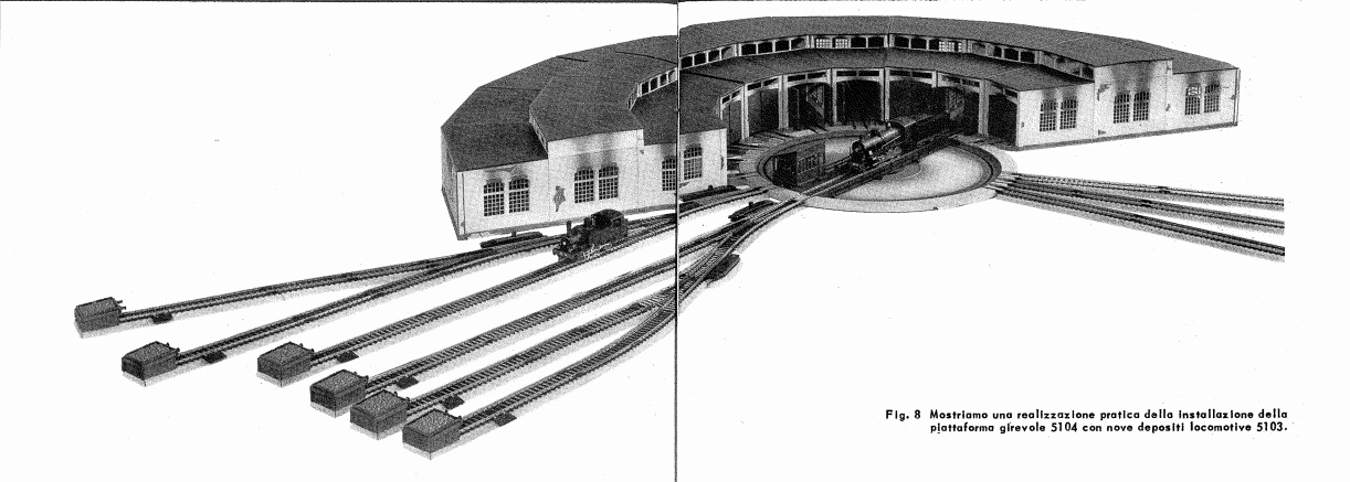

Comunque io la PGA 5104 la preferisco in questa splendida configurazione (e spero, un giorno, di reperirne tutti i pezzi)...veramente celestiale!

beh alla fine della piattaforma e delle rimesse ci sono tutte,h pure scambi e terminali tali e quali se vuoi posso farti una configurazione così a colori,(tempo permettendo)e se mi dai una mail,te le invio con più' alta definizione,sai che sul "ns" forum,devono essere ridotte…..grazie per i complimenti,la scelta,e' solo perché' sono in cod.100 e quindi sono certo che TUTTE le loco "VINTAGE RR" possono circolare,gli scambi Roco ce li avevo e hanno una curvatura ampia quindi ottima per uno scambio anche in velocità'.ciao jurghens

Per le foto della rimessa non ti preoccupare, non stare a perder tempo nel configurarla in questo od in quel modo; a me servono solo a titolo esplicativo e nulla di più. La risoluzione attuale è più che accettabile!

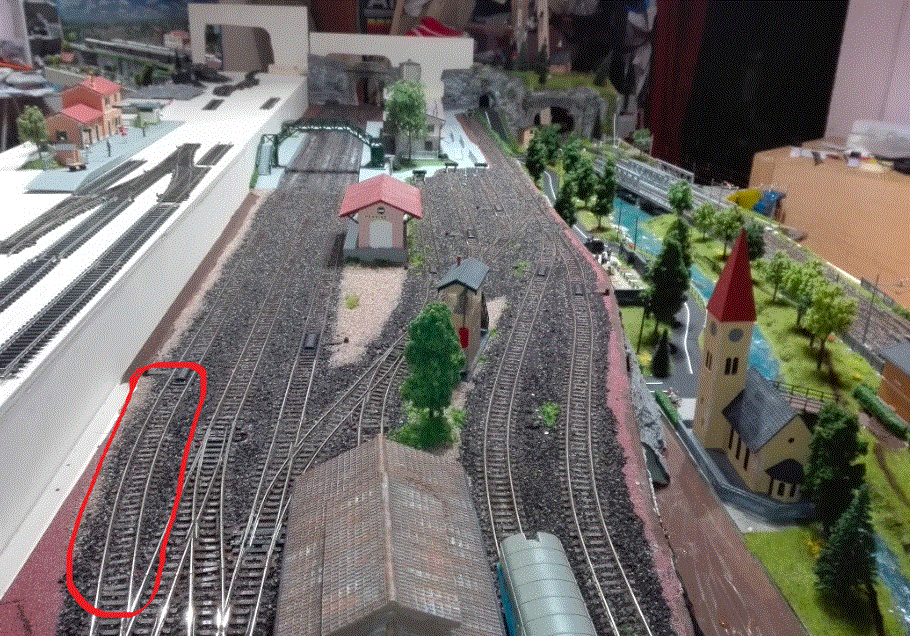

Per quanto riguarda le foto a volo d'uccello, attualmente c'è ne sono diverse che effettivamente ricoprono gran parte dell'area (come quella che ti ho allegato per le motivazioni presentate qui di seguito) ma, aimè, io preferirei averne un paio in alta risoluzione, sempre ammesso che tu possegga l'attrezzatura per farle (l'ideale sarebbe in full hd, ovvero risoluzione 1920 x 1080 - che una normale macchina digitale comprata negli ultimi dieci anni circa è in grado di supportare); in serata ti manderò la mia mail personale via messaggio privato.

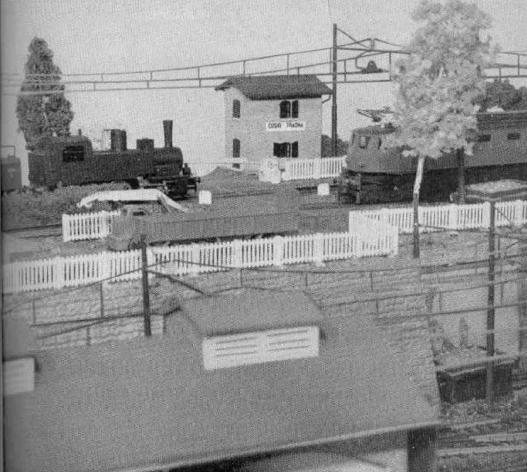

Tornando all'impianto, oggi ho notato una piccola pecca nel secondo livello: qui si parla di filosofia costruttiva, indi per cui se il tuo interesse è quello di riprodurre (fin dove possibile causa scarsa documentazione) il plastico Tre Ponti, allora ignora questa dritta ma, nella realtà, non esisterebbe mai e poi mai un binario complementare alla rete principale (sì che sia a doppio binario che a singolo) "buttarsi" direttamente in linea senza un tronchino a protezione. Fossi in te, al posto di quel raccordo curvilineo, ci posizionerei un deviatoio semplice sinistro in cui la deviata si collega alla linea mentre il corretto tracciato va a culminare in un paraurti (magari della vecchia produzione Rivarossi).
Ti allego una foto modificata con Paint con quello che intendo dire io, poi valuta tu...

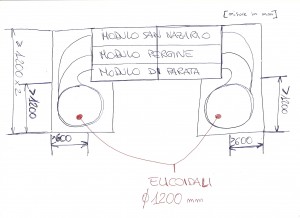

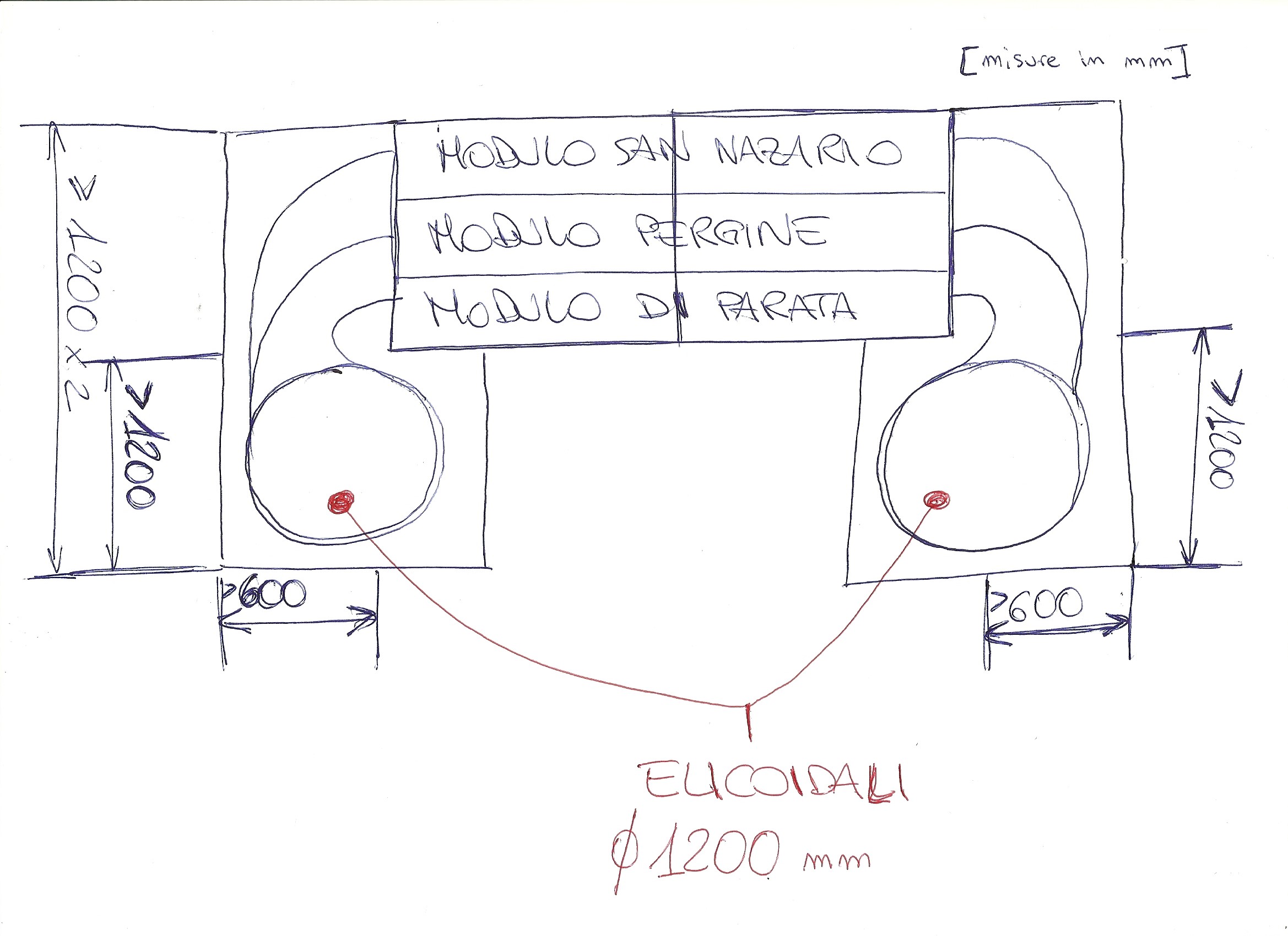

Scusami se continuo a tartassarti di domande ma sono molto interessato allo stato attuale dell'opera e, rileggendo i messaggi iniziali, ho scoperto che tu intenderesti mettere in comunicazione i tre livelli tramite che cosa?
jurghens56 ha scritto:grazie,ma non e' che ho spazio infinito……lo costruisco a moduli da 125cm in modo da essere trasportato,anche per eventuali mostre,mettendo due moduli da 125 fanno 250+ due semicerchi(uno per lato) da 60cm x2 arriviamo a 3,70mt,che quindi ci può' stare su una stanza da 4mt….ho già' 2 plastici che mi occupano una stanza…..e questo a vederlo montato intero,uhm… sarà' un po dura…..ma comunque cominciamo,poi si vedrà,tanto faccio modulo a modulo.se avete notizie del 3 ponti fatelo sapere……sono molto curioso……grazie a tutti ciao j.
Perdonami ma non si è capito se intendi realizzare degli elicoidali ai lati dei due moduli centrali da 125 cm oppure se intenderesti realizzare un livello zero, al pari di quello centrale con la linea con il doppio binario, e metterlo in comunicazione con gli altri mediante una rampa non ad elica ma che "sfrutti" eventuali tratti paesaggistici acclivi, come in alcuni plastici degli anni '70 in cui la comunicazione fra due livelli sfalsati non avveniva tramite elicoidale ma tramite tratta di linea in pendenza "a cielo aperto". Considera che, se tu volessi optare per degli elicoidali, non ti basterebbero i 60 cm per lato dei moduli, ma dovresti prendere in considerazione almeno un altro metro per parte, cosa che porterebbe l'impianto a sforare il limite teorico dei 4 metri complessivi di ingombro del lato maggiore.
Ti allego una piantina schematica di come vedo io l'impianto finito, partendo dagli schizzi che hai pubblicato tu nella prima pagina di questa discussione.

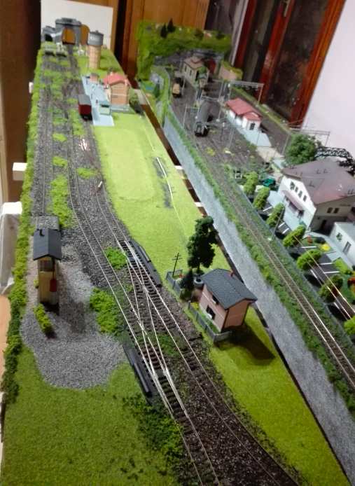

salve a tutti,so benissimo la storia del tronchino,ma per motivi costruttivi,ho dovuto farne a meno,dei mali ho scelto il minore,infatti sulla foto del 3 p, originale c'e' il PL,con una sporgenza,mentre sul lato dx c'e' il tronchino,sulla mia foto ,anche se i due spezzoni sono invertiti e la parte superiore e' coperta d'erba,c'e' il PL,mentre nella Pergine si nota la parte sporgente fatta con un muro (parte alta della foto a dx,di fronte al lato rimessa),se mettevo il tronchino,dovevo allungare il plastico,oppure accorciare i binari della stazione,ho cercato di mantenere i moduli tutti uguali e le linee dei binari più' lunghi possibile,quello originale a quanto ne so era lungo 11 metri…..lo costruisco per portarlo a manifestazioni,comunque sto vedendo di ricavare un locale per montarlo in casa,ho fatto tutto in modo che il tutto ci stia in una classica stanza con circa 4mt di lunghezza.per i ritorni effettivamente li faro come li avevo messi sui disegni ,con qualche variante che sto pensando,ma senza elicoidali,anche perché il dislivello e' compatibile con i 3,5cm/mt che RR propone.
