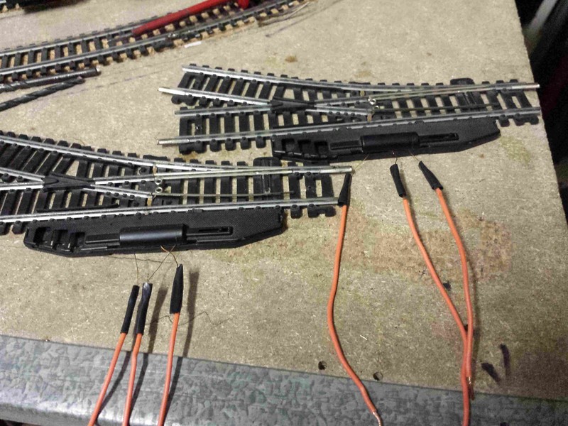

L'operazione di modifica scambi da manuali ad elettrici è andata che su 6 scambi sono riuscito a farne funzionare 5
Il sesto è caduto eroicamente in combattimento per mia grave ignoranza : ho avvicinato troppo per distrazione l'asciugacapelli , il phon allo scambio mentre isolavo i tre fili di rame della bobina ai quali avevo saldato i cavetti.
Per questa distrazione lo scambio è diventato una cosa informe.

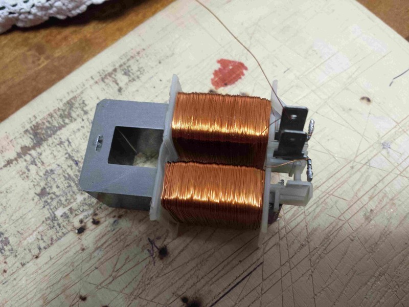

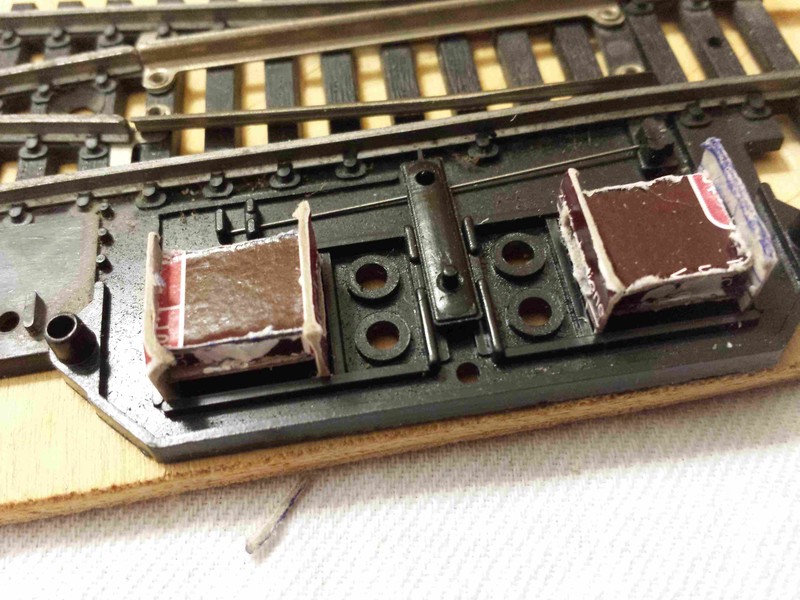

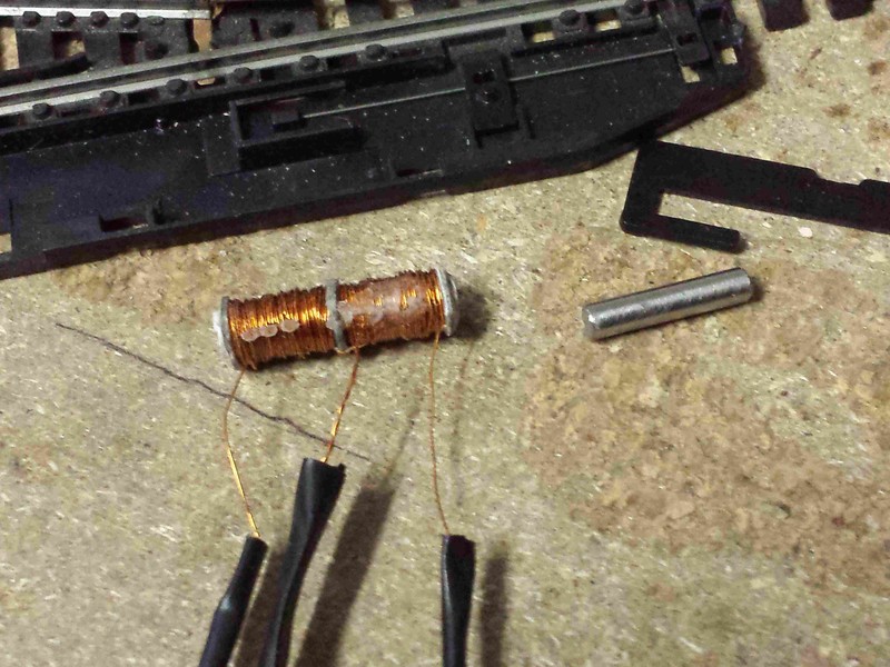

Posto due foto di come ho costruito le bobine per gli scambi Lima.
Il tipo di scambio che vedete è uno dei diversi modelli che ha fatto la LIMA.
Le dimensioni della bobina sono più o meno le stesse per i vari modelli di scambio .
Varia invece la lunghezza del cilindretto metallico a seconda del modello di scambio.
Questi sono gli ultimi due che ho fatto.
Ho fatto uscire i cavi subito lateralmente per evitare ingarbugliamenti ed inc... arrabbiature.
Poi il tutto verrà nascosto
Nel plastico ci sono 4 tipi di scambi diversi escluso quello in curva che è manuale.
Io questo modo di costruire le bobine l'ho copiato dal sito trenoincasa.it (io sono un copione)
Ci sono tutte le misure base per costruire la bobina.
Chi si vuole cimentare (Sarete tutti bravi però...) deve isolare acusticamente i bambini e l'appartamento causa brutte parole che usciranno spontaneamente.
Alla fine ,chi si è pentito di quello che ha detto vada pure a confessarsi (La Rivarossi ha pur fatto due chiesette ..)

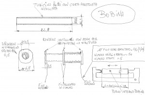

Per il cablaggio delle bobine degli scambi ,come ho detto io l'ho copiato da trenoincasa.
Comunque vedo di fare uno schizzo di come deve essere fatta la bobina
Gaetano
tanone
Messaggi: 536
Messaggioda tanone » 26 mag 2016, 12:21
Lo schizzo di come costruire le bobine
Buon lavoro per chi le vuol fare

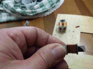

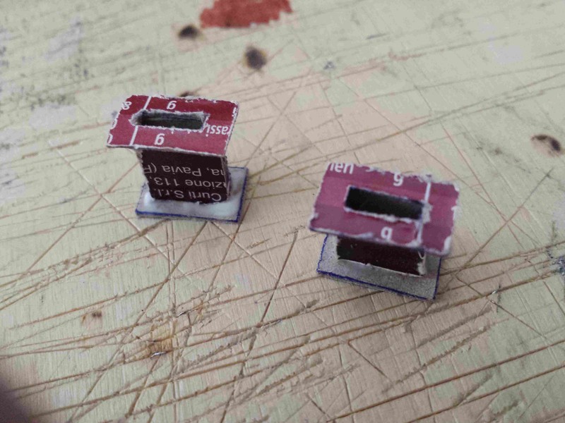

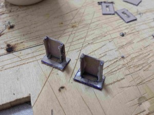

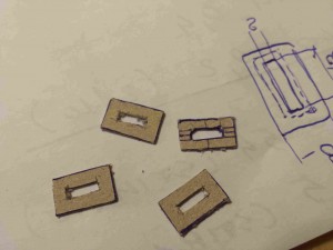

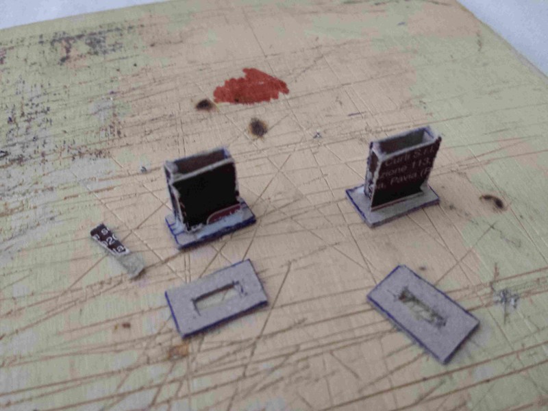

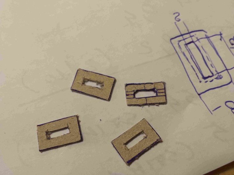

Messaggioda tanone » 28 mag 2016, 17:39
Della serie come costruire delle bobine parallelepipede.
Io ho alcuni scambi non elettrificati di questo tipo che invece è elettrificato.
Cercherò disperatamente di farne una elettrificata
Cominciamo a fare i due rocchetti parallelepipedi
Gaetano
[attachment=6]
tanone
Messaggi: 536

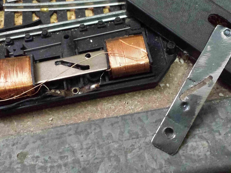

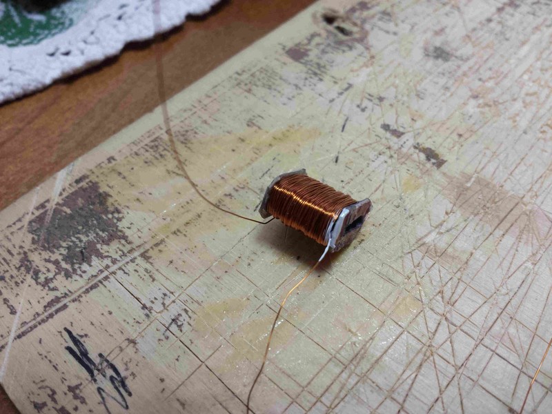

Messaggioda tanone » 28 mag 2016, 17:47
posizioniamo i due rocchetti negli alloggiamenti per vedere se entrano bene e se si chiude il coperchio.
Si irrobustiscono i rocchtti con l'attak (io uso quello cinese economico che costa un euro e funzia uguale)
Poi si comincia a fare gli avvolgimenti
Ho fatto sette strati sempre con il filo di rame smaltato da 0,2
