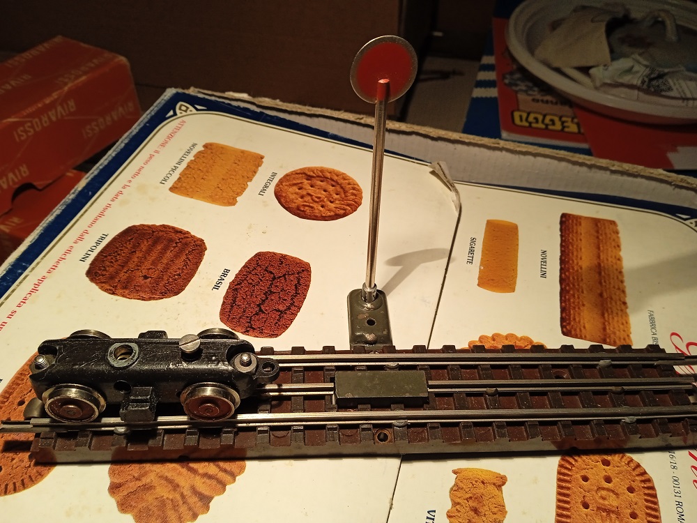

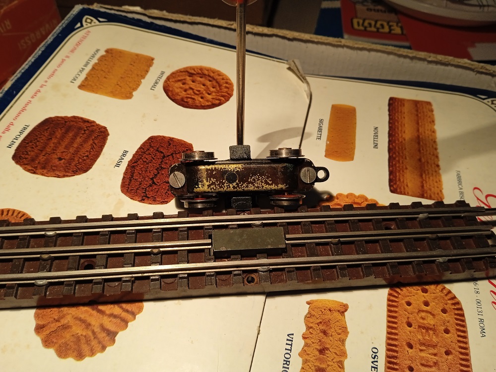

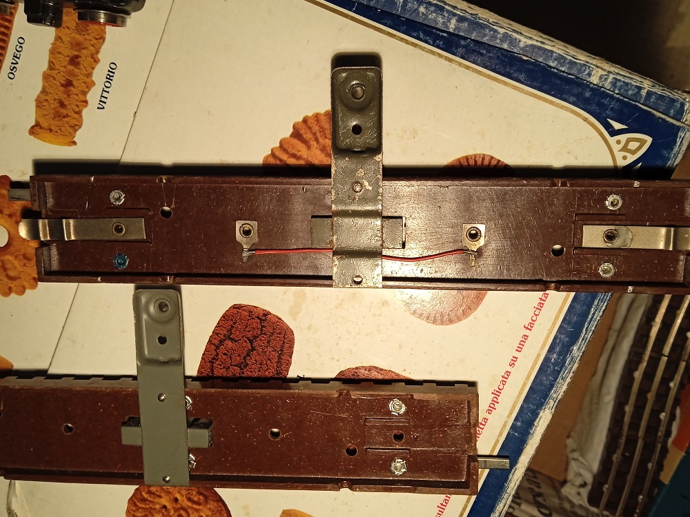

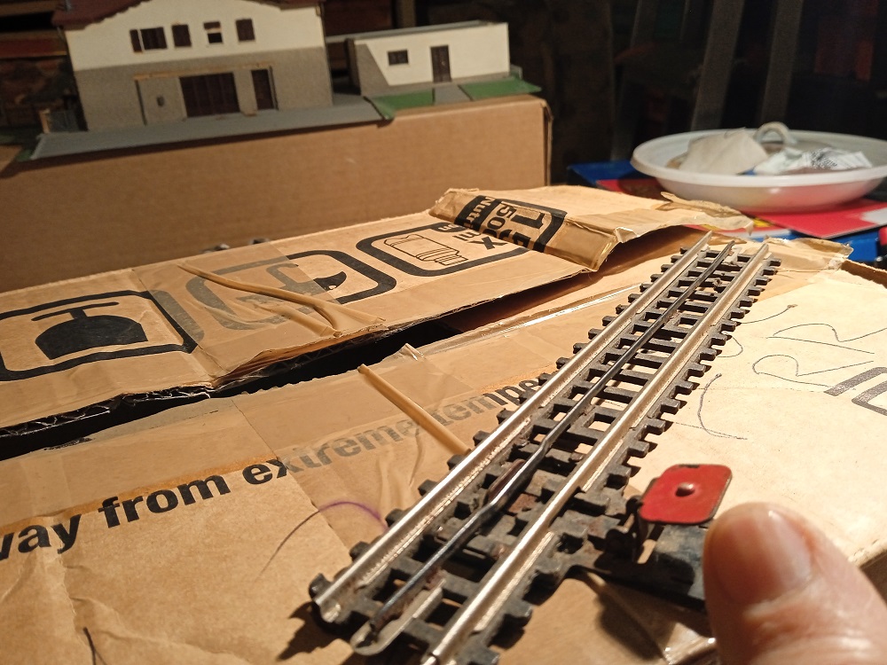

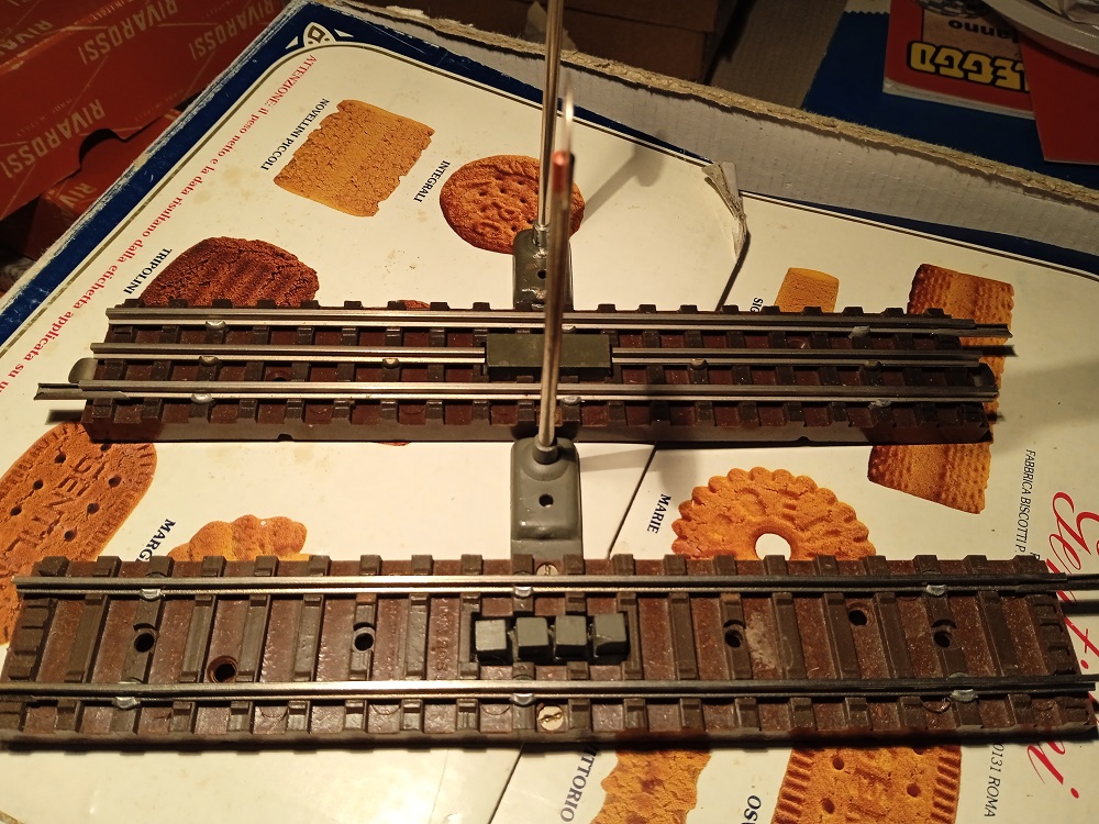

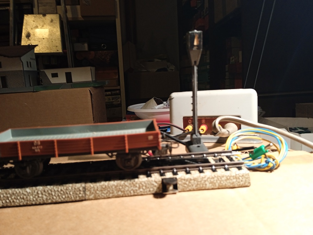

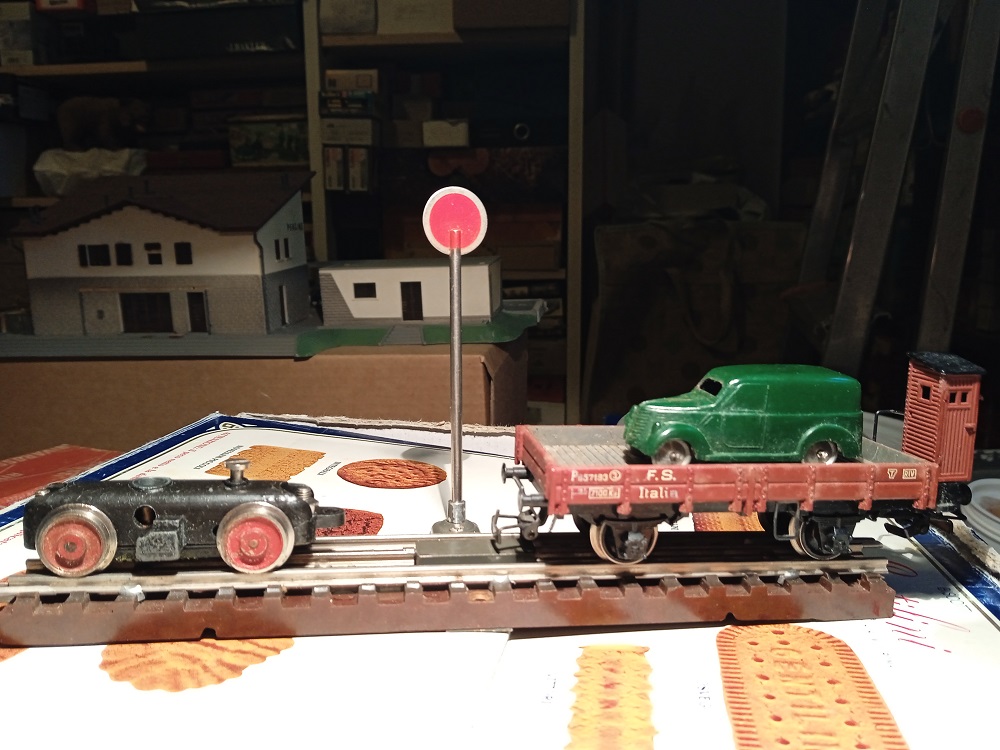

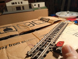

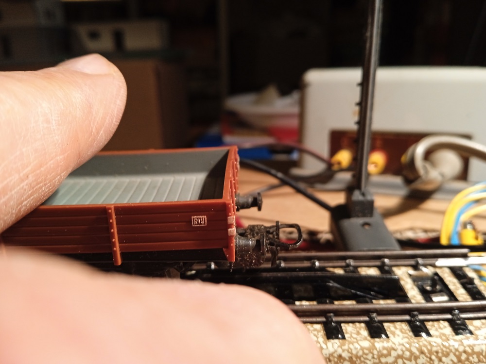

Sono lusingato ed imbarazzato. Cerco solo di dare una mano divertendoci tra amici. Ma niente lauree ad Honorem. Per carità , mi sentirei matusalemme . Come detto posto malamente alcune foto di dispositivi di sganciamento. Marklin, già con contatti a punti (54) , RR sia per CA che Per CC (49/52), Trix primi anni 50. Ne ho altri di fleischmann, lima , tyco/mantua, lionel, di epoche diverse e che comunque per ritrovare dovrei smontare interi scaffali. Non ci provo nemmeno. Il primo sgancia è quello di Oliviero. L'ho fotografato anche in azione ma le foto relative sono sparite. Comunque funziona con la slitta che sale e la luce delle lanterna che si accende, per distinguere tra i diversi sgancia quello che si stava azionando sul tracciato. Ogni sgancia aveva un proprio pulsante attuatore e disponeva anche di un levetta manuale. Gli sgancia MK precedenti hanno lo stesso funzionamento con terzo binario e fattura più ruspante, quando li ritroverò fotograferò pure quelli. Quelli RR sono belli, ovviamente semplici rispetto a MK con il segnale ce evidenzia il punto esatto dove portare i ganci da sganciare. La regola sarebbe del convoglio fermo , ma funziona anche a moto lento se è un convoglietto leggero. Quello Trix è un accrocco di sapore antico, manuale, ma ne ho uno anche elettromagnetico appena più più recente. Qui il funzionamento è più problematico perchè occorre azionarlo con il treno a marcia indietro per solleva il gancio. Altrimenti si rischia un bel deragliamento. Poi avendola trovata assieme ai binari e vagoni trix vi faccio dono con un secondo tempo queste foto della 01 Trix del 53/54 circa che non è niente male, dopo aver bestemmiato per rimetterla sui binari. Salutissimi 3-nino
L'accrocco di trix. Carino però
Ed ecco gli sgancia RR
Le viti del carrello indicano la distanza dei pulasanti o la lunghezza del pattino per la corrente, sufficiente per dare continuità elettrica
A sinistra si nota il rivetto con la goccia di blu indicativo della serie
Sgancia RR
Sgancia Marklin 57

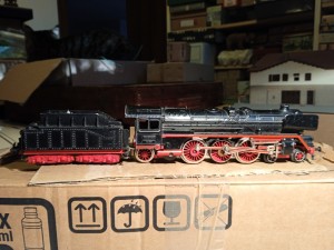

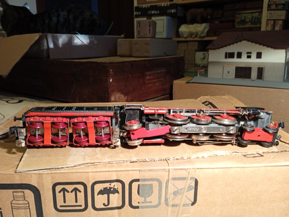

Messaggioda 3-nino » 15 gen 2022, 18:16

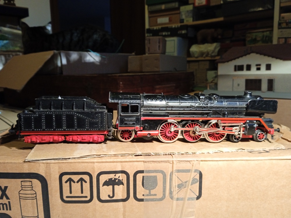

Ed ecco la Gr 01 germanica di Trix. Le ruote dei carrelli sono in bachelite/ plastica? , piene . Queste locomotive sono un problema per la zama che in genere , nella mia esperienza, non lascia scampo nella CA perchè il relais, alquanto cervellotico, ha molte parti in zama che si sbriciolano. Meno nelle produzioni inglesi di TTr - la Trix albionizzata- . Anche le Trix in CC non se la passano bene. Deformazioni o rotture ne rendono spesso impossibile il recupero. Erano comunque oggetti molto belli.

Messaggioda Oliviero Lidonnici » 15 gen 2022, 19:04
Splendida e chiarificante passerella di vecchi meccanismi di sgancio. Congratulazioni per la collezione museale.
Dunque vedo [lupe.gif] che il magnete dello sgancio RR x3 rotaie è molto più corto di come appare nella illustrazione del catalogo che mi aveva tratto in inganno. Ora il funzionamento appare evidente :D
Grazie per le delucidazioni tecniche

Oliviero Lidonnici ha scritto:....Dunque vedo che il magnete dello sgancio RR x3 rotaie è molto più corto di come appare nella illustrazione del catalogo che mi aveva tratto in inganno. Ora il funzionamento appare evidente....
Io aggiungerei che rispetto alla illustrazione del catalogo Rivarossi, riportato in precedenza da Oliviero,
download/file.php?id=43106&mode=view
il suddetto magnete appare nella realtà anche un pò diverso..... e sicuramente abbastanza differenziato, pur considerando le differenze del sistema in corrente continua, dallo sganciavagoni Rivarossi degli anni successivi, che conoscevo ed ero abituato a vedere.
Quello che differenzia la realtà del reperto mostrato da Nino, rispetto all'immagine di catalogo suddetta, sta anche - secondo me - nell'impressione che si trae dalla suddetta immagine, che il magnete sia quasi "posato sopra" alla terza rotaia centrale e "la copra", magari pure di poco.... ma in modo tale che, prima di vedere le foto di Nino, stavo per chiedere come facessero i pattini o i bottoni prendicorrente delle locomotive a non impuntarsi e bloccarsi su di esso.... al di là del problema della continuità di corrente, che era già stata spiegata.

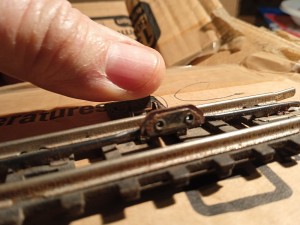

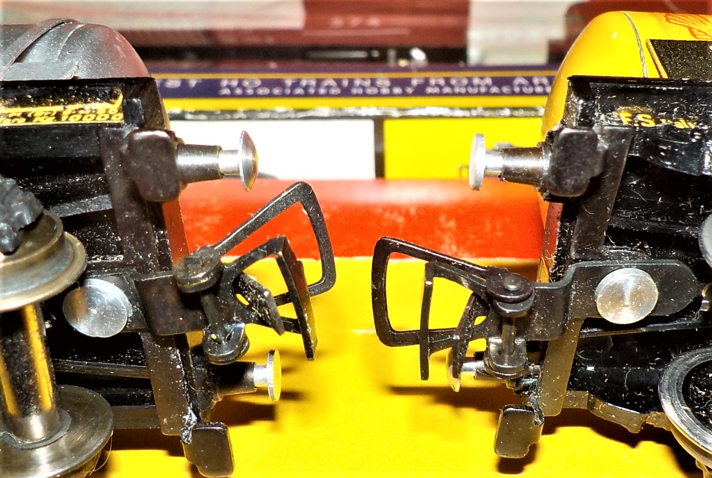

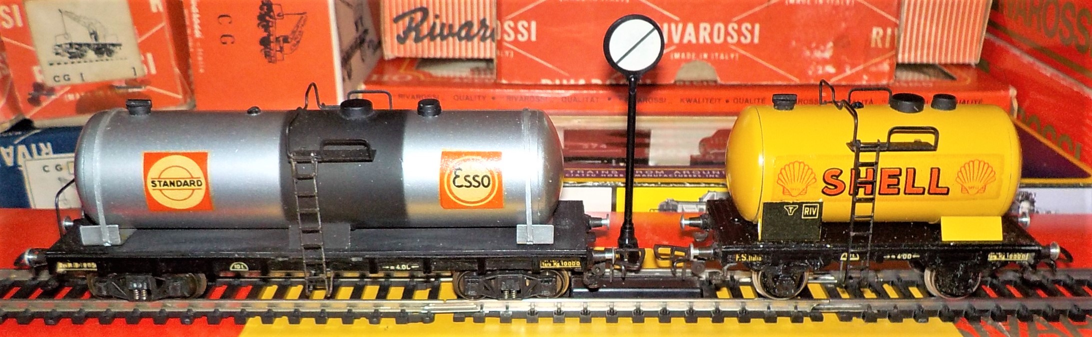

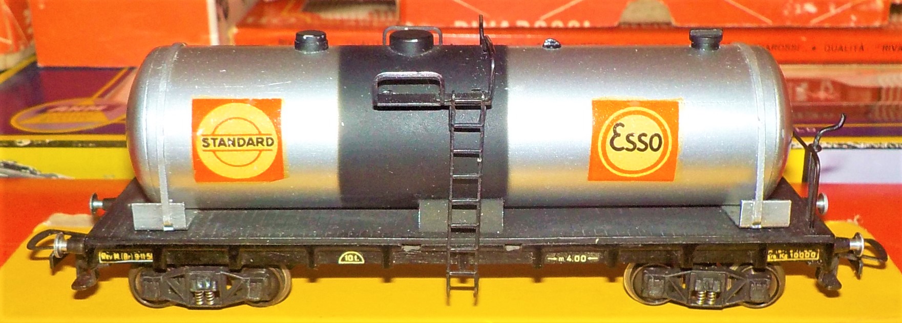

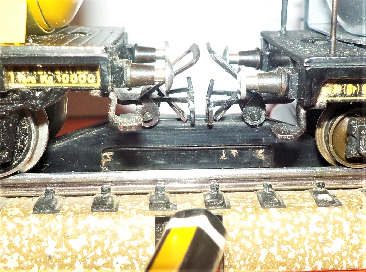

Ringrazio di cuore -2- l'amico Nino (3) (3) per i suoi INCREDIBILI e preziosissimi contributi documentari ( incredibili i tuoi binari sganciavagoni RR CON PALETTI METALLICI non li avevo mai visti dal vivo ! :-o e complimenti per il pianale con quel furgone 1100 di un magnifico verde smeraldo! [lupe.gif] :shock: ) e anche Oliviero per aver validamente contribuito (13) (13) a fare chiarezza sulle caratteristiche (grazie alle loro foto ) dei vari ganci e sganciatori marklin ...ho recuperato (come mi suggeriva l'amico tricx) un binario sganciavagoni marklin (art .5112 )articolo più recente (credo anni 60 o primi 70 ) e ho collaudato i 3 carri RR che possiedo con i ganci rivarklin :lol: ebbene si sganciano perfettamente! (vedi tutte le foto sotto)

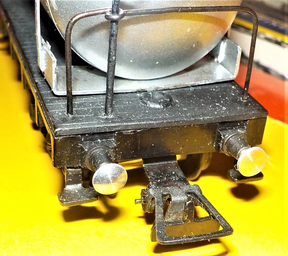

Ovviamente (come era già avvenuto per i GANCI dei carri CBs e CR) anche il gancio rivarklin del C bez non funziona posto sopra il binario magnetico sganciavagoni RR.
Naturalmente anche il gancio rivarklin del C bez non si solleva minimamente sopra lo sganciavagoni RR come era già avvenuto per il carro CBs e il carro chiuso CR
C bez con cisterna metallica respingenti molleggiati e carrelli in zama

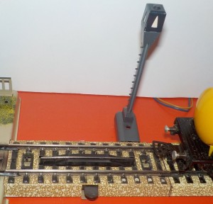

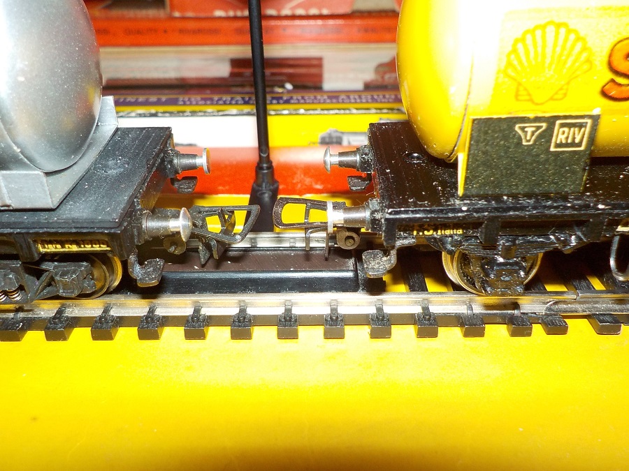

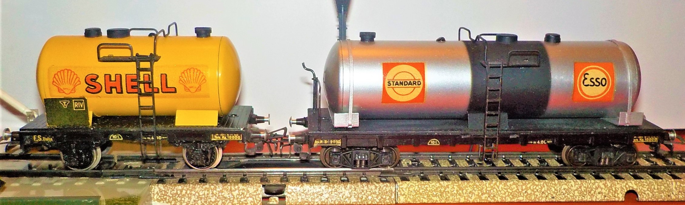

ecco lo sganciatore marklin tradizionale art 5112 con accanto il carro shell CBs

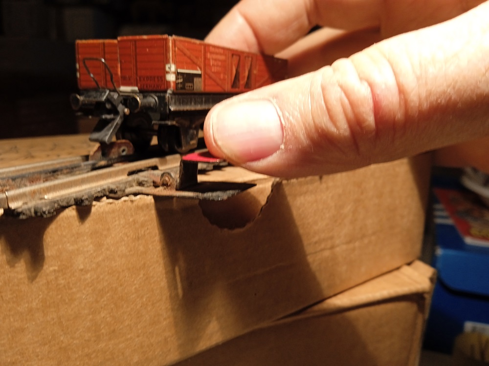

come già detto da Oliviero e Nino lo sganciavagoni marklin poteva essere azionato anche manualmente premendo la linguetta nera (qui l'ho premuto con una matita), si innalza così una pedana che solleva le appendici e occhielli di tali ganci. A sinistra il gancio del CBs a destra quello del Cbez
indubbiamente erano ganci concepiti per poter funzionare con gli sganciavagoni marklin oltre che per essere impiegati probabilmente in composizione con carri marklin .
La forma dell'occhiello squadrato che hanno è tipicamente rivarossiana a parte appunto ,come diceva NINO, il gambo o appendice che richiama i ganci MARKLIN prodotti tra il 1947-55.
ECCO qui foto del terzo carro che ho rinvenuto con i ganci rivarklin è il C bez ;ho cercato di evidenziare fotograficamente [lupe.gif] al meglio le caratteristiche del gancio più li osservo più mi convinco della loro originalità .
Buona domenica a tutti saluti magnetici berto75
