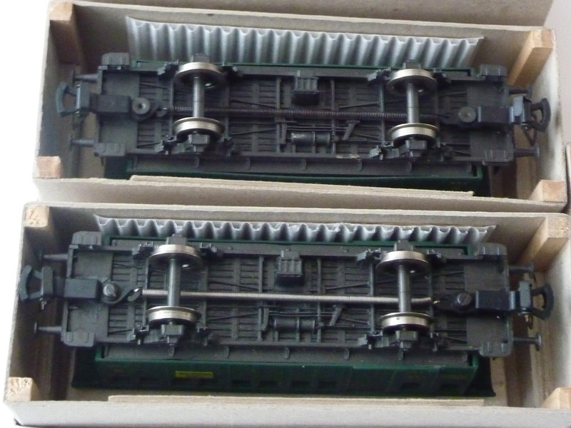

Allego foto fatte oggi di esempi:
Notare agganci avvitati e rondelle con gradino.
Non appriamo discussione p.f. su etichette e N. che erano affisse dal precedente proprietario, coperto da argomento: viewtopic.php?f=53&t=4696&p=32715&hilit=numero+misterioso#p32715
Confronto tra tappini e rondelle. Qui, mi pare che misi agganci di ricambio con le rondelle, ma non sicuro.
Esempi con carri C T 2007 e C MV 2011.
Carri C T 2007 versione anni 50 in alto con ribattino (pre-epoca vite autofilettante) e versione circa anni 70 con tappino. Questo comprato 2a mano, mi pare ebbe un gancio di plastica rotto, difficile estrarre il tappo intero. Poi il moncone del tappo trapanato da me con foro per vite (qui esempio dalla scatola pezzi di possibile utilità) usando il tappo come rondella a gradino. Non da collezionista ma buono per uso plastico.
Il vagone in mezzo è un C MV 2011 con agganci in metallo (circa anni 60).

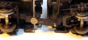

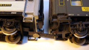

ps per completezza, anche se sono ganci specialissimi, ti ricordo anche quelli dei convogli con illuminazione anni 60/70 dove i ganci sono maschio-femmina con lamella portacorrente, come tra loco e tender.
Se credi di inserirli ti mando due foto. Se no è lo stesso, in quanto erano solo su questi convogli particolari

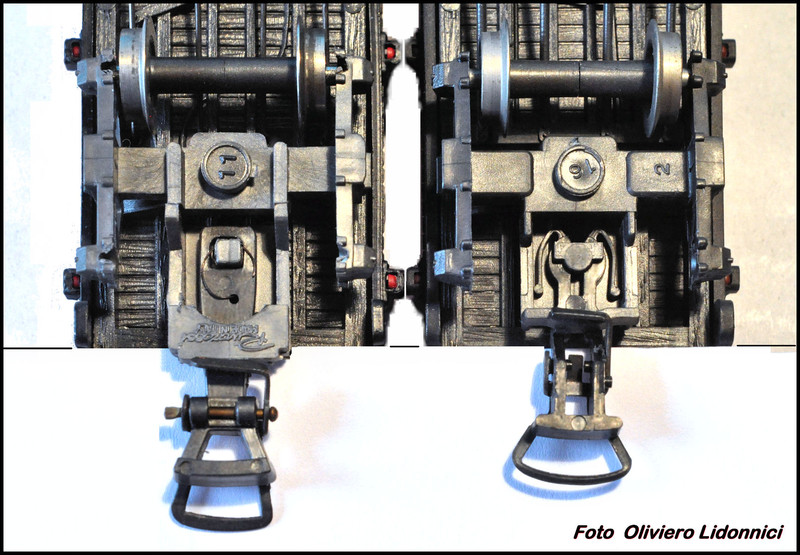

Messaggioda Oliviero Lidonnici » 25 mar 2015, 17:23
Purtroppo non ho potuto seguire questo argomento con attenzione, quindi questo mio intervento può essere superato e marginale... :oops: ..comunque:

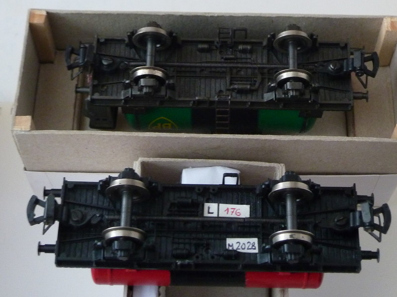

Sono due modelli dello stesso carro sicuramente databili; versione Pocher (1966) e versione Rivarossi (1976): sistema a molletta per il primo e gancio intercambiabile per il secondo
a SINISTRA modello Pocher anno 1966- a DESTRA modello Rivarossi anno 1976
Nota: per osservare meglio i diversi sistemi di aggancio. sono stati asportati gli assali anteriori dei carrelli.

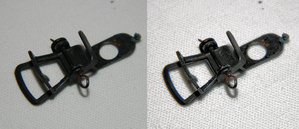

PS. anche se (mi sembra) sia stato già detto, raccomando i curatori delle foto, di cercare di ottenere immagini oltre che a fuoco, ritoccate digitalmente, per distinguere nitidamente i particolari.
Per spiegare ciò che intendo dire, ripropongo una foto presentata da 844 qualche tempo fa, che ho contrastato (forse anche troppo) e confrontata con l'originale, copiato da questo stresso sito.
originale a sinistra, ritoccato a destra. Il ritocco ovviamente evidenzia anche i difetti (macchie di ruggine. I modelli prima di essere fotografati dovrebbero essere puliti e spolverati!

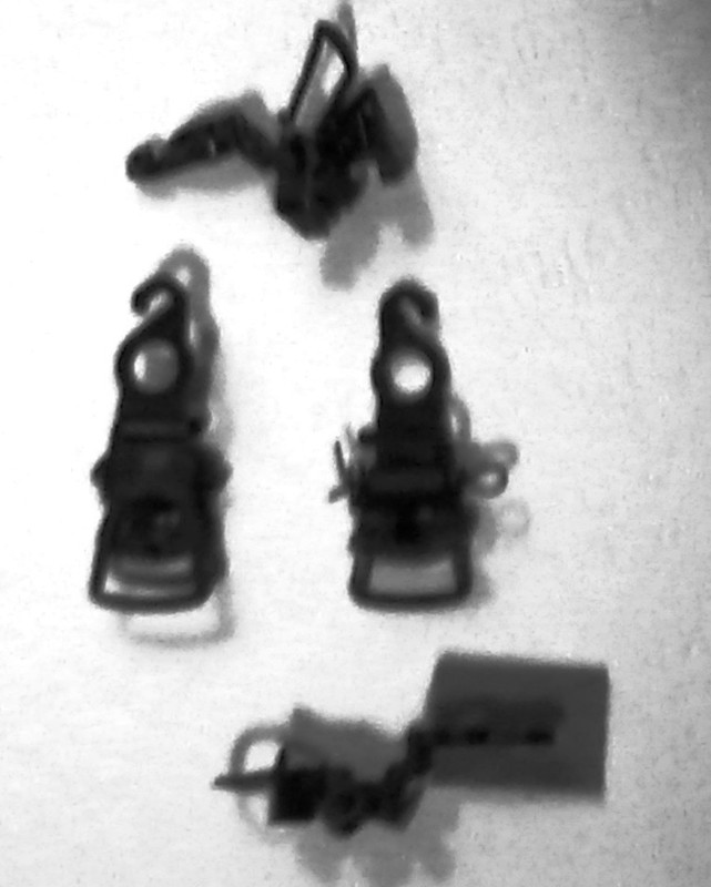

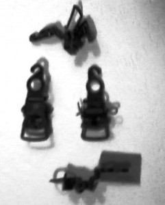

Messaggioda Dario Romani » 27 mar 2015, 9:25

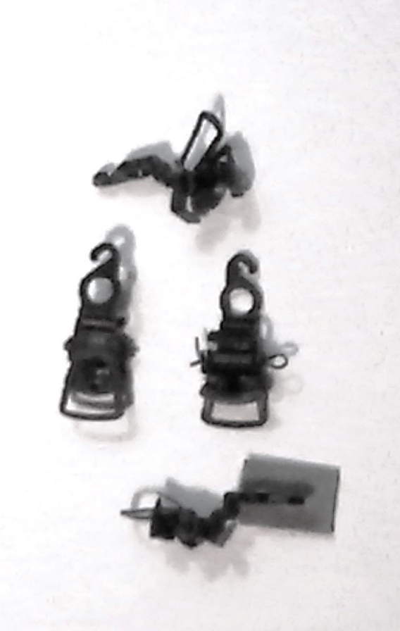

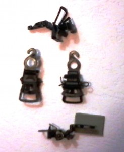

Allora, HO ripreso dal tesoretto gli agganci in plastica del tipo successivo a quelli metallici.
HO fatto varie foto e ve le posto, con correzione colore Microsoft Office 2010.
L'aggancio sottosopra a destra ha la coppiglia "piegata a mano" proveniente da scatola di montaggio.

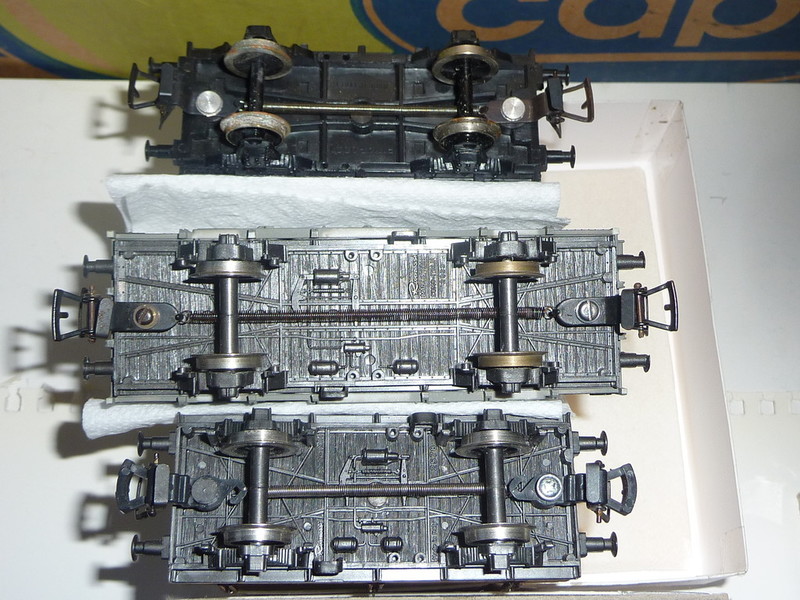

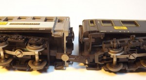

Messaggioda Dario Romani » 27 mar 2015, 9:32

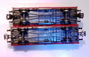

Per comparare i due tipi di agganci in plastica in opera su telai identici, propongo questa immagine dal basso di due carri RR/Pocher.

Messaggioda Oliviero Lidonnici » 27 mar 2015, 18:11
Dario Romani ha scritto:Allora, HO ripreso dal tesoretto gli agganci in plastica del tipo successivo a quelli metallici.
Dario, scusami.. :oops: ...ma la buona volontà non basta...Tocca che ti compri una buona fotocamera digitale o almeno un cellulare di ultima generazione!

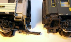

Messaggioda Giorgio » 10 apr 2015, 11:35
Allego un po' di foto dei ganci delle carrozze con l'illuniazione
