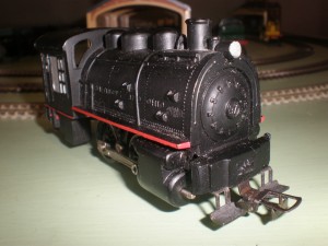

Ciao Andrea,
Nonostante commenti precedenti che ho come un inglese a volte solo prendere una mezza storia a causa delle difficoltà di traduzione, ho capito che si desidera confermare che il locomotore è in buona fede e quale modo intorno alla porta spazzole dovrebbe essere.
Il tuo modello è sicuramente e presto Rivarossi Locomotiva a base di bachelite che è molto fragile. Per quanto riguarda la posizione degli attrezzi pennello, se si guarda indietro ad alcuni dei commenti precedenti che Giorgio ha inserito, penso che avrai la risposta a questa domanda. Semplicemente il vostro motore richiede di essere voltato di 180 gradi.
Per quanto riguarda i fori grandi ruote motrici, e purtroppo qualcuno non ha trattato la Locomotiva con molta attenzione e si richiede una nuova serie, che sono abbastanza rari da trovare, ma il compito non è impossibile, ma si richiederà una certa pazienza. Ho avuto la mia esperienza e ci sono persone come Andrea Pratesi sulla bacheca che ti può aiutare.
Se i fori non fosse stato così grande e con un po 'attento studio potrebbe essere stato in grado di inserire alcuni cespugli in ottone filettato M2. Uno dei problemi con i primi modelli è che la ruota eccentrica è solo sfruttato nel mozzo bachelite, senza inserimento di un manicotto di ottone e di conseguenza come "usura di movimento" diventa più evidente le aste di collegamento interno esercitare uno sforzo maggiore sui perni ruota infine, causando il filo nella striscia di bachelite. Tecnicamente, questo naturalmente non deve accadere, in quanto entrambe le ruote sono azionate simultaneamente da un composto ingranaggi cilindrici con zero stress a Cesoia durante la rotazione ruote.
Si richiede inoltre una serie di aste interna ed esterna di collegamento con spine collegate.
Giorgio Tanzi potrebbe essere in grado di aiutarti, purtroppo non ha un indirizzo e-mail, ma lo si può ring Giorgio ha il suo numero di telefono.
Infine, ho allegato alcune foto del mio rosso-allineati B & O per voi. Avviso tengo sempre il movimento leggermente oleata come ho gestito la mia locomotiva molto spesso e, ha aggiunto lubrificazione paga i dividendi.
Spero di essere stato un qualche tipo di aiuto per quanto riguarda Howard

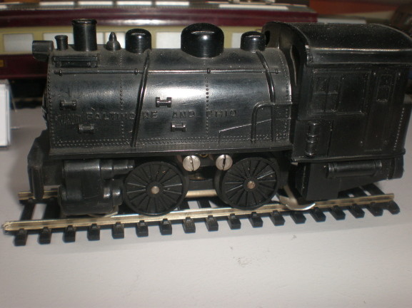

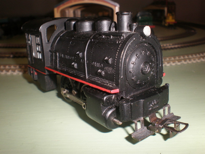

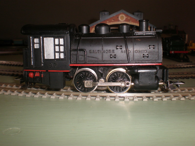

Hi Andrea,
Notwithstanding previous comments which I as an Englishman sometimes only pick up half a story because of translation difficulties; I understand you wish to confirm that your locomotive is bona fide and which way round the brush gear should be.
Your model is definitely and early Rivarossi Locomotive made from bakelite which is very brittle. With regard to the position of the brush gear, If you look back at some of the previous comments that Giorgio has inserted, I think you will have the answer to this question. Simply your motor requires to be turned round through 180 degrees.
Regarding the large holes in the driving wheels, well unfortunately someone has not treated the Locomotive very carefully and you require a new set, which are quite rare to find, however the task is not impossible but you will require some patience. I have had the experience myself and there are people like Andrea Pratesi on the bulletin board who can help you.
If the holes had not been so large and with some careful engineering you may have been able to insert some small brass bushes threaded M2. One of the problems with the early models is that the wheel eccentric is only tapped into the bakelite hub, without insertion of a brass sleeve and in consequence as “motion wear” becomes more apparent the inner connecting rods exert an increased strain on the wheel pins finally causing the thread in the bakelite to strip. Technically, this of course should not happen, as both wheels are driven simultaneously, by a compound spur gear with zero shear stress during wheels rotation.
You will also require a set of the inner and outer connecting rods with associated pins.
Giorgio Tanzi might be able to help you, unfortunately he does not have an email address but you can ring him Giorgio has his telephone number.
Finally, I have attached some pictures of my red-lined B&O for you. Notice I always keep the motion lightly oiled as I run my locomotive quite often and added lubrication pays dividends.
I hope I have been some help kind regards Howard

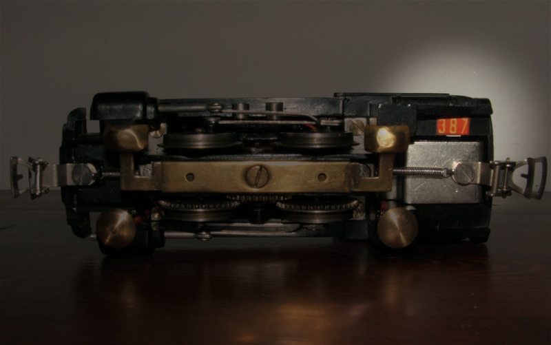

Messaggioda Massimo » 6 giu 2011, 8:04
ancora carne al fuoco!
a guardarle da sotto noto ancora delle differenze: le piccole decals che sia la macchina di Howard (713) che quella che posto io (387) hanno sul telaio.
A cosa serviva? cosa rappresentava quel codice? perchè codici diversi sullo stesso modello? sembra quasi composto con gli stessi caratteri dei numeri di servizio sui panconi...

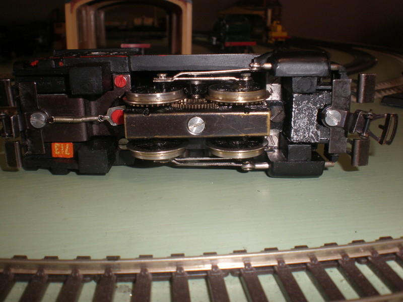

Messaggioda Nukem001 » 13 giu 2011, 12:32
Hi I have found a photo of a very early B&O from those which were taken at the Hornby Visitors Centre. I apologise to Giorgio for missing out this picture. I hope he forgives me.
I think it must be one of the very early models without any linkage or connecting rods. It is a Blu Series I think as I note the pick -up shoes 18v ac ?
Regards Howard

Re: B&O 1948 Series
Messaggioda Andrea F Ferrari » 13 giu 2011, 13:03
Hi Howard, I have already seen this photo previously in the forum and we agree this is an economic model made in 1947-48.
It have plastic weels and so it take the current by that metals connectors on the side.
It is an economic series of course, but I am not sure if it is a Standard series (AC) or a Standard 48 series (DC).
We shoul watch under the loco to see if it has the contact for the 3° rail.
maybe someone in the forum is more expert than me and so he could help us
Thankyou for the photo (infact it was missed (x).......but now you have replied it applause1)
regards
Andrea

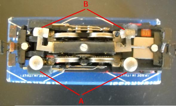

Messaggioda Talgo49 » 13 giu 2011, 22:21
Nukem001 ha scritto:It is a Blu Series I think as I note the pick -up shoes 18v ac ?
Andrea F Ferrari ha scritto:I am not sure if it is a Standard series (AC) or a Standard 48 series (DC).
Faccio riferimento ai mei post del 23/5 a proposito della serie blu e dell' 1/6 su questo argomento.
Sono piuttosto sicuro che nella primissima versione della Dockside la captazione della corrente fosse affidata, sul lato destro, a due contatti a fungo verticali (A), tenuti in pressione da una molla e da due contatti striscianti (B) sull'altro lato.
Proprio questo "altro lato" è il problema: i pattini esistevano sia per contatto sulla rotaia laterale ( vedi foto) che per quella centrale ed, essendo tutte le rotaie isolate tra di loro, l'alimentazione poteva avvenire indifferentemente tramite le due rotaie laterali o tra una di queste e quella centrale sia per CA che per CC. In altre parole credo che, in linea di principio, non sia possibile stabilire se la locomotiva fosse in CA o in CC solo dalla conformazione dei pattini.
Questa è solo una mia opinione che richiede conferme
I am referring to my posts dated May 5th about the blue series and June 1st about this subject.
I am rather sure that in the very first version of the Dockside the power pick-up was made, on the right side, through two vertical spring loaded mushroom contacts (A) and through two sliding contacts (B) on the other side.
And this "other side" is the problem: these shoes existed both for side rail pick-up (see photo) and for central rail and, since all three rails were electrically insulated, the power pick -up could equally happen through the two side rails or through one of these and the central one both for AC and for DC. In other words I believe that, in principle, it isn't possible to tell if a locomotive was for AC or DC only from the arrangement of the shoes.
This is just my opinion needing confirmation
