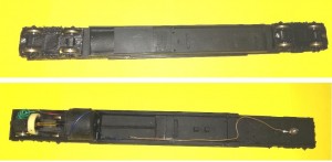

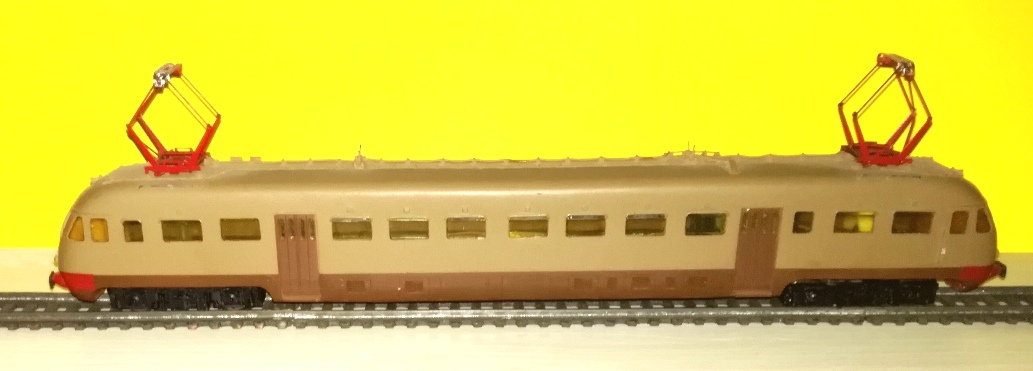

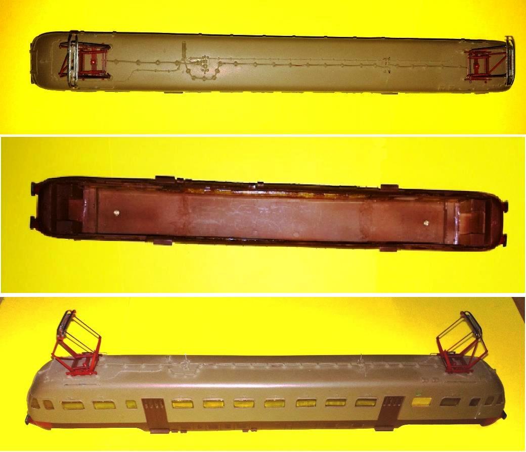

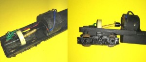

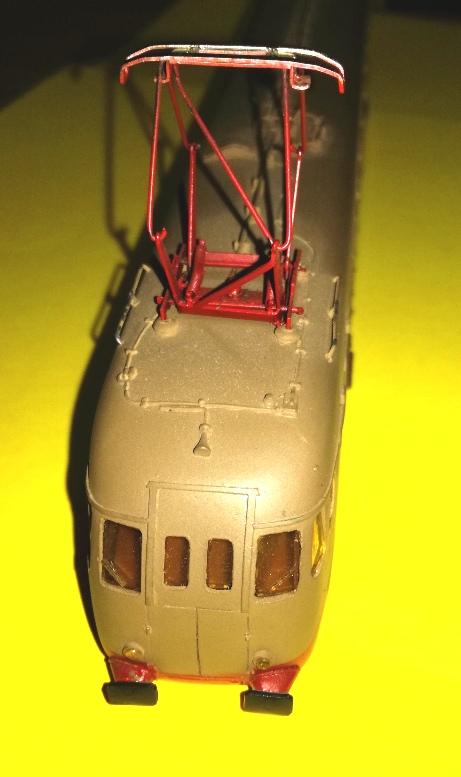

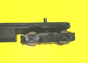

AGGIUNGO QUESTO MODELLO
BETTIART (Roma)
Produttore artigianale che ha operato (se non ricordo male) tra gli anni 70 e 80.
ALe 840 035 ART 525
Aggiungo alcune foto per chi non avesse mai visto questo modello
Opportunamente oliata funziona correttamente in entrambi i sensi di marcia.

Ricordo che all'epoca la Bettiart aveva suscitato il mio interesse perché il catalogo comprendeva un gran numero di modelli, probabilmente poi realizzati effettivamente in minima parte.
Non ne ho mai acquistati né ho avuto occasione di vederne qualcuno da vicino, anche perché non erano facili da trovare, e poi ricordo che si diceva che erano molto fragili, o addirittura che il materiale con il quale erano realizzati tendesse a degradarsi nel tempo. La tua Ale 840 però mi sembra ben conservata e in perfetta forma, quindi forse erano voci infondate?
Re: I MIEI MODELLI IN SCALA H0
Messaggioda Massimo Carloni » 5 dic 2019, 18:44
Confermo quanto dici, Max; i modelli Bettiart in resina degradavano con gli anni (a volte solo con i mesi). Vedere un modello Bettiart in queste condizioni, pressoché perfette, è raro.

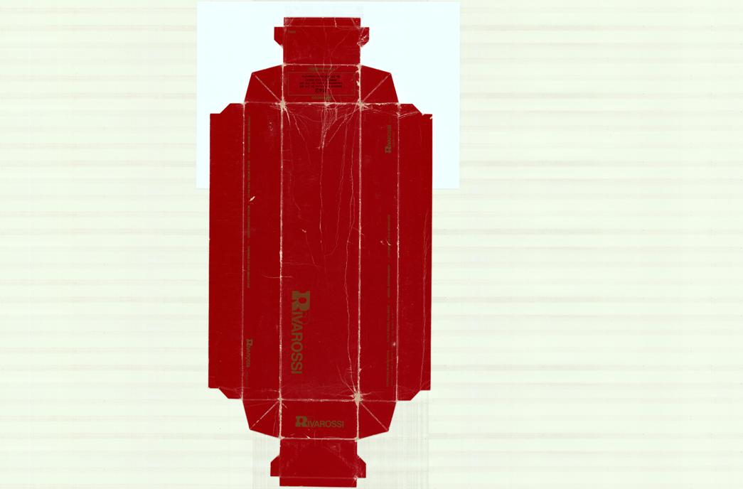

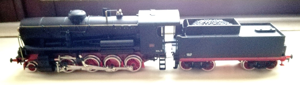

RIVAROSSI ART. 1142 - Locomotiva a vapore Gr. 741 401
Buongiorno.
Questa l'ho comprata al mercatino di Medicina, pagata euro 35.
Funzionante e mi sembra integra.

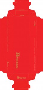

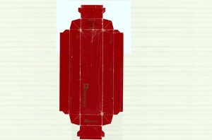

La scatola era eccessivamente malridotta per i miei gusti pertanto l'ho scannerizzata, pulita col paint e fatta ristampare (ho conservato l'originale).

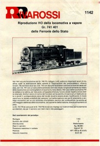

C'era pure il foglietto delle istruzioni.
Se vi dovesse servire, allego l'immagine pulita della scatola.

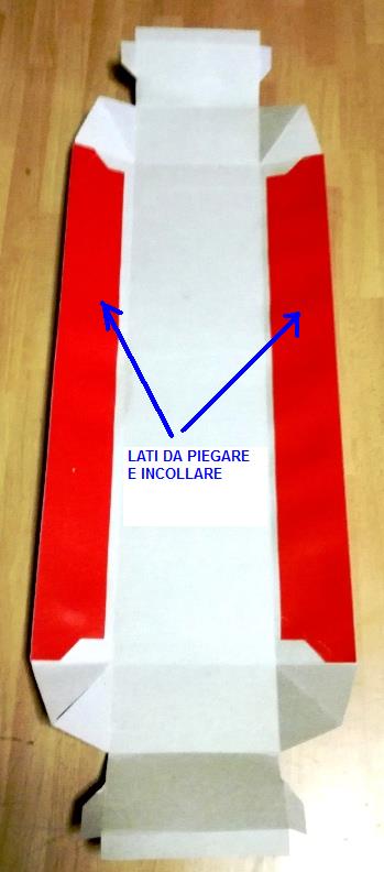

Va stampata nella misura di cm. 52,5 X 25,3

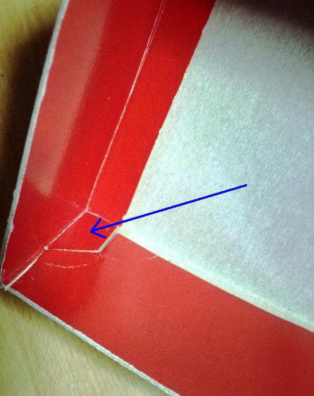

Per la piegatura vi consiglio di praticare una leggera incisione (ma leggera) lungo i lati da piegare
Alla fine ho incollato anche questi angoli che rendevano difficoltoso il montaggio del coperchio sulla base.

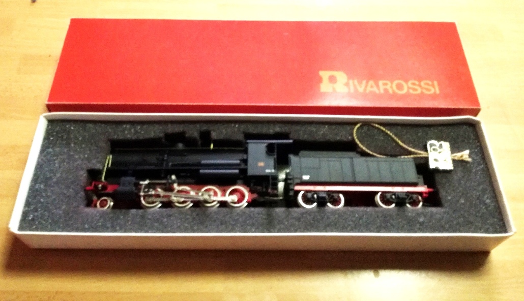

Rifatto la sagoma in gommapiuma .
Risultato finale.
Me par ben :lol:

Messaggioda berto75 » 14 feb 2020, 17:22
Complimenti vivissimi per l'acquisto [09.gif] !! applause1 applause1
Ma... permettimi anche di essere sbalordito :? e perplesso :-o che cavolo...con 35 euro faccio fatica ad acquistare un (bel ) carro RR figuriamoci poi una 741 completa :shock: e per giunta mi pare in ottimo stato [lupe.gif] pure con le istruzioni !!
insomma è innegabile che hai avuto anche una GRAN botta di ass1 ass1 !
a 35 euro al massimo trovo in vendita le vecchie loco lima express ; ma trovare in vendita una loco rivarossi come la tua è pura utopia (x)
dalla data impressa sul foglio di istruzioni IL TUO MODELLO dovrebbe essere una versione del 10 /1983 .

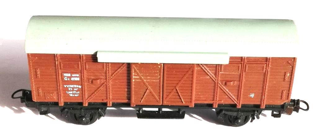

1 Lima Express 4640 + 3 vagoni a sponde basse INGAP (quelli del Canadian Pacific) + bibari + questo carro chiuso a 15 euro.
Il carro non l'ho ancora identificato. Non ha nessun marchio pertanto se qualcuno lo riconosce sarà ben gradito.

Giorgio ha scritto:Come hai fatto a stamparla così lucida e con l'effetto oro delle scritte????
Ho usato del cartoncino che è bianco lucido da una parte e grigio cartone dall'altro, grammi 300 al mq. (nel formato 103x73 costa 2/3 euro al foglio).
La stampa l'ho fatta fare in una cartotecnica con una macchina per grandi formati (superiori all'A3) a getto d'inchiostro.
Quando ho fatto la pulitura dell'originale sono intervenuto solo uniformando il colore rosso della scatola correggendo le linee delle scritte in oro che quindi alla fine fine sono risultate pulite e ben evidenziate.
Questo era l'originale.
Il risultato dopo l'intervento lo vedi sopra.

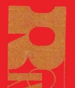

Le scitte in oro non si possono modificare solo passandoci sopra del giallo, di qualsiai tonalità si tratti.
Se si ingrandisce la scritta, infatti, si può vedere che questa parte è formata da pixel di vari colori
Qui non si vede correttamente ma ci sono pixel verde, giallo, nero, nocciola e marron.
Per coprire i graffi sull'oro quindi c'è la necessità di inserire (io li ho messi a caso) i vari tipi di colore ravvicinati tra loro.
Stampato poi sul cartone lucido da l'effetto molto simile all'originale.

Ciao erregiesse , complimentoni per la 741 un bel colpo di fortuna ! Il carro da te illustrato deve essere Lima art 3101 presente come novità nel catalogo 64/65

Grazie Michele. E’ proprio lui. Chissà come mai non è marchiato; non è poi così male da vergognarsi :lol: .

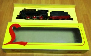

La Lima Express 4640 (art. 2001) che ho comprato ultimamente è in perfette condizioni e, dato che possedevo il tender, ho preferito ACCASARLA per non lasciarla così abbandonata sullo scaffale ad impolverarsi.
E’ un oggetto dei primi anni ’60 e probabilmente in molti ce l’hanno almeno come ricordo.
Come ho sempre detto per me c’è una bella differenza dire … si ce l’ho ma senza scatola e ……ce l’ho anche se la scatola non è originale.

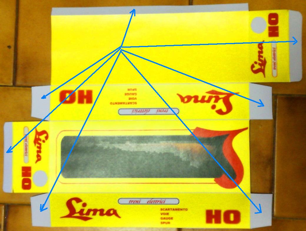

Il procedimento per la realizzazione è lo stesso presentato nelle altre costruzioni di scatole in cartone.
Avere delle buone immagini, ricostruire la forma rispettando dove possibile le misure, farle stampare,
accoppiarle ad un supporto di cartone (300 gr. mq) o stamparle direttamente sul cartone (400 gr. mq).
Tagliare, scontornare, piegare e incollare.

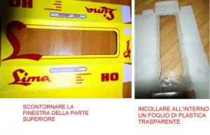

Vi metto la sagoma già pronta per la stampa su formato A3.
lima 1960.doc
(210 KiB) Scaricato 136 volte
Attenzione! In fase di ritaglio ricordarsi di ricavare le bandelle come nell’immagine qui sotto
Scontornare la finestra di quella che sarà la facciata superiore e incollare all’interno un foglio di plastica trasparente.
In quegli anni probabilmente le scatole dovevano andare bene per molti modelli e l’indicazione del codice
articolo avveniva con timbro ad inchiostro in base alla necessità.
Ne risulterà una scatola con le seguenti dimensioni: cm. 25x9x4,5.

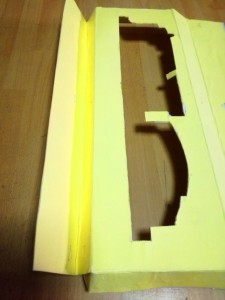

Ora qui viene il bello.
Non possiamo certo mettere dentro la scatola il modellino che poi ballonzola ogni volta che la prendiamo in mano.
Abbiamo bisogno di un supporto in cui alloggiare il modello.
Anche qui allego la sagoma da stampare in formato A3.
Il solito cartone da 300 gr. mq.
INTERNO SCATOLA LIMA.doc
(130.5 KiB) Scaricato 144 volte
Aggiungo un paio di immagini sperando che possano evidenziare come va fatta la piegatura della sagoma.
Fissare con punti di cucitrice.

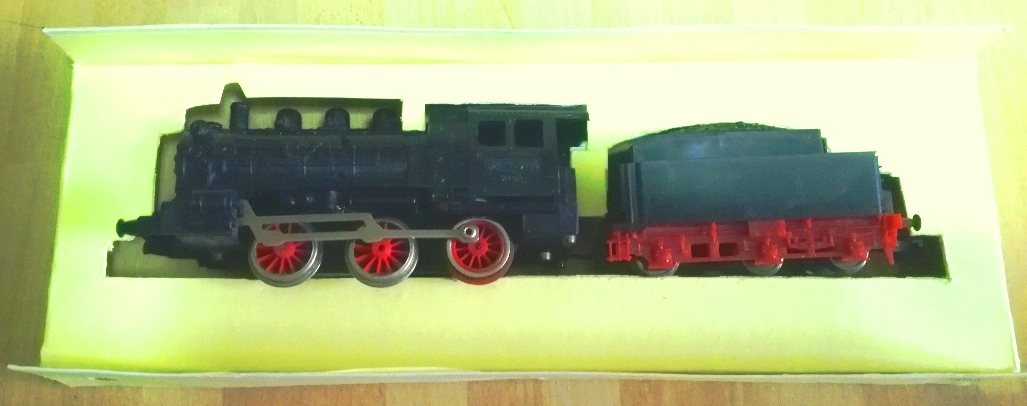

Il modello alloggiato nella sagoma.

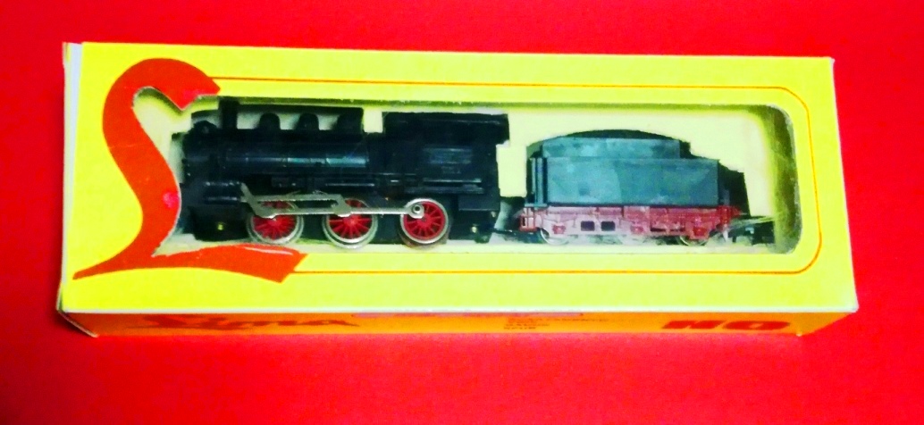

Scatola e porta modello
Risultato finale.

Messaggioda Michelemassa » 18 feb 2020, 22:00
Ciao erregiesse , lieto di esserti stato utile
Certo che sei un mago con la ricostruzione delle scatole !
Posseggo anch'io una lima art 2001 senza scatola ora che hai pubblicato i disegni prima o poi ci provo pure io a farne una
