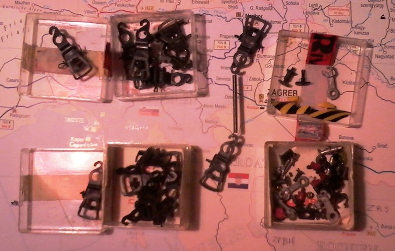

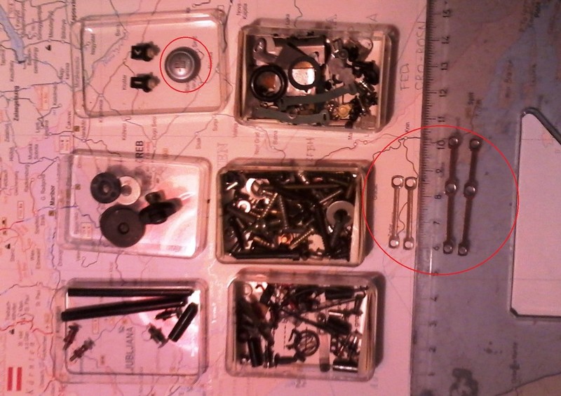

Su questa immagine HO tanto da raccontare.
Sono più pezzi di risulta che ricambi.
In alto a sinistra: due indicatori x marmotta RR, e nel cerchio rosso la borchia della FIAT 600 RR.
Questa me l'ha "data Giorgio Tanzi, e guai chi la tocca". Me la regalò, e io l'accettai riferendo un assioma di MIo Padre:
"Qualsiasi cosa marcata FIAT ha un valore certo, anche se poco."
Al centro a sinistra, rondelle grosse.
In basso a sinistra, giunti di trasmissione e respingenti RR.
Nelle scatole oggetti vari, respigenti, viterie ecc.
A destra nel cerchio rosso quattro bielle RR, le piccole da 25 mm, le grandi da 24+16 mm .

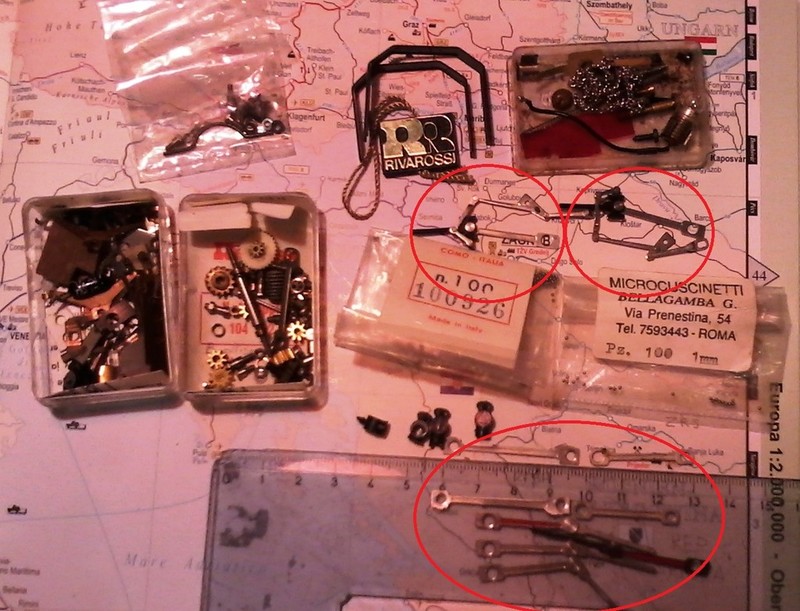

In questa ultima immagine sono illustrati vari elementi di trasmissione, oltreché i fari a petrolio, i microcuscinetti della ditta Bellagamba, da cui si riforniva la Rivarossi (così parlò Giorgio Tanzi), e nella confezione di ricambio 100926.
Nei cerchi rossi altri biellismi.
Sopra al distintivo Rivarossi, due supporti del soffietto in gomma per E636/645/646.

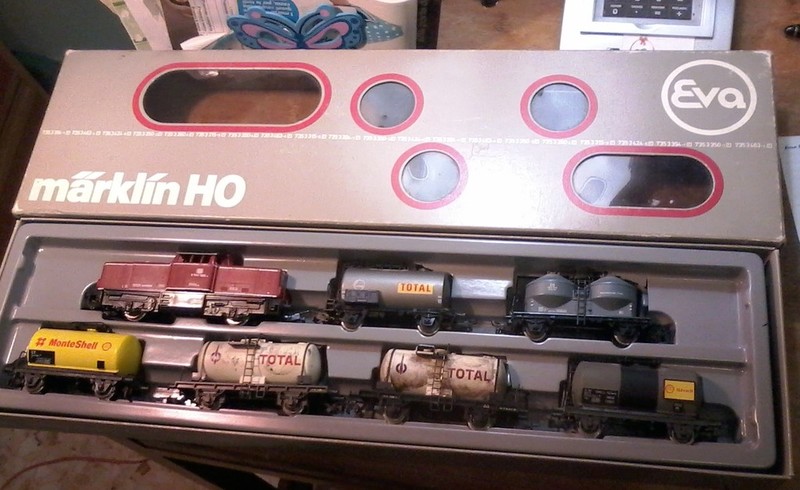

Altra "vexata quaestio" era se il carro MBe avesse gli agganci con codolo e perno a tappo.
L'immagine si riferisce alla SCATOLA di risulta della confezione Eva della Maerklin, scartata da un mio amico Maerklinista, e che io HO riempito con rotabili LIMA (la loco V100 semplificata a due assi), due carri Maerklin (il carro serbatoio Eva come quelli della confezione e il carro con due "pere" per il cemento), e quattro carri serbatoio RR (due TOTAL MBe, uno Shell e uno Monteshell).

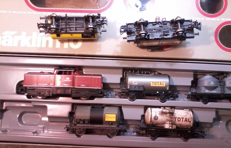

In questa ultima immagine sono illustrati i dettagli dei due tipi di carri serbatoio RR, il carro MBe con telaio classico e agganci in plastica, il carro più recente con un bellissimo telaio a barre e agganci con innesto a scatto.

Ma fra le bielle che ho illustrato, ce ne è un paio adatte per la Badoni RR ? Qual è il passo della Badoni RR ?

Il passo della Badoni è 32,5 mm.
Guardando nel tuo tesoretto non vedo una coppia di bielle adatte alla Badoni, anche per la forma particolare che hanno.

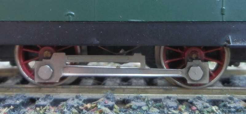

biellismo Badoni

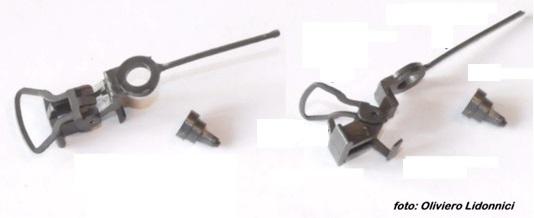

Nei primi anni ’70 il gancio ad occhiello subì una ulteriore evoluzione: l’uncino non fu più realizzato in metallo, ma in plastica. Cambiò anche il sistema di fissaggio al telaio dei rotabili, realizzato con un perno di ottone brunito.
@ Dario: inserisco qui la Tua foto: potresti per favore fotografare solamente i ganci al centro, fra le scatoline, così inserisco una foto dello specifico particolare?

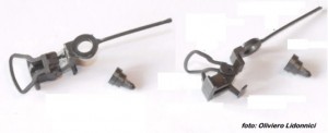

Come possiamo notare, la conformazione del gancio è sostanzialmente analoga a quella del vecchio gancio in metallo. Il fissaggio al telaio è assicurato da un perno (a volte in metallo, altre volte in plastica).

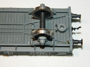

La differenza rispetto al precedente tipo in plastica, oltre nella diversa foggia della parte fissa (più massiccia rispetto alla precedente) risiede nel sistema utilizzato per mantenere la corretta posizione, assicurata da una asticella in plastica, bloccata da appositi fermi nel telaio.
