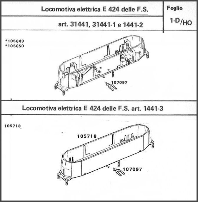

In un certo senso non è del tutto vero ciò che dici o almeno occorre cercare di capire dove stà la differenza:
Mettendo da parte i primissimi modelli in bachelite e l'ultimo modello (e424.143 del 1981) che hanno carrozzerie diverse, tutti le varianti dalla fine degli anni '50 alla fine degli anni '70 (pantografi a parte) sono costruttivamente uguali (ed hanno una sola lampadina). Il problema dei finestrini risiede nel fatto che il telaio dei modelli anni 50/60 era realizzato in plastica trasparente col fondo dipinto in nero mentre negli anni Settanta hanno impiegato plastica grigio-scuro.
Questi telai di plastica (trasparente oppure grigia) chiudevano internamente i finestrini. Quindi col telaio trasparente i finestrini apparivano dotati di vetri mentre col telaio grigio i finestrini apparivano chiusi.
Certamente non si capisce perchè abbiano deciso di cambiare il tipo di plastica mantenendo lo stesso sistema costruttivo.
Il vecchio telaio trasparente (sopra) serviva anche come vetri dei finestrini. Quello di plastica scura (sotto) ovviamente oscura i finestrini
Non so se mi sono spiegato :?
P.S.
Quello che mi lascia perplesso, a questo punto, è come poteva la luce della lampadina attraversare il telaio di plastica scura. Chi me lo spiega?
saluti da Oliviero

Per Oliviero: si intendevo anch'io per "finestrini" il telaio in plastica trasparente, come era per i locomotori F7 U.S.A., che però avevano anche una finestratura specifica per la cabina. Per Jurghens: nel mio la luce illuminava solo i fanali, attraverso due forellini nel telaio in plastica grigia scura.
