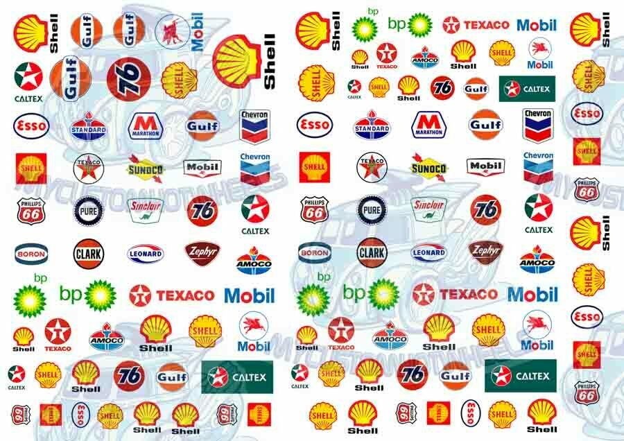

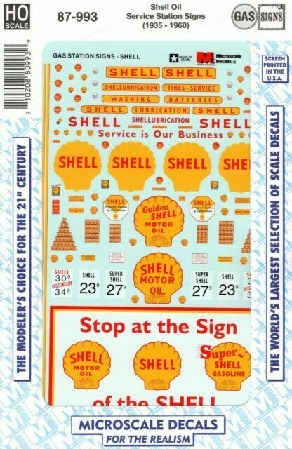

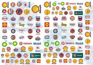

Messaggioda berto75 » 24 gen 2021, 17:24
Grazie Rocket ti dirò che non avevo pensato a questo aspetto !
Però dei fogli interi delle decals ESSO, SHELL, AGIP (sia pure in buona parte con caratteri diversi da quelli dei modelli RR) le vendono altri produttori di modellismo appositamente per completare o personalizzare i carri cisterna ferroviari in scala HO e costano mediamente tra i 6 /7 euro a foglio (più spedizione).
Prezzi popolari , se le producono loro,e non credo siano produzioni pirata , penso che la cosa sia fattibilissima!!
e con quelle cifre ti forniscono numerosissime decals non solo un paio di scritte!
