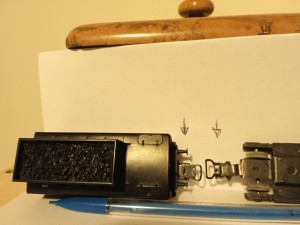

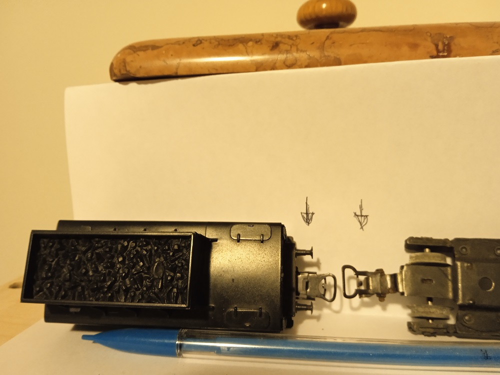

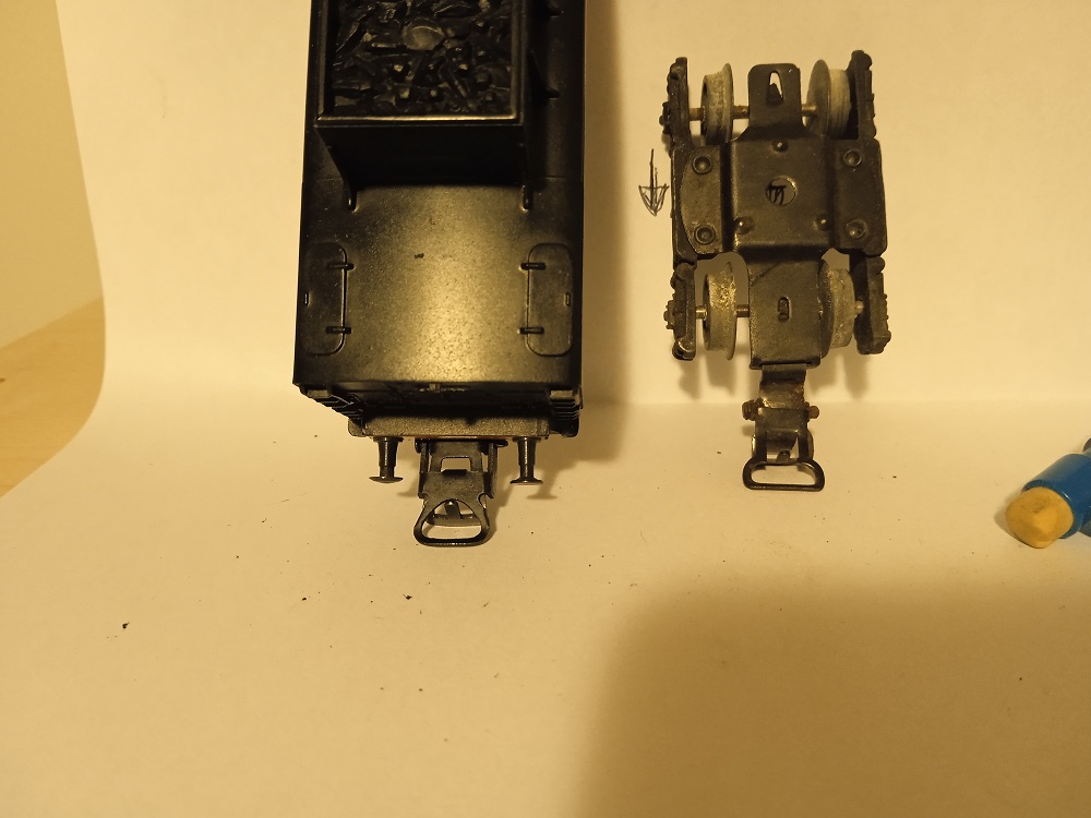

Ho notato anche io che non c'è alcun componente Marklin in quei ganci e che non hanno un montaggio artigianale ma devono essere stati montati così in fabbrica. Ma a questo punto mi chiedo: se sono veramente carri pensati per sistemi a tre rotaie forse non hanno nemmeno le ruote isolate?
Berto controlla se sono isolate oppure no [lupe.gif]

Bene, bene !! Allora pare proprio che abbiamo scoperto :new: un nuovo "tipo" di ganci Rivarossi, perchè come è ormai evidente e come è stato osservato in tutti gli ultimi interventi precedenti, la "fattura" dei ganci mostrati da Berto è troppo "pulita" e direi "industriale" per essere un intervento estemporaneo e isolato, occasionale...
Mi viene anche un altro dubbio, in certo qual senso collegato: si è trattato proprio di una nuova "scoperta" o magari la cosa è piuttosto una "riscoperta".... nel senso che qualcuno lo avesse già detto in qualche maniera e in qualche "antica" discussione .... e poi la cosa fosse caduta un pò nel dimenticatoio ?
Se qualcuno avesse memoria di un fatto del genere, magari lo segnali.
Tornando ai ganci mostrati da Berto, anche prima delle recenti foto, quando avevo sollevato il problema della "stranezza" di quei ganci, devo dire che a me, da quel poco che si vedeva, pareva comunque che quell'occhiello, a parte la sua strana "particolarità", fosse sostanzialmente di "fattura Rivarossi".
Peraltro, sapendo sostanzialmente poco o nulla di Marklin e non potendo escludere in assoluto delle ingannevoli rassomiglianze, avevo preso per buona l'idea, proposta da chi di Marklin ne sa, che quello strano aggancio fosse un "composito" dei due sistemi.
Ora appare chiaro invece che si tratta di un vero e proprio gancio completamente Rivarossi, seppure "non canonico" o "inusuale".

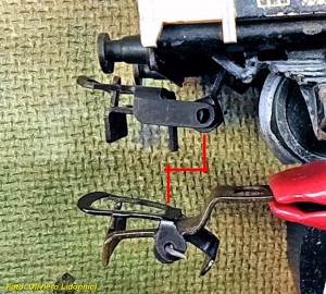

andrea_fs ha scritto:..... Dal mio punto di vista, a occhio, è stato sostituito l'occhiello RR con quello Marklin, privo della parte superiore che va a battere sul dentino, diciamo così, infatti il pernetto laterale che ferma l'occhiello è tipicamente Marklin, non RR. Cosa non impossibile da farsi, con gli attrezzi e la manualità giusta, magari un negozio li ha modificati per il cliente....... Saluti ibridi. Andrea
Se hai la possibilità di avere in mano un gancio Marklin ed uno Rivarossi puoi notare che gli occhielli sono troppo diversi e incompatibili a causa della distanza tra il fulcro della leva (pernetto) e la punta dell'occhiello (= non si possono montare)

P.S.
Confronto visivo tra aggancio Merklin (in alto) e Rivarossi (in basso)
Come si vede chiaramente la forma dell'occhiello MK non somiglia affatto a quello RR (e tantomeno a quello del gancio di Berto)
Il punto di cerniera dei due sistemi è molto distante: questo impedisce lo scambio di occhielli trai due sistemi.

Messaggioda berto75 » 13 gen 2022, 20:55
Cari amici vedo che la sorprendente scoperta di Tricx su questi ganci ( che nemmeno mi ero mai accorto di avere (x) !!) sta suscitando un interessantissima discussione ...ho appena rinvenuto tra le scatole in fondo all'armadio un terzo carro RR :shock: con questi ganci rivamarklin [lupe.gif] anche questo carro ha lo stesso tipo di confezionamento (scatola genoana rossoblù) si tratta del carro cisterna argento lungo C Bez e qui i ganci,esattamente come quelli del CBs corto giallo SHELL ,sono rivettati direttamente a macchina sul telaio (quindi non rimovibili ).
posterò foto appena possibile ( ora non ho il tempo materiale per farlo (46) )
Confermo come ha detto TRICX CHE LE RUOTE di questi carri sono tutte isolate , forse potevano far parte, come teorizzava Nino, di una produzione per il mercato tedesco ? in effetti la scritta a matita sulla confezione del CR sembra alludere con quel 10.40 a un prezzo straniero impossibile però capire se si riferisca a franchi o marchi .
mi sembra strano che addirittura 3 miei carri le abbiano! proverò a vedere .quando troverò tempo guarderò bene come sono i ganci dei carri marklin primi anni 50 sui carri di mio nonno . Ma possibile che li abbia solo io sti misteriosi ganci ? [ph34r.gif] :? :? ??
enigmatici e sempre perplessi -4- berto75

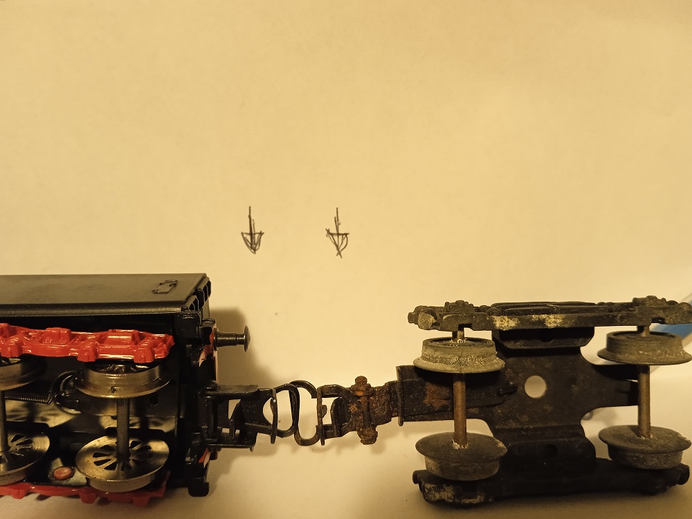

Messaggioda 3-nino » 13 gen 2022, 20:59
Mi permetto di rendere evidente in cosa il gancio Mk si differenzia da quello RR anche nella versione Rivarossiana di Berto. Utilizzo le foto orribili che ho fatto a due diversi ganci Marklin. Il primo è il più vecchio (dal47 al 55 circa ma credo solo per gli ultimi CCs800) e l'altro utilizzato come gancio standard dal 50 per circa 15 anni. Ho evidenziato quali sono le posizioni delle rispettive "codine". Nel vecchio è dove poi la ritroviamo pendere anche nei ganci di Berto. Diversa la sagoma dell' occhiello ma la coda scende dal suo bordo posteriore interno e il punto di cerniera è collocato in modo simile ai ganci rivarossi. Nell'altro la coda scende dal bordo posteriore esterno dell'occhiello e il punto di cerniera è molto più arretrato rendendo necessarie le due alette laterali dell'occhiello per incernierarlo. Nel gancio di Berto la configurazione è quella del vecchio MK, ma con evidenza gli occhielli Mk, vecchio e nuovo, non sono quelli giusti. Quindi non resta che pensare - siamo nel 52/52, quando nè Pocher nè tanto meno lima producevano trenini e gli altri avevano ganci del tutto diversi - che quei ganci siano stati partoriti da RR . Insisto che nel 53 MK introduce il binario con i contatti a punti e RR già sta scegliendo di passare armi e bagagli alla CC. In più c'è il problema della sganciamento dei vagoni. In quegli anni era un gadget di grande interesse, e non avere più un sistema di ganci in grado di funzionare su sistemi diversi da quello RR in via di progressiva dismissione era visto sicuramente come un importante inciampo. RR come giustamente dice Trics passa dai contatti a pulsanti a quello con pattino prima addirittura prima del 54. Ho modelli del 53 che già lo montano di fabbrica. Saluti Berto il carro botte con il conchigliione della Schell ha i ganci RR di ordinanza
a sinistra il nuovo gancio, a destra il vecchio simile alla configurazione del gancio di Berto
