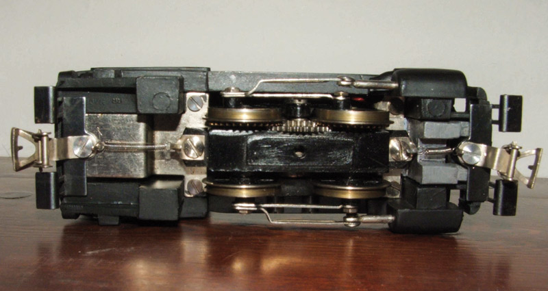

E adesso dico la mia... ovviamente, Howard ha ragione. Anch' io ho 3 B&O 97, tutte con spazzole a sinistra. Ho dato una rapida occhiata, e rigirare il carrello e' senz' altro possibile, al massimo potrebbe esserci qualche piccola interferenza con la zavorra o simili, facilmente risolvibile. I motivi per far questo? Probabilmente un errore - non e' affatto detto che chi ha smontato e chi ha rimontato siano la stessa persona. Oppure... succede spesso che una loco (specie con un po' di usura) vada meglio da un verso che dall' altro. Se questa andava meglio in retromarcia, rigirare la carrozzeria (naturalmente spostando le bielle sull' altro asse) risolveva brillantemete il problema.
Certo e' che questa cosa non l' ha fatta RR (le foto dei convoglietti sui CG 1948 e 1949 sono chiaramente rovesciate per esigenze di impaginazione). A Como le spazzole le mettevano sempre sinistra, o per meglio dire, ruota isolata e ruota a massa sempre rigorosamente dalla stessa parte, cosi' come fanno tutti i costruttori.

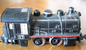

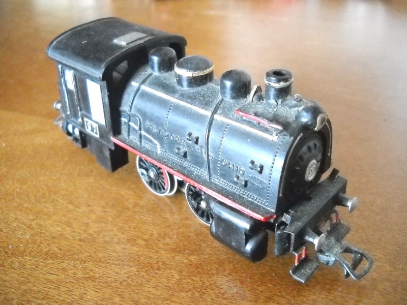

Non essendo un esperto in questo campo ( per ora Yellow_Flash_Colorz_PDT_02 ) vi chiedo una cosa riguardo un modellino:
un venditore con il quale sono in contatto vende una locomotiva di queste che ha particolari caratteristiche che io sarei intenzionato ad acquistare:
-manca il biellismo, anche se non credo per via del fatto che sia una versione economica (forse è andato perso nel tempo)
-ha delle rifiniture in rosso e argento
-ha degli strani RESPINGENTI sia sul davati che sul retro!! a voi risulta una cosa possibile? forse sono stati aggiunti dopo.... anche se nel catalogo del 1950 nella foto del modello si nota come qualcosa sul lato posteriore (ma non credo si tratti questo)
-è mancante delle spazzole che però si trovano su un lato diverso rispetto agli altri modelli (credo e non vorrei dire un'idiozia) sul lato destro :shock:
che cosa potrebbe essere
vi posto una foto per maggiori chiarimenti

Ciao Andrea, la caldaia è sicuramente quella in bachelite della prima produzione (cfr. http://www.rivarossi-memory.it/Riva_Loc ... ckside.htm) ma il telaio in effetti mi lascia un po' perplesso. Le rifiniture rosse e argento son sicuramente posticce e in generale un po' tutta la locomotiva mi sembra malconcia...
Anche i respingenti mi sembrano aggiunti in un secondo momento e c'è un danno evidente davanti al fumaiolo.

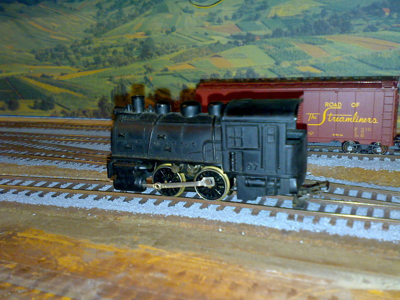

Sarebbe interessante provare a chiedere qualche in foto in più al venditore, sopratutto del lato sinistro della locomotiva. Rispetto alla prima edizione Rivarossi (allego una foto fatta di corsa della mia sul plastico) sembrerebbero diverse anche le ruote. E se fosse un ibrido Bachmann - Rivarossi?

Che sia RR doc non c'è dubbio.
Che abbia subito maldestri interventi altrettanto: l'aggiunta dei respingenti europei (x) e le sottolineature di parti della cassa in bianco :shock:
Il biellismo, che era semplificato, è stato sicuramente perduto ma restano, ahimè, i fori (spannati) per le viti,
Dalla foto si capisce male in cosa consista l'intervento in prossimità del fumaiolo. Forse un'incollata (ammazza!) per il faro centrale? :o .

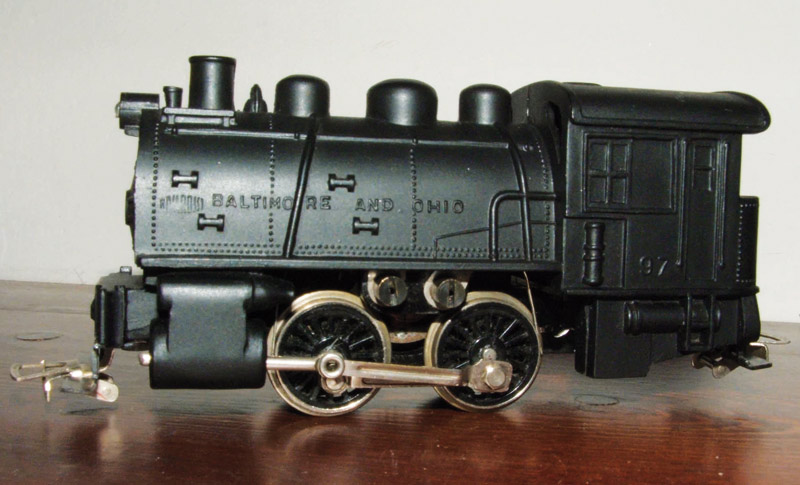

in allegato due splendide immagini di un doc Dockside

quindi sarebbe un modellino inglese modificato.
peccato per il biellismo

Scherzi a parte, non posso che sottoscrivere quanto già scritto da Massimo; per sola pedanteria ( e per dovere di americanista) vorrei solo sottolineare alcuni punti:
- La struttura della loco, la scritta "Baltimore & Ohio" in rilievo sulla caldaia ed il numero 97 (non il più noto 98) datano il modello come pre-1955.
- Esistono versioni senza biella di accoppiamento (vedi ad esempio post di Nukem001) ma certo nessuna versione senza alcun biellismo.
- Alcune versioni avevano particolari in rosso ( vedi ad esempio il recente post di Saltobravo) e probabilmente anche in bianco (es. l'interno dei finestrini) ma certo non con la policromia da te illustrata.
- Non credo che Bachmann abbia mai prodotto questa locomotiva. Posso solo pensare a Varney e poi Bowser, ma comunque con modelli più simili alla produzione di Rivarossi post-1955. A maggior ragione dicasi per Mehano.
- Sono piuttosto scettico sull'esistenza di versioni con le spazzole sul lato destro. Non ne ho mai vista alcuna dal vero, non potrebbe essere che alcune immagini in tal senso non siano altro che viste "in trasparenza" dell'immagine corretta in modo da invertire l'immagine? (Massimo scusa la mia approssimazione)

non riesco a ricordare con precisione ma mi pare sia stato scritto che molte macchine RR della primissima generazione avevano il gruppo motore simmetrico (cioè poteva essere montato indifferentemente con spazzole a dx che a sx, dato che le spazzole uscivano da SOTTO il praticabile della cassa).
Dunque:
-RR avrebbe potuto montare il gruppo motore invertito (forse per contraddistinguere una dato lotto o un lotto destinato ad aree geografiche specifiche o un lotto destinato ad uno specifico importatore.
- Un fermodellista proprietario avrebbe potuto rimontare, per distrazione, il blocco motore semplicemente invertito.
Ma non riesco a ricordare di più o meglio (x)
