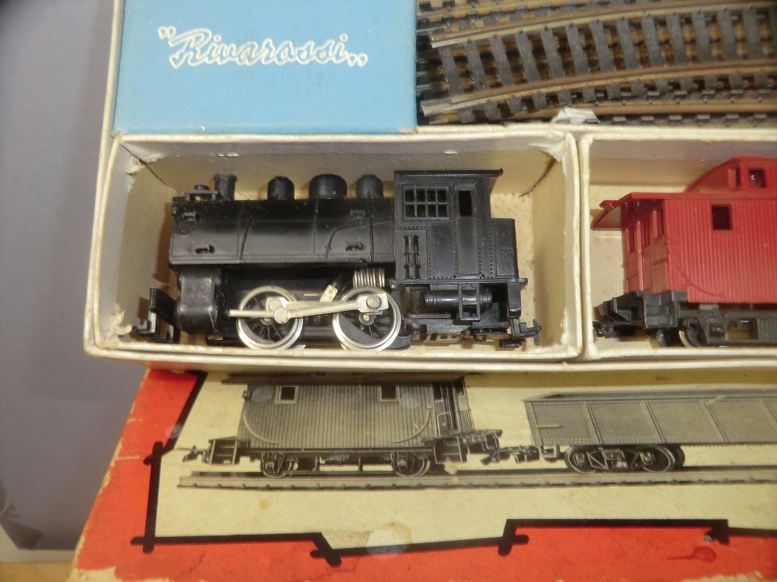

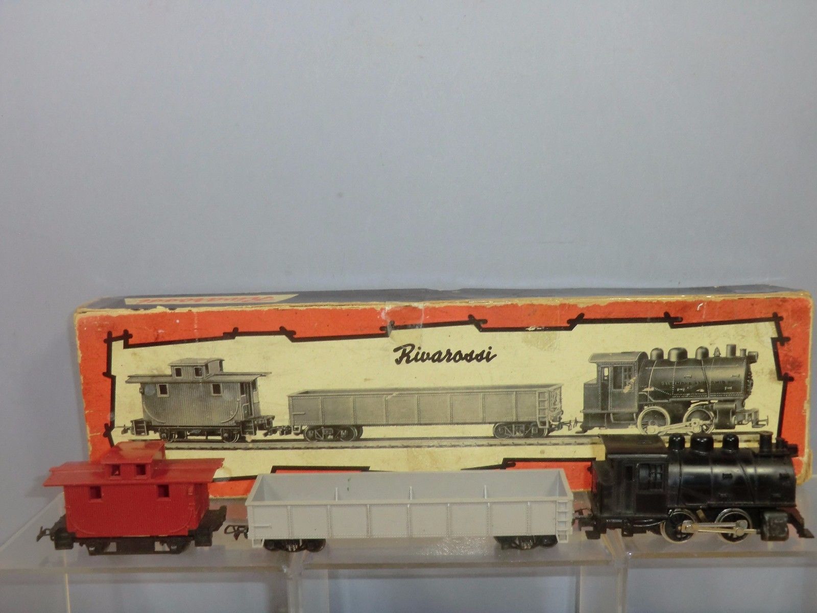

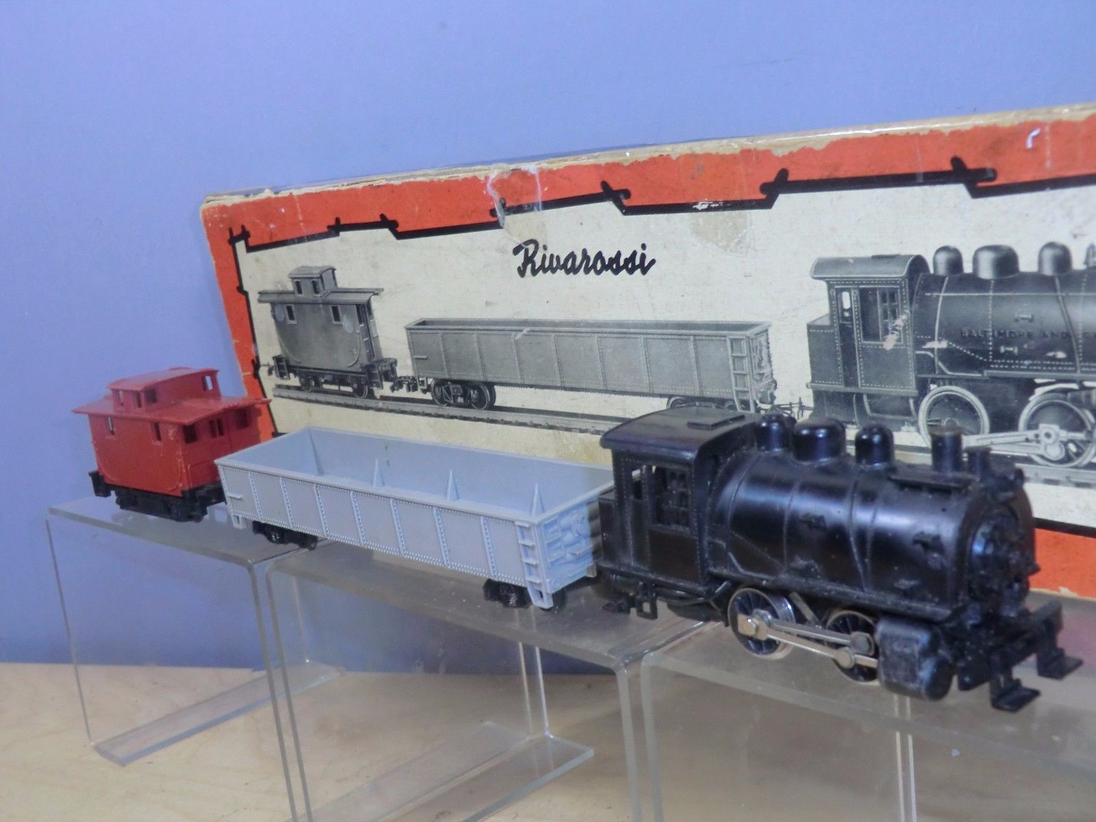

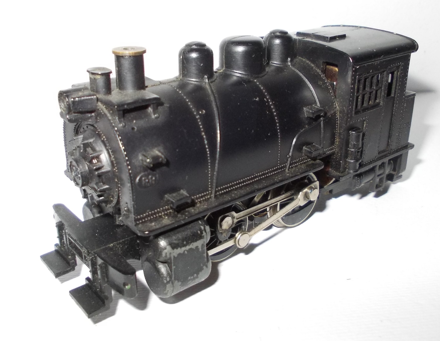

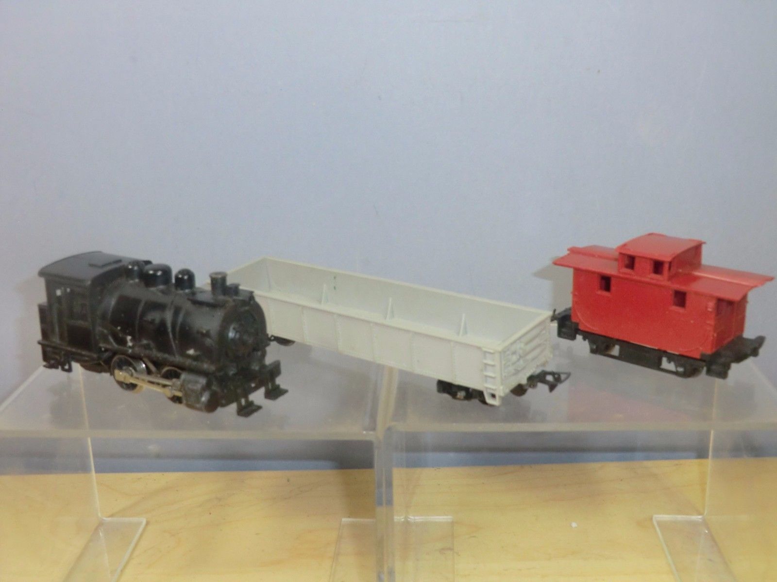

Messaggioda berto75 » 15 dic 2017, 22:38
rintracciata su e bay un altra inserzione (l'oggetto si trova in Inghilterra) con la confezione I B&O A/R con lo stesso tipo di dockside che viene mostrata su entrambe le fiancate, le mollette sono su entrambi i lati quindi tale dockside dovrebbe, come dice Oliviero , avere il telaio in plastica.
-4- a tutti berto75

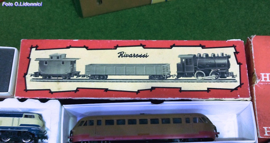

Messaggioda Oliviero Lidonnici » 17 dic 2017, 16:50

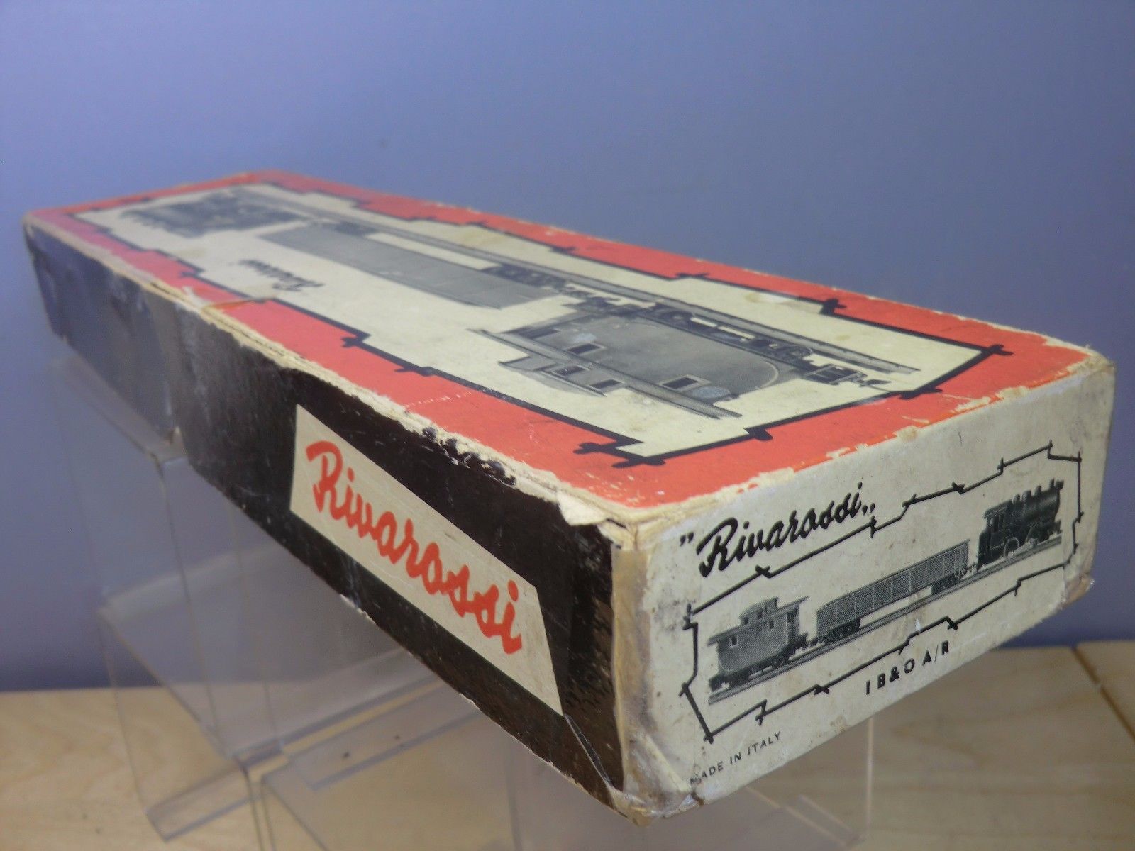

Sono stato all'Happy Model di Roma ma questa volta (al contrario del solito) e nonostante la vastità del materiale esposto, ho trovato un solo esemplare di Dockside post '54, e nemmeno in buone condizioni (x).
Per 65 anni di età, la scatola era in ottime condizione ma la loco all'interno lo era un po' meno....
Ho fotografato solo la scatola: la loco all'interno è assolutamente identica al modello mostrato da Berto nel post precedente a questo e perfettamente coerente con i disegni del Catalogo Ricambi del 1954. Quindi il modello col telaio di nylon e privo di campana.
Ho "intervistato" tutti i venditori-collezionisti e modellisti che conosco da anni, come attendibili conoscitori della Rivarossi e generalmente tutti rammentano (vagamente) di aver visto Dockside col telaio di zama ma sono concordi con l'affermare che il primitivo modello del 1954 aveva il telaio di materiale plastico. Quindi nessuno è stato in grado di inquadrare storicamente il telaio in zama.
Ho ricevuto promesse che ognuno cercherà nelle rispettive collezioni (e ....cantine) e nel caso trovasse un fantomatico telaio in zama me ne farà avere foto......... Staremo a vedere :-|

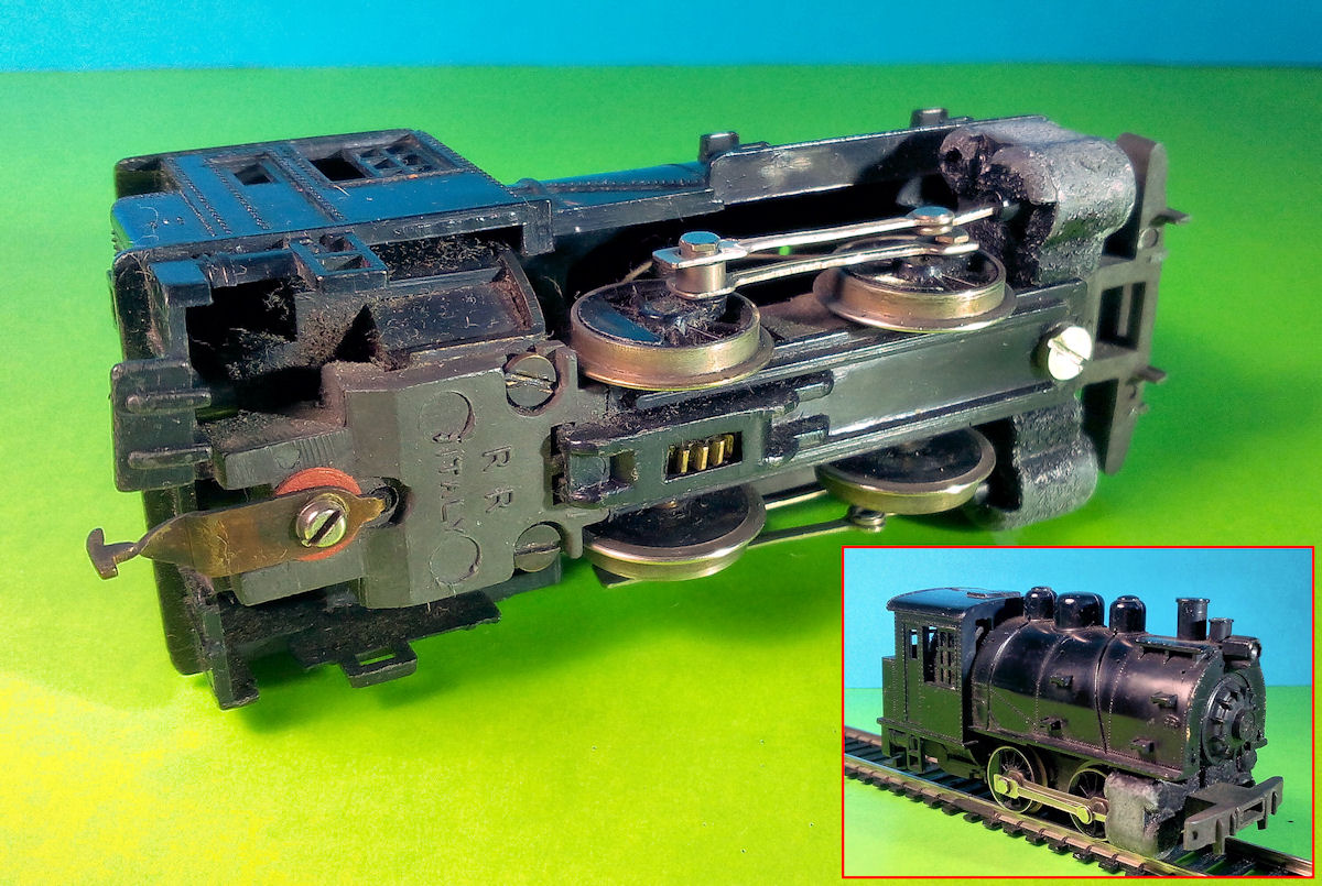

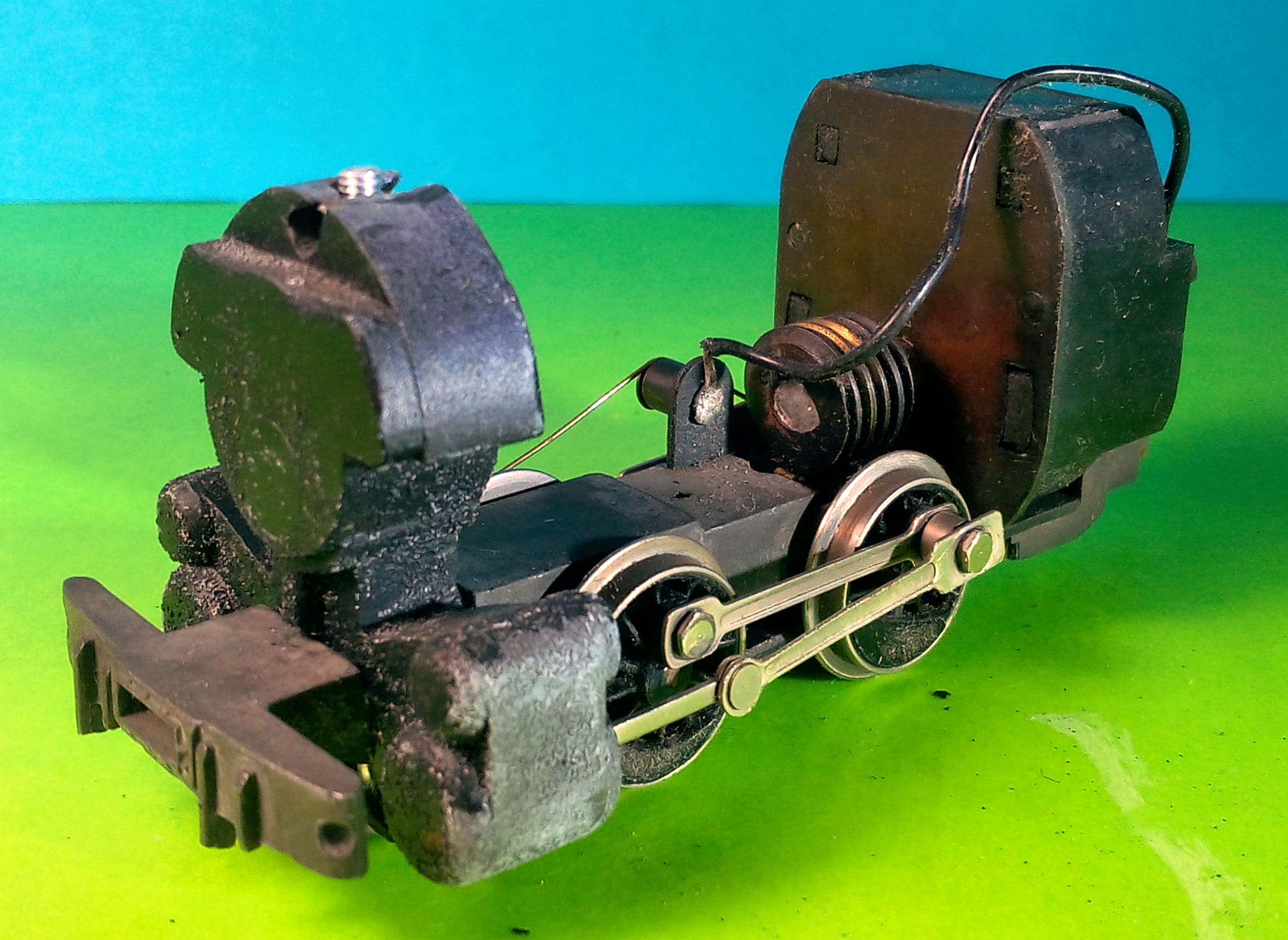

TROVATO L'ANELLO MANCANTE
Sono finalmente riuscito a procurarmi la Dock. col telaio in zama, purtroppo piuttosto rovinata ma.....meglio di niente:
Il telaio (ed i cilindri) sono in zama col carter di nilon.
Si noti il gancio a becchetto isolato dal telaio tramite rondella
Si nota l'attacco per le mollette di alimentazione delle ruote destre
(le sinistre sono invece dotate di lenticola che in contatto con gli assi portano corrente al
telaio metallico a sua volta collegato elettricamente al motore)
La zavorra (integrata ai cilindri) non ha (ancora?) la scanalatura per la lampadina, invece
presente sui modelli col telaio di nilon.
Evidentemente su questo modello non era prevista l'illuminazione del fanale.

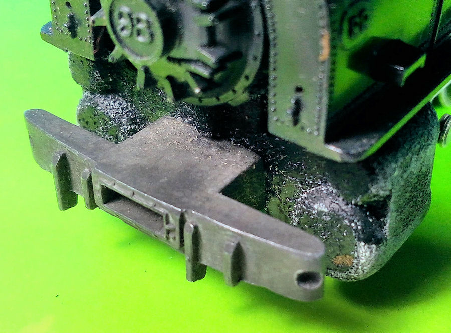

Un particolare del pancone anteriore, purtroppo privo dei predellini andati perduti ma che erano
certamente ricavati da un unico stampo col telaio

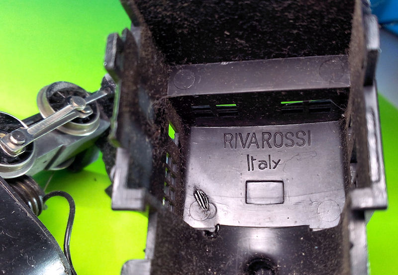

e per finire un particolare della "primitiva" scritta a rilievo Rivarossi, all'interno della cabina
L'interno della cabina di plastica della loco
Dall'osservazione del suddetto si deduce senza altro che questo sia un modello precedente a quello col telaio in nilon presente sul catalogo parti di ricambio.

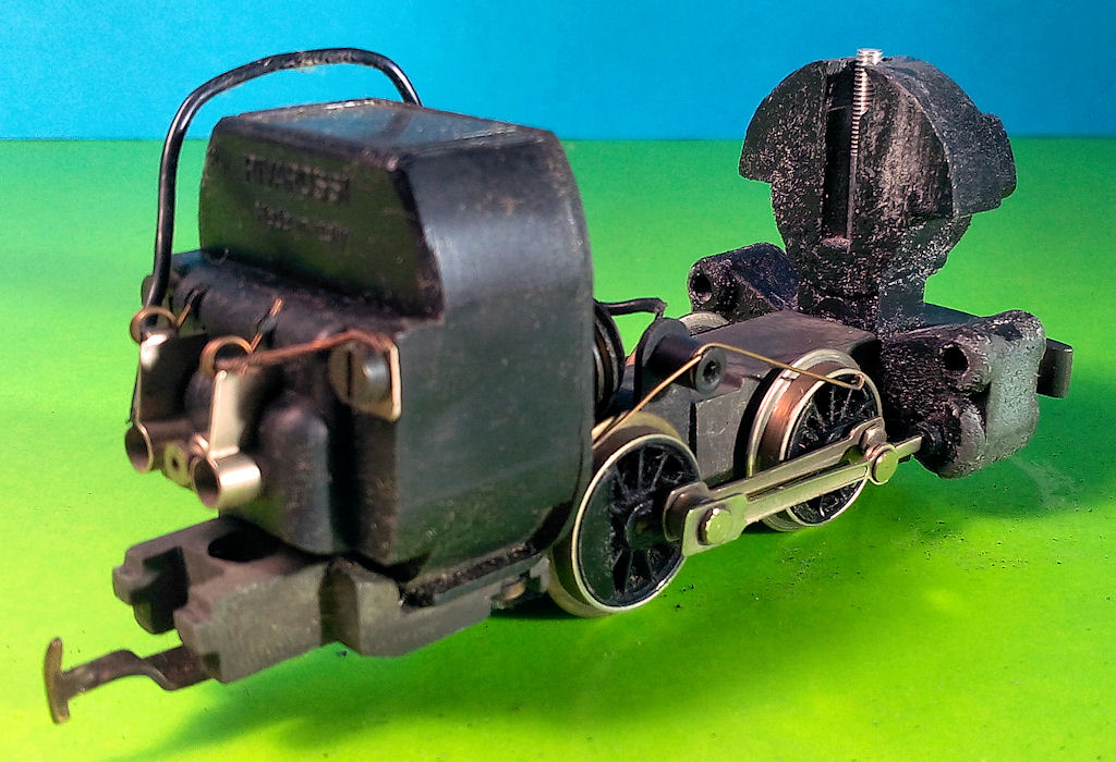

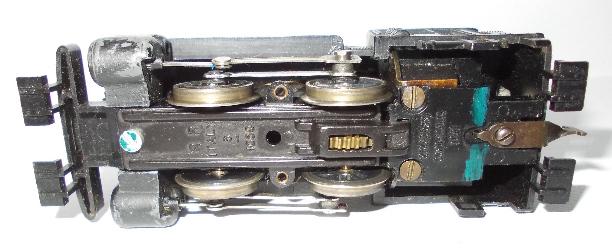

Messaggioda ZGG46 » 21 mar 2018, 19:17
Ecco la mia prima, acquistata, o meglio, vista personalmente acquistare il 26 settembre del 1954 come regalo per il mio compleanno! Molto semplificata, faceva parte della scatola completa I B&O A/R insieme a due carri, anch'essi semplificati, ed è stata la prima versione in plastica uscita, coesistente a catalogo con l'ultima L B&O/V in bachelite. Solo a metà del 1955 uscì la versione completa L B$O/R con mancorrenti, faro funzionante e biellismo completo.
Come vedi Oliviero, il telaio è in plastica e le viti del motore sono sotto; il telaio in metallo è stato probabilmente montato, solo per poco tempo e a titolo sperimentale, nella versione successiva non semplificata.
Notare nelle foto il ritocco verde sul telaio che, 64 anni fa, mi sembrò il minimo da fare per "abbellire" la macchina e meno male che mi sono fermato là!
ZGG46
Messaggi: 86

e foto dell'interno della carrozzeria in cui si veda il marchio come qui:
download/file.php?id=28115&mode=view
