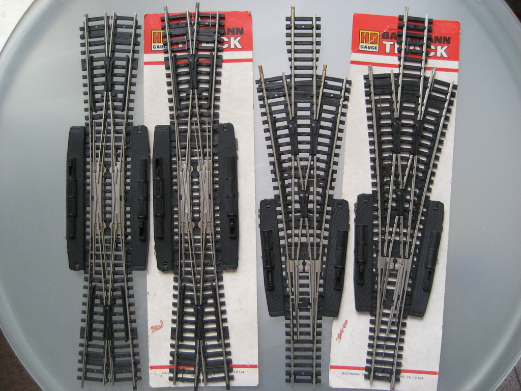

Messaggioda davscarna » 30 apr 2018, 17:32
Ciao Tanone, secondo me per il tipo di intervento che bisognerebbe fare (segare parte della marmotta del deviatoio Lima) ti conviene comprare altri equivalenti deviatoi Lima ma dell'ultima serie, quella degli anni '90 con marmotta bassa (che, fra l'altro, sono i migliori dell'intera produzione Lima). Poi, per dirla tutta, i deviatoi Lima hanno raggi di deviata ridicoli, adatti solo e soltanto per far giocare un ragazzino alle prime armi; per un professionista come minimo bisognerebbe puntare sull'armamento Rivarossi anche se il migliore in assoluto - rimanendo sempre in tema vintage - fu senza ombra di dubbio il sistema Casadio.
Facci un pensierino, dopotutto ti verrebbe a costare quanto un paio di locomotive...

Messaggioda davscarna » 6 mag 2018, 2:27
Cioè, sputaci sopra...

Messaggioda Tricx » 6 mag 2018, 3:27
Caro Davscarana, ....quella foto che hai appena messo....mi sembra di conoscerla.... [fischse7.gif] -1-

Re: Informazioni Rivarossi FS E 428 013
Messaggioda davscarna » 6 mag 2018, 14:22
Tricx ha scritto:Caro Davscarana, ....quella foto che hai appena messo....mi sembra di conoscerla.... [fischse7.gif] -1-
Sinceramente non mi ricordo da dove l'ho presa; forse da questo forum. Però nessuna certezza! Per assurdo potrebbe anche essere tua :mrgreen:
