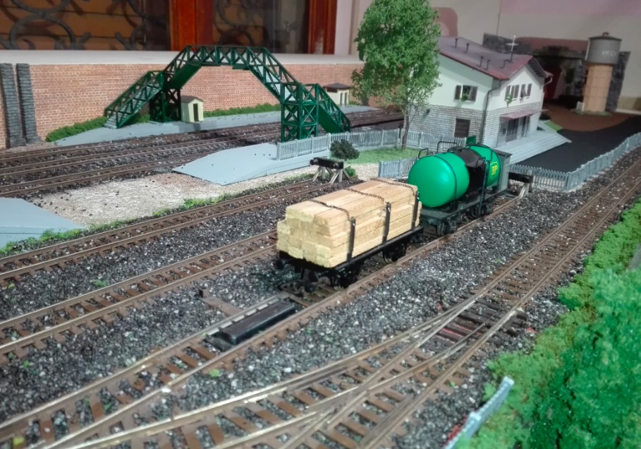

Messaggioda jurghens1956 » 9 apr 2017, 23:46

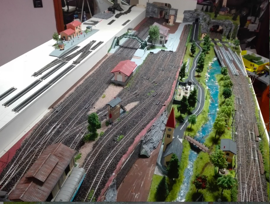

salve a tutti…….domanda e consiglio da parte di tutti:sul 3 ponti originale c'era la linea aerea anche sullo scalo……oltre che sui 3 binari di corsa….che faccio? elettrifico pure lo scalo,come era,oppure elettrifico solo binari di corsa,o faccio meta' e meta'?(cioè solo l'asta di manovra e i 2 terminali lunghi sulla sx del plastico).grazie dei consigli.ciao a tutti…..

Messaggioda Talgo49 » 9 apr 2017, 23:55
Mi rendo conto che è facile parlare quando poi le cose le deve fare qualcun'altro ma credo che più riproduci il plastico originale più dai valore alla tua opera. Già che hai fatto 30 fai anche 31...

ok grazie!!!!!penso che tu abbia ragione,e visto che poi alla fine (spero) e' a moduli per comodità',mi piacerebbe portarlo a Verona il prossimo anno……quindi più' consigli mi date meglio e'!!!!grazie ragazzi!!!!!!!

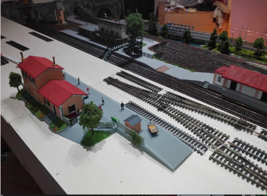

Messaggioda jurghens1956 » 24 apr 2017, 0:08

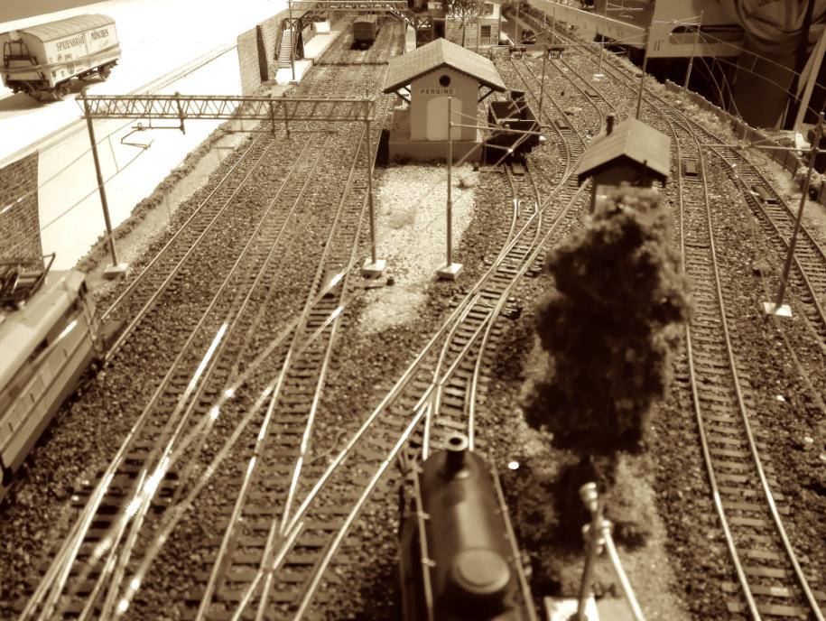

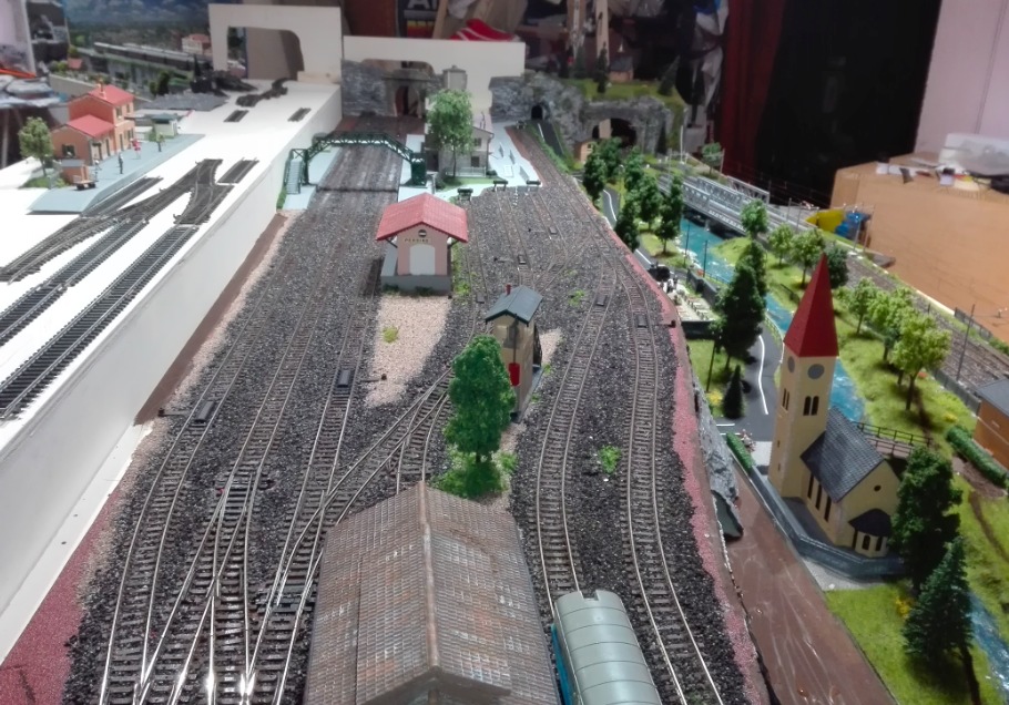

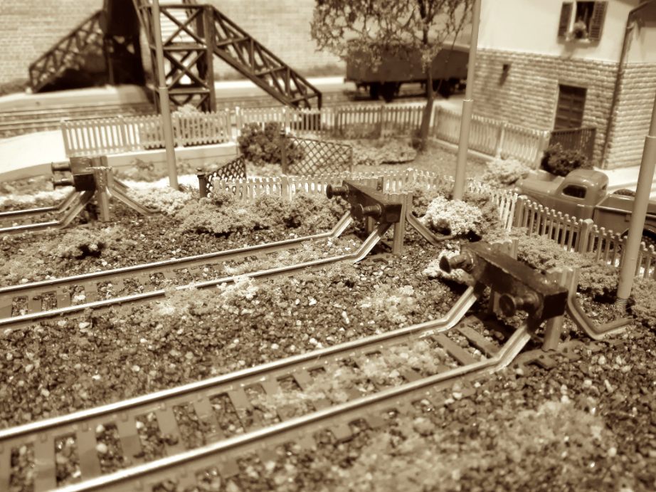

[attachment=3]lavori in progress del 3 ponti RR……..ho messo anche la linea aerea….
jurghens1956
Messaggi: 203
Re: plastico 3 ponti
Messaggioda berto75 » 24 apr 2017, 17:01
applause1 splendida applause1 realizzazione Jurghens sei un vero maestro (3) (3) nella realizzazione dei plastici !!! vai avanti così a tutto vapore che ci fai sognare !!!!! [09.gif]
saluti ammirati berto75
Messaggioda davscarna » 24 apr 2017, 17:01
io continuo a sostenere che se avessi impiegato l'armamento originale Rivarossi, si sarebbe ottenuto un effetto ancora migliore...però il plastico in se non è affatto male!
Permettimi un consiglio: come ciliegina sulla torta manca solo un progetto in pianta dell'opera. Potresti rimediare con il Cad (scelta consigliata) oppure con i diversi programmi di progettazione plastici disponibili sul web (consiglio Scarm)...
p.s.: i binari tronchi che si vedono nelle foto li hai comprati recentemente o risalgono ad un passato lontano?

grazie Berto……cerco di fare ciò' sono capace…..e cerco di farlo al meglio……per Davscarna,scusami ma non mi piace ripetermi, ho già' fatto esperimenti con materiale dell'epoca e si hanno solo problemi….scambi che vanno a singhiozzo ecc ecc carta vetrata sui binari per lucidarli….ecc ecc(gli scambi gli ho revisionati,ma non serve) già' i Peco qualche volta funzionano e a volte no,e premetto che il motore e' inserito direttamente sullo scambio……senza rinvii o altro……ho visto con mia sorpresa che comunque i Roco,brutti da vedere,ma funzionano perfettamente……mah……l'unico modo per i peco e' 48v a scarica di condensatore e allora funzionano sempre….ma ca..o non mi sembra il massimo!!!!! i terminali qualcuno e' dell'epoca altri acquistati 4 o 5 anni fa…..anche li………carta vetrata a manetta……..come pure per gli sganciatori.fine.
