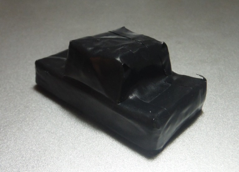

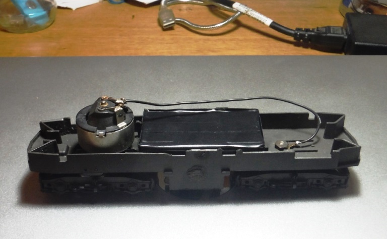

E mi sono messo a pensare, ho terminato i "ponzamenti" con quanto si vede nella prima foto: la parte più in basso e più lunga contiene (sempre in un apposito "cestello") le parti lunghe, ed originali, della zavorra RR. La parte più piccola contiene il "cestello" già visto (coi piombi "annegati" al suo interno). Il tutto è "nastrato" ed "entra" nel telaio come nella seconda foto.
Conto di fissare ulteriormente il tutto con due striscette di "strep": il tutto è reversibile senza drammi (per recuperare le lamelle lunghe) effettuando i fori di fissaggio (dopo ricerca, sinora infruttuosa, di un trapano che consenta di forare con precisione) aggiungendo poi le lamelle corte o una zavorra realizzata come suggerita da Oliviero.

Non pulitissimo, ne convengo, ma funzionale specie se la carrozzeria calzerà, a sua volta, sul telaio senza difficoltà (al riguardo sono fiducioso). (x) (x) (x) . Vi saprò dire ... ;-)

Bene, bypassato in qualche modo il problema zavorra (con l'aiuto di due pezzetti di velcro sta al suo posto e la carrozzeria sembra "entrare" senza sforzo. Ho cercato di procedere ed affrontare l'argomento ganci (gli originali sono entrambi spezzati). La faccenda osservando bene [lupe.gif] [lupe.gif] [lupe.gif] è ingarbugliata ...

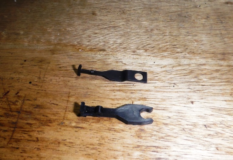

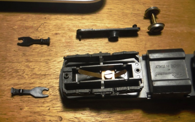

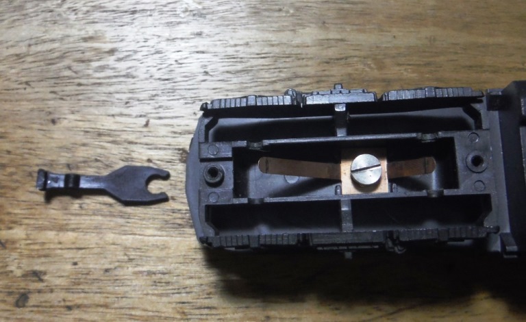

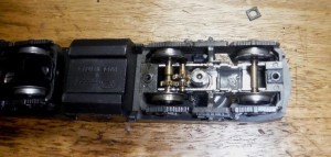

Ho smontato il carrello, cominciando da quello folle, ed ho riscontrato la situazione in immagini: in breve il gancio (prima/seconda foto) che sembrerebbe corrispondere all'originale non entra nel suo alloggiamento in alcuna maniera! (12) (12) (12) ...

Viceversa (terza foto) il gancio "a becchetto" (mi pare sia stato deciso di chiamarlo così) calza alla perfezione anche se senza montare la carrozzeria sembra un po' lungo (può apparire un lungo per la mancanza dei panconi?) ...
Ganci a mia disposizione
NON ho, quindi, idea di come procedere: sagomare (e come? non mi sembra uno scherzo) il gancio in plastica? montare (è mai esistita "questa" D341 con "questi" ganci) quello in metallo? c'è la possibilità di reperire i ganci in plastica corretti? (46) .
Due curiosità, infine, sugli assi. Non hanno "cuspidi" all'esterno della ruota propriamente detta. La parte centrale dell'asse, all'interno delle ruote, presenta (saldamente incollato) un rivestimento il plastica/teflon trasparente. Per me è arabo ... :? :? :? per Voi?

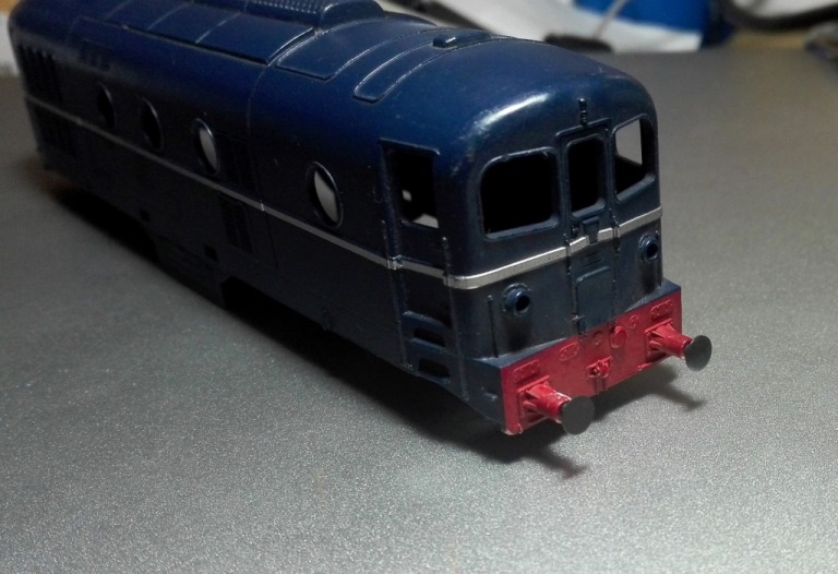

Ho montato i respingenti, stuccando i fusti e ridipingendo i dettagli stuccati (con non poche difficoltà visto che lo stucco è invecchiato) e miscelando un colore quanto più possibile uguale. Alla fine sono abbastanza soddisfatto ...
Respingenti in posizione

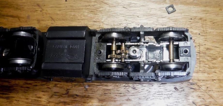

Ho smontato, pulito e lubrificato il carrello motore (che ho, comunque, trovato in buone condizioni)
Carrello motore

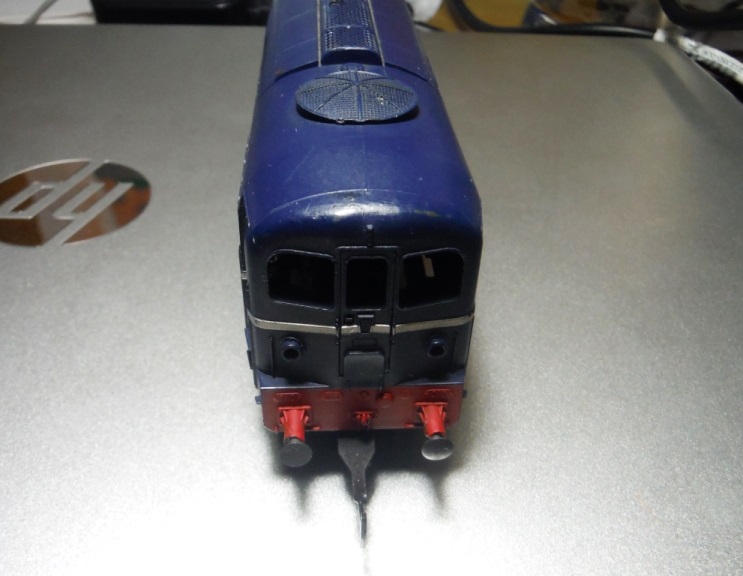

Qualche difficoltà la ho avuta coi ganci: quelli in plastica (che sarebbero dovuti essere simili agli originali) non entrano in posizione assolutamente, dopo averli sagomati e tagliati all'uopo sono risultati bassissimi (quasi a toccare terra), sono portato ad escludere possibili errori (miei) di montaggio visto che la posizione è, praticamente, obbligata. Ho optato quindi per quelli metallici (non ho toccato le sedi dei ganci posso intervenire con facilità - per il ripristino - in caso trovi ganci più adatti).
Gancio in posizione

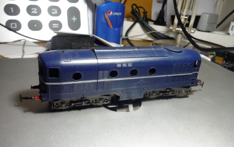

Ed ecco la loco finita:
Loco completa
Ho due problemi nonostante ripetuti lavaggi (non ho "spinto" troppo per paura di fare danni) non riesco a rimuovere una generale sensazione di "polverosità" della loco stessa e, secondariamente, la carrozzeria "blu" è molto lenta sul telaio al punto di dare l'impressione che possa scivolare fuori ... HELP!!!
Appena possibile (quest'estate a Roma) farò una prova dinamica ma, possibile montaggio errato degli assi a prte, sono abbastanza fiducioso. Mi ripropongo, da ultimo, di cercare di fare foto ... meno indegne!!!

Un'altra cosa: la trasmissione è su un solo asse oppure quando hai scattato la foto non avevi ancora rimontato tutti gli ingranaggi?

La trasmissione è ad un solo asse (o almeno così la ho trovata io ma, vista l'origine della loco trovata in fondo ad un cassetto, ritengo improbabile sia stata cannibalizzata). In merito ai ganci concordo che non sono il massimo, ma vista la situazione ...
Ritengo corretto il loto montaggio perché la parte di staffa che "entra" nel carrello ha una sorta di piega e montandoli al contrario "puntano" decisamente in basso. Quanto all'essere capovolti ritengo possibile (essendo uno piatto e l'altro bombato) siano stati montati "al contrario", ma non so. (x) (x) (x)

Mi sono accorto solo dopo, riguardando la foto, di aver detto una sciocchezza: si vede benissimo che l'asse anteriore è privo di ingranaggio, quindi la trasmissione deve per forza essere stata d'origine solo sull'asse posteriore. Mi aveva tratto in inganno la parte metallica del carrello che è chiaramente predisposta per ospitare gli ingranaggi per la trasmissione anche verso l'asse anteriore, ma evidentemente si tratta di un pezzo standard comune anche ad altri modelli o versioni.
Viceversa (terza foto) il gancio "a becchetto" (mi pare sia stato deciso di chiamarlo così) calza alla perfezione ...

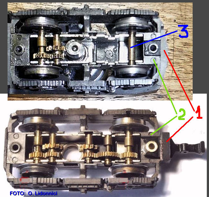

Carissimo Francesco il tuo modello continua a stupirmi e si dimostra sempre di più una variante ...molto variante :lol: del D341 RR che conoscevamo (...che pensavamo di conoscere :-| )
Però ci sono alcune cose che non mi sono chiare:
1: il frammento di gancio spezzato rimasto in sede era di plastica o di metallo? Questa risposta dovrebbe risolvere al 99% l'enigma
2: cosa intendi con "cuspidi"? Forse le punte coniche degli assi dei carri? Ma se è così queste le hanno solo i carri e le carrozze poichè tutte le motrici non le hanno
Confrontiamo (per quanto possibile) il carrello del tuo 341 col mio:
a parte gli ingranaggi in meno, la zona di attacco del gancio è assai diversa: nel tuo manca la staffa (1rosso) su cui si appoggia il (mio) gancio plastico e le pareti (2verde) sono più larghe (ovvero devono tenere un gancio più stretto)
3: il rivestimento di teflon che dici, suppongo si trovi solo sull'asse folle del carrello motore altrimenti il carrello folle sarebbe isolato elettricamente.......o no?
Se la risposta è SI, ovvero se l'asse folle del carrello motore è l'unica col distanziale in teflon possiamo affermare con sicurezza che nel tuo modello era certamente previsto un solo asse motore (ovvero non si sono persi gli ingranaggi ma hanno risparmiato non mettendoli) e l'asse "in teflon" è un pezzo "speciale" senza ingranaggio per sostituire il normale asse con l'ingranaggio.
Per finire: la ristrettezza della sede-porta-gancio e l'assenza della staffa mi permette di "sentenziare" che il gancio originale doveva essere di metallo.

1: il frammento di gancio spezzato ...
E' (anzi sono, perché sono rotti entrambe i ganci) in plastica.
2: cosa intendi con "cuspidi"? Forse le punte coniche ...
Esatto, quelle (le punte coniche)! Mio errore ... [ops.gif]
... il rivestimento di teflon ...
Il rivestimento è presente su tutti gli assi (ad eccezione di quello di trazione) tanto che mi sono posto al domanda di come capti la corrente ... :smile:
... la zona di attacco del gancio è assai diversa: nel tuo manca la staffa ...
Il gancio (mio, che non entra) è molto simile a quello che vedo in posizione sul Tuo carrello, l'alloggiamento nel carrello è, invece, assolutamente diverso. Il gancio "a becchetto" che ho montato calza a pennello (salvo essere, forse, un po' lungo) mentre l'altro pur limato (per abbassarlo/stringerlo) fatica ad entrare nel suo alloggiamento e, quando in posizione, forza la chiusura del carrello e "guarda" in basso. Senza contare che così conciato ha/avrebbe una resistenza (trainando) davvero minima ...
Concordo con Te - infine - che il gancio (originale) fosse in metallo, almeno sulla base di quello che ho visto: non mi resta che trovarlo (per fare le cose davvero per bene) ... (x) (x) (x)
