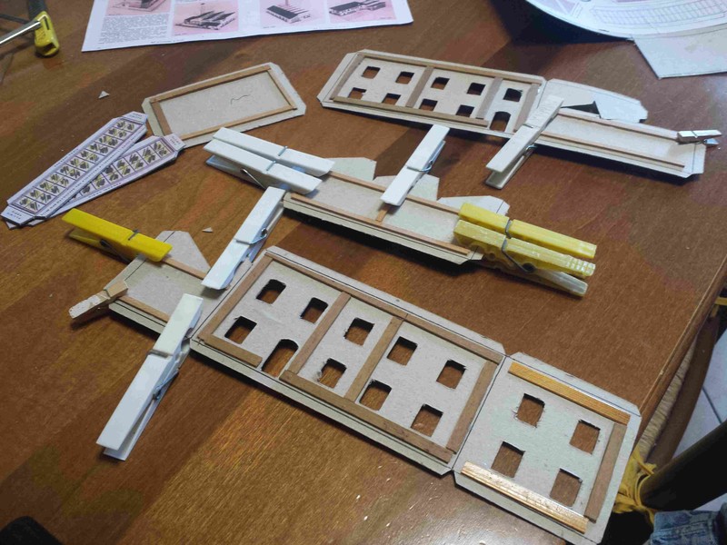

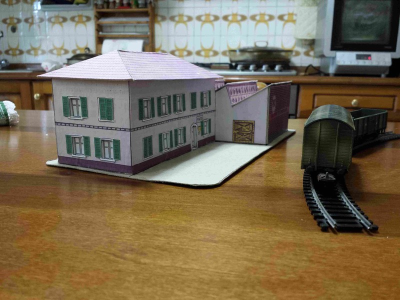

Messaggioda tanone » 16 apr 2016, 14:34

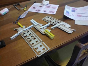

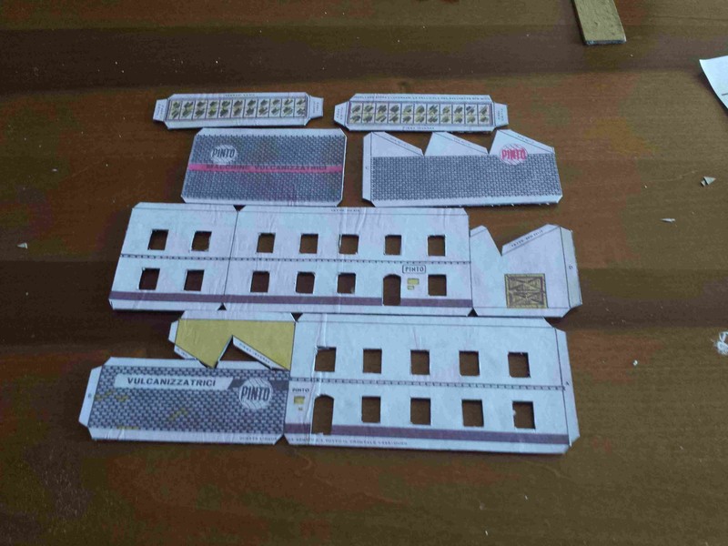

Rifaccio la Fabbrica "Pinto"
I soliti legnetti di rinforzo
Come vedete si nota la giunzione dei due fogli A4

Messaggioda tanone » 20 apr 2016, 15:19

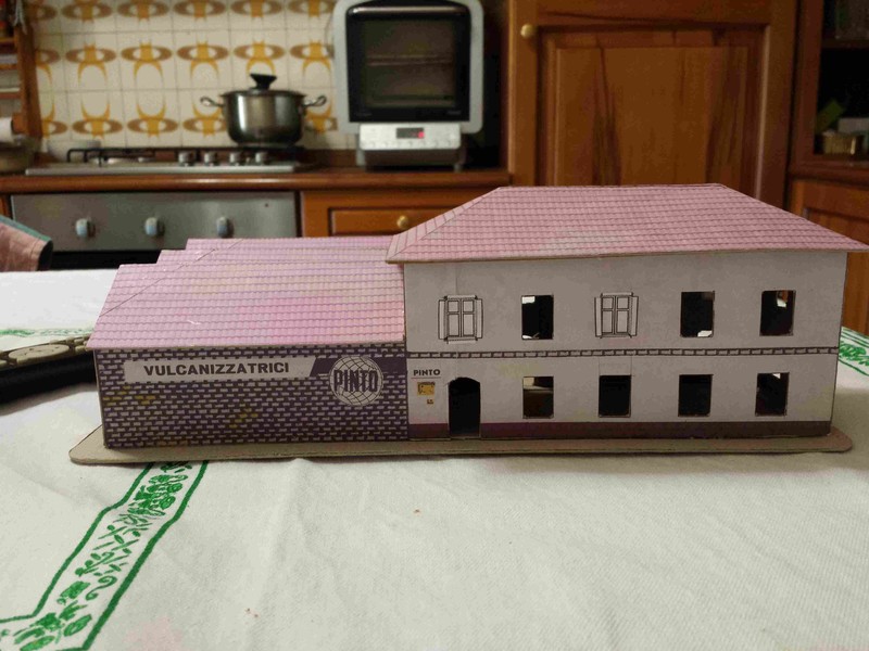

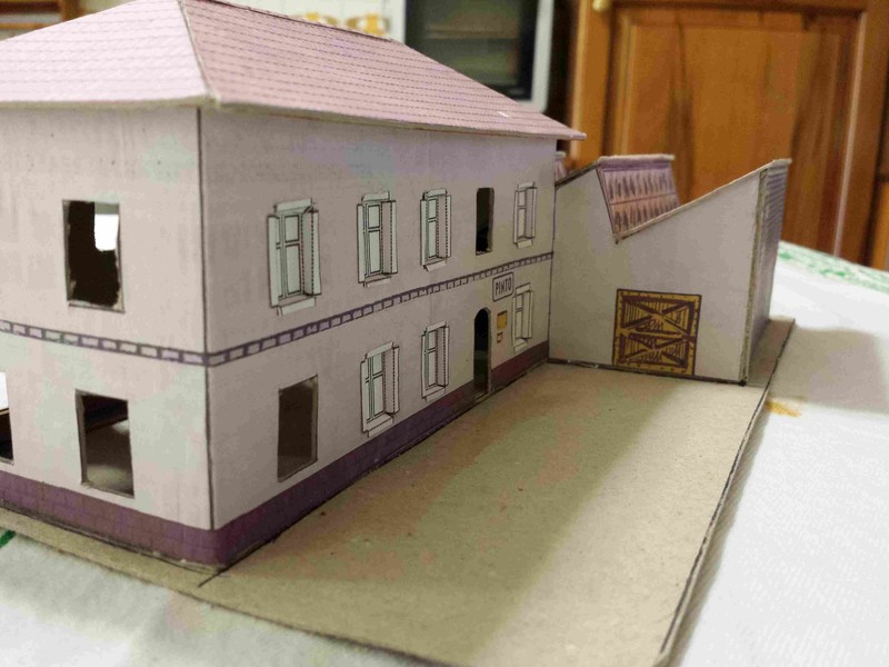

Ecco altre foto della fabbrica Pinto
Qui la crisi edile "Rivarossiana" non sembra esistere ...

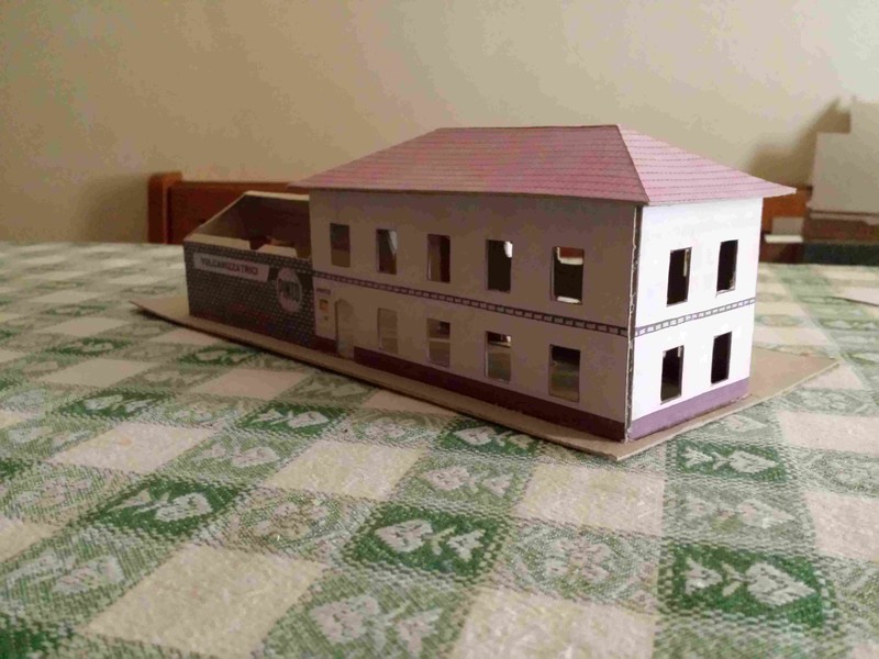

Messaggioda tanone » 22 apr 2016, 14:05

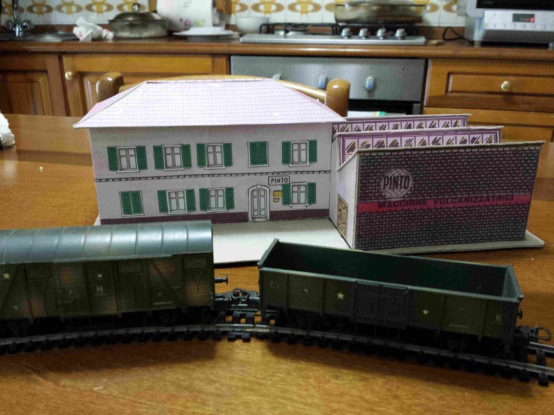

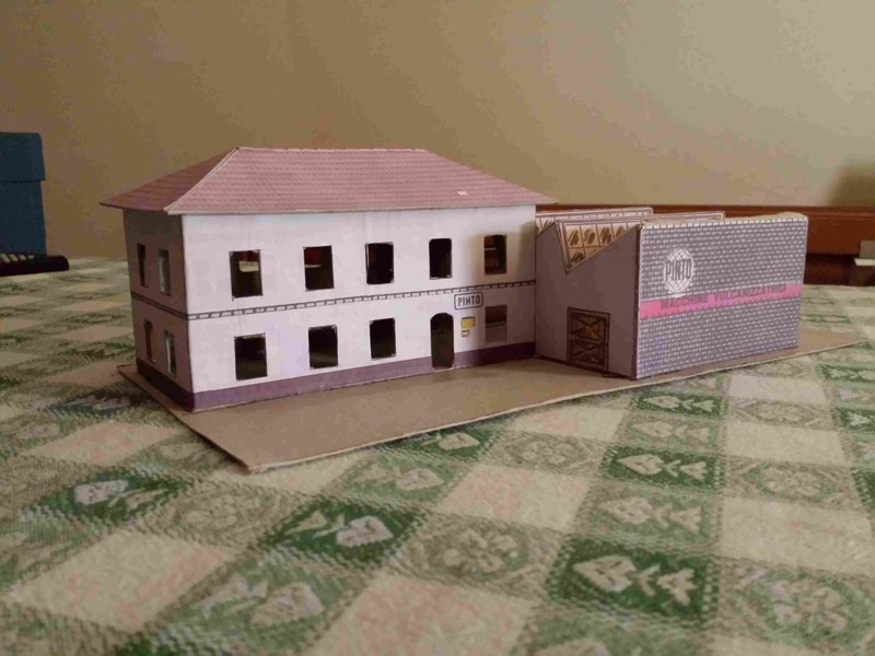

Ciao altre foto fabbrica Pinco
la prossima sarà la chiesetta

Messaggioda Karolus » 23 apr 2016, 12:01
Complimenti per il lavorone, Gaetano!
Una domanda, rivolta in particolare a Massimo, superesperto di grafica: la facciata dell'edificio della Pinto dovrebbe essere in mattoni a vista, ma il disegno è strano: si voleva creare un effetto particolare (p.es. di profondità) oppure banalmente uno dei colori è fuori registro?

Messaggioda Massimo » 23 apr 2016, 12:58
credo sia un concorso di colpa: gli originali RR erano quasi sempre fuori registro (la Multilith non era il massimo, specie nel registro); le scansioni moderne (magari a bassa risoluzione...) e la stampante, complice la carta, hanno fatto il resto...
Trovo i colori veramente "appassiti" (colpa della carta e della bassa risoluzione).
Con un mio normalissimo scanner da tavolo, buona risoluzione (almeno 150, meglio 300 dpi) e carta opaca (ma di qualità) il risultato sarebbe stato migliore.
Io avrei anche messo i serramenti in plastica, tipici della produzione RR.
...e avrei incollato i fogli, sul cartoncino, con colla spray e non con colle umide (che fanno arricciare e stendere male il foglio di carta).
Ma il bello del fermodellismo è anche fare ciò che ci piace e con il metodo a noi più congegnale.
Messaggioda tanone » 23 apr 2016, 19:10
La mia stampante poverina è già tanto che stampi.
I colori della stampante non sono originali ,le cartucce le ricarico io .
Io uso carta normale economica per stampare
Come collante uso una colla vinilica spagnola sempre economica (1 chilo 3,50 euri)
Come cartoncino,non compero il bristol, uso ,quando mia moglie compera la pizza surgelata, il cartoncino della confezione.
Perciò uso tutto materiale che costa poco , economico e che al momento posso permettermi e il risultato è quello che vedete.
Io poi non mi sento un perfezionista e faccio quello che posso con quello che posso.
Infatti si vede anche dal plastico che stò costruendo : binari Lima di seconda o terza mano ,motrici Lima ,vagoni Lima sempre usati come i binari, scambi che a volte scambiano altre volte fanno deragliare.

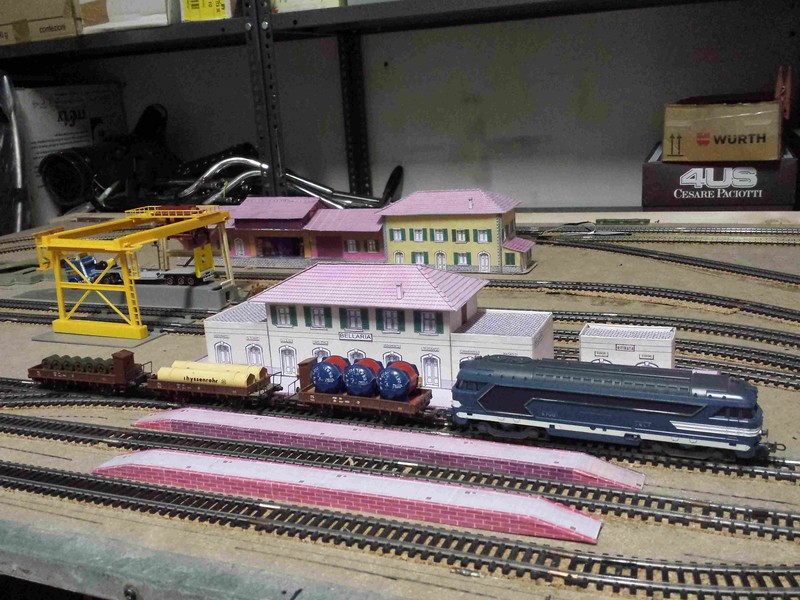

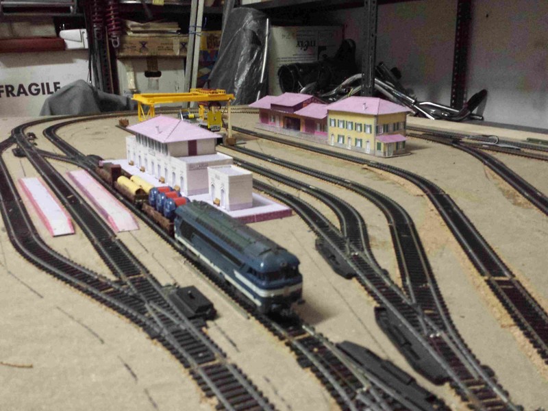

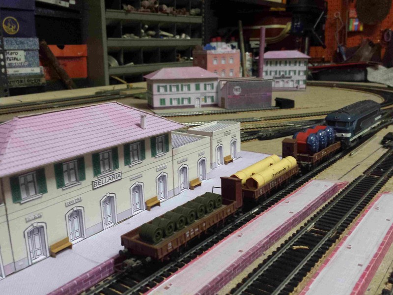

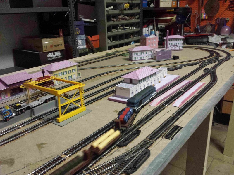

Ho posizionato provvisoriamente , nel plastico in "cantiere", i 5 edifici che ho rifatto (e che sono ancora da finire ) per vedere come ci stanno ...
