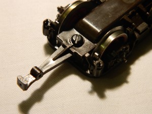

Per le locomotive elettriche non saprei, ma per esempio nel caso della 851 il passaggio dal gancio metallico a becchetto a quello in plastica avvenne con l'introduzione dei ceppi dei freni, quando il carter inferiore di metallo venne sostituito da uno in plastica che comprendeva in un unico pezzo i ceppi e, appunto, anche i ganci.

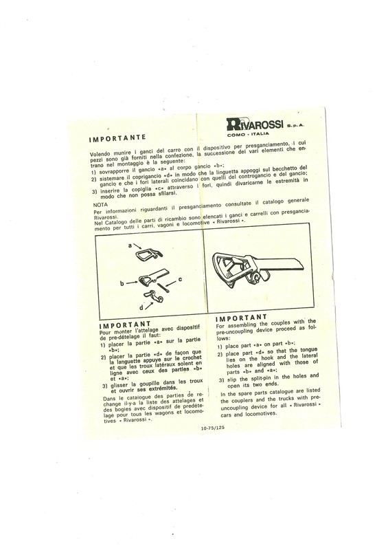

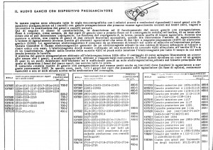

Allego il foglietto giallo per montare i ganci RR compreso il "dispositivo per pre-sganciamento".
Istruzioni per montaggio ganci
[lupe.gif] Mia nota per il passo 3 : senz'altro avete dei carri trenHObby con i ganci montati male, [ops.gif] con la coppiglia "attaccata" al coprigancio, vanificando il pre-sganciamento. Prova: se con un dito alzate l'occhiello, si alza pure il coprigancio (x)
Fate attenzione al modo in cui sono divaricate le estremità della coppiglia; è meglio divaricare LA SOLA ESTREMITA' PIU' LUNGA della coppiglia e tenendola "lasca" in modo che lasci libero il coprigancio ;-)
Smontate la coppiglia, raddrizzate le estremità riducete un pochino l' occhio della coppiglia, e ricominciate il montaggio, poi controprova: con un dito alzate l'occhiello, e il coprigancio non si deve muovere. Ci siete riusciti! applause1

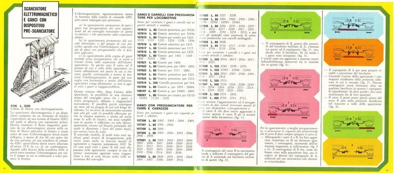

Se ancora nel 1963 erano in produzione (e dunque comunemente utilizzati) i ganci già visti precedentemente, appena due/tre anni dopo venne introdotta una significativa novità: il presganciatore.

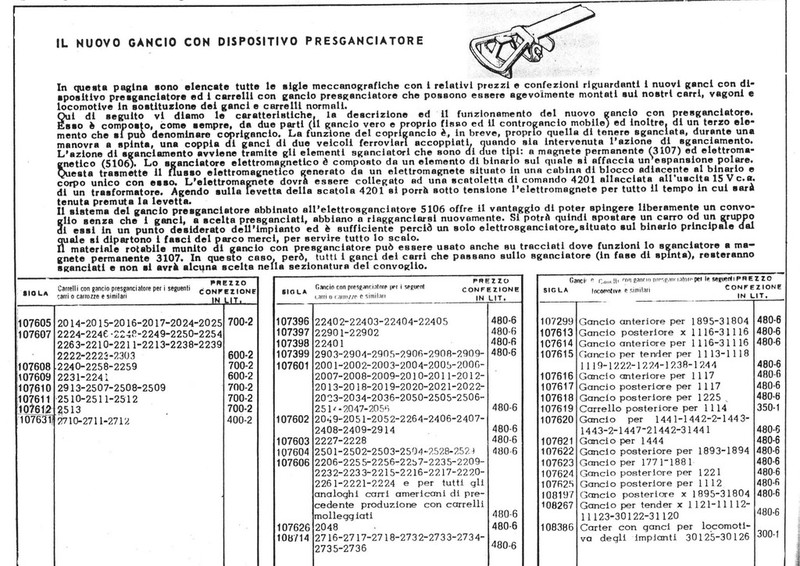

Questo dispositivo permetteva finalmente di realizzare manovre di composizione e di scomposizione dei convogli raggiungendo una verosimiglianza ed un realismo fino allora impensabile. Il merito è anche dell’apposito sganciatore elettromagnetico, che era stato introdotto nel 1965.
Mentre il vecchio binario munito di magnete (RD/SG/10) permetteva di sganciare indistintamente tutti i rotabili che vi si facevano transitare sopra, il nuovo dispositivo elettromagnetico consentiva di selezionare il rotabile o i rotabili da sganciare. Inoltre, con il vecchio binario se si spingevano i carri (ad es. per una manovra a spinta) era certo che gli stessi si sarebbero riagganciati, mentre con il nuovo dispositivo presganciatore questo inconveniente non si sarebbe più verificato, permettendo, come proclamato dai cataloghi, di realizzare non solo le manovre a spinta, ma anche di realizzare nel proprio impianto una sella di lancio a servizio del parco merci.
Naturalmente, i cataloghi illustravano con dovizia di particolari le varie fasi in cui si sarebbero dovute articolare le manovre con i rotabili:
Tutto questo fu possibile grazie ad un piccolo coprigancio. Nell’immagine seguente, possiamo vedere i vari elementi che compongono il gancio con presganciatore (grazie a Dario Romani):

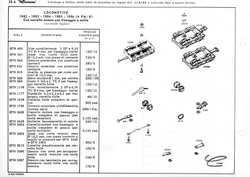

Quando Rivarossi introdusse, nel 1959, il TEE, data la composizione bloccata, utilizzò un apposito gancio, che fu usato anche nelle triple A FM, il c.d. gancio a becchetto e gola (art. 3367 e 3368, per le FM):

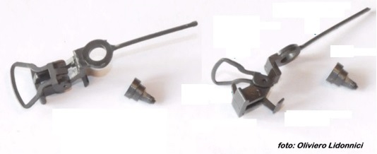

Nei primi anni ’70 il gancio ad occhiello subì una ulteriore evoluzione: l’uncino non fu più realizzato in metallo, ma in plastica. Cambiò anche il sistema di fissaggio al telaio dei rotabili, realizzato con un perno di ottone brunito.

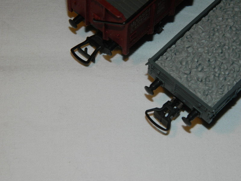

La giusta posizione era assicurata da una asticella in plastica, bloccata da appositi fermi nel telaio.
Questo tipo di gancio venne introdotto, molto probabilmente, intorno al 1972/1973: alcuni rotabili illustrati sul Catalogo di quegli anni mostrano il nuovo gancio, come ad esempio i carri tipo E:

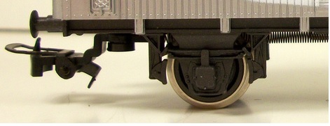

È significativo osservare che per diversi anni i cataloghi mostrano la coesistenza tra i vecchi ganci e quelli del nuovo tipo, dovuta probabilmente all’utilizzo delle stesse fonti. Nella realtà è probabile che, quantomeno nell’immediato, vi fossero ancora rotabili commercializzati con i vecchi ganci, ma alla prima occasione anche questi ricevettero quelli nuovi.
Una probabile variante del gancio appena descritto è quella che è possibile osservare nella seguente foto:
Si nota la stessa tipologia costruttiva, ma con una differente realizzazione della parte fissa.
È probabile che questo tipo di gancio fosse utilizzato sui rotabili già in produzione al momento dell’introduzione del nuovo gancio standard (quello nella foto è un particolare del carro HGB “Motta”), onde evitare le modifiche nel telaio necessarie per il fissaggio di quest’ultimo gancio.
La tipologia appena illustrata, di fatto, e salvo quanto si dirà in seguito a proposito del sistema di fissaggio, costituisce l’ultimo esempio a me noto del gancio Rivarossi standard o “a occhiello”.
La differenza principale rispetto al precedente tipo, risiede nel materiale plastico con cui è stata realizzata la parte fissa, che era metallica nel precedente tipo.
Il differente materiale impiegato ha comportato un irrobustimento del particolare, che risulta in tal modo più massiccio rispetto al precedente tipo.
Un confronto tra i due ganci consente di cogliere immediatamente le differenze:

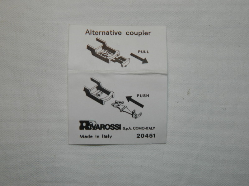

Il nuovo sistema di fissaggio fu utilizzato anche per talune locomotive, permettendo di utilizzare il classico gancio “a becchetto” in plastica ovvero quello NMRA:

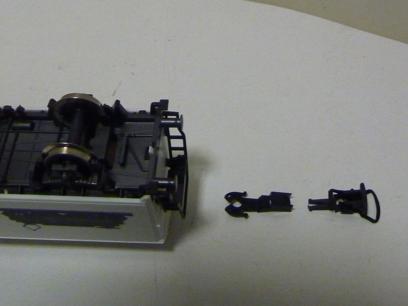

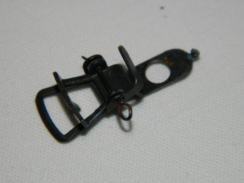

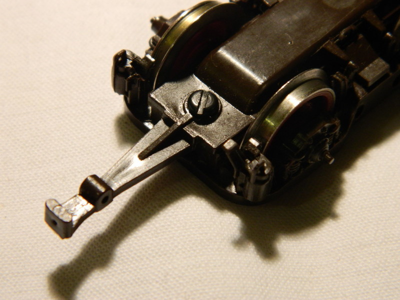

Smettendo di parlare dei ganci Rivarossi e passando al tangibile. vi mostro il mio tesoretto di ricambi Rivarossi.
Certo che Giorgio Tanzi ne doveva avere di più, ma dato che ultimamente giocava solo con modelli USA DCC, dei ricambi RR aveva a portata di mano solo i più vecchi.
Certo i modellisti dell'epoca VI mi compatiranno: "questo povero scemo che ancora combatte con i modelli anni 60!"
Se c'è qualcosa di particolare che debba essere fotografato, ditemi il codice del ricambio e del rotabile relativo..

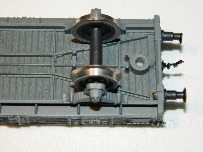

Max 851 ha scritto:Volevo segnalarti che c'è stato un passaggio intermedio che mi pare tu abbia omesso: infatti i primi ganci di plastica non avevano l'appendice per il centraggio, ma un uncino dove era agganciata la solita molla d'acciaio a spirale. Proprio sabato scorso ho trovato un carro cisterna Mbe BP con garitta serie Trenhobby (ancora da montare!) che ha questo tipo di ganci ed ha il numero di catalogo 12053-1
Grazie per la segnalazione. In effetti, quando ho trovato la foto del carro HGB (l'ho presa da internet), mi era venuto il dubbio. Nell'articolo ho parlato di una variante, ma in effetti credo sia come da Te segnalato. Non ho per le mani rotabili di quegli anni, per cui non ho esperienza diretta.
Se è possibile, potresti per favore fare una foto al gancio del Tuo carro così la inserisco al posto di quella che ho trovato?
Provvederò poi a correggere la parte relativa, prima di mandare la versione definitiva a Giorgio.

Messaggioda Max 851 » 4 mar 2015, 9:05
OK, se hai un po' di pazienza appena posso cercherò di fare qualche foto, comunque ho citato quel carro solo perché è stato l'ultimo acquisto e per confermare che il numero di catalogo ha il suffisso "-1". In realtà ne ho anche diversi altri che hanno il gancio di plastica con l'uncino per la classica molla a spirale, mentre ne ho uno solo con il gancio con l'appendice di plastica che sostituisce la molla.
