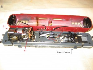

Un'ulteriore domanda: Se, a locomotiva bloccata, togli e ridai alimentazione o inverti la marcia, la locomotiva riparte?
Esaminando le tue vecchie foto ho cercato di ricostruire l'impianto elettrico, cosa di cui non sono sicuro al 100% dato che tutti i fili sono neri, tuttavia facendo riferimento all'immagine allegata potresti fare le seguenti prove:
- Togli la vite di fissaggio tra cassa e telaio e fai girare la locomotiva. Quando questa si blocca rimuovi la cassa come in figura senza togliere alimentazione e senza sollevare la locomotiva dai binari.
- Prendi un cavetto elettrico qualsiasi e fai contatto tra la rotaia destra e la spazzola S1 e vedi se la locomotiva riparte.
- Se la locomotiva riparte fai contatto tra la linguetta L1 e la spazzola S1 e vedi se la locomotiva riparte ancora. Attenzione: se ho visto giusto la linguetta L1 dovrebbe essere isolata dal telaio per portare una polarità alle lampade tramite i due diodi (servono per l'inversione delle luci) mentre l'altra polarità è data tramite la vite di fissaggio della cassa. Pertanto è giusto che in questa situazione le luci non si accendano. Controlla bene che la linguetta non faccia contatto col telaio.
- Se la locomotiva non riparte comunque fai contatto tra la rotaia sinistra e la spazzola S2 e vedi se la locomotiva riparte.
- Se la locomotiva riparte fai contatto tra la linguetta L2 e la spazzola S2 e vedi se la locomotiva riparte ancora.
Anche se ho sbagliato queste manovre non danneggeranno comunque la locomotiva. Hai un tester?

Grazie, Talgo, per l'aiuto. Alla Tua ulteriore domanda, dico che, ovviamente tale "manovra" l'avevo già fatta e....nulla, non riparte nè in una direzione, nè nell'altra, neppure dopo scossoni e spintarelle o spostamenti-scivolamenti (visto che il motore è fermo) sul binario, per superare eventuali problemi di mancata captazione.
Invece leggermente appoggiata (anche con un solo asse) una piccola Lima del piffero, quella riparte regolarmente, con la stessa potenza e sicurezza "ante stoppaggio".
Impianto elettrico in foto. Rappresenta, ovviamente la situazione originale al 100% della mia loco "storica", mai neppure aperta in circa 50 anni, fino al momento in cui appunto avevo postato quelle foto.
La gemella "scassata" di recente acquisto, è invece stata rabberciata alla meglio, in maniera non proprio ortodossa, rispetto alla situazione originale, come giè in precedenza avevo detto.
Quindi, la cosa migliore è mettere delle foto, cosa cui vedo di provvedere al più presto.
Tornando alla foto da Te postata, della mia "storica" ed alle prove consigliate, avrei alcune domande preliminari da farTi.
Sulla spazzola S1, dove lo metto il contatto: io vedo che c'è una guaina plastica bianca dalla quale poi fuoriesce il cavo metallico che entra nel buchino di una "piastrina" isolata nera al quale è collegata l'estremità superiore di un cilindretto verticale marroncino, la cui estremità inferiore è saldato all'altro polo, cioè all'altra spazzola. Tra l'altro cos'è sto cilindretto marroncino e come mai esso non costituisce di per sè un "corto" ?
Tornando alla domanda che ponevo : il contatto sulla spazzola lo metto all'altezza del buchino sulla "piastina" nera ?
Tornando alla foto e per capirci : le due spazzole "sembrano" collegate anche insieme da altro cavetto nero, che compie un percorso un pò più allargato rispetto agli "arrivi" dei due cavi provenienti dal carrello folle posteriore. Mi sembra che se così fosse, costituirebbe un "corto". Quindi dovrebbe essere solo un effetto prospettico ed il cavetto in questione oltre alla spazzola S1 dovrebbe - passando sotto al motore - essere collegato al pattino prendicorrente di tale carrello.
Entrambi i pattini prendicorrente si trovano sulla rotaia a noi più vicina, ovvero sul "lato destro" identificato da Talgo.
Analogamente, la spazzola S1 mi pare collegata nella stessa maniera al pattino prendicorrente del carrello folle posteriore: si vede guaina bianca di protezione, che penetra all'interno dello stesso.
Problema linguetta L1 : (anzi, direi "mistero" linguetta)...in quanto sempre considerando la foto, il tutto mi è sempre sembrato molto "collegato" al telaio, nel senso che non mi sembra di aver visto guaine isolanti sotto la linguetta e tieni conto che essa è assicurata al telaio mediante un rivetto, un pò come lo è anche la L2.
Io non so se abbiano usato qualche sottile strato di vernice isolante, tipo gli "avvolgimenti" sui motori, ma anche in questo caso il rivetto dovrebbe creare il "contatto"....boh !!!
Comunque, per quanto riguarda la loco "scassata", qualche problema sta sicuramente nei due diodi neri per l'inversine delle luci e nei relativi cavi e saldature di contatto, ma quello che volevo evidenziare è che semmai la linguetta L1 è "abbastanza staccata" dal telaio e non saldamente fissa come quella in foto.
Per quanto riguarda rotaia sinistra (lato lontano rispetto all'osservatore), spazzola S2 e linguetta L2 esse giustamente concorrono all'altra "parte" del circuito, all'altra polarità.
La cosa che però non capisco è, in tutto questo, che c'entri "l'intervento" dell'altra loco, che determina la ripartenza.
Torno un attimo alle luci. Quelle della mia "storica" non le ho mai smontate; fino ad ora hanno sempre......ma tocco ferro !!!... funzionato....e qui mi ritocco un'altra volta !
Quelle della "scassata" invece le ho smontate e ripulite. Si trovano (ovviamente) all'interno dei due "cassonetti" neri alle due estremità delle testate.
Il portalampada, per la polarità relativa alla parte flettata, fa corpo con il cassonetto metallico stesso, che a sua volta si avvita alla carrozzeria con una vitina;
il fondello del portalampada, e quindi della lampadina è saldato al cavo nero proveniente ( o "che va", a seconda del senso di marcia ), dai diodi.
Non sono riuscito ad appurare ( visivamente, intendo ), se una delle due lampadine possa essere guasta. L'altra, seppur occasionalmente, come già detto, si era accesa.
Un ultima precisazione riguardante la "scassata". Adesso non ho la loco davanti, ma vado a memoria.
In sostanza il motore, rispetto al suo asse longitudinale e guardandolo dalla parte degli ingranaggi di trasmissione del moto, risulta ruotato di 180 gradi in senso antiorario ed infatti cilindretto marrone di cui prima avevo chiesto informazioni e le spazzole, si trovano sull'altro lato rispetto a quanto rapparesentato in foto.
Non credo che però ciò possa influire sul funzionamento e soprattutto determinare il "comportamento strano, dal momento che sarebbe più logico un funzionamento "affaticato" o un mancato funzionamento in assoluto.
Domandina finale: ma i due diodi neri al centro della loco, che si sappia, è roba Trix o Rivarossi ?
Sono suscettibili di essersi "bruciati" e per verificarlo occorre un tester ?
O invece sono robusti ed il problema sta in saldature e cablaggi che li inseriscono e collegano al circuito ?
E l'eventuale loro sostituzione, ( tutti due, anche se uno di essi funzionasse ?), al giorno d'oggi, con che cosa potrebbe essere effettuata ?
Un ultima risposta a Talgo: purtroppo non ho un tester....ed è un problema che già si trascina da un pezzo e da altre situazioni critiche di altre loco.
