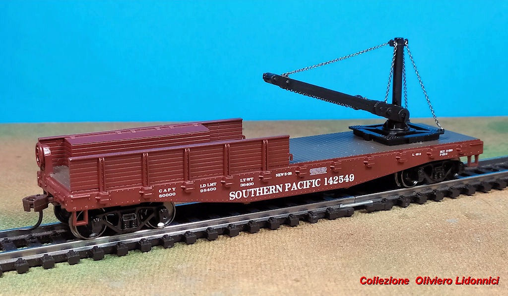

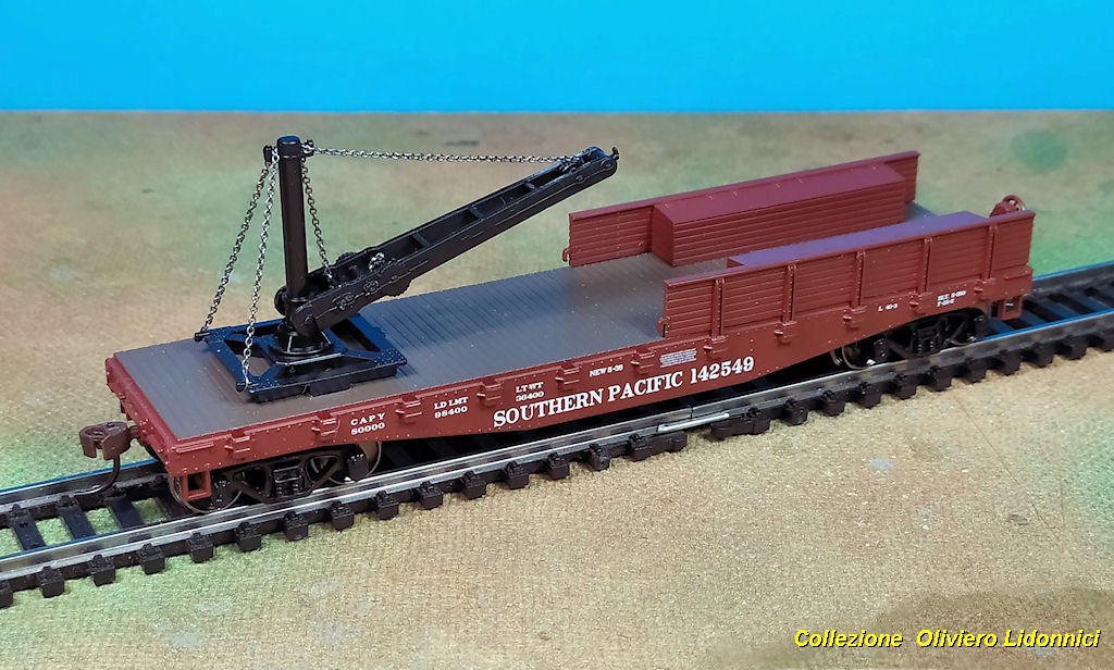

Recentemente in rete ho trovato questo bellissimo Derrick della Athearn:
Derrick Car, Southern Pacific (Athearn)
stesso carro visto da diversa angolazione
Re: Dedicato agli "Americanisti"
Messaggioda berto75 » 28 set 2021, 11:22
Bellissimo Oliviero il tuo Derrick athearn! [lupe.gif] [09.gif] ha pure le catenelle cromate deve essere abbastanza raro non è un pezzo che si vede facilmente in giro, Oliviero non finisci mai di stupirci :-o con i tuoi interessantissimi acquisti americani!! Sarebbe interessante confrontarlo mettendolo a fianco, nel caso tu ce l'avessi, con un Derrick rivarossi. La struttura della gru con la base quadrangolare e' simile a quella del Derrick presente sul catalogo lima 75/76 e poi mai realizzato. Ammirati è curiosissimi -4- berto75

Messaggioda Oliviero Lidonnici » 1 ott 2021, 0:19
berto75 ha scritto:Bellissimo Oliviero il tuo Derrick athearn! .........Sarebbe interessante confrontarlo mettendolo a fianco, nel caso tu ce l'avessi, con un Derrick rivarossi. Ammirati è curiosissimi -4- berto75
Naturalmente possiedo un Derrick Rivarossi e posso dire che i due modelli non hanno nulla in comune: il modello Athearn è più piccolo: è più corto di circa un cm ed il pianale è più basso di un paio di mm, la gru è invece più grande e di disegno diverso. Inoltre i due parapetti sono completati con le cassette degli attrezzi.

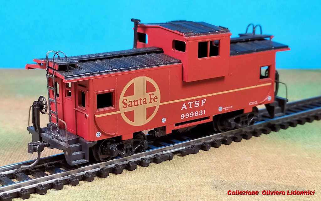

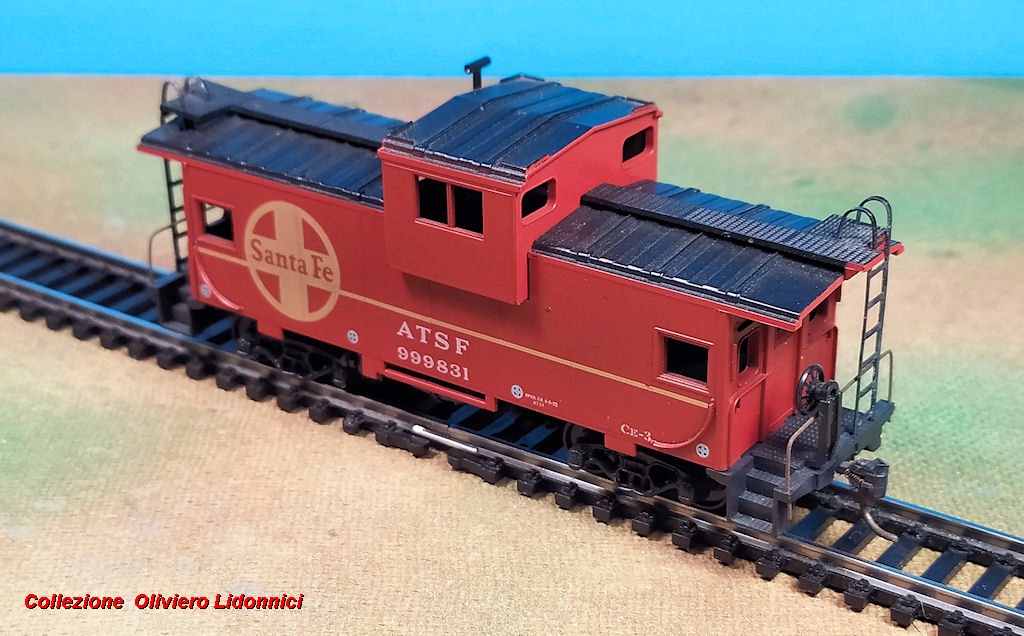

Ancora della Athearn questo bellissimo Caboose della Santa Fe:

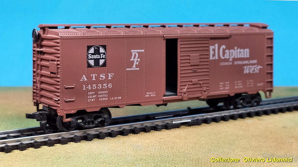

Un altro carro Athearn, questa volta un semplice Box ma ben fatto (e pagato pochissimo :lol: )
Carro Box ATSF "El Capitan" della Athearn

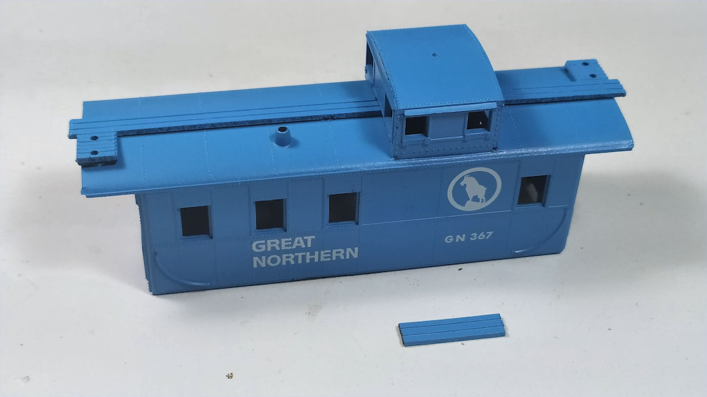

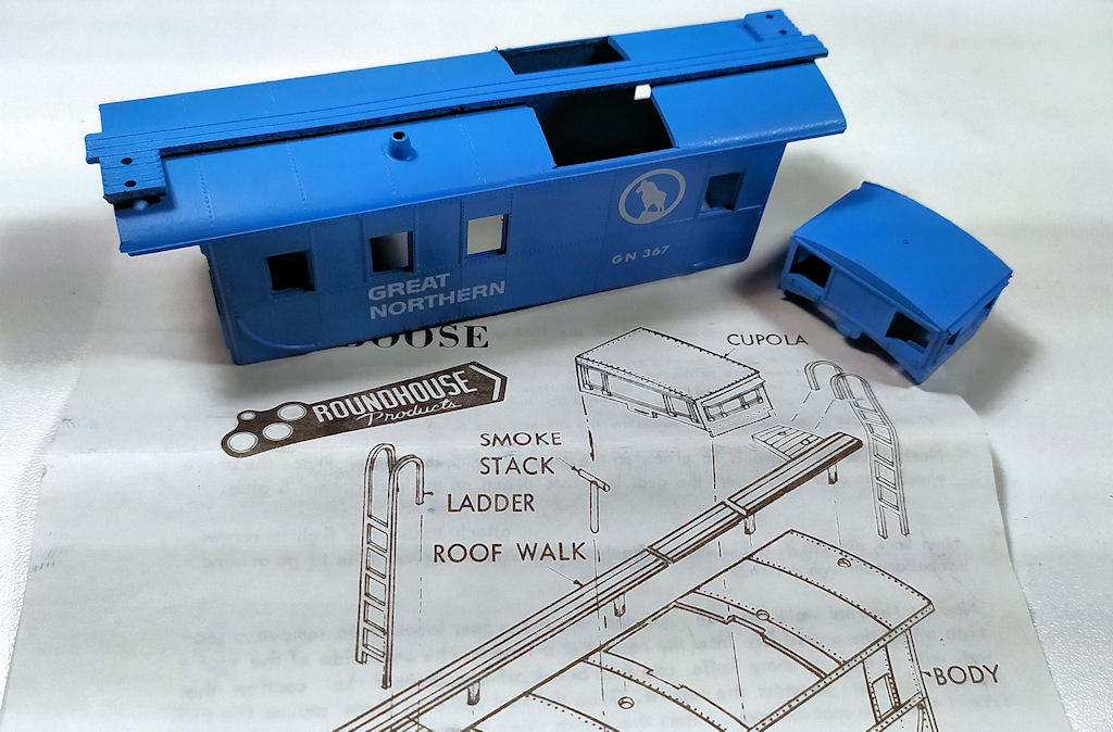

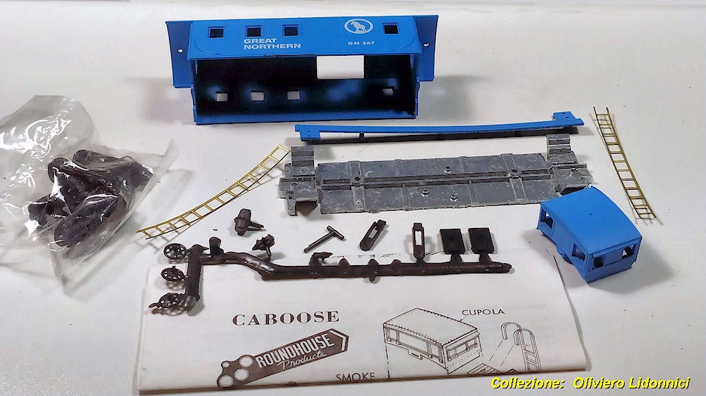

Costruiamo il Caboose della Roundhouse:

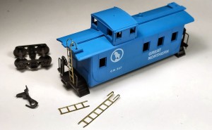

Ecco tutte le componenti del kit, in plastica col telaio in lega metallica, tipico di questa ditta
Le scalette sono metalliche ed andranno tagliate a misura e ripiegate
Chissà perchè, la passerella è tutta intera e andrà tagliata per poter inserire la "cupola"
Tagliata e applicata la passerella, la cupola viene incollata al suo posto

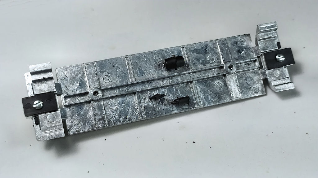

Si passa al telaio che deve essere ripulito con taglierino e limette dalle imprecisioni dello stampo.
Dopo la pulitura si incollano i tre accessori
CONTINUA

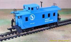

Messaggioda Oliviero Lidonnici » 17 nov 2021, 1:16

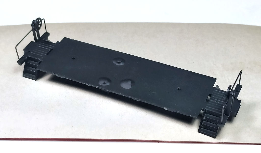

Sono state montate anche le cassette porta ganci in modo che verniciando a spruzzo il telaio la vernice non ricopra la superfice interna dove deve muoversi il gancio. Sistemato il telaio si esegue la verniciazione con smalto acrilico opaco.
A vernice secca si applicano gli accessori: mancorrenti e colonnine delle manovelle dei freni incollando con una resina epossidica
Completato il telaio si incolla alla carrozzeria. A questo punto occorre preparare le scalette e avvitare i carrelli ed i ganci

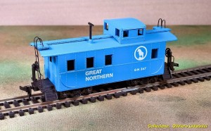

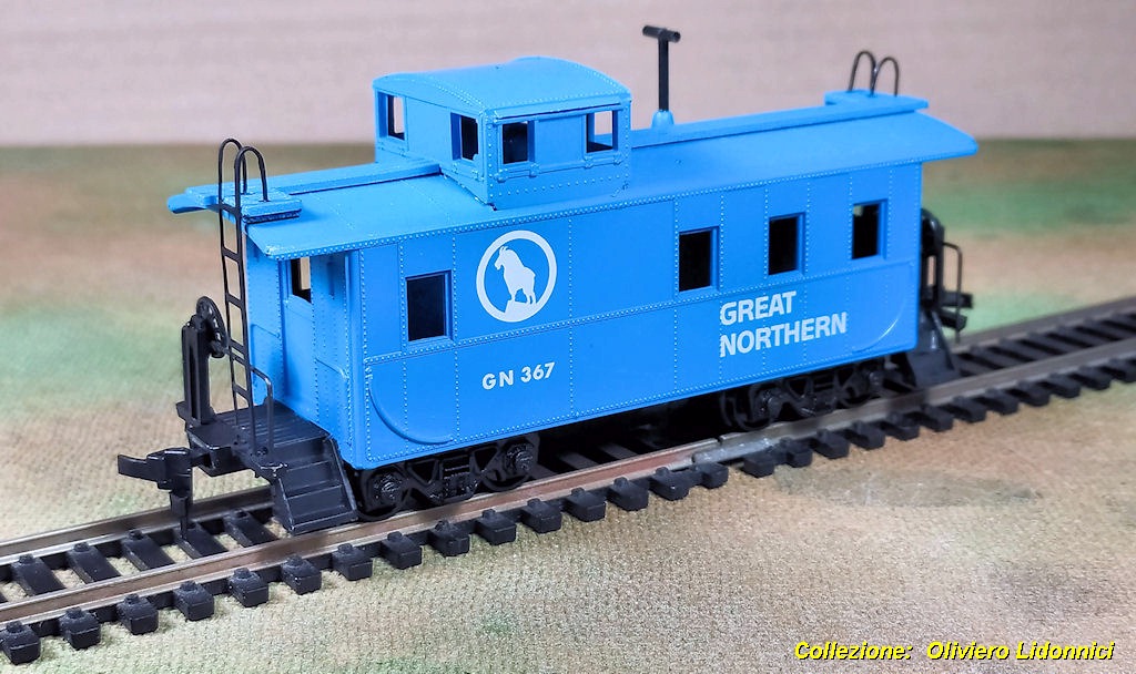

ed ecco il modello montato:
Le scalette sono state tagliate a misura, eliminati alcuni pioli e piegate le estremità per assumere la forma particolare dei mancorrenti superiori
FINE
