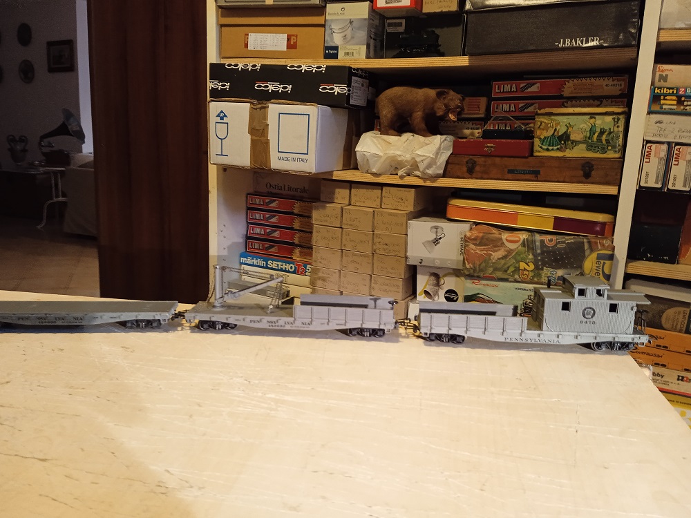

questa è una Lsp delle prime serie, 53, mentre quella del catalogo è già del 57 con i biellismi alleggeriti. Ma l'effetto è buono comunque
Gli stanti del flat non li ho montati, comunque...

Splendida composizione, 3-nino... Sui carrelli del tender della SP, leggendo su RM l'evoluzione del modello a cura di Dodi, leggo che all'incirca nel '58, con l'adozione del tender della 2-8-0/0-8-0, RR avrebbe adottato gli archbar in plastica, con linguette prendicorrente. Andando a curiosare sui cataloghi dei ricambi disponibili, noto che il numero corrispondente è lo stesso, sia in quello del '54 che del '60, ovvero SFN573. Tuttavia nello spaccato del '60, oltre che nella descrizione, sono specificate le linguette prendicorrente. Ma se avvesse adottato i carrello in zama, perché allora munirli di linguette? Ho notato inoltre che su Rivarestore viene indicato l'SFN573, nelle due versioni, fino al '55, mentre dal '57 viene indicato come ricambio il 100573, in plastica. Saluti curiosissimi. Andrea
