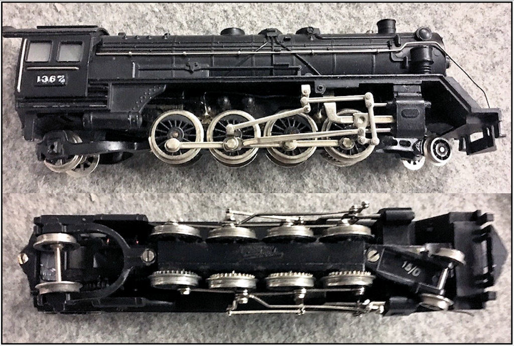

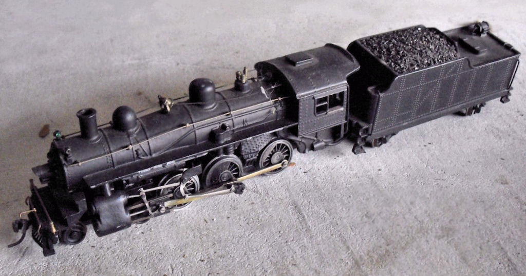

Una lomotiva americana Fleischmann (comunque posteriore al 1953): la meccanica è la stessa di Marklin: cascata di ingranaggi che collegano tutti gli assi e biellismi inefficaci. La qualità dello stampo e delle finiture non sembra all'altezza dei similari modelli Made in USA, di pregio (anche la L SP/R di Rivarossi mi sembra migliore(!)

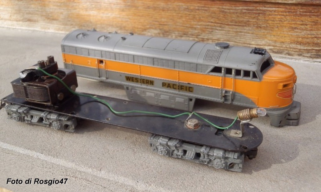

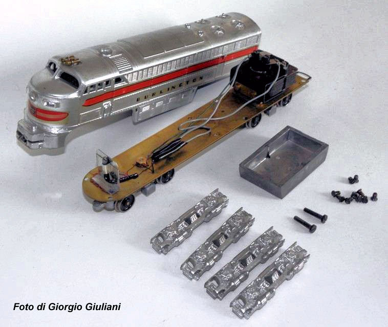

Nel modello FM Rivarossi (mostrato tempo fa dall'amico Rosgio47) notiamo la semplicità e l'estrema razionalità costruttiva, raggiunta da RR dopo i goffi tentativi della Dockside e della (già più razionale) Hiawatha. Suppongo che nel modello ritratto manchi la zavorra e (forse?) il cassonetto sotto-scocca? (ma non cambierebbe comunque quanto detto!)
Nella foto mostrata da Giorgio si vede il cassonetto sotto scocca che evidentemente agisce anche come zavorra (e abbassa di molto il baricentro migliorando la stabilità della locomotiva!)

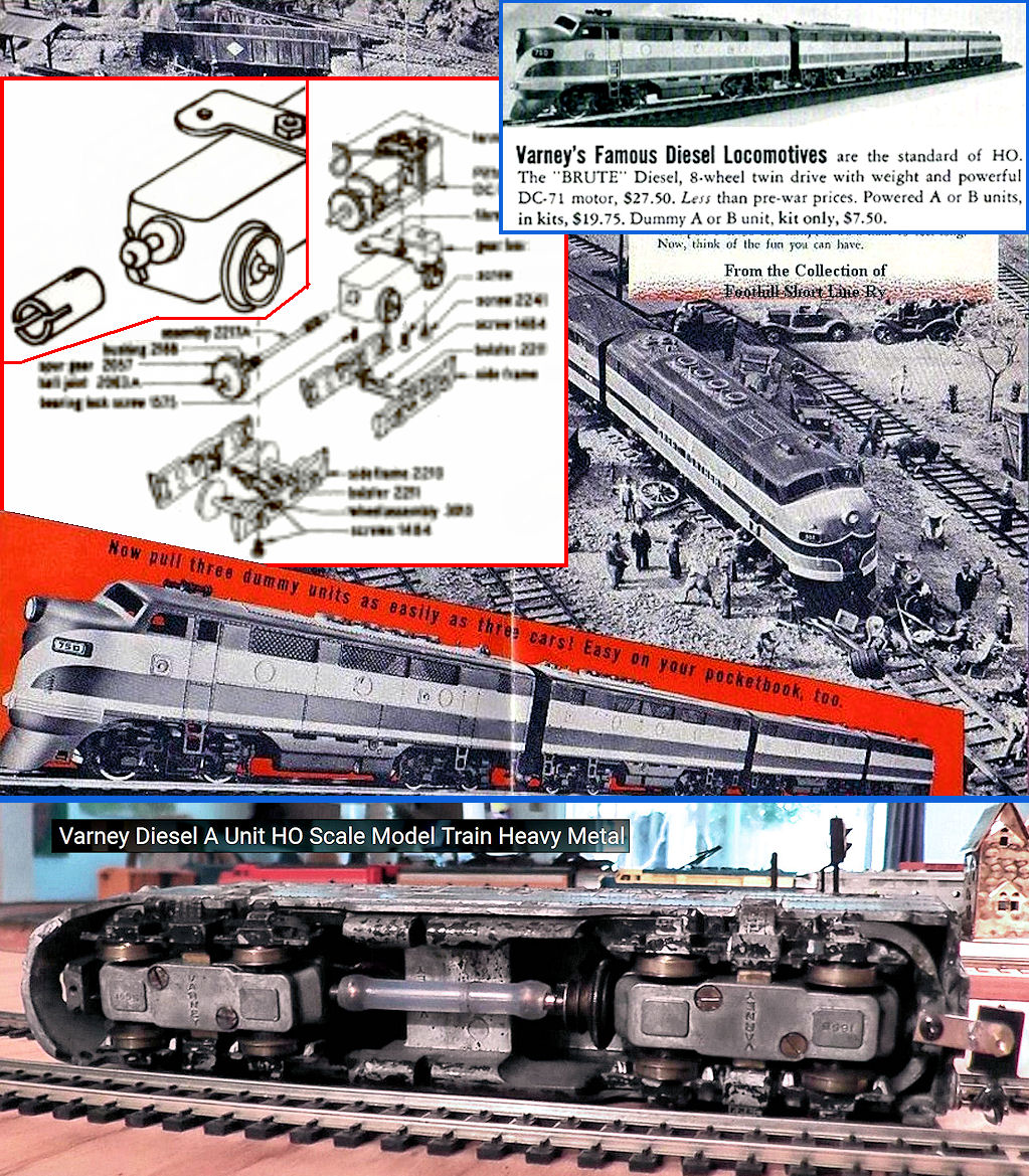

La diesel della Varney.
Nota: ho composto nella stessa tavola molte immagini per poter valutare tutti i parametri (tecnico-costruttivi-formali ed... economici
Il modello Varney (con telaio in pressofusione e due carrelli motorizzati) è supersofisticato ma anche complesso, costoso e suppongo abbastanza complicato da montare. Ritengo che il problema principale di questa macchina sia legato alla struttura allungata del motore col grosso magnete posto all'estremità dell'asse. Questa struttura allungata e sottile è comodissima se il motore viene alloggiato nella caldaia di una locomotiva ma diventa complicata da gestire col motore posto sopra un carrello che deve ruotare attorno al proprio asse.

Scusa Oliviero, mi lascia un po' perplesso la struttura del giunto tra i due carrelli della locomotiva Diesel di Varney. Appare molto flessibile (e tte credo, direbbero lì a Roma, la parte centrale è interamente in plastica!), ma non mi sembra che possa allungarsi per compensare la rotazione dei due carrelli in una curva di raggio anche non molto stretto. Purtroppo la figura sovrastante è parzialmente "sgranata" e quindi non chiara. Cosa sappiamo di più a riguardo?
Karolus
Messaggi: 369
Re: Fermodellismo HO nell'America del dopoguerra
Messaggioda Oliviero Lidonnici » 18 mag 2018, 21:53
Karolus ha scritto:Scusa Oliviero, mi lascia un po' perplesso la struttura del giunto ....... Cosa sappiamo di più a riguardo?
Niente di più di quello che si vede nei disegni. Ovviamente non ho mai avuto in mano quella locomotiva e quella è l'unica foto che ho trovato. Possiamo però ragionarci sopra: il particolare (nitido) in alto a sinistra, mostra l'attacco del giunto cardanico (non soffermiamoci sull'elasticità del tubetto di nailon che è secondaria). Tutti i giunti cardanici di quel tipo (tubicino con tacche in cui scorre un perno con testa a T) sono fatti per "allungarsi" in curva. Pensa ad una normale locomotiva Rivarossi col motore nel tender. Ovviamente in curva tender e loco si allontanano e la testa a T scorre nelle tacche della "tazza". Quindi dovrebbe funzionare anche senza il tubicino di nailon. (Non sono sicuro di essere riuscito a spiegarmi)
