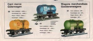

Parallelamente alla presenza del carro Esso art. 32042 e Mobil 32020 CON LE SCALETTE DI PLASTICA presenti sul catalogo generale del 1967/68 che abbiamo appena visto ,sul catalogo della nascente serie junior del 1967 si aggiungono altri 2 carri cisterna con le stesse identiche caratteristiche e cioè il carro serbatoio giallo SHELL art. 50 e verde BP art. 51.
pagina tratta dal catalogo junior del 1967/68 dove appaiono i carri CISTERNA corti SHELL ART. 50 e BP ART. 51 entrambi con le nuove scalette e terrazzino riportati in plastica

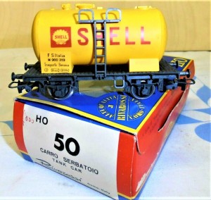

carro cisterna sHELL serie junior art. 50 con scalette e terrazzino di plastica riportati prodotto a partire dal 1967 /68 (foto tratta da e bay)

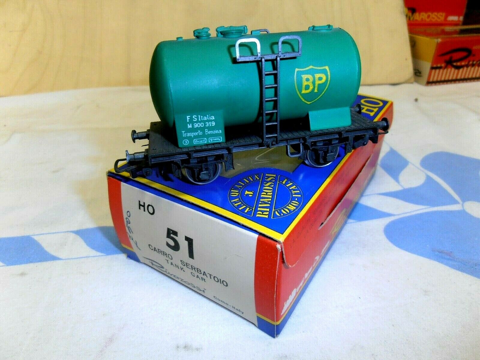

carro cisterna corto BP art. 51 con scalette e terrazzino riportati in plastica (foto tratta da e bay)
Dunque tra il 1967/68 erano ben 4 i modelli di carri serbatoio corti disponibili con scalette di plastica :Esso e Mobil (riportati sul catalogo generaleRR) e BP e SHELL (riportati sul catalogo SERIE JUNIOR) ;
Rivarossi aveva standardizzato e semplificato al massimo la produzione di tali carri che infatti riportano tutti lo stesso identico numero di servizio M 900 319 (x) !

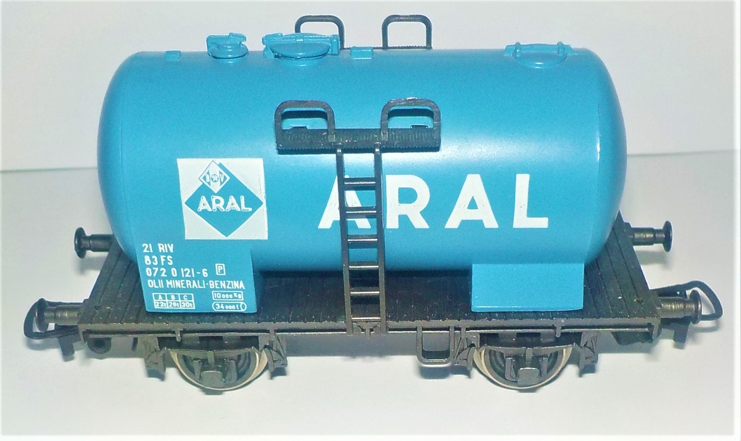

Però nel successivo catalogo generale del 1969 scompaiono i carri corti a due assi ESSO e MOBIL ,mentre rimangono sempre disponibili sul catalogo della serie junior il BP e lo SHELL e a questi si aggiunge sul catalogo junior per ultimo il carro serbatoio blu della ARAL art.61 che finalmente ha un numero di servizio differente.
Tutti e tre i carri poi compariranno anche sui cataloghi generali .
l'aral art. 61 si aggiunge come novità nel 1969
carro corto cisterna Aral serie junior art. 61 è l'ultimo nato di questa serie e compare come novità sul catalogo serie junior del 1969 , ma finalmente presenta iscrizioni e numero di servizio differenti.

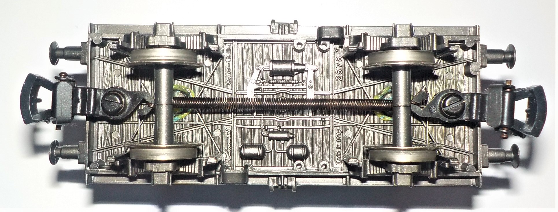

fondino del carro Aral con ganci in plastica (non so esattamente quando è avvenuto il passaggio in Rivarossi dai ganci metallici a quelli in plastica)

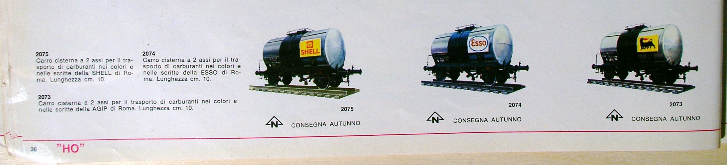

Tali carri corti a 2 assi con scalette e piattaforma di plastica verranno prodotti e inseriti anche in tutti gli start set di base almeno fino al 1972 quando poi saranno definitivamenti soppiantati dalla nuova tipologia di cisterne grigio scure con fascia centrale nera di nuova generazione uscite come novità in quello stesso anno (1972) art. 2075 SHELL art. 2074 ESSO art.2073 Agip.
i nuovi carri cisterna escono come novità nel 1972

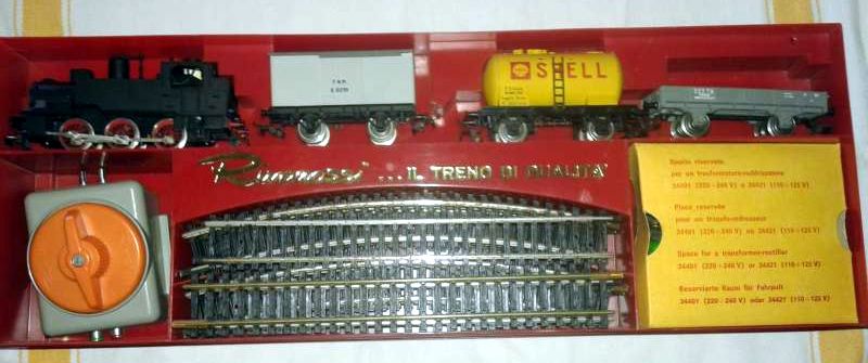

Berto stai facendo un lovoro egregio sulle botticelle. Ti segnalo una Schell che appare in catalogo del 65/66 facente parte del convoglietto 30126 ( 835 rinnovata e tre vagoncini in scatola di plastica rossa), semplificata come le botti
Mobil e BP, ma con un' unica vera curiosità. Per tappare i fori la tampografia ma anche la decalcomania del grande logo della Schell, anche applicate malamente in alto sulla botte, risultavano incapaci di nascondere i fori. La parte della scritta Schell è relativamente stretta rispetto al conchiglione laterale e la decalcomania è trasparente. Quindi si adotta una pecetta autoadesiva di notevoli dimensioni, con il giallo di fondo uguale a quello della botte e con il logo Schell rosso, stampato sopra. Sarà disponibile fino al 66 solo con il convoglietto. Poi arrivano le scalette in plastica. Ciao buon lavoro. 3-nino

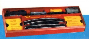

HAi ragione c'era anche un carro corto SHELL supersemplificato con la sola botte sul pianale (senza scalette metalliche riportate) inserito nell'impianto completo art. 30126 con la 835 e venne prodotto solo esclusivamente per quella confezione del 1965/66 quindi deve essere molto raro .
art. 30126 del 1965/66 con il carro cisterna SHELL supersemplificato senza scalette riportate
il logo SHELL è SEMPRE l'ultimo [lupe.gif] , cioè quello nuovo adottato da Rivarossi con la conchiglia a sinistra che diventerà universale a partire dal 1964/65 in poi , ma non sapevo che il logo SHELL qui fosse una pecetta autoadesiva ( evidentemente ,come hai rilevato tu Nino , necessaria per occultare i 2 fori per l'inserimento del terrazzino delle scalette ) !
Del resto non ho mai trovato e visto sottomano questo tipo di confezione in scatola di plastica .

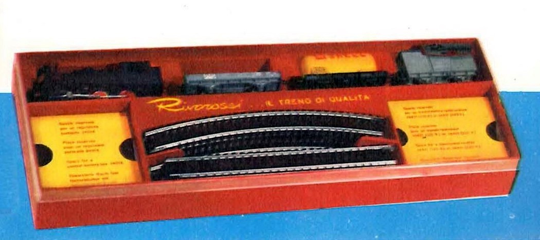

Sul catalogo del 1967/68 LA STESSA confezione viene POI riproposta con il carro Shell con le scalette e terrazzino riportati in plastica.
shellistici :lol: -4- berto75
Stesso articolo 30126 del 1967/68 qui il carro shell viene dotato delle nuove scalette in plastica

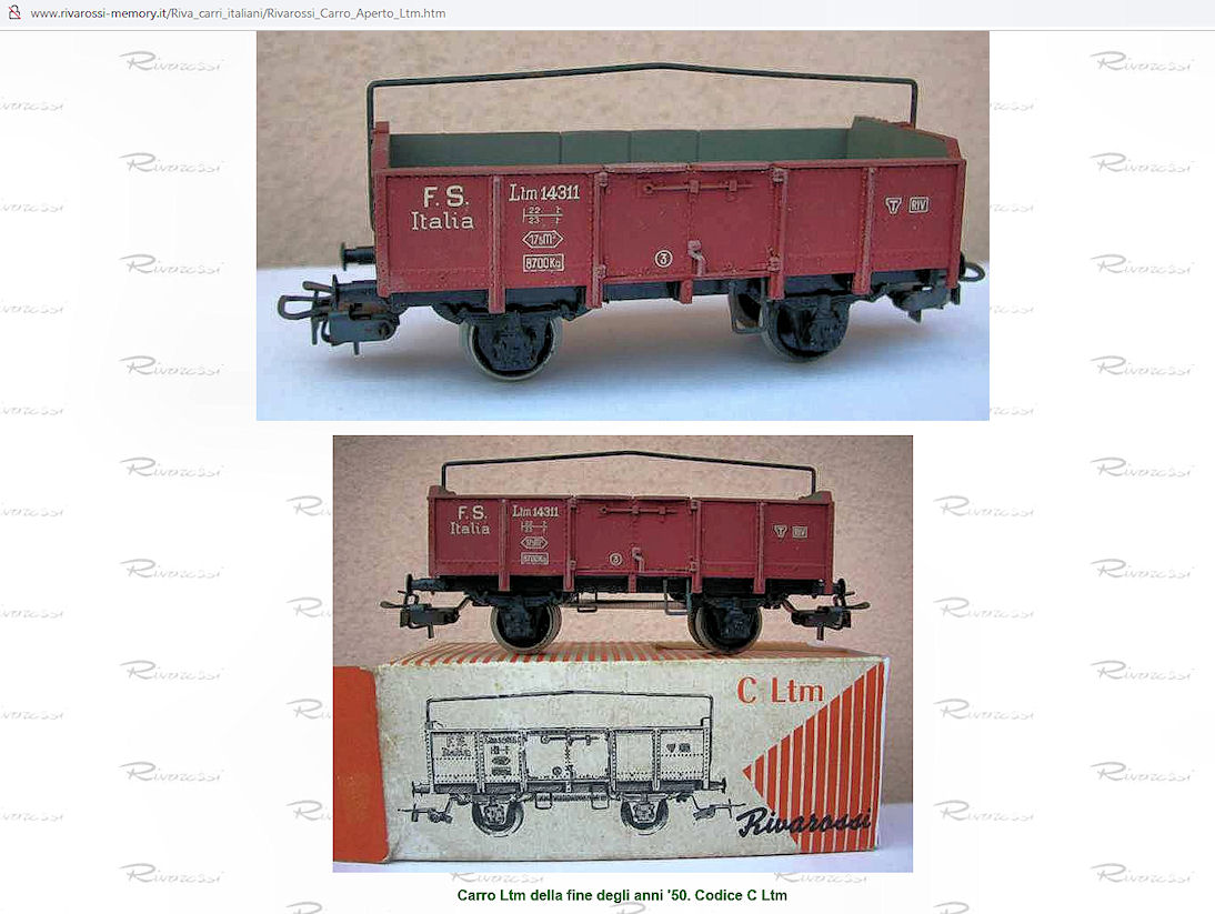

E quanti sono quelli che hanno notato i ganci Marklin sll'LTm RR pubblicato da 10 anni su RRM?
Un Ltm coi ganci Marklin? su RRM?
http://www.rivarossi-memory.it/Riva_car ... to_Ltm.htm
:mrgreen:

Detto questo, richiamo anch'io la giusta osservazione di Andrea, posto che se il carro del Sito cui cennava Oliviero, aveva un sistema di fissazione dei ganci mediante 2 viti "autofilettanti" innestate nella plastica (negli appositi buchi) sotto il telaio, per cui i ganci erano facilmente sostituibili, anche con altri ganci metallici di altre Case, come appunto i Marklin, il carro botte "metallico" di Berto ha invece un sistema di montaggio dei ganci sensibilmente diverso e che si vede in questa foto, già a suo tempo postata da Berto stesso:
download/file.php?id=19360&mode=view
Il carro in oggetto di Berto è quello di sopra, a confronto con un altro e lo trovate sempre alla prima pagina di questa stessa discussione.
Il sistema di fissaggio, può dirsi costituito da un "rivetto" ?
Ma i rivetti, non sono altra cosa ? Questo non può dirsi piuttosto un "perno" ?
Ed è svitabile ? O no ?
Scusate, ma non ho molta esperienza di questi carri "antichi" - come già sapete - e mi piacerebbe logicamente saperne di più. per evitare magari "esperimenti pericolosi"... ;-)
Qualcuno ha qualche idea sui vari quesiti proposti ?
Un saluto a tutti. Riccardo.
