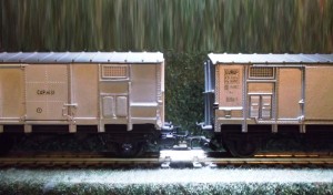

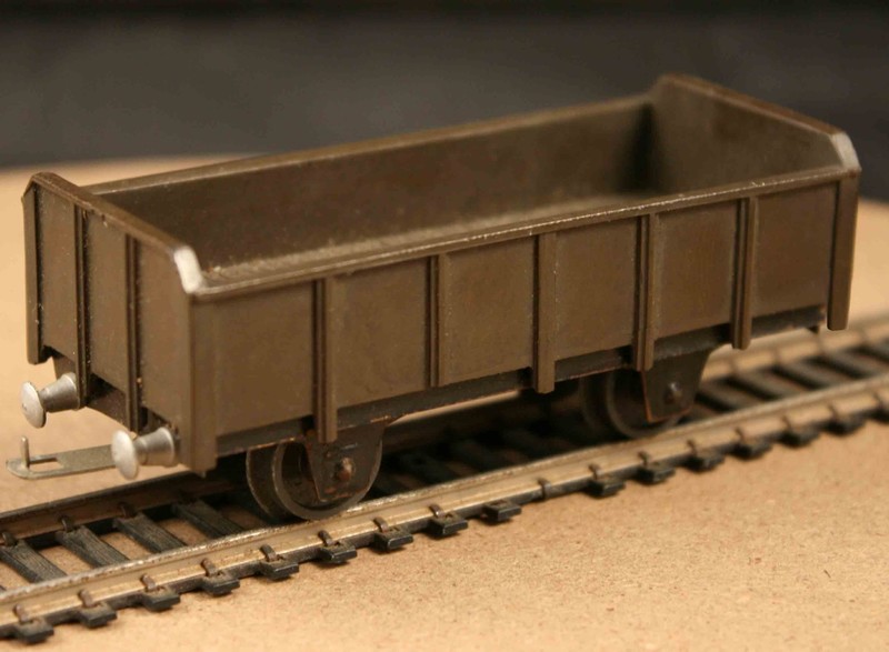

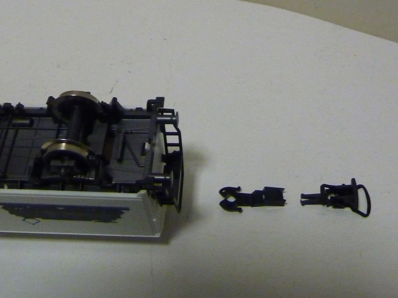

Allego una mia foto di due carri Pocher identici, quello a sinistra con ganci Maerklin sopra la dima 7001, e quello a destra con ganci RR. Nota: retrofit per entrambi al posto degli originali Pocher.
Carri Pocher con agganci meccanici Maerklin e magnetici RR
Particolare più nitido

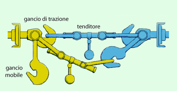

Venne quindi realizzato un sistema più efficiente e sicuro: in primo luogo si dotarono i rotabili di respingenti e si utilizzò una nuova catena composta di due maglie collegate tra loro mediante un sistema a vite che ne permetteva il serraggio fino al contatto tra i respingenti (c.d. "tenditore a vite"):
Il sistema di aggancio illustrato, con gancio mobile di riserva, era tipico dell' Epoca Seconda, ed è poi diventato obsoleto

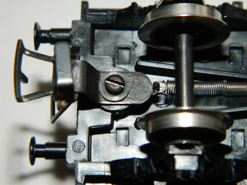

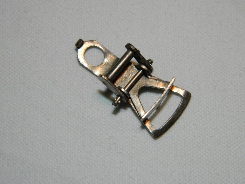

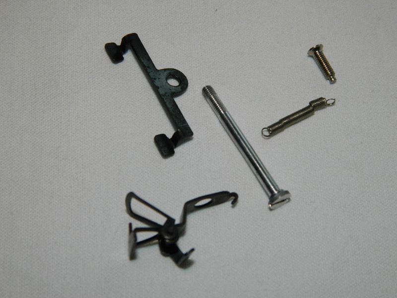

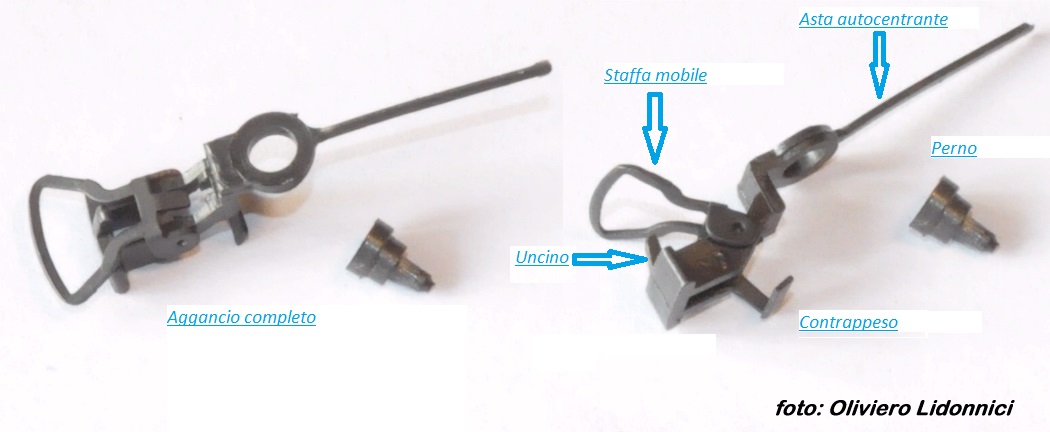

In questa foto possiamo osservare il primo tipo di gancio realizzato da Rivarossi.
Quest’ultimo era realizzato in lamierino di ottone tranciato e nichelato.

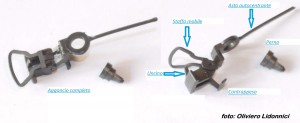

Le componenti essenziali sono due: la parte fissa, comprendente l’uncino, e la staffa mobile, fissata mediante un perno ribattuto che ne consente il movimento verticale.
Da notare il contrappeso, fondamentale per il corretto funzionamento in fase di manovra, che, a differenza di quanto avverrà per i ganci di epoca successiva, è costituito da un cilindretto.
Ovviamente i ganci si differenziavano tra loro, anche se solo per la diversa lunghezza e forma della parte fissa del gancio che veniva fissata nel telaio del modello o del singolo carrello. Alcune volte l’unione era assicurata da una vite, come nell’esempio mostrato, altre volte da un rivetto di alluminio.

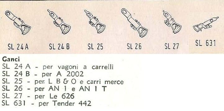

La giusta posizione del gancio, fondamentale per assicurare l’effettiva operatività del sistema, era assicurata da una molla (anch’essa nichelata) che si impegna nella linguetta sporgente dalla parte posteriore del gancio. Detta molla poteva essere di due differenti tipi: per i carri merce e i vagoni a due assi a passo lungo se ne utilizzavano due di tipo corto, mentre per i carri merce a passo corto se ne utilizzava una di tipo lungo. Esistevano poi molle specifiche per i carrelli delle carrozze tipo ABz, che venivano forniti completi di gancio, rivettato alla struttura del telaio del carrello:
In questa pagina del Catalogo 1948 possiamo notare le quattro tipologie di gancio realizzate nei primi due anni di attività dalla Rivarossi:
Ma già due anni dopo, nel 1950, i tipi di gancio sono aumentati. L’immagine seguente, realizzata mediante collage di varie parti del Catalogo 1950 e del Catalogo Ricambi 1950, permette di apprezzare meglio le differenze esistenti tra i vari tipi e di notare come i ganci differissero solo per la lunghezza e forma della parte fissa.

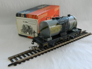

Ovviamente, come spesso avveniva in RR, i cambiamenti non furono improvvisi, per cui è possibile trovare dei carri che, pur essendo stati prodotti nel 1952, montano ancora i vecchi ganci:
Continua nel prossimo post.

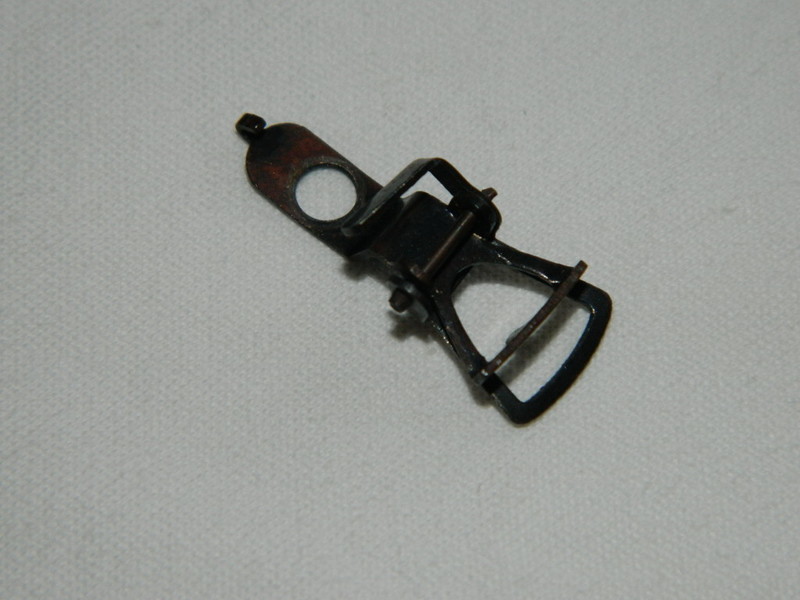

Quest’ultimo è costituito dalle medesime parti del gancio del 1946, ma con due significative novità: la prima, che salta immediatamente all’occhio, è data dall’abbandono della nichelatura in favore di una più “realistica” brunitura.
Dico “realistica” in quanto, a mio parere, il nuovo aggancio risulta meno vistoso del precedente, dunque più accettabile in un impianto fisso.
L’altra novità e data dalla differente forma del contrappeso della staffa mobile, non più cilindrico (e realizzato a parte) ma tutt’uno con la staffa:

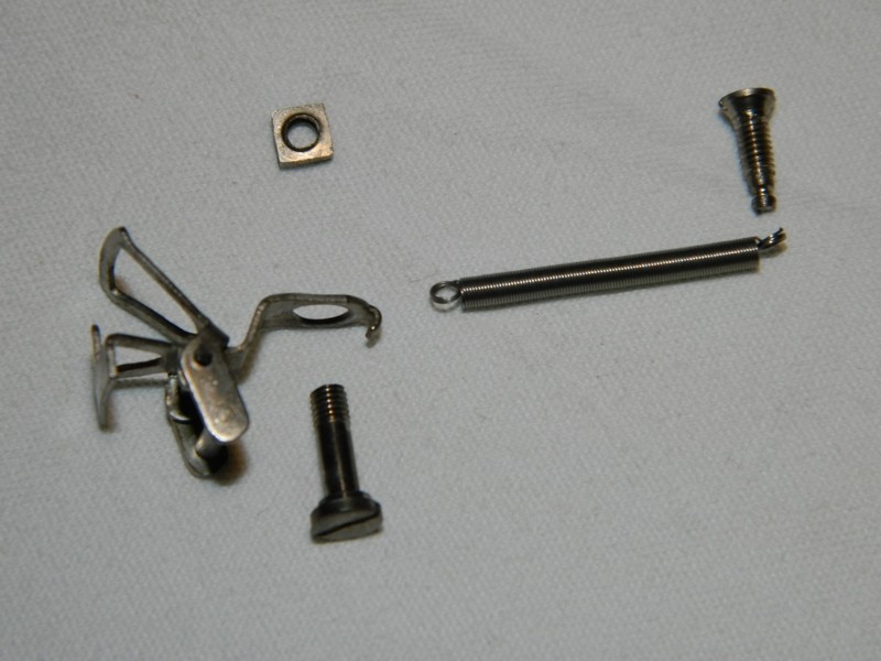

Questo gancio, ovviamente con le varie differenze necessarie per adattarlo ai vari utilizzi, fu applicato a tutti i carri e a tutte le carrozze prodotte da Rivarossi, almeno fino ai primi anni ’70 (N.d.A.: devo ancora completare le verifiche su questo dato), senza che intervenissero significative innovazioni, segno questo della bontà del progetto iniziale.
Ma ciò non significa che non vi fossero delle significative eccezioni.

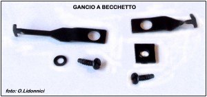

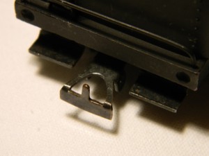

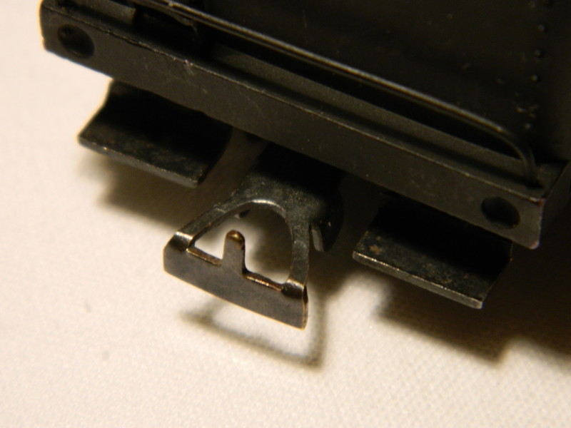

Si tratta di un semplicissimo, ma proprio per questo molto efficace, pezzo di lamiera di ottone tranciato e brunito, la cui estremità veniva piegata per formare un angolo con la parte fissa, che veniva fissata al telaio della locomotiva (o del tender), o anche al carter del carrello (come nelle A FM, ad es.) mediante viti. Per evitare possibili cortocircuiti, veniva assemblato con due piastrine in materiale plastico isolante (particolare a destra della foto).
Questo tipo di gancio molto probabilmente fu introdotto nel 1954: in quell’anno fu messa in commercio la L 835/R, che montava questo gancio, ma nelle foto a catalogo (come quella che segue, tratta dal Catalogo 1954) o su H0 RR, o anche nelle prime scatole, la loco appariva con il gancio utilizzato fino ad allora per le altre locomotive a vapore.

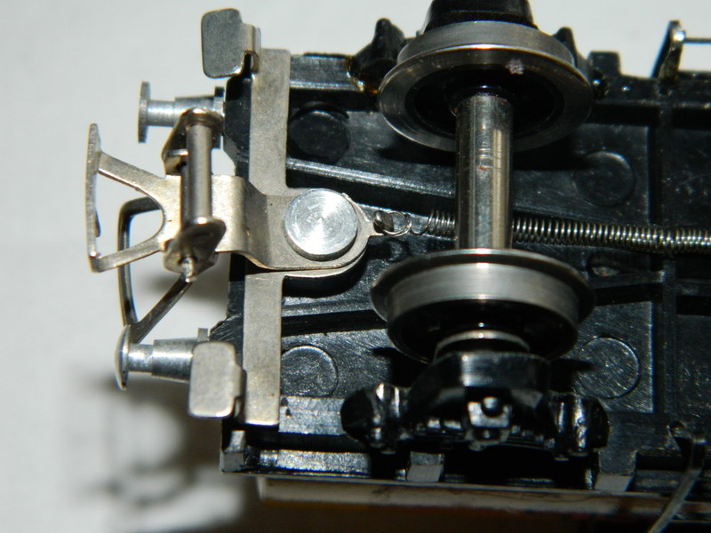

Questo nuovo sistema di fissaggio del gancio venne utilizzato su quasi tutti i carri prodotti in quegli anni, almeno fino ai primi anni ’70 (N.d.A.: anche questo dato è da verificare).

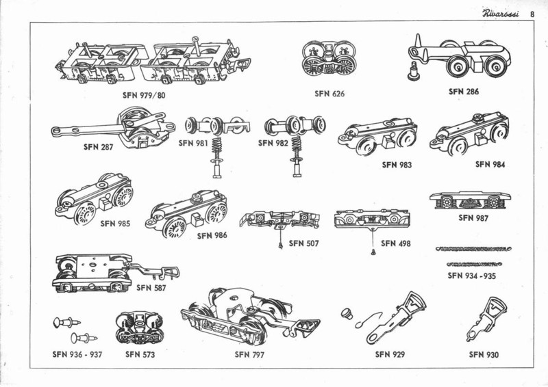

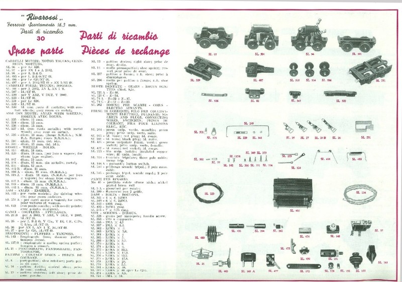

Per meglio visionare le varie tipologie di ganci utilizzate sulle carrozze italiane, sia consentito rimandare all’ottimo articolo di Oliviero Lidonnici sull’evoluzione delle carrozze italiane del 1957: http://www.rivarossi-memory.it/Riva_carrozze_Italiane/Carrozze_FS_1957/Carrozze_Fs_Generale.htm .

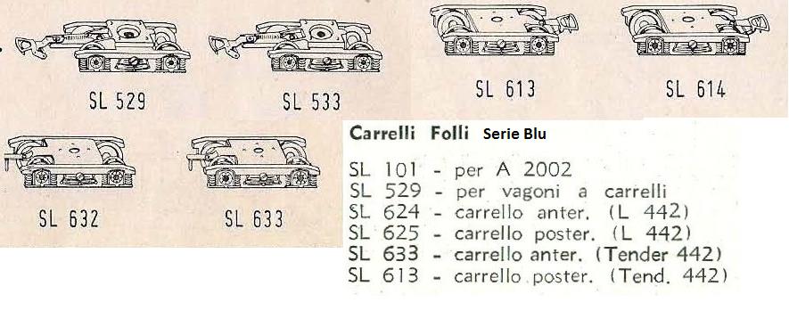

Penso che un modo è di chiedere info da proprietari se sanno quando comprarono modelli. Volte capita che hanno inventari come il sottoscritto in parte addiritura con N. marcati (vedi viewtopic.php?f=53&t=4696) ma vale solo per articoli comprati nuovi e non seconda mano a meno che chi cede dice la data anche se come Natale o compleanno x . Poi c'è tempo d'immagazinamento sugli scaffali del negozio. Insomma approssimativo. Ma se casi singoli casuali, un grosso numero di casi statisticamente rende datazione più precisa.
Diagrammi su cataloghi ricambi li trovo più veritieri per esigenza d'identificare ricambi.
Concludo postando qualcosa che non ho visto ancora qui.
Questo è facile da datare perché è un carro commemorativo del 50° anniversario art.5677.
Fu però comprato con etichetta già essicata nel Agosto 2007 a Seregno (MI ora MB).
Ho notato che monta sia innesto a forcella con antenne che NEM362 coda a rondine.
Insieme a 2 altri del 50°gli unici con tale sistema altrimenti NEM o antennine che ho!
