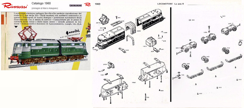

Mi sapresti dire se il carrello centrale della e646 019 con motore a sfera e soffietti in gomma è/era costituito dal telaio in zama ed i laterali in plastica od era invece tutto di plastica? :roll:
Grazie
Bye

Pecetta ha scritto:
...@ Oliviero,Mi sapresti dire se il carrello centrale della e646 019 con motore a sfera e soffietti in gomma è/era costituito dal telaio in zama ed i laterali in plastica od era invece tutto di plastica?
Ciao Pecetta,
la mia E646.019 arrivò a Natale 1960 ed era di plastica.
Non credo che ci fosse stata un'edizione precedente in zama.

daromany ha scritto:
Ciao Pecetta,
Solo per curiosità,
- di che colore erano te lo ricordi? Marroni o neri?
- Ce l'hai ancora?
Io sto aspettando di comperare i pezzi mancanti (poverina devi vedere com'è conciata) e poi la voglio restaurare sin nei piccoli particolari e potrebbe servirmi di vederne una foto. Anche a loco aperta.

Messaggioda Oliviero Lidonnici » 1 dic 2012, 0:24
Pecetta ha scritto:Ho in mano la mia RR E 646 019 con motore a sfere e soffietto in gomma.
Si tratta di un modello vecchissimo e che ho preso dalla Gan Bretagno ad un prezzo irrisorio e che però non è completo e, tra tutte le magagne che lo affliggono, c'è anche quella del carrello centrale mancante.
Ora, guardando sui cataloghi vedo che mentre gli altri due carrelli sono fatti in zama ed hanno le fiancate in plastica che si avvitano al telaio centrale in zama questo sembra essere fatto da un'unico pezzo di plastica ma... è proprio così?
Anche cercando dul sito di RRestore vedo che vendono i carrelli folle e motore ma il foro che si vede in foto è sempre spostato da un lato mentre quello che s'intravvede sui cataloghi RR di quegli anni sembra invece essere al centro.
Quindi la domanda è:
Come e di che cosa è esattamente fatto il carrello che a me manca?
Bye
daromany ha scritto:Ciao Pecetta,
Siamo sicuri che stiamo tutti parlando di questa?
E646 I serie -RR catalogo 1960 e Catalogo Parti di Ricambio 1960
Comunque chiariamo un concetto:
@ Pecetta:
Non esistono loco con carrelli di tipo diverso mescolati o sono tutti e tre in zama (con fiancate in plastica) o sono tutti e tre in plastica (col carrello motore con telaietto interno in lamierino piegato.
L'unica cosa che differenzia il carrello centrale è la posizione del foro del perno (posto in mezzo) .
