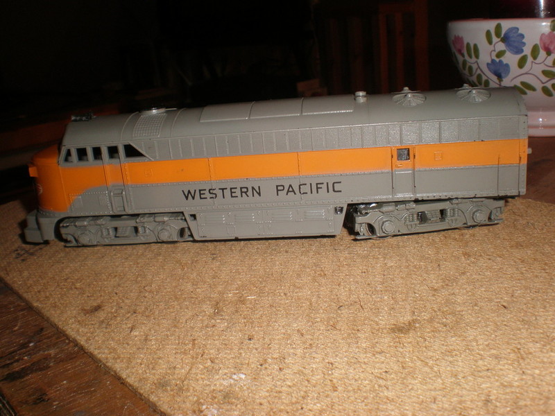

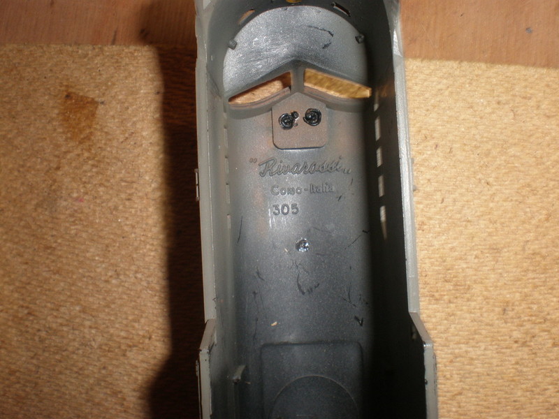

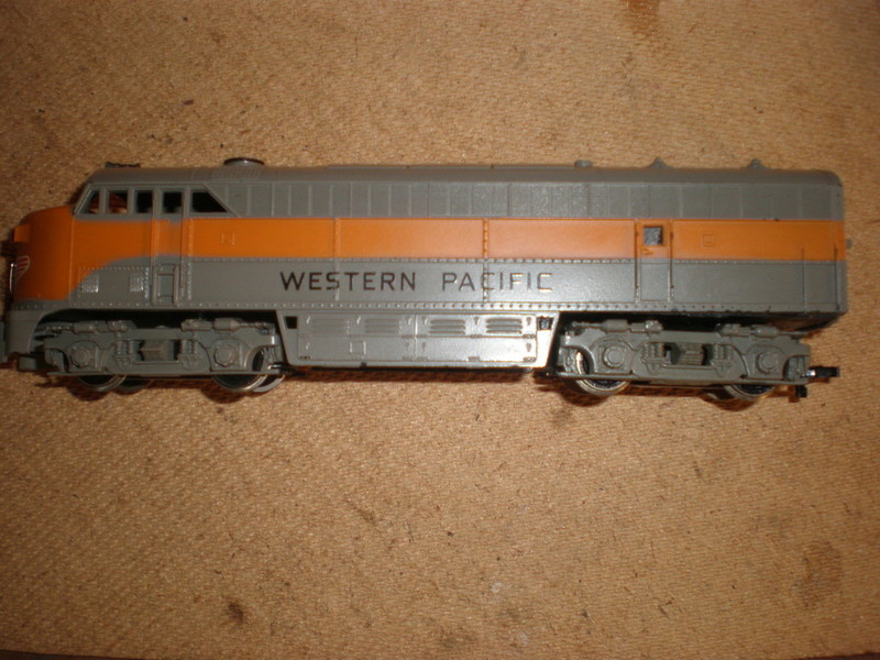

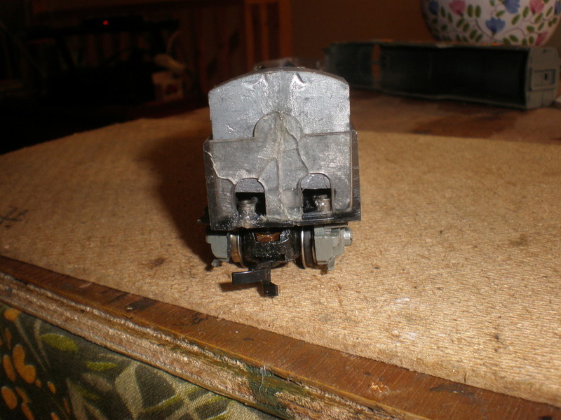

Messaggioda Nukem001 » 7 dic 2011, 1:25

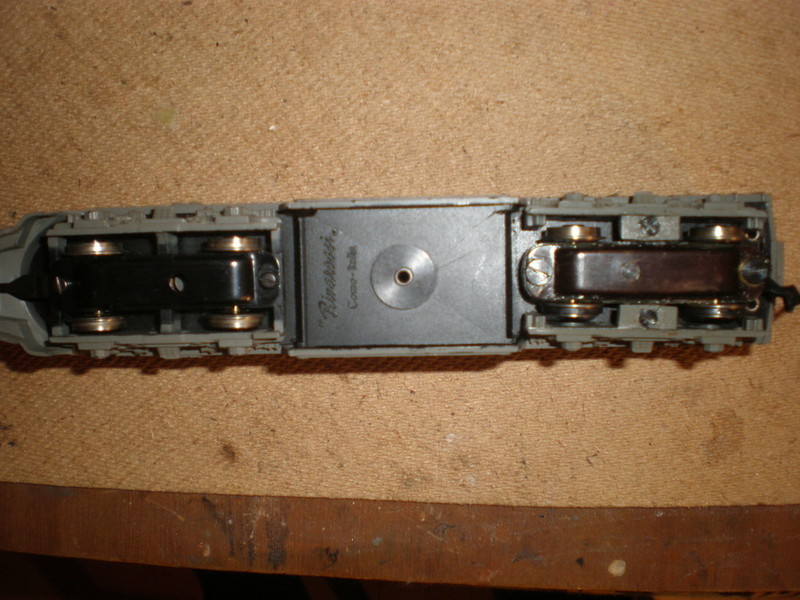

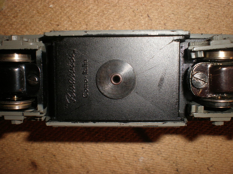

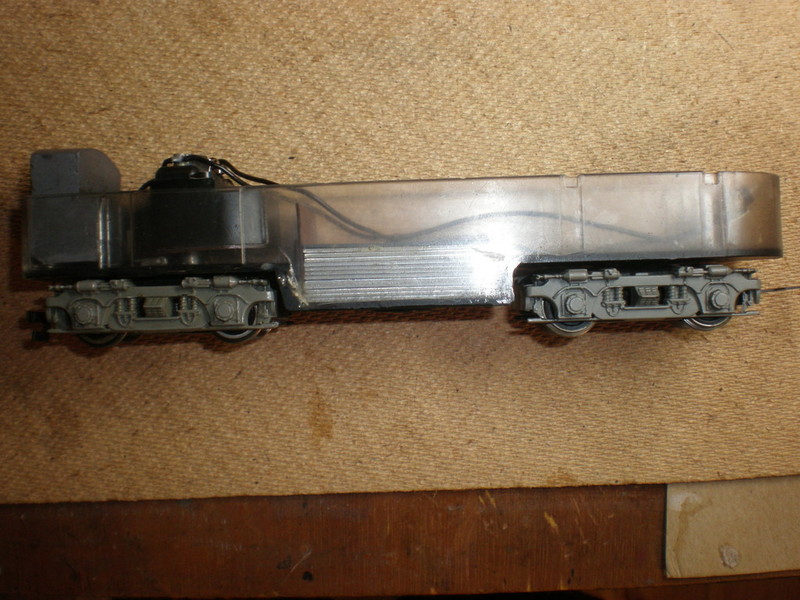

Hi Gianni,
So sorry to be so slow in responding to your questions.
1. The base frame is a moulded plastic and is non metallic
2. Western Pacific name is not a transfer it appears to be a type of stencil but of course is perfectly in line.
3. The wheel side plates are plastic also not Zama
4. There are two connection sockets on the rear end for a dummy Locomotive if so required.
I hope this all makes sense when transcribed into Italian please see attached pictures. Hope ypu are well it would be nice to meet with you again in the near future.
My best regards from the UK. Howard

Re: E' Rivarossi?

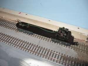

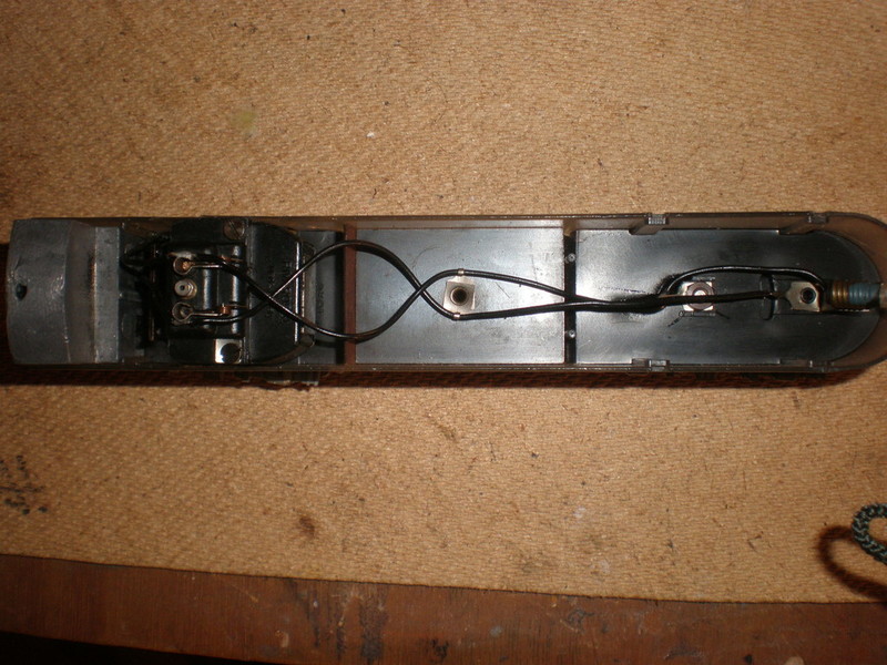

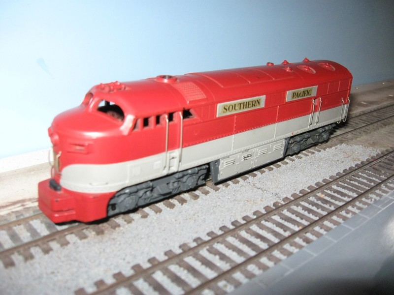

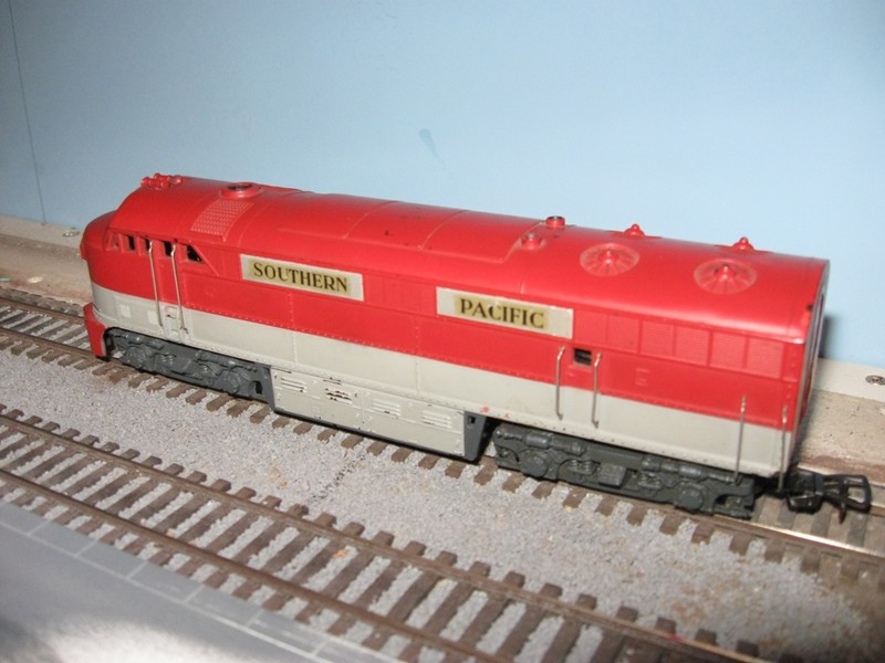

Messaggioda Fulvio Felicioli » 9 dic 2011, 0:52
Fulvio Felicioli ha scritto:Mi intrometto in punta di piedi solo perchè sono il felice possessore di due unità FM (una SP e una M&St.L.)
Sono entrambe assolutamente originali, essendo state acquistate da mio nonno e mai modificate in nessun modo.
Se può essere di aiuto alla discussione sarò felice di fare qualche foto alle mie bimbe.
La Southern Pacific è stata acquistata nel 1956 nel negozio "Casa Mia" a Roma. A parte qualche piccolo acciacco dovuto all'età, sta' nella nostra famiglia da 3 generazione e se la passa ancora benone.
L'altra è stata montata da una scatola TrenHobby ed è più recente, credo del 1963 ma purtroppo non ne sono sicuro.
Eccoci qui, scusate per le foto fatte di corsa :oops:
Mancano il tappo e il soffietto, ma li devo solo reincollare ;-)
Ad majora!
Il mio album fotografico
Fulvio Felicioli
Messaggi: 89
Re: E' Rivarossi?
Messaggioda roaringanna » 9 dic 2011, 2:36
Ringrazio Fulvio per il suo contributo.
Il quale, pero' (come purtroppo spesso accade) anziche' darmi qualche certezza in piu', genera nuovi dubbi.
Cerchero' di sintetizzare. Abbiamo una A motorizzata, livrea SP e muso "chiuso", quindi 1955-1956 (e' stata comprata singolarmente, quindi non proviene dalla misteriosa confezione multipla 4 pezzi del CG 1954 - ammesso che abbia effettivamente visto la luce).
Fin qui tutto bene. Anche il vecchio motore 736 e' compatibile con la datazione 1956, io stesso ho visto esemplari con questo motore, sposato a telai 2o tipo (metallico, incastrato posteriormente), indiscutibilmente 1956 (questo telaio prosegui' nel 1957 - Lionel docet - ma con muso aperto e motore 1677).
Il fagiolo nella piva viene dal fondo, che per quanto mi e' dato da vedere, e' ancora del 1o Tipo (avvitato alla carrozzeria) - almeno a giudicare dai fori (6) per le viti di fissaggio.
Ergo, o il nonno di Fulvio nel 1956 si e' beccato un avanzo di magazzino prod. 1955, oppure il passaggio da telaio avvitato ad incastrato, che ho sempre collocato a meta' o fine 1955, va spostato a meta' 1956. Inoltre, poiche' il cambio di telaio inplicava pesanti modifiche allo stampo della carrozzeria (inserti per le viti), si poteva collocare con discreta probabilita' in questa fase anche il passaggio bakelite-polistirolo.
A questo punto chiederei a Fulvio di confermare che la carrozzeria e' effettivamente fissata con viti, e in caso positivo, se e' in bakelite o polistirolo.
Informazione molto utile - ho parecchie FM analoghe, ma questa ha una data certa (di acquisto, se non di produzione).
E gia' che ci sei, dimmi anche se i carrelli hanno l' occhiello per il gancio, e se i fianchetti sono ancora in zama o plastica.
Quanto alla domanda di Gianni sulle decals: avevo intenzionalmente sorvolato sull' argomento, in assenza di risposte certe. Questa di Fulvio, per cominciare, ha le decals. Devo andarmi a ripassare con calma le mie molte FM, soprattutto le WP che hanno avuto maggiore continuita', poi ti faro' sapere le conclusioni. Ho anche il vago sospetto che in RR piu' che un passaggio da decals a tampografie, ci possa essere stata alternanza (di certo c' e' stata per le L SP.
A presto.
