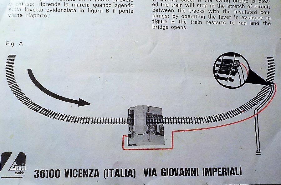

Sei un hombre muy fortunato Yellow_Flash_Colorz_PDT_02 Tanone ,ho trovato quasi subito il foglietto con le istruzioni ecco sotto le foto.

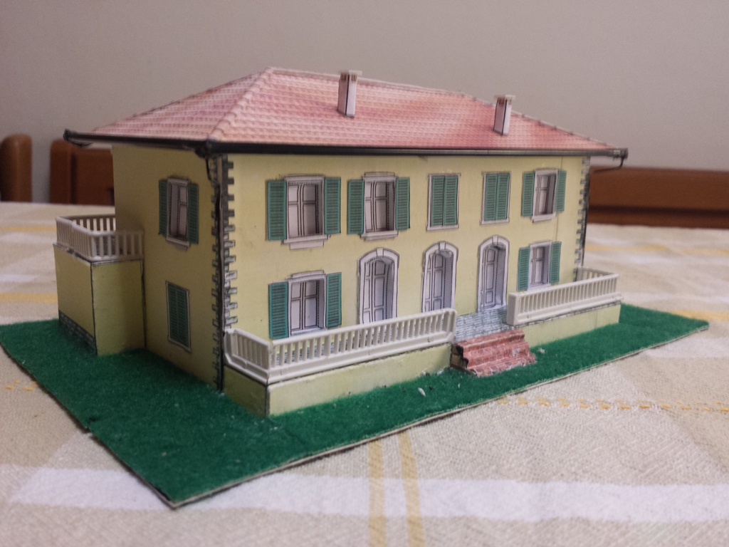

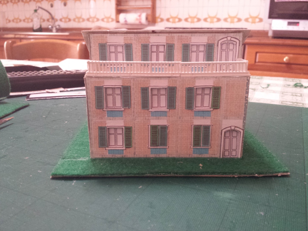

Torno un momento indietro alle ultime "creazioni" realizzate e mostrateci da Gaetano.

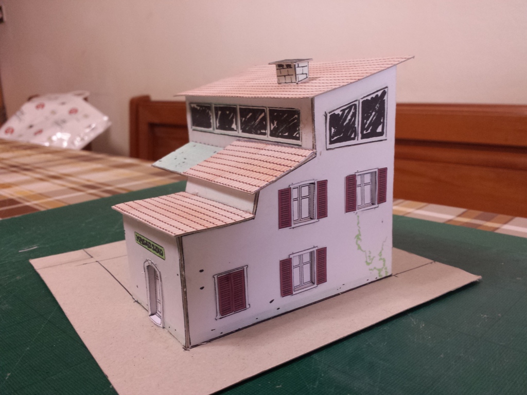

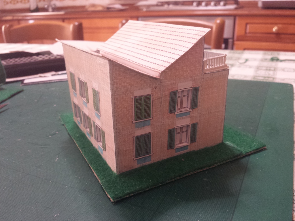

Molto bella e ben realizzata la "casa di abitazione" ( o "villa" che sia...) illustrata nel messaggio del 11 agosto scorso ( download/file.php?id=29886&mode=view
download/file.php?id=29885&mode=view ) applause1
E' un tipo di edificio che si presta benissimo. tra l'altro, anche ad altri utilizzi, quali un Palazzo Civico, un Municipio, una scuola, ecc.... forse,( con qualche modifica) persino una stazione.... insomma un bel fabbricato, molto versatile.

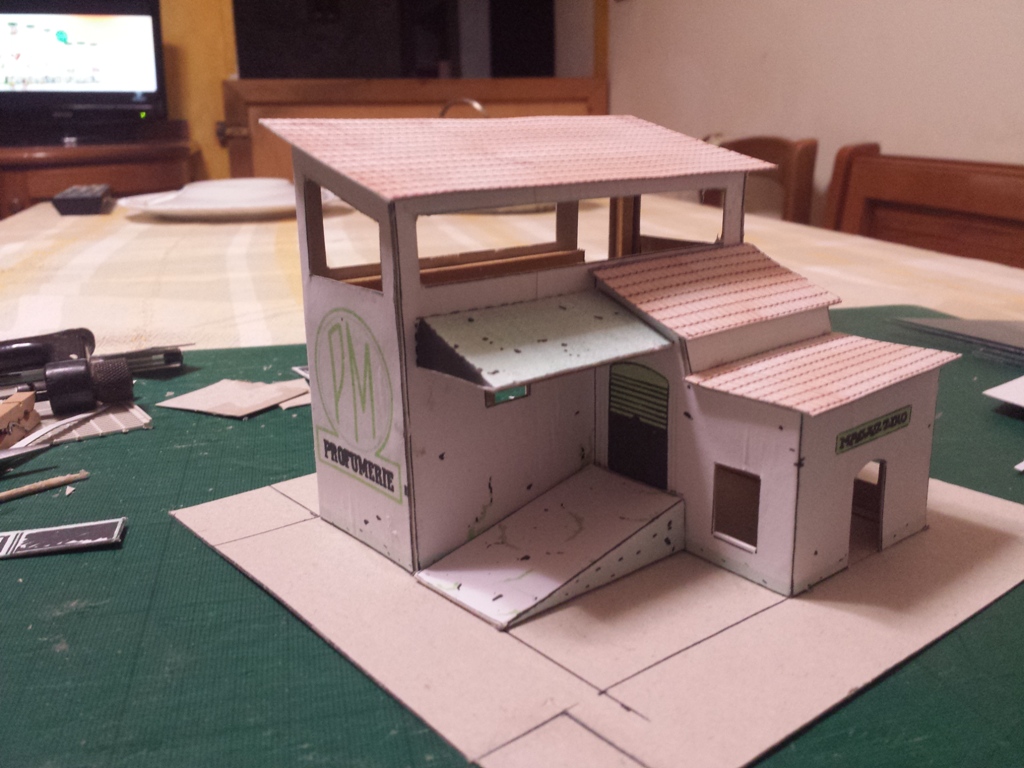

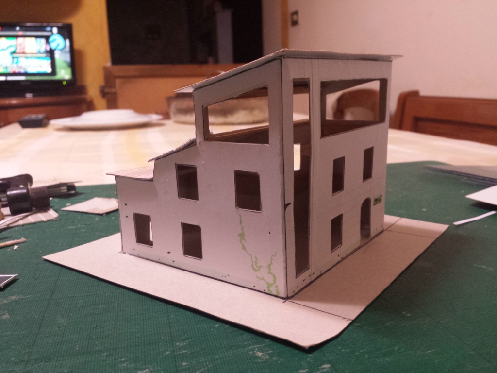

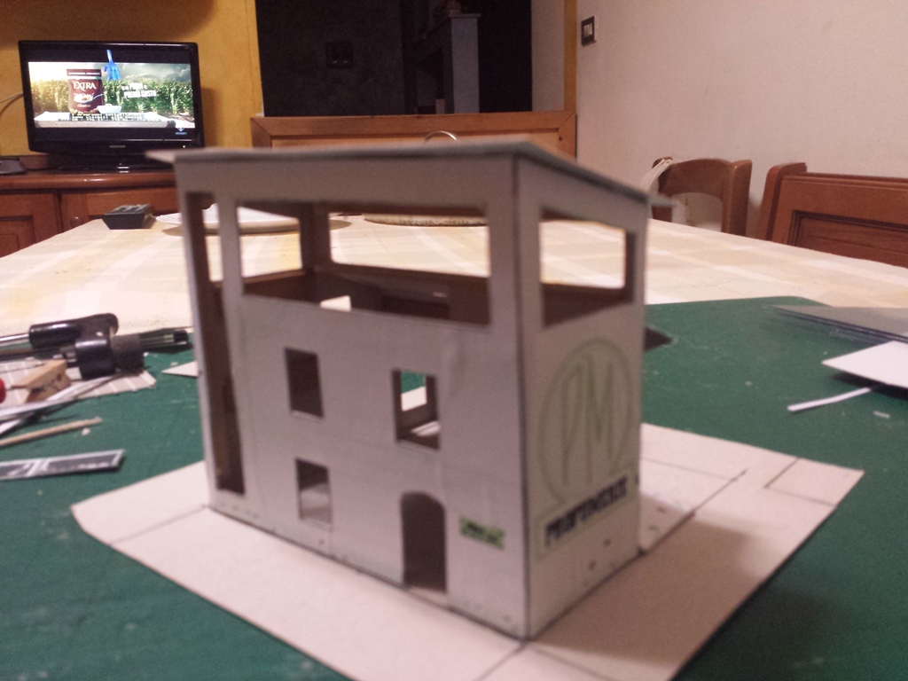

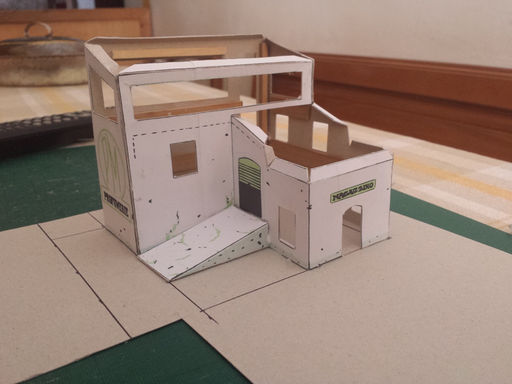

Quanto alla cosiddetta "fabbrica" di cui al messaggio di Tanone del 21 agosto scorso
( download/file.php?id=29912&mode=view
download/file.php?id=29911&mode=view ) nessun appunto posso fare a Gaetano, che l'ha realizzata anzi benissimo e col quale non posso che complimentarmi (13)....
piuttosto riflettevo sul fatto che non mi pare una delle migliori "ideazioni" della mitica rivista... (12)
Non solo quel tetto "strano" ( che nella edilizia reale degli anni '50 e inizio '60 voleva rispecchiare in certi casi una forma di "modernismo" e di rottura con le linee dei fabbricati tradizionali...), mi pare un assoluto "fuor d'opera" (...che se fosse stato realizzato in una eventuale realtà, si sarebbe tradotto oltre che in uno spreco di spazi, in cospicue problematiche di raccolta di acque piovane e conseguenti infiltrazioni.... (x) ), ma il fabbricato stesso più in generale non mi pare avere nulla delle caratteristiche di una "fabbrica" o di un laboratorio, con tutte quelle porte, finestre e balconate tipiche più che altro di una normale abitazione...
Infatti, forse con qualche modifica, un fabbricato di abitazione civile più ragionevole, ci può anche saltare fuori....

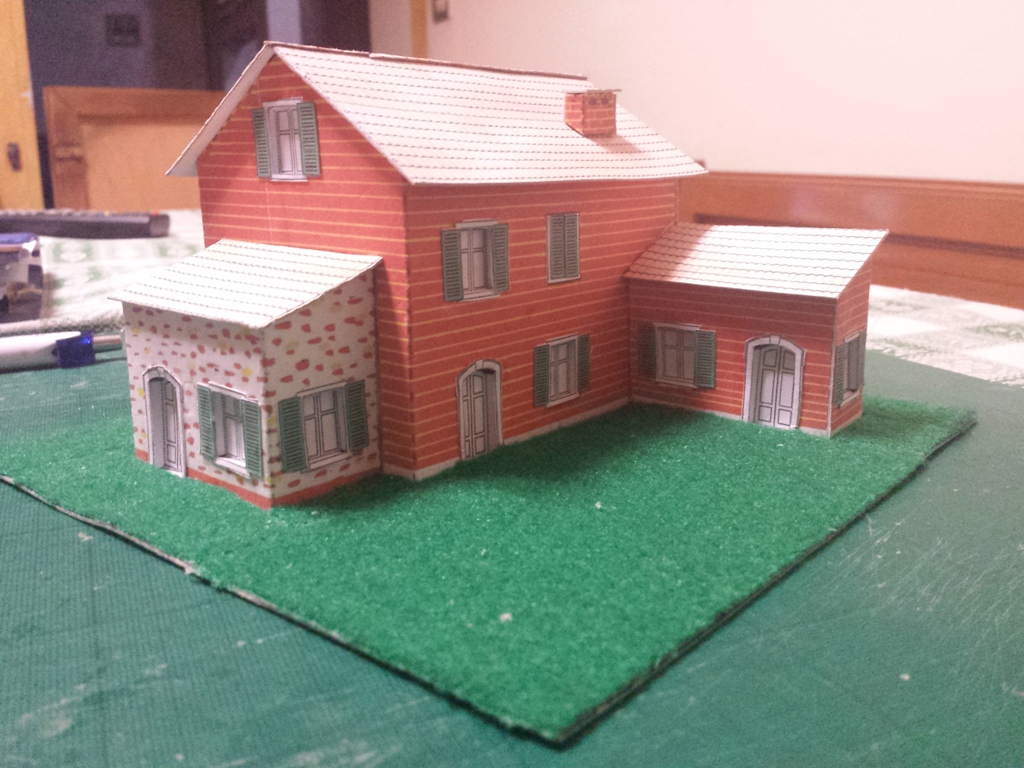

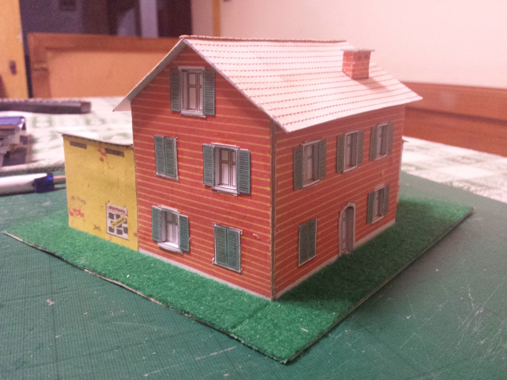

Infine la "grande casa" di cui al messaggio di Tanone del 4 settembre
( download/file.php?id=29930&mode=view
download/file.php?id=29929&mode=view ) ritengo che sia per le sue linee molto più "tradizionali" molto apprezzabile ed utilizzabile senza problemi in qualunque plastico di ambientazione "nostrana"... [09.gif]
Quindi rinnovo i complimenti complessivi a Gaetano applause1

la foto che ritrae il ponte in una pagina mostra una versione successiva del ponte girevole. in questa ci sono due transenne che bloccano il passaggio quando il ponte è girato e fa passare il treno.
Il mio ponte invece ha le rampe accessibili per cui nella realtà sarebbe piuttosto pericoloso. Cambiano anche le ringhiere del ponte ; nel foglio hanno un motivo incrociato ,più robusto .

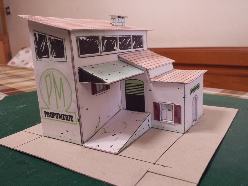

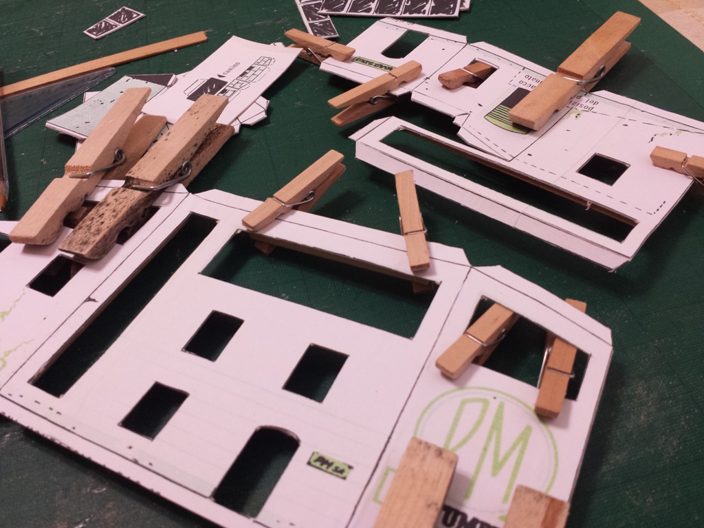

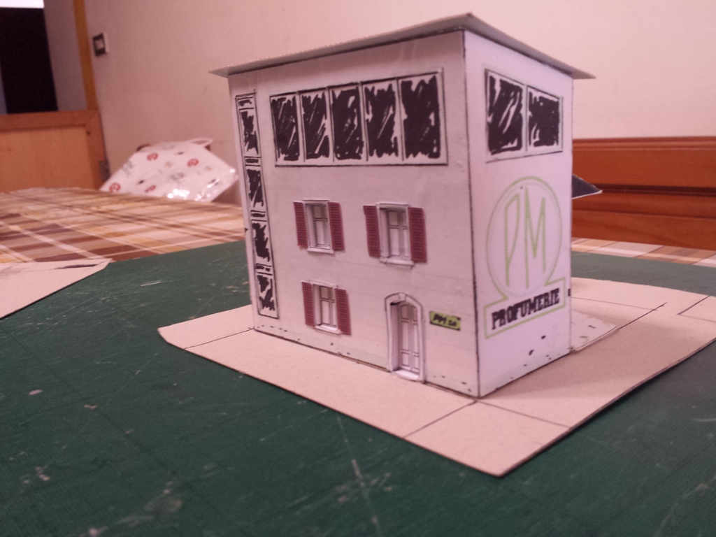

Dalla rivista Ho Rivarossi numero 8 del 1955 Codice fabbricato 108 ecco la Fabbrica PM Profumerie
Manca la tettoia per parcheggiare le macchine e il fondo verde.

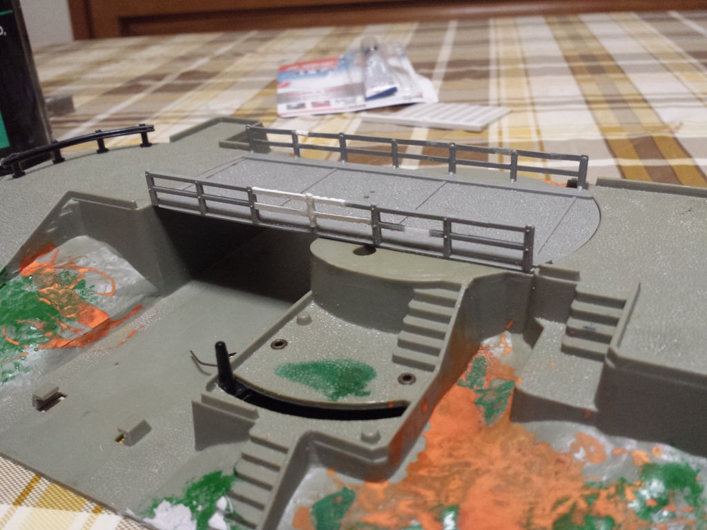

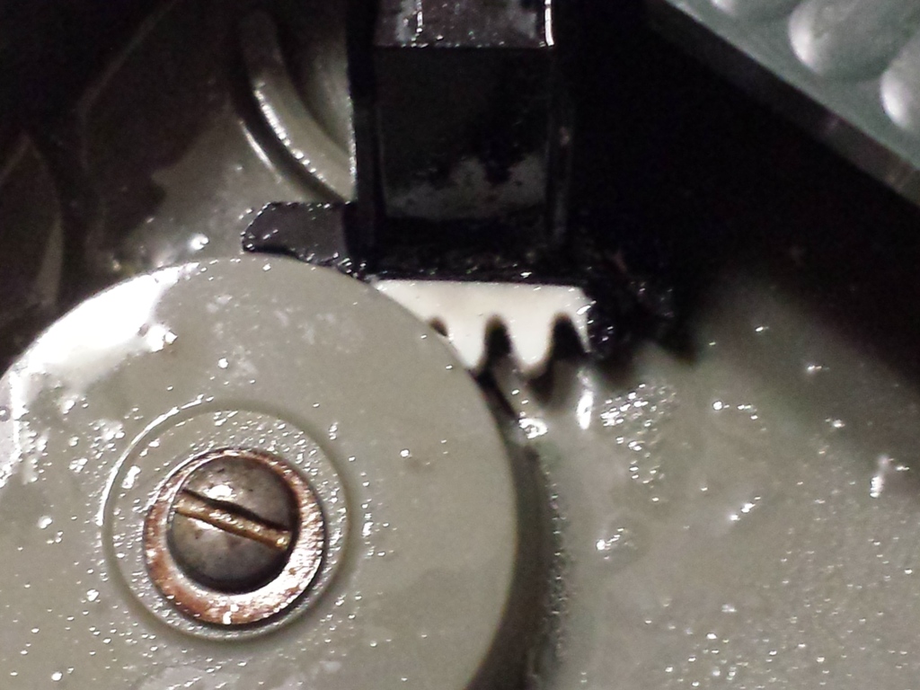

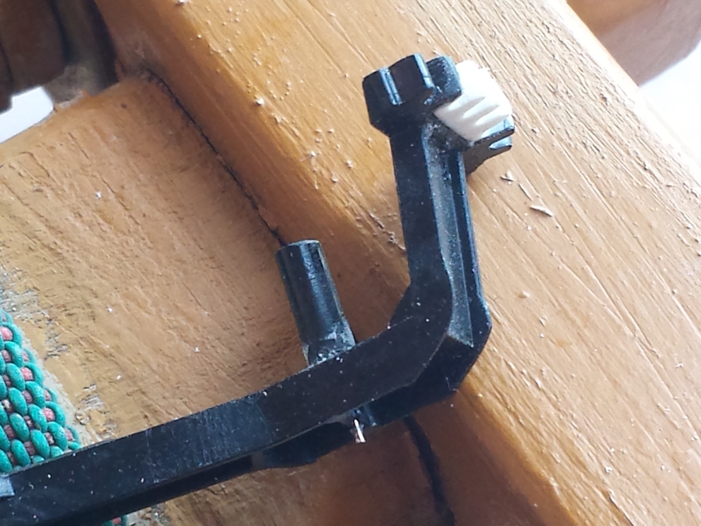

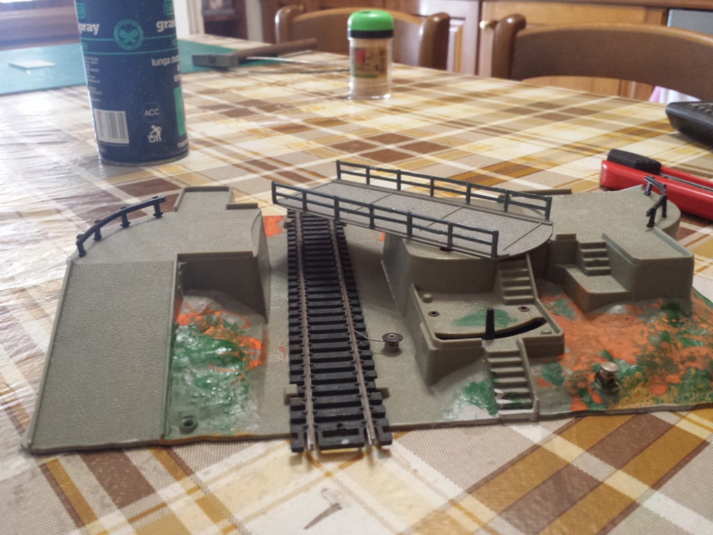

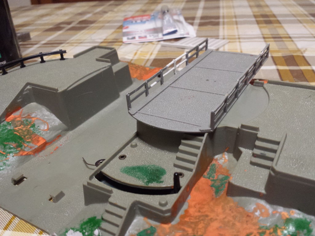

Ciao Giorgio ,riguardo al ponte girevole :
Guarda se così va bene quello che ho scritto

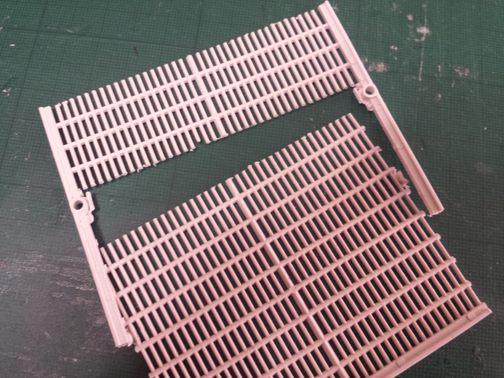

Ti allego anche le foto in giusta serie + la foto delle griglie di aerazione
Ciao e grazie
Gaetano

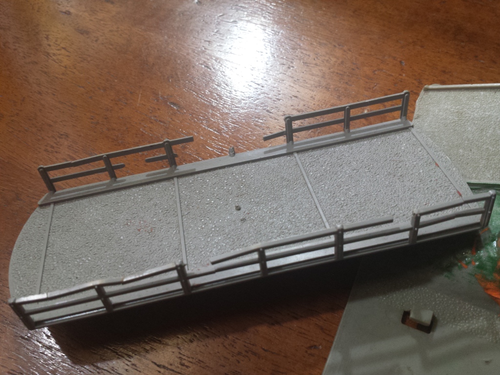

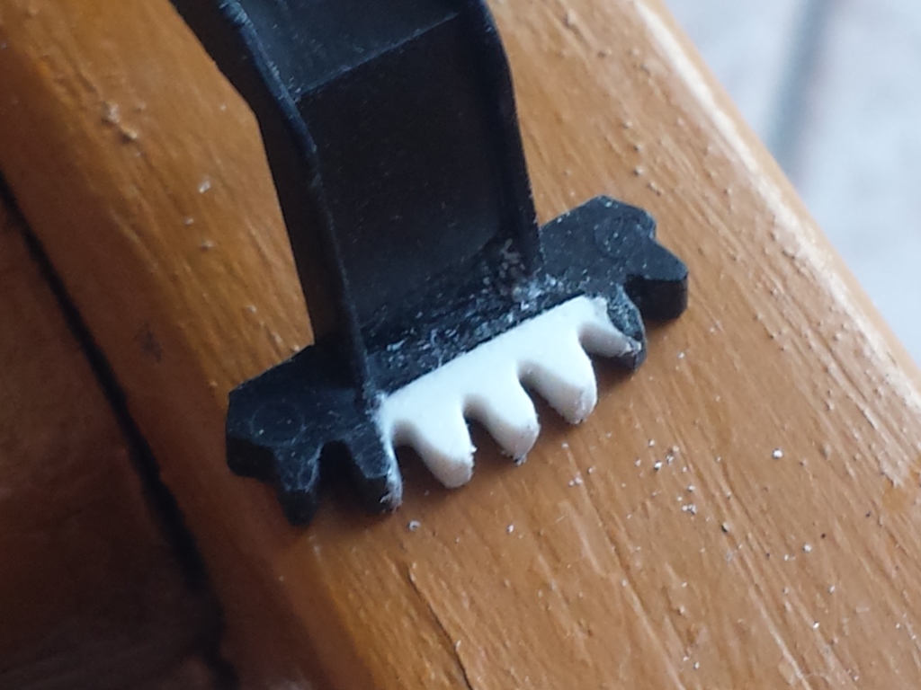

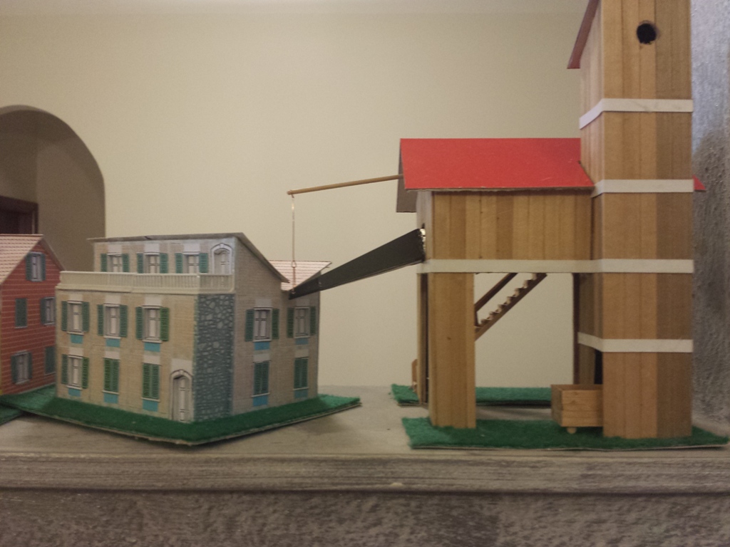

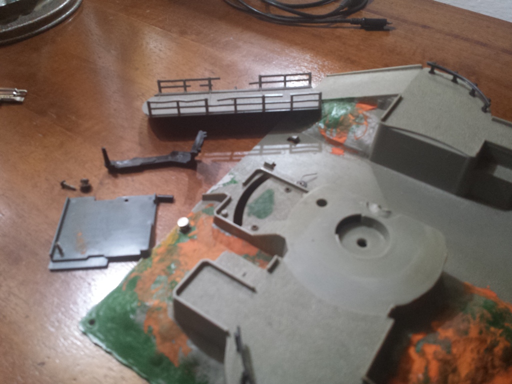

Girando per i vari mercatini dell'antiquariato o navigando in internet si trovano dei "rottami " della Lima a poco prezzo ma naturalmente in condizioni non buone .Essendo materiale di plastica e tale materiale risalente dagli anni 60 in poi si può ben capire di come questi "residuati" siano anche fragili.

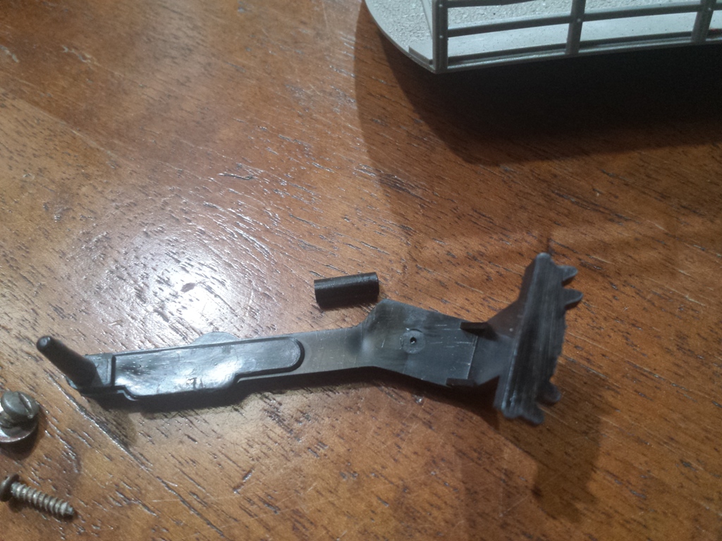

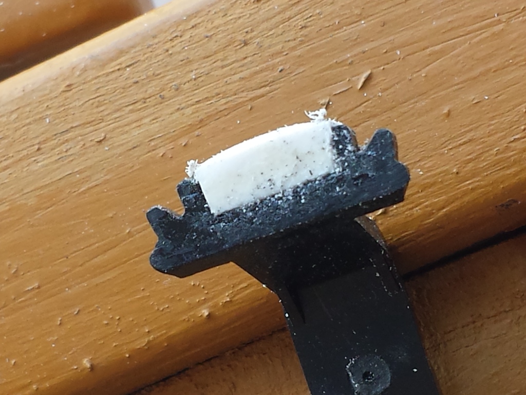

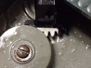

Ultimamente mi è capitato di trovare alla mostra scambio di Gambettola il ponte girevole della Lima articolo 600052. Era conciato proprio male (ringhiere del ponte rotte in più punti,leva di comando che fa ruotare il ponte con tre denti del settore dentato rotti. In più il perno di rotazione della leva rotto anche quello.)
Il ponte girevole si trova in giro in condizioni decenti + o- dai 30,00 € (buone condizioni con ringhiere un poco piegate o lese ma senza scatola originale) ai 50,00 € (tutto intatto e con scatola originale)
Ho deciso di prenderlo ugualmenteper cercare di rigenerarlo
Per rifare i denti del settore con la leva ho dovuto "affondare" ulteriormente nella zona della rottura per creare una specie di basamento per i tre nuovi denti (fate conto che il basamento sia la falsa gengiva di una protesi dentale con tre denti).Perciò sono andato più in basso dei denti di 2-3 millimetri. Si sono formati così anche due lati verticali di spalleggiamento.
Ho così creato lo spazio per poter posizionare un rettangolo di plastica bianca. Il rettangolo è entrato nella sede creata leggermente forzato ed incollato con l'attack .In tale maniera il rettangolo è spalleggiato dalla struttura dove sono rimasti gli altri denti neri che si sono salvati. Ho raggiato con la lima la parte estrema di plastica per riprendere la curvatura estrema del settore dentato. Il settore integro ha sette denti .Quelli rotti sono i tre centrali. Con il calibro ventesimale ho misurato la distanza fra i due denti neri salvi ed ho riportato tale corda nel tratto esterno bianco dove "rinasceranno" i tre nuovi dentini. Con il seghetto ho intagliato 4 tacche profonde quanto il diametro di fondo dell'ingranaggio facendo riferimento ai denti neri .Con una lima ad ago a "v" o cominciato ad allargarmi piano, piano per creare l'evolvente del dente .Man mano, che mi allargavo nelle quattro incisioni , provavo, il settore dentato della leva con il settore del ponte fortunatamente integro per vedere se l' ingranamento procedeva bene.
Alla fine, quando mi sembrava di essere verso la fine del lavoro ho aggiustato il perno di rotazione della leva .l'ho incollato e in più al centro ho irrobustito il tutto con uno spillo (al centro il perno aveva un foro di mancanza di plastica ,l'ho usato per forare centralmente il perno e forare il corpo della leva). Ho quindi proceduto a rimontare il tutto per vedere se ingranamento era forzato o girava bene. Era ancora forzato .Ho limato ancora sugli evolventi e dopo altri due tentativi il ponte girava bene. Ho ingrassato il tutto .

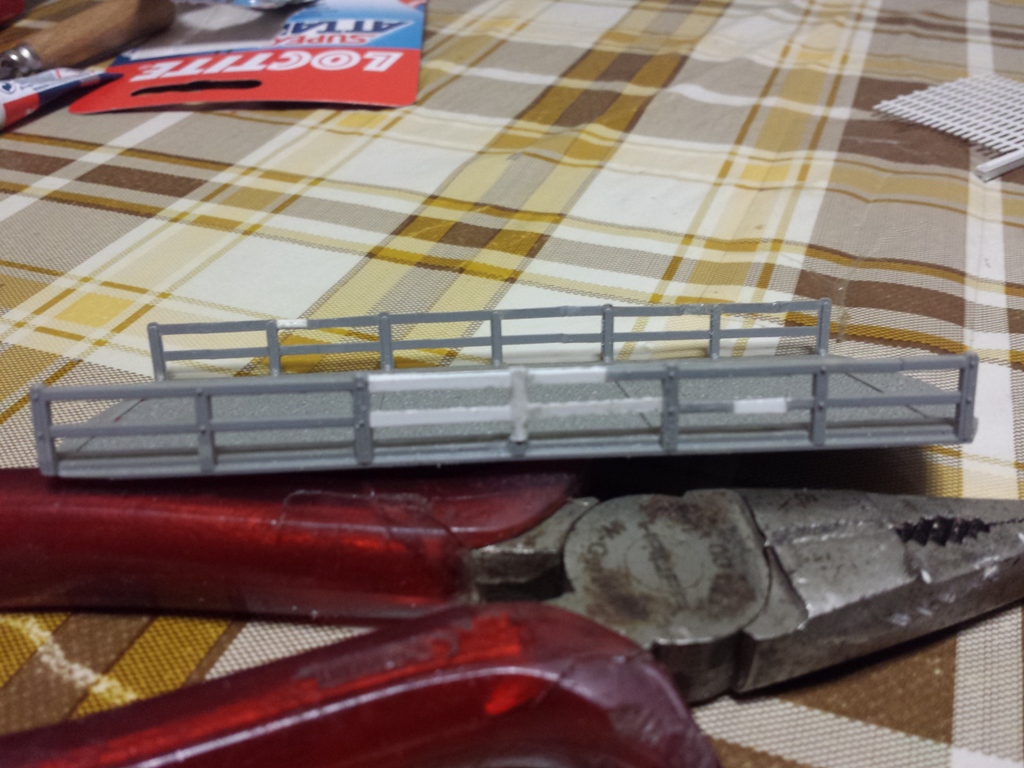

La ringhiera del ponte aveva più punti rotti e pezzi mancanti . Rovistando in casa ho trovato delle vecchie griglie di aerazione in plastica che mi aveva portato mio cognato. Sono ottime per fare scalette, staccionate. Ho quindi tagliato dei pezzeti di griglia che hanno le stesse dimensioni dei corrimano del ponte e le ho incollate.
Una mano di grigio e il ponte è finito.
La parte elettrica (il contatto apri-chiudi che si aziona sempre con la leva per far partire o fermare il treno) era apposto.
Diciamo che se uno ha un pezzetto di plastica,la colla ciano ,dei colori da modellismo e qualche cianfrusaglia di plastica il costo è diciamo zero per la riparazione
Ciao a tutti quanti

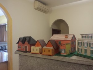

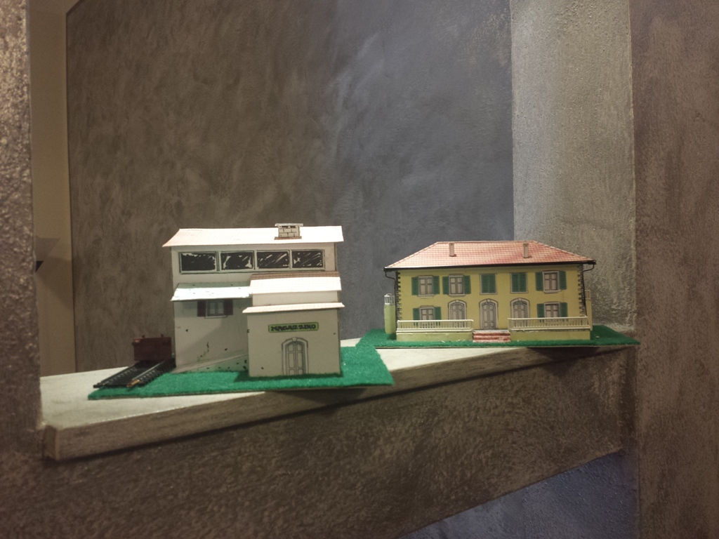

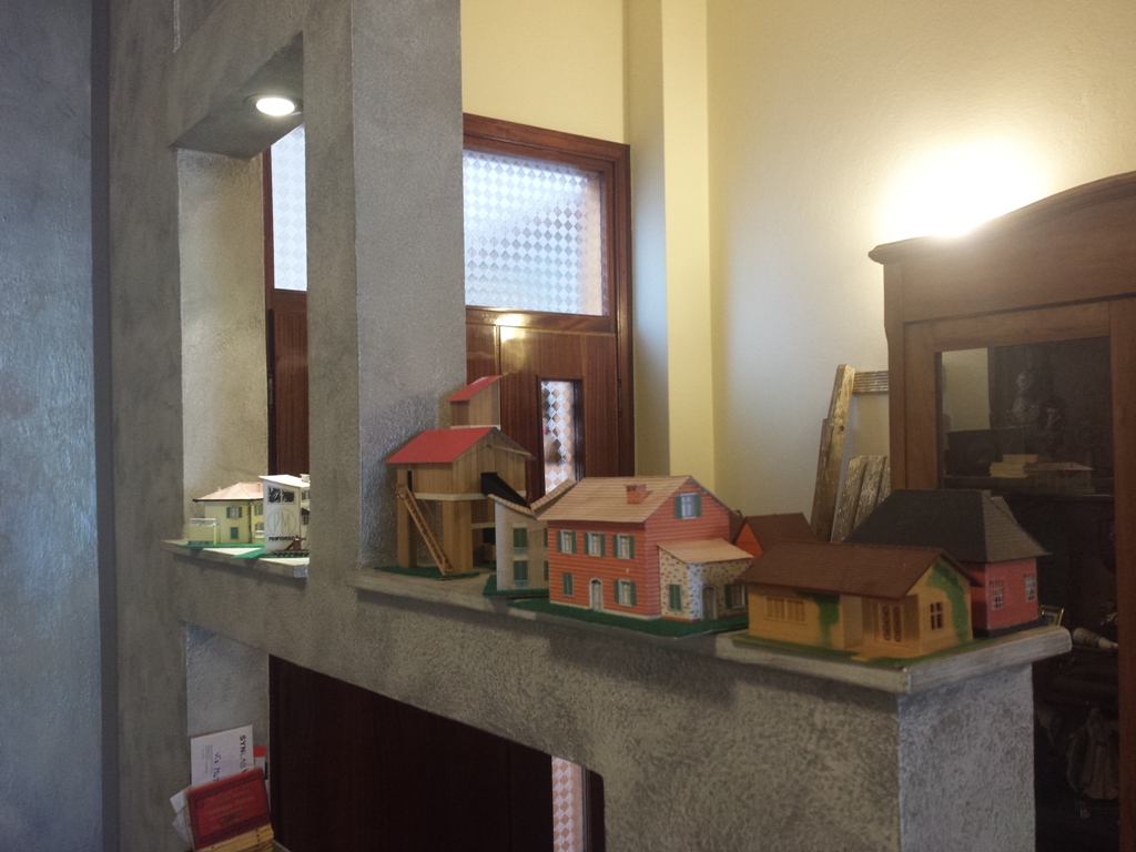

Quello che vedete è la rassegna estiva degli edifici che ho fatto. (misto Lima -Rivarossi naturalmente)
Mia moglie mi ha intimato di sloggiare con i miei attacca polvere
Obbedisco...
Tanto ricomincio [fischse7.gif]
Gaetano
