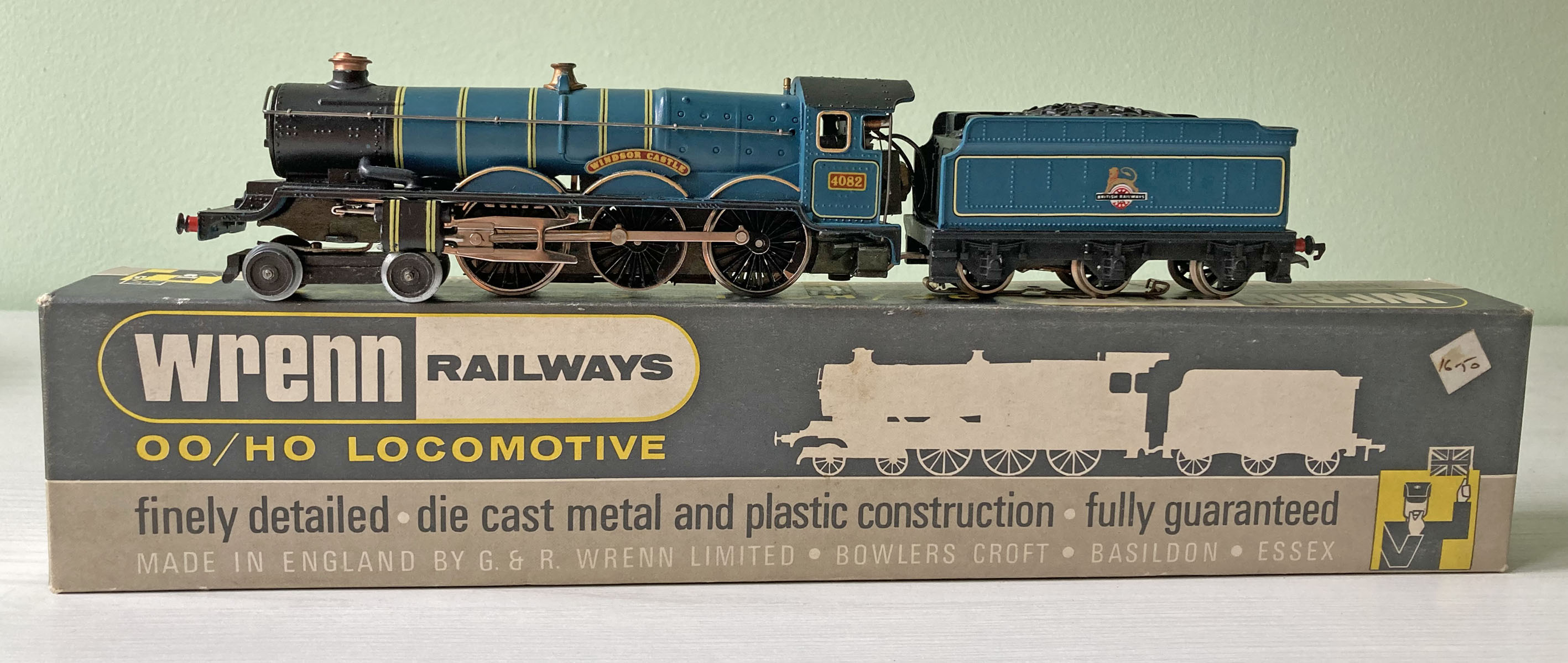

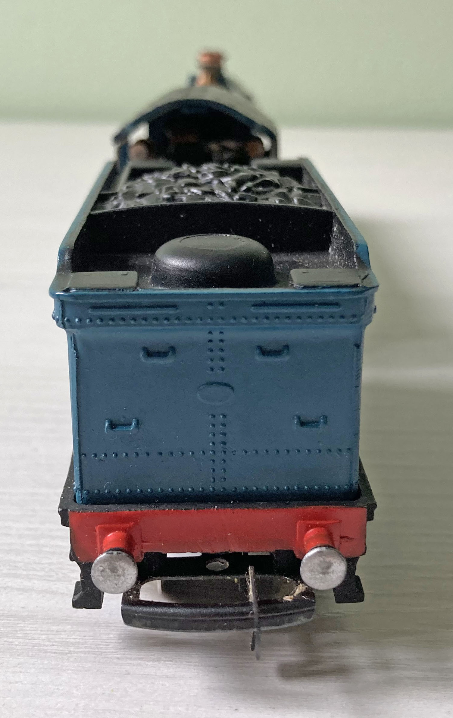

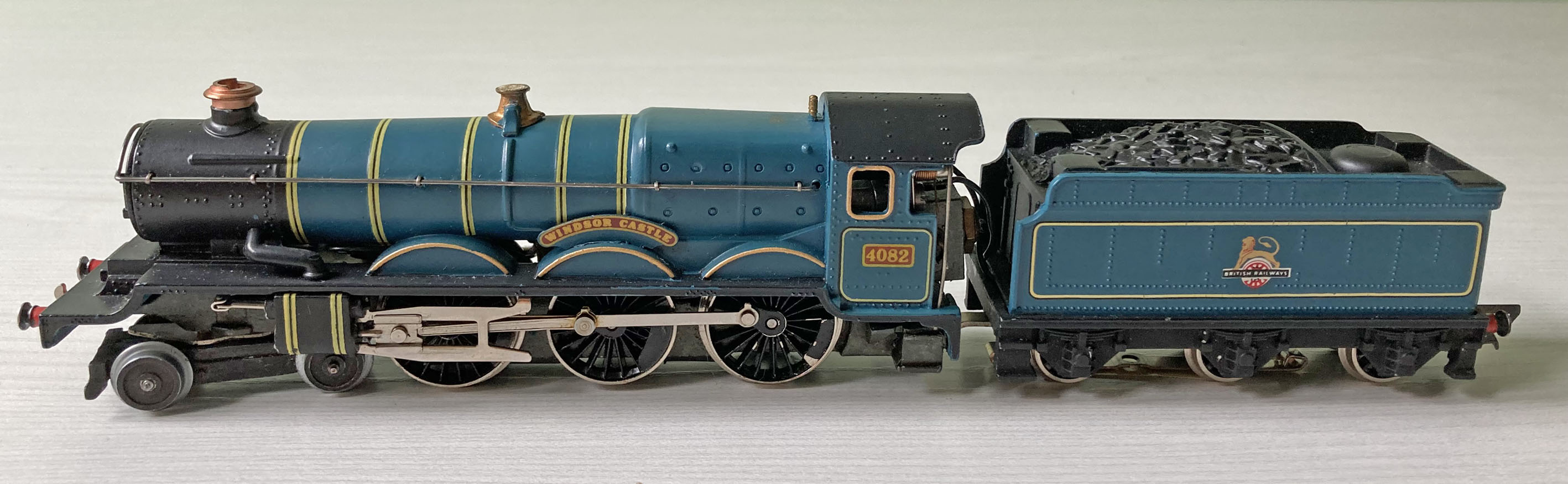

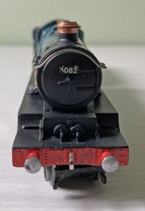

Questo che vediamo nelle foto seguenti invece è il mio primo modello di locomotiva a vapore di tipo inglese nella scala 00/H0.
locomotiva inglese classe Castle - Wrenn 00
Si tratta di un modello prodotto interamente in metallo presso fuso dalla casa inglese Wrenn
con motore a corrente alternata e sistema a tre rotaie.
A detta del venditore lo scartamento è compatibile con i binari in metallo della Marklin, circostanza questa che al momento non ho verificato.
L’altezza dal piano del ferro dei respingenti e la distanza tra di loro invece testimonia chiaramente
che la scala è sensibilmente maggiore della tradizionale H0.

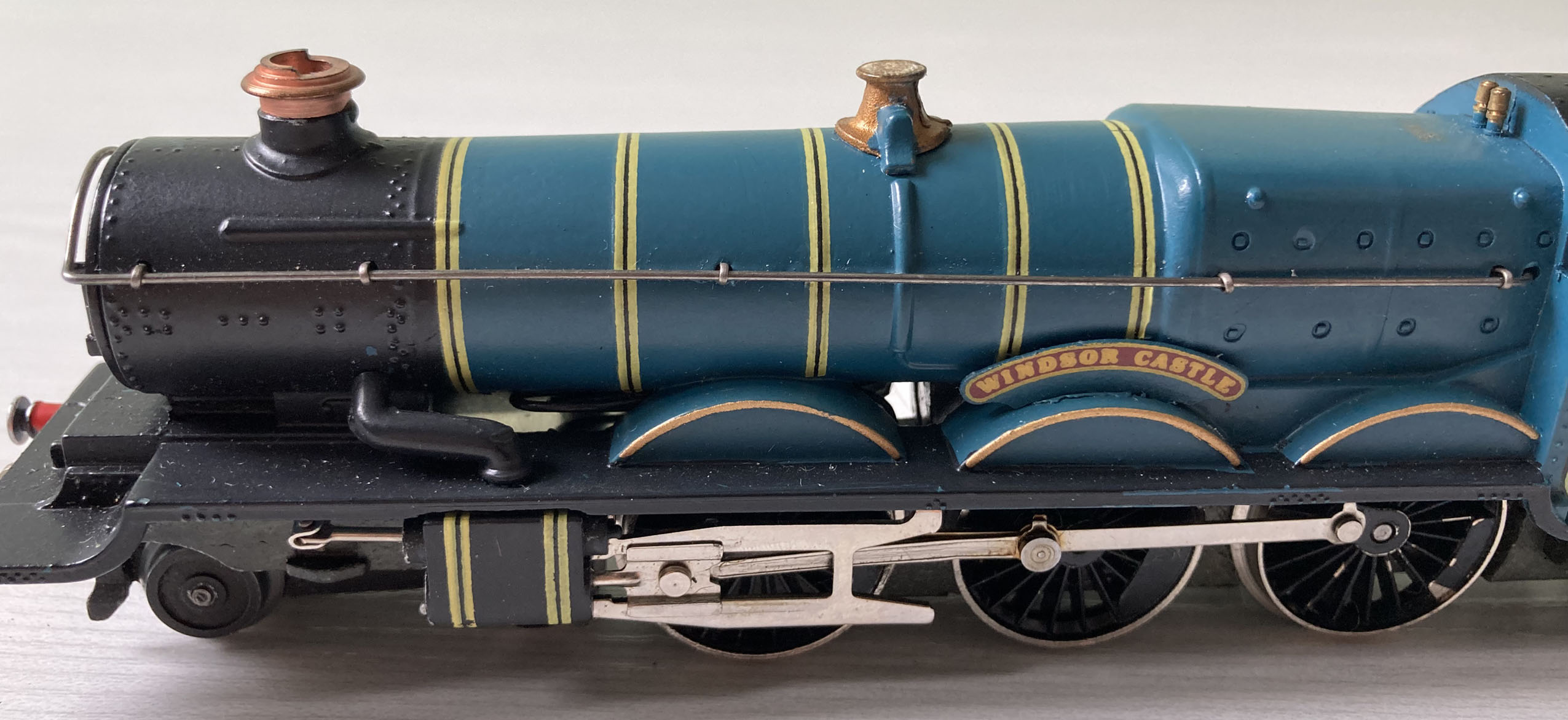

Questo modello riproduce la locomotiva intitolata al castello di Windsor ed è molto tipica con una architettura tipicamente inglese.
In particolare, la geometria e l’aspetto della Caldaia che presenta un tratto di forma troncoconica e un focolare di sezione rettangolare,
una tipologia solitamente originale sviluppata e costruita solo in Inghilterra.

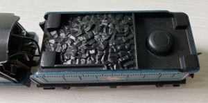

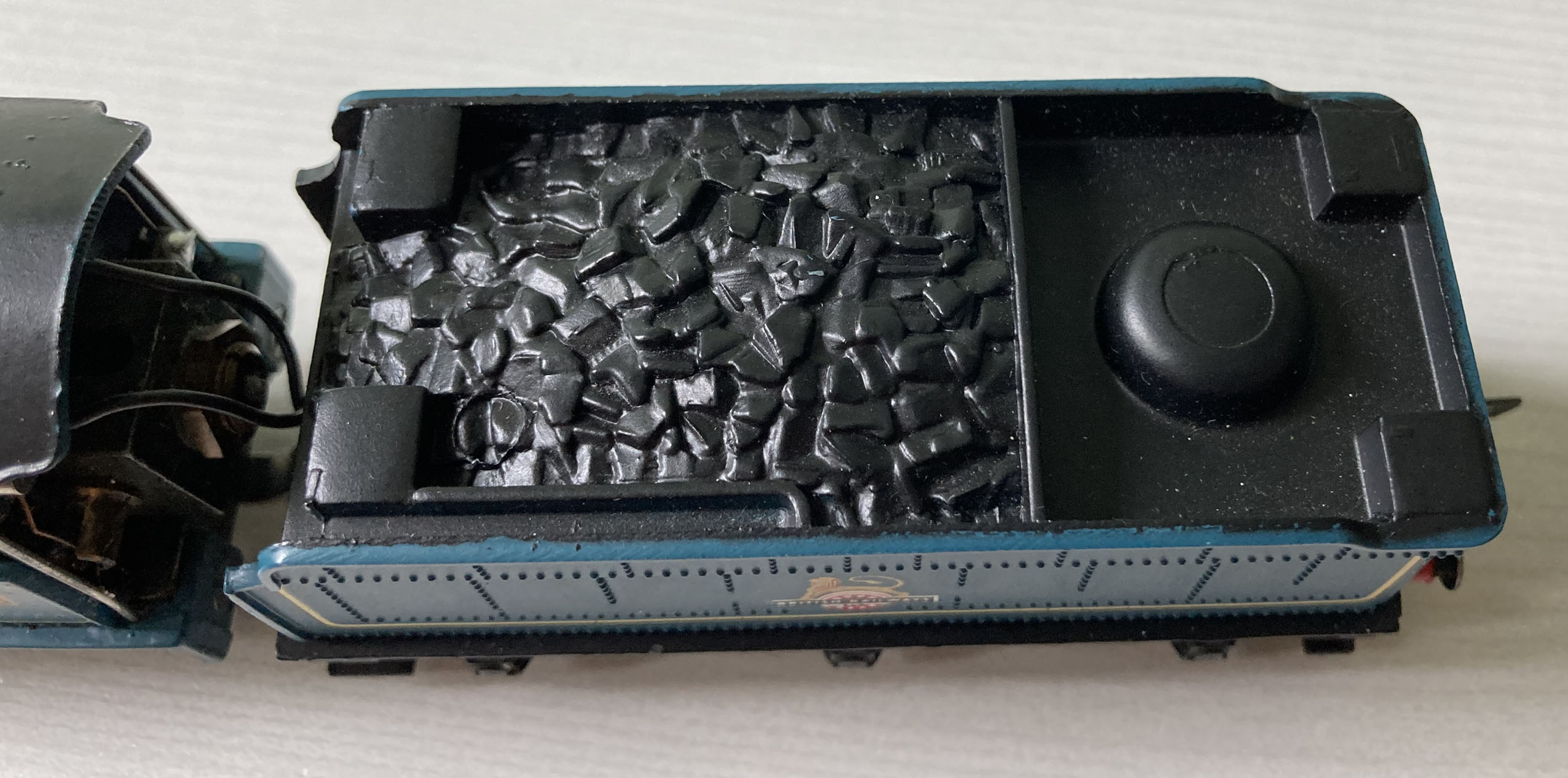

L’epoca di fabbricazione di questo modello dovrebbe essere attorno ai primi anni 70 ma della storia di questa casa e della sua produzione
non conosco quasi nulla quindi se gli amici più esperti possono aggiungere notizie in tal senso, gliene sarò certamente grato.
Un aspetto estetico caratteristico delle macchine inglesi a differenza delle tedesche e delle italiane
esempio è di essere in genere molto colorate talvolta anche a tinte vivaci,
forse per dimenticare per un attimo il grigiore della Londra dei primi del secolo scorso…
Sta di fatto che nella vetrina delle mie locomotive in studio un po’ di colore trovo ci stia bene!

Messaggioda Talgo49 » 23 apr 2025, 23:13
Una breve e approssimativa storia.
La ditta Wrenn nacque nel 1950 con la produzione di binari e scambi in scala 00 a 2 e 3 rotaie. Il mercato fermodellistico britannico negli anni '60 subì una forte crisi con un turbinio di cessioni e acquisti . Nel 1964 il colosso Meccano Ltd, padrone della Hornby Dublo, fallì e cedette Hornby alla concorrente Lines Bros, operativa con il marchio Triang. Nel 1965 Lines Bros. acquisì il controllo di Wrenn che nel 1966 comperò gli stampi e le attrezzature di Hornby nonchè il grande magazzino di modelli invenduti. I modelli vennero venduti con il marchio WRENN. Quindi i modelli Wrenn sono in origine Hornby.
Si noti che Wrenn acquistò solo stampi e attrezzature di Hornby ma non acquistò mai il marchio Hornby.
Nel 1970-1972 il marchio cambiò in Tri-ang WRENN.
Nel 1971 la Lines Bros. fallisce e Wrenn compera la propria proprietà; i modelli furono venduti con il marchio WRENN Railways, con il primo catalogo nel 1973.
Nel 1992 Wrenn chiude definitivamente
Coccobill 62 ha scritto:Questo modello riproduce la locomotiva intitolata al castello di Windsor ed è molto tipica con una architettura tipicamente inglese.
La sagoma limite delle ferrovie britanniche è più piccola di quella delle ferrovie europee continentali mentre lo scartamento è lo stesso, da ciò deriva l'aspetto " in bilico sulle ruote" dei rotabili britannici.
La caldaia è del tipo "Belpaire" , dal nome del progettista belga Alfred Belpaire. La configurazione squadrata della caldaia consente una maggiore produzione di vapore senza superare la ristretta sagoma limite. Negli USA le caldaie tipo Belpaire furono adottate da Pennsylvania RR e Great Northern.
Sono perplesso dal fatto che la locomotiva sia in corrente alternata, hai foto del lato inferiore?

Messaggioda Coccobill 62 » 28 apr 2025, 7:57
Ciao Talgo , molte grazie per la sintetica storia della ditta e per le interessanti informazioni sul tipo di Caldaia dell’inventore Berga. Entrambi gli argomenti li ho trovati di grande interesse, ho verificato la tua perplessità sul discorso motore in corrente alternata e confermo che non si tratta di motore in corrente alternata. Evidentemente il commerciante che me l’ha proposta si è sbagliato! Ho verificato che le ruote siano compatibili con il sistema a tre rotaie tedesco e geometricamente sono perfettamente compatibili. Non avevo sottomano un alimentatore in corrente continua ma a questo punto credo sia sicuro che si tratti di motore al corrente continua. Dalle ricerche fatte in rete mi è sembrato di capire che questa ditta ha proposto i suoi modelli sia con il sistema a tre rotaie. C che con il sistema a due rotaie.
