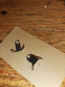

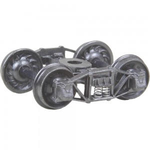

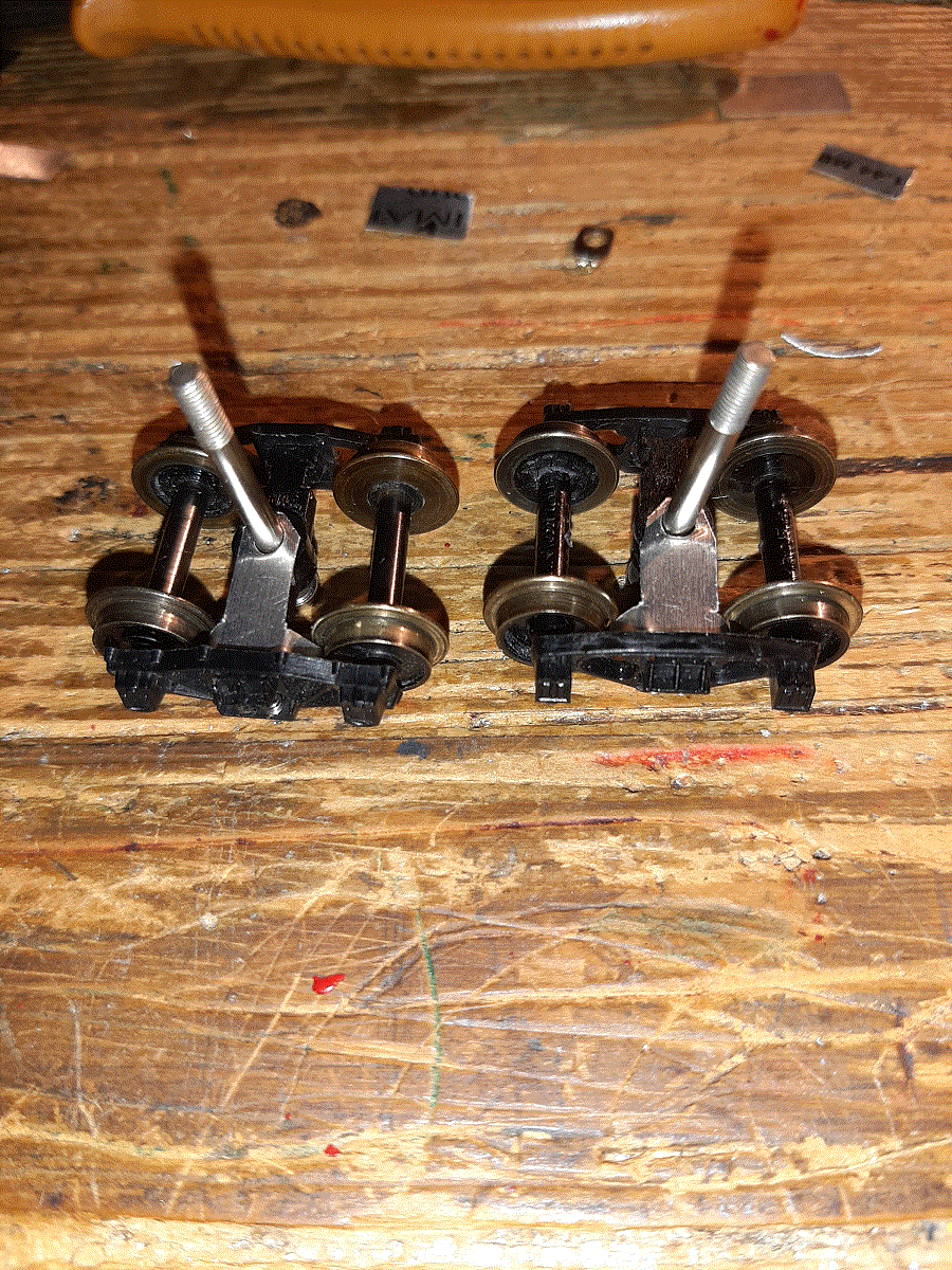

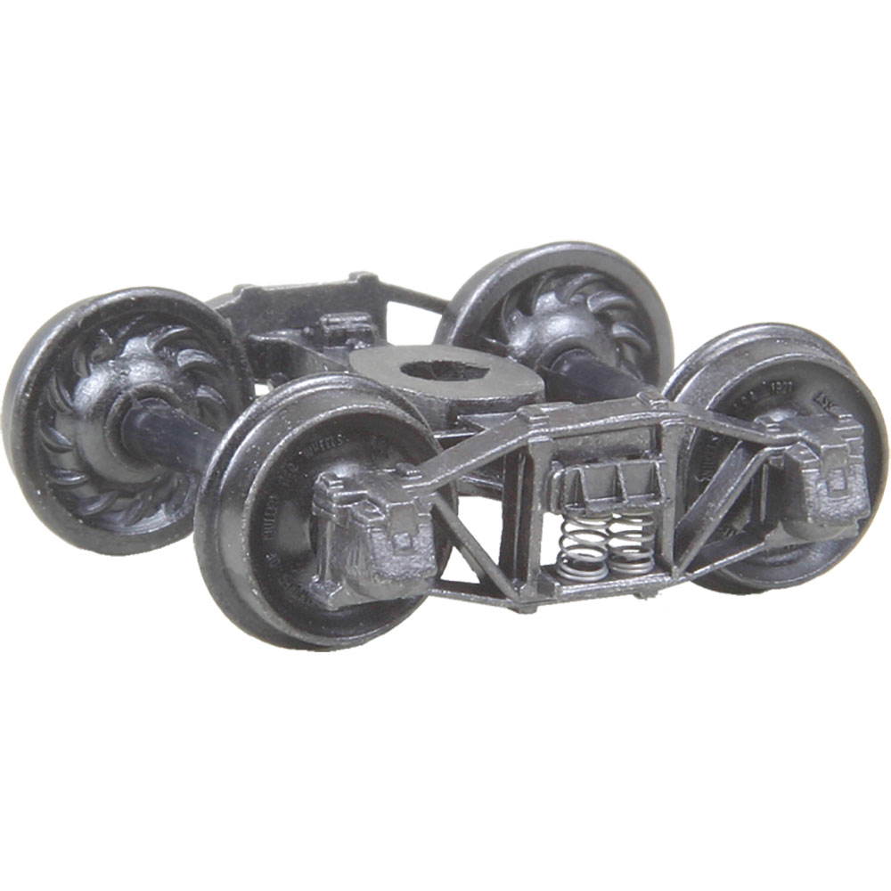

Ciao a tutti, non essendo molto soddisfatto dell'alimentazione dal tender, sia esteticamente che da un punto di vista funzionale, la corda di chitarra creava interferenza con il movimento laterale del carrello, ho ideato questa soluzione, perfettamente funzionante. La base di partenza è l'alluminio dei floppy disk, se avete presente. Sagomandoli oppurtunamente ho ottenuto ciò che vedete in foto, peraltro ora posso cambiare i carrelli con altri in plastica, se non trovassi il ricambio ad un prezzo adeguato, senza difficoltà. Visto che sul tender ho attualmente un Archbar e un Bettendorf e non avendo carri "sacrificabili" per donare i carrelli, in quanto successivi con le finte molle, tranne la 0-8-0, che è fuori discussione, credo che prenderò un carro USA a buon mercato con gli Archbar, in attesa di trovare un ricambio adeguato. Ho visto anche che la Kadee fa questi carrelli in metallo, sono anche belli, con le molle, costano pure "poco", ma mi lascia perplesso il bordino minuscolo, propenso al deragliamento, bisogna poi vedere se e come si adattano, allego foto anche di questo, buona giornata a tutti. Andrea

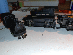

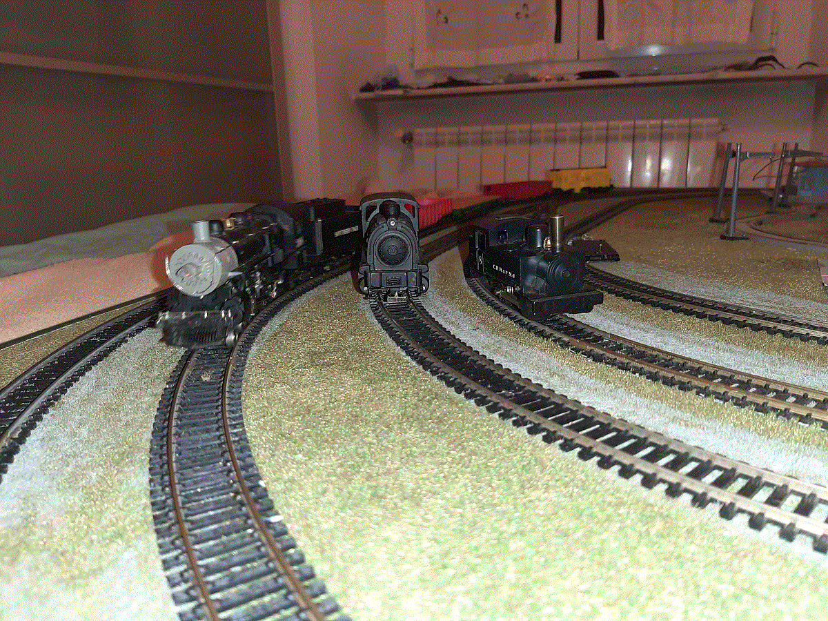

Ciao Berto, in attesa di rimpinguare il parco carri merci USA RR, ecco un piccolo convoglio Lima/Mehano, a fare compagnia alla SP due vecchie glorie. La CRR devo sistemarla, probabilmente ha qualche sferetta in meno del dovuto, l'asse è un po' ballerino, tanto devo invertirle il magnete, in ogni caso devo aprire il motore. Comunque, insieme alla Calimero, detiene il primato del tempo sul giro (quasi quasi scrivo a Binotto, magari gli serve da ispirazione) :D Andrea

Messaggioda berto75 » 24 nov 2020, 19:57
Bellissima l'inquadratura da parata applause1 di tre vecchie glorie AMERICANE RR (13) (13) !!
Per i carri americani RR pian piano li rimedierai nel tempo vedrai che troverai entusiasmante andare alla ricerca delle colorate e vivacissime tipologie e livree dei carri Nordamericani rivarossi che tra l'altro sono reperibili senza particolari difficoltà sul mercato (tranne naturalmente per alcune rarissime tipologie esempio il derrick celeste con gru gialla, il box car timken giallo, ecc.).
Certo che è una bellissima soddisfazione aver rimesso in moto la L SP [09.gif] !in bocca al lupo per tutto -4- BERTO75!

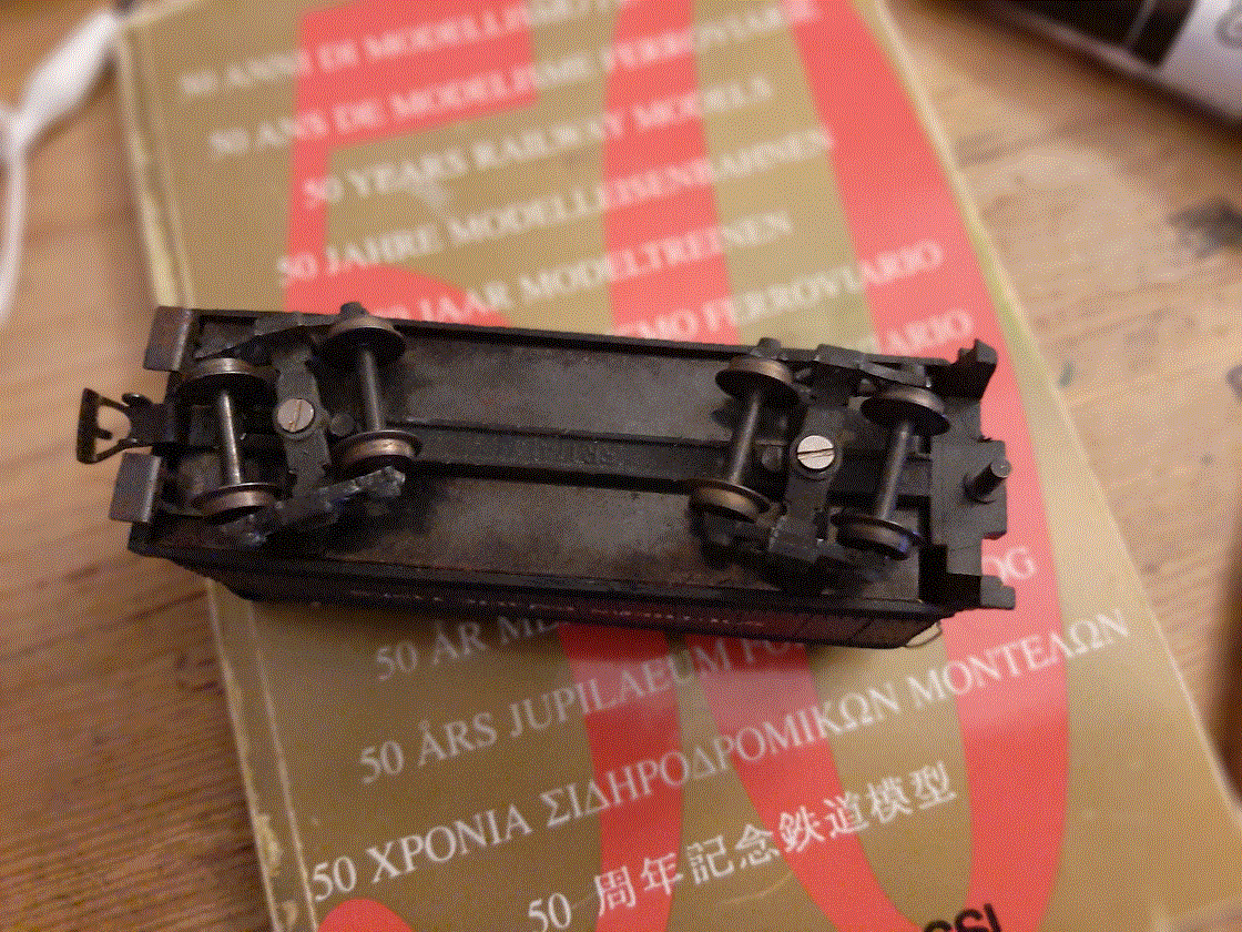

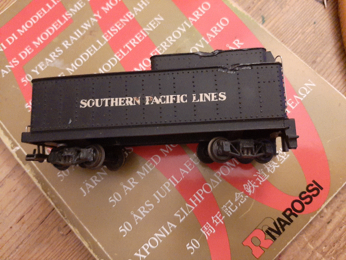

Ciao a tutti, ho preso sulla baia un tender per la SP, carrelli originali in zama, peraltro i predellini sono perfetti per la B&O, mancavano quelli anteriori, il tutto ad un prezzo decisamente più basso rispetto ai ricambi di rivarestore, vista anche la presenza degli assi metallici. La carrozzeria è un po' rovinata, ma tutto il resto sembra perfetto, che è ciò che cercavo. Appena arriva monto i carrelli e aggiorno con foto, buona serata a tutti. Andrea
Re: L SP/R!
Messaggioda andrea_fs » 21 dic 2020, 10:14
Ciao a tutti, il tender è nel frattempo arrivato. Non appena finito di lavorare al 424 monto i carrelli in zama e recupero i predellini per la B&O, mancavano quelli anteriori. Come si vede la carrozzeria ha dei segni, forse un saldatore, il resto è in ottime condizioni. Buona giornata a tutti, Andrea.
Re: L SP/R!
Messaggioda andrea_fs » 28 dic 2020, 15:30
Ciao a tutti, visti i vari lockdown, zone rosse e quant'altro, ho finito i lavoretti pendenti. Ecco la SP/R con i suoi carrelli originali in zama. Se trovassi la scatola, anche "repro", sarebbe perfetto, allego foto, al momento ho utlizzato una scatola di una carrozza bandiera. In primo piano la B&O che ha beneficiato dei predellini del tender acquistato per i carrelli, buona giornata a tutti. Andrea
