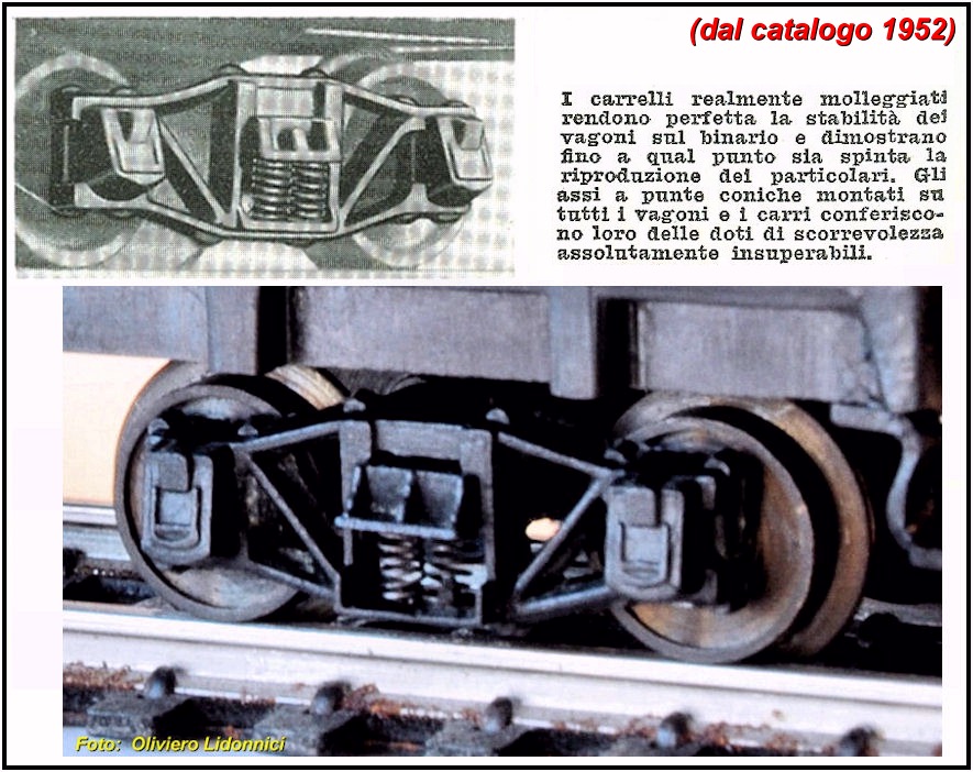

Il carrello Archbar Rivarossi, in lega di zinco e con micromolle funzionanti. Verrà in seguito commercializzato in America tra le parti di ricambio/accessori (il modellista americano era uso a comprare parti staccate per realizzare modelli auto-costruiti)
Ma attualmente non può (o forse ancora non vuole?) realizzare "veri" modelli di carri americani e quindi si accontenta di applicare i soli carrelli a carri italiani già in produzione. Però aggiuge al catalogo anche due splendidi carri cisterna (comunque dotati di respingenti)

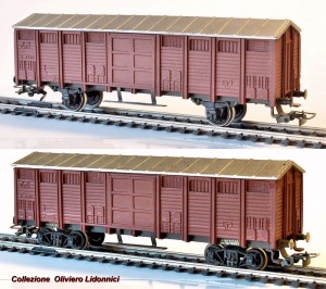

Nella foto successiva si confronta un vecchio carro a due assi con il nuovo che utilizza stessa cassa e stesso telaio ma con i nuovi carrelli.
Sopra il carro originale, sotto quello modificato con i nuovi carrelli.

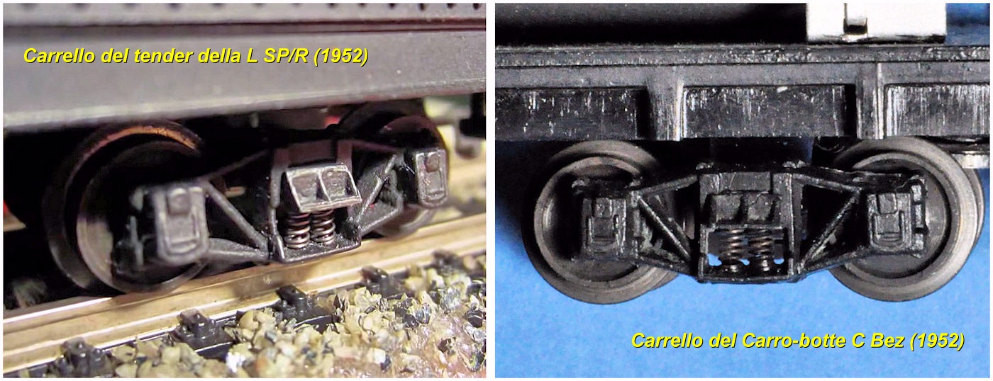

Osserviamo meglio il capolavoro RR del 1952: è davvero uno splendido modello che ormai non ha niente da invidiare ai modelli americani coevi!
Se guardiamo con attenzione il tender.....
Lo stesso carrello Archbar realizzato per il tender della L SP/R viene montato nei nuovi carri "americanizzati"
Quindi il carrello è stato progettato per la locomotiva e contestualmente è stato sfruttato per realizzare (in tempi ridotti e con investimenti contenuti) dei carri che avessero una parvenza americana (almeno per il mercato nostrano) in attesa di poter realizzare veri carri americani. Ma almeno i carrelli erano pronti :mrgreen:
