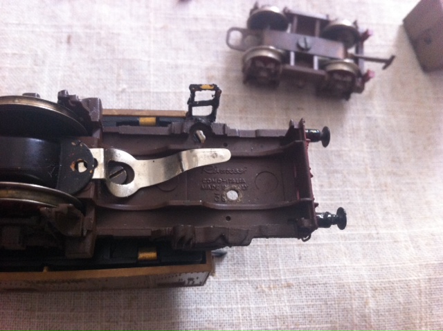

Buongiorno a tutti. Premetto che non sono un ferromodellista ma oggi ho smontato i carrellini anteriori per chiarire meglio. Non sono riuscito a capire il numero impresso del codice telaio (si vede solo un numero 38) causa il foro che è stato praticato per adattare una vite autofilettante per serrare i cassoncini (non originali) Come dimostra la foto, i fori piccolini, lasciati liberi, erano per i cassoncini originali e quindi il locomotore in origine aveva l'lluminazione (vedi anche il foro laterale nella vaschetta telaio in plastica) Inoltre sullo stesso telaio è rimasto il foro grande che era della scaletta originale.
Chiedo conferma a voi.
Mic

mic ha scritto:Buongiorno a tutti........... Non sono riuscito a capire il numero impresso del codice telaio (si vede solo un numero 38) causa il foro che è stato praticato per adattare una vite autofilettante...
Mic
il numero è 3902 ma questi codici non sono particolarmente importanti. Il foro non è stato praticato (il cassonetto originale è avvitato proprio lì, con una piccola vite autofilettante) ma è stato allargato (e si vede).
PS: il pianale in plastica 3902 è comune al E428 I serie e al E428 II serie: la differenza dei codici dei ricambi è dovuta al fatto che si riferiscono all'intero semitelaio (con ruote e tutto)

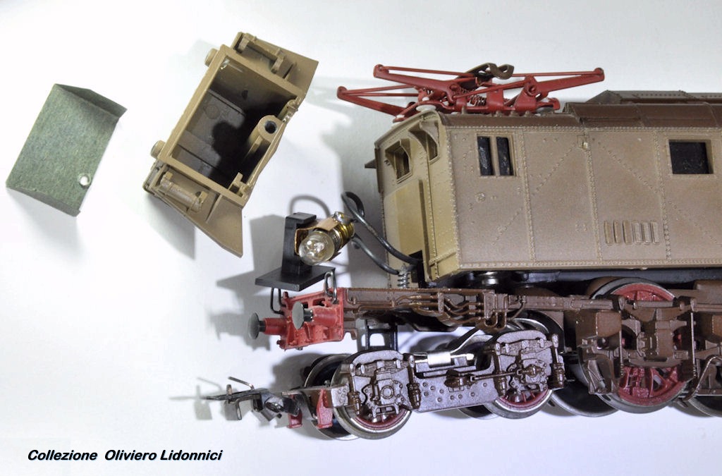

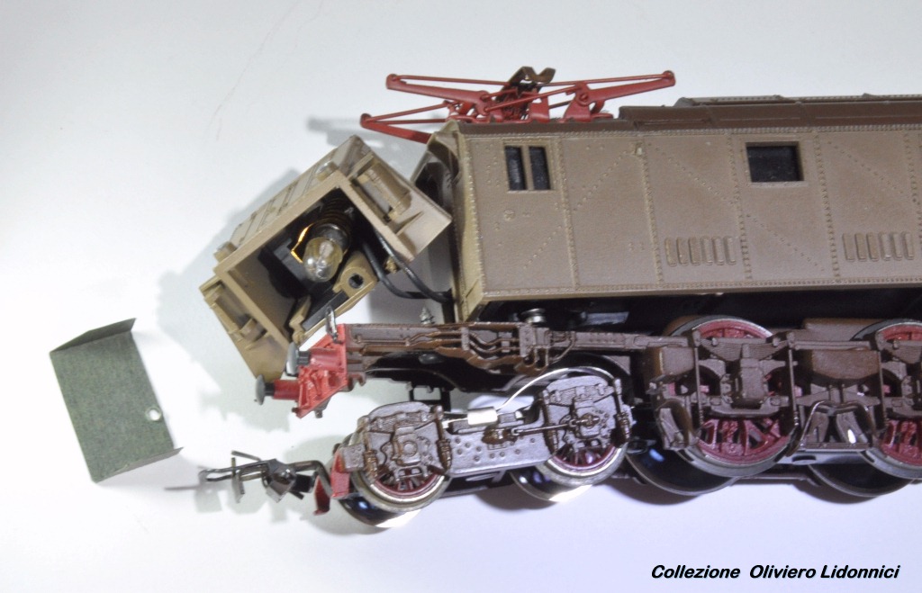

Ti mostro le foto del cassone smontato con la luce interna:
All'interno del cassone è predisposta una "slitta" per incastrare il portalampada. La piccola vite che lo blocca al semitelaio è in posizione asimmetrica.
il portalampade è stato estratto dalla slitta

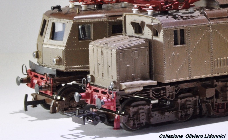

Confronto tra prima e seconda serie: gli stampi dei semicarrelli sono identici, cambiano solo gli accessori (cassone per I serie vs paraneve per II)
Gli stampi dei semitelai del E428 I serie sono identici a quelli della II. I differenti codici presenti sui manuali ricambi sono riferiti ai diversi accessori che li corredano: La scaletta (non presente sul primo 428 II serie) - la lama paraneve (non presente sul 428 II e naturalmente sul 428 I serie) e non dimentichiamoci dei differenti numeri sui panconi). Per ribadire il concetto noto che su tutti i modelli sono presenti le feritoie per l'alloggiamento del paraneve (inutile sul I serie) e il foro asimmetrico per la vite reggi-cassone e i due forellini laterali sempre per il cassone che ovviamente sono inutilizzati per la II serie.
Quindi non abbiamo riferimenti per stabilire se i semitelai del modello dell'amico mic sono originali o no.
Altro discorso per cassoni e zavorre che sono invece certamente non originali e devo anche notare che probabilmente sono rifatti anche i cilindri dei respingenti che sarebbero dovuti essere di forma tronco-conica e dipinti di rosso (x) .
