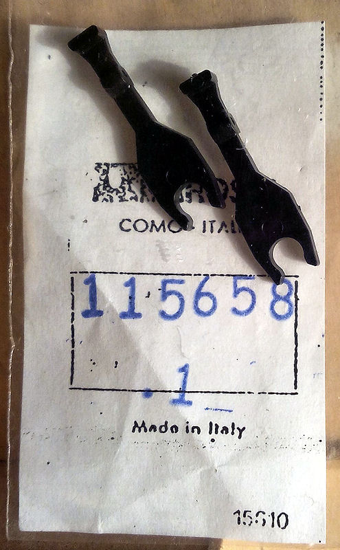

Avremmo dovuto semplicemente controllare meglio, consultando i cataloghi dei pezzi di ricambio per poi riuscire a ricostruire il problema.
Ebbene SI! non solo i codici dei ganci del E424 sono diversi da quelli del D341 ma il 424 nella sua evoluzione ha montato tre diversi ganci e per la 341 sono altri due. Ovvero tra le due macchine contiamo cinque ganci diversi
E424: a-gancio metallico, b-gancio in plastica a vite 109974, c-gancio in plastica ad incastro 115658.
D341:d-gancio in plastica a vite 109944, e-gancio in plastica ad incastro 115659
C'è però da notare che i codici dei ganci dell'ultima generazione E424 e D341 cambiano solo nell'ultima cifra: 115658 e 115659 il che fa pensare che le differenze siano minime....ma ci sono.....e quali sono?
Ganci RR 115658.1
A parte che mi preoccupa un tantino quel ".1" questi ganci vengono utilizzati sul E424 (art.1441-3) e sulle varianti "-3" e "-5" degli art.1442, 1443, 1447, ed inolte sul 11448-1 e sul 1453 ovverossia sulle varianti più recenti dei vari E636, E645, E646 ed E656 e naturalmente E 424.
Ora mi fermo visto che Franz mi ha anticipato :-x
Continua

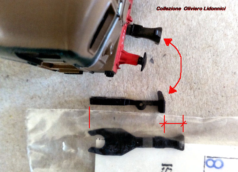

Messaggioda Oliviero Lidonnici » 29 ott 2016, 14:44
Ripesco questo argomento dato che ho finalmente ritrovato il mio D341 ed ho potuto verificare il tipo di gancio che monta.
Dal che ho desunto che quando Rivarestore disse che il gancio del E424 era più "grosso" avrebbe dovuto invece dire: "più LUNGO"
La freccia indica il giusto gancio per il D341
Dal confronto col gancio dei E424, E636, E,645....ecc, il gancio del D341 è più corto
Comunque i due tipi di gancio hanno lo stesso attacco a forcella quindi sono intercambiabili. Unico problema che essendo il gancio un po' piu lungo, agganciando un carro alla loco, saranno più distanziati.
Naturalmente sempre ammesso che il carrello della tua loco blu sia uguale a quello delle loco verdi ... (x)
Cordiali saluti da oliviero
