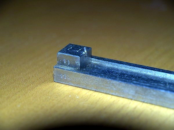

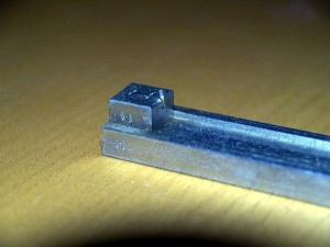

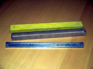

Veramente il calibro per controllare l'altezza dei ganci RR era un po' diverso da quello Maerklin. In queste due foto "rubate" al sito (http://www.rivarossi-memory.it/Varie/Vernici_Attrezzi/Vernici_Attrezzi_Colla_RR.htm) si vede bene il "Piano controllo altezza ganci":
In ogni caso, anche qualche millimetro di differenza avrebbe potuto comportare difficoltà nell'aggancio di rotabili di Case differenti (Lima e Rivarossi, tanto per fare esempi "nostrani"). Nella foto seguente (al solito, scusate la qualità, ma è fatta di fretta), potete osservare a destra una 424 Lima (prima serie, con albero di trasmissione verticale) e a sinistra un bagagliaio V DI fine anni '50 della RR: è veramente difficile agganciare questi due rotabili senza ricorrere a "operazioni manuali" molto poco fermodellistiche.

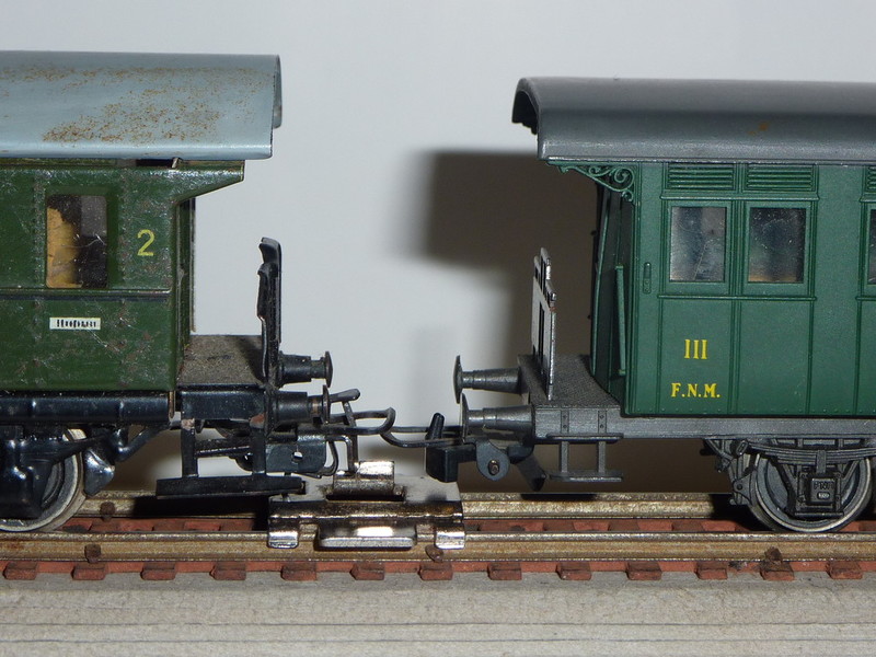

A proposito vedo che il calibro Ma"rklin art.7001 come quello che ho postato in foto è secondo il sito ufficiale Ma"rklin è ancora in commercio al prezzo raccomandato di E.2.59. applause1
Non è molto caro anche se è solo un pezzo singolo in metallo tranciato tascabile.
Purtroppo misura l'altezza della parte inferiore della testa d'aggancio e non il piano superiore dove riposa l'occhiello. Quindi assume che lo spessore verticale della testa d'aggancio sia costante cosa che non è tra varie marche! :roll:

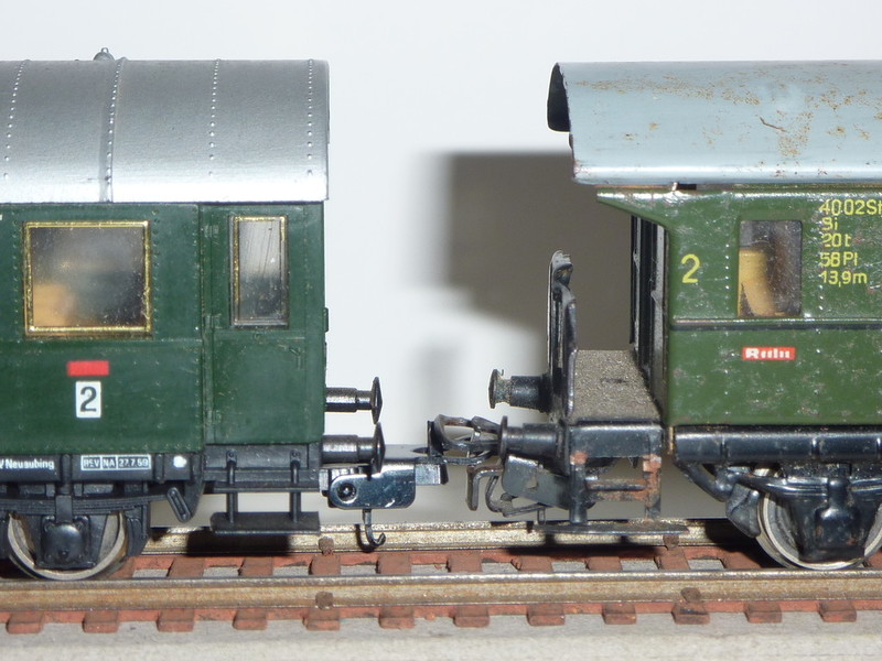

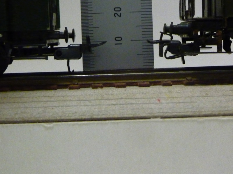

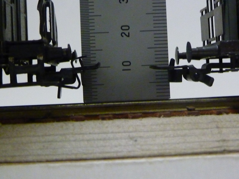

Approfitto per postare altre coppie di vagoni Ma"rklin Rivarossi ed anche Lima per illustrare similarità e differenze.
Coppia Ma"rklin-Rivarossi
DB FNM Differenza anche in scala? 1:87 1:82? Non si è sicuri!
Notare il "famoso" calibro Ma"rklin art. 7001 sul binario
Coppia Lima Marklin
paio di carrozze "Donnerbu"chsen" DB "carrozze tuonanti"
Questo penso dovuto alla cassa tutta metallica a differenza di quelle FNM !
DB FNM Differenza anche in scala? 1:87 1:82? Non si è sicuri date diverse tipologie di carozza!
Le FNM sono disegno fine 800 (late Victorian!) ma le DRG/DB periodo tra le 2 guerre mondiali.
Righello per cercare di misurare altezza agganci
Coppia Lima Marklin
Si vede che la l'aggancio RR è un po' più basso ma di circa solo un mm
Penso che Sig. Rossi decise di abbassarli per evitare interferenza con i respingenti che nei rotabili RR sono più lunghi!?
Però, per risolvere questione e soprattutto sapere senza incertezze di tolleranze/errori pratici saremmo interessati avere foto o dichiarazione della differenza misurata altezza teste d'aggancio come fornite da RR per loco come la Gr.270 FNM (versione art.1129) o la "Bourbonnais", ecc.
Sò che uno malvolentieri smonta tale testa che data da prima dell'era NEM362. Ma penso che si può misurare eppoi non c'è solo un proprietario sul forum.
Sono curioso di sapere la differenza per annotarlo sulla mia copia cartacea della NEM360 per riferimento.

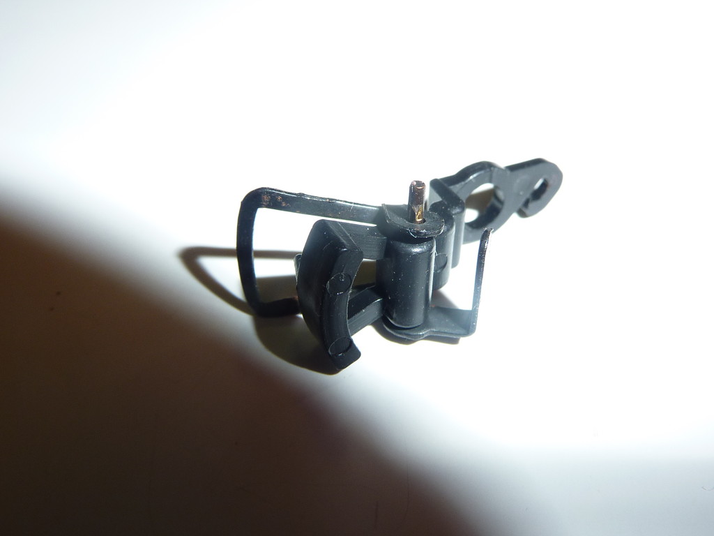

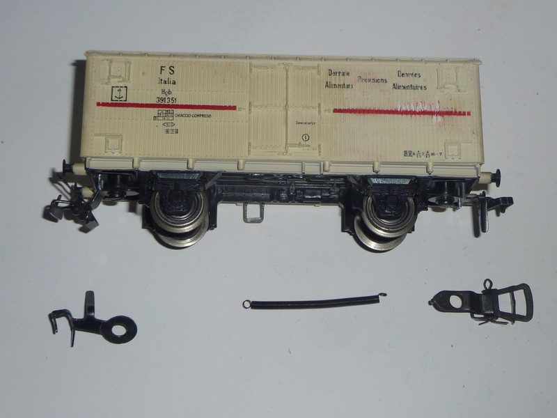

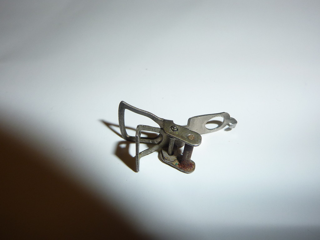

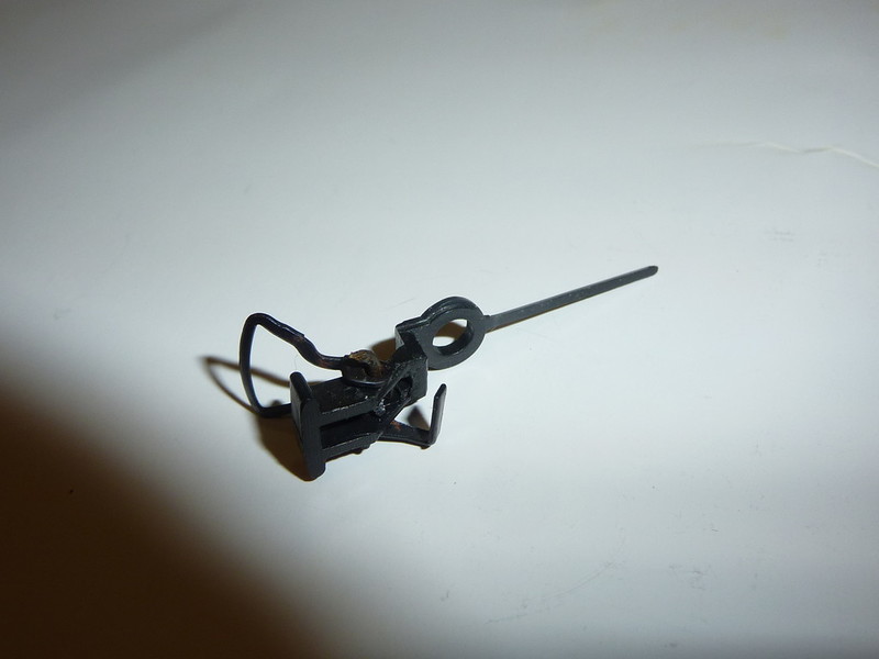

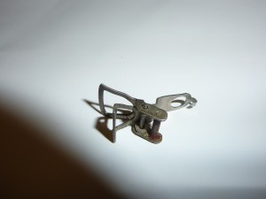

Venendo alla domanda del primo (?!) messaggio di 844 (Giorgio) su tipi di agganci, accludo qualche foto di cosa ho nella scatola bits and pieces:
Il più antico che ho ricuperato da un Le/626.
Notare l'occhiello in metallo non magnetico ed il cilindretto ovviamente ferromagnetico inserito durante montaggio in fabbrica!
Il tipico aggancio primi anni 60 per carri a 2 assi FS come il tipico C/Ltm art.2001, ecc.
Come quello precedente era fissato sotto al vagone con una ranella a gradino art. 101307 e vite autofilettante.
Vi è la versione con il "coprigancio" (stile Ma"rklin come da foto in msg prec.) art. 107601 venduto come ricambio.
Il coprigancio era spesso incluso nelle scatole di montaggio TrenHobby smontato con una coppiglia da divaricare con pinza o cacciavite.
Versione successiva con corpo in plastica per stessi tipi di carri FS
Richiedeva una ranella a gradino più spessa ed era fissato al telaio dapprima con vite autofilettante ma poi tappino a pressione di plastica.
Versione successiva con lunga "coda" elastica che era un tentativo di eliminare la tradizionale molla d'acciaio non realistica tesa tra i il paio di agganci. Però efficacia in centrare agganci dubbia e fragile.
Il foro di fissaggio è lo stesso diametro dei precedenti e lo spessore permettevava l'uso dello stesso tappino a pressione.
Notare che ci sono solo 2 parti perché il perno è formato da 2 pirolini/sporgenze di plastica. Montaggio delicato divaricando e stringendo la parte metallica.
Coincidenza, ma non troppo conoscendo le esperienze di marche concorrenti coeve del Sign. Rossi ai tempi della fondazione della Rivarossi!
Il diametro foro fissaggio agganci RR e PECO Simplex (r) sono identici!
La foto con il carro RR derrate a sagoma GB che ho modificato mostra come era semplice installare il Simplex (r) eliminado la molla di tensione. Notare l'aggiunta di filini da 1mm quasi invisibili per limitare la rotazione del Simplex in forellini trapanati nel telaio. Rimando al mio argomento viewtopic.php?f=53&t=4597 per altri commenti.
Di nuovo i Simplex sono ancora in commercio nella stessa forma da http://www.peco-uk.com/product.asp?strP ... P_ID=17357.
La selezione non è completa come per esempio quello ad incastro con paio di "antennine" elastiche (assai fragili durante montaggio secondo il sottoscritto) già fotografati quivi da Oliviero Liddonici a pagina 1 2° intervento 13 gen. 2015 ore 0:36 , eppoi eventualmente con attacco a coda di rondine NEM362.
Qui mi stò concentrando sulla parte aggancio ma per ogni tipologia mostrata vi erano una notevole varietà di parti posteriori per fissarlo a particolari tipi di rotabili. Basta consultare il catalogo ricambi o anche quello generale dopo il 1965 sotto la sezione con lo sganciatore elettromagnetico per le versioni per presganciamento.
In genere per ogni epoca le dimensioni della testa con uncino (gancio), occhiello e perno erano unificati. Questo data i ganci almeno al decennio. Non è così?
Per anni era l'occhiello in un pezzo unico brunito nero, poi a fine anni 60 apparve un'occhiello allargato suppongo per maggiore gioco durante marcia dei carri su curve stette (?)
Altri volontari per foto di questi altri. Grazie.

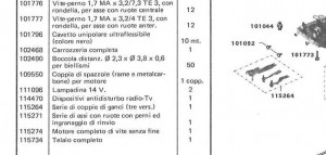

Tornando alla Gr.270 FNM, ecco il foglio ricambi cortesia di Rivarossi-Memory:
http://www.rivarossi-memory.it/Catalogh ... i_1976.htm
che riferisce alla versione più recente dove si vedono agganci RR, Ma"rklin e Fleischmann.
Spogliando virtualmente loro stesso catalogo ricambi vedo che RR forniva la stessa terna d'agganci tipicamente alle loco tedesche come la E18 / 118.
Di nuovo curioso da proprietario di detta terna di sapere qual'è la differenza in altezza!
Grazie di nuovo!
Re: Parliamo un po' dei ganci Rivarossi...
Messaggioda Dario Romani » 20 gen 2015, 10:53
Riporto l'immagine del foglio del modello RR1129 con tre coppie di ganci.

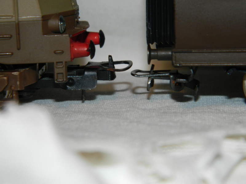

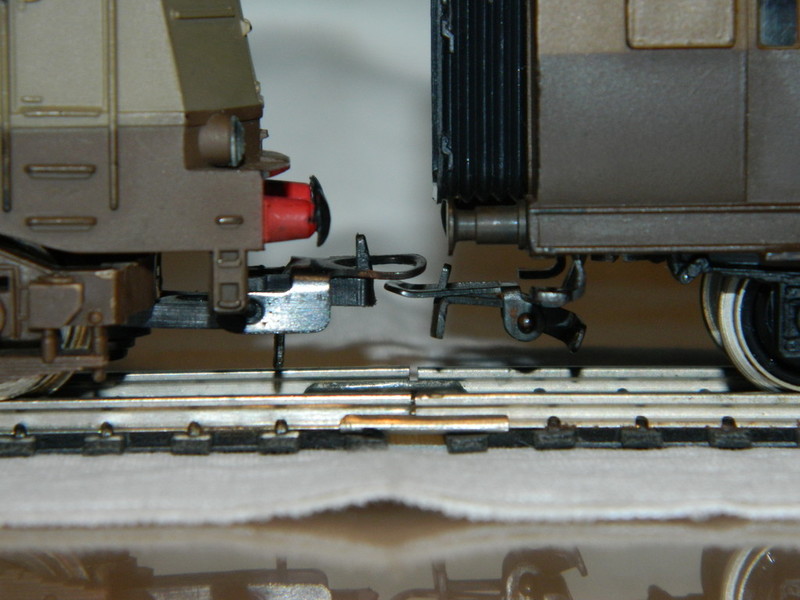

Messaggioda 844 » 20 gen 2015, 23:28
FNM600 ha scritto:Tè Giorgio alias 844, ho notato il tuo E.424 Lima, ma veramente confronti dovrebbero essere fatti su binario diritto e a livello, perché altrimenti c'è anche l'errore di altezza bordini route diverse!
[ops.gif]
Rimediato (quasi) subito (nota: il piano del mio tavolo è a livello, sennò le penne rotolerebbero via come treni :lol:):
Grazie anche per le foto.
Messaggioda FNM600 » 21 gen 2015, 0:27
Grazie Giorgio alias 844 per postare di nuovo la coppia E.424 Lima e carrozza Diy bagagliaio sul binario.
Bella foto! applause1
Mi sa che il tavolo è piano e assai elegante lucido da salotto e non sala hobbies tale da richiedere un panno come massicciata che pare di spessore costante così non compromettendo il significato della misura.
Mi scuso per pignolerie, ma le misure campione (esperienza da laboratorio a ITIS ed altrove) richiedono precisione per avere significato e funzionamento buono! Vedi il famoso slogan VW Vorsprung durch Technik ! laught16 :D
La differenza d'altezza è minore dell'altra foto causa bordino Lima più alto (noti in GB come "pizza cutters" :lol: ) del RR ma la differenza d'altezza c'è ancora ed è ovvia!
Io la stimo circa 1- 1.5mm !
Vedo dalla foto perché il Sign. Rossi scelse un'altezza più bassa a scapito di completa compatibilità! Ma temo che all'epoca non era una considerazione dei fabbricanti fino al punto che anche molti fermodellisti erano schierati per marche! laught16 o :cry:
Con RR la cima dell'uncino passa sotto il respingente in scala durante rotazione in curva senza problemi:D . Cosa che causa problemi con la loco Lima :? . Qui si rimediò con respingenti accorciati :lol: e uncino più sporgente dal pancone !! Soluzione anche Ma"rklin come dalle mie foto di carrozze verdi ?!
Lascio a voi conclusioni su funzionalità e realismo!
A proposito sono ancora interessato di sapere da misura diretta la differenza di altezza dei ganci art. 115264 come da schedina ricambi di Dario come confronto.
Grazie!
