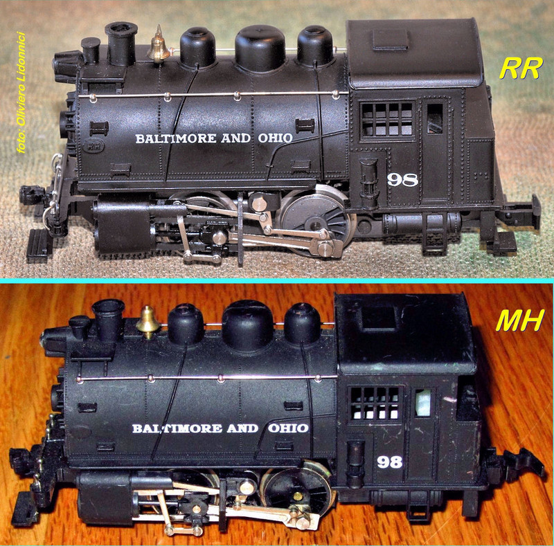

Talgo49 ha scritto:Se siete d'accordo vorrei riportare la discussione sull'argomento originario, cioè di tentare di inquadrare l'inusuale (almeno per me) versione della Dockside di Oliviero nel panorama dell'evoluzione di questo modello. .........................
- Perchè Rivarossi ha prodotto questa versione, ................Particolare strano, vengono però eliminati i due mancorrenti sulla camera fumo.
Dai cataloghi e da modelli visti al Serafico (e da me non comprati, visto il prezzo)direi che i due mancorrenti curvilinei in filo metallico presenti almeno fino al 1965, nei primi anni settanta erano già scomparsi e sostituiti da rilievi dello stampo (Vedi catalogo 1971)

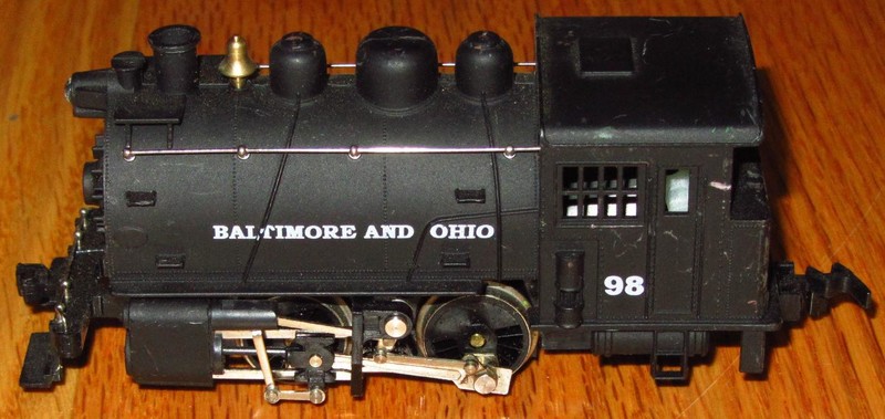

I mancorrenti sul coperchio camera a fumo e sulla cabina sono stati soppressi.
Invece è diverso il mancorrente sul pancone (4 sostegni sulla mia loco al posto dei tre canonici).
Hai notato che la Dockside Mehano ha 4 sostegni per il mancorrente pancone (!?) :-o
Ma quando è stata fatta la B&O di Mehano? Non è che RR ha corretto la sua quando ha notato che Mehano l'aveva fatta meglio!!! (x) laught16
Continuo a pensare che il mio modello sia anni 1984-85.

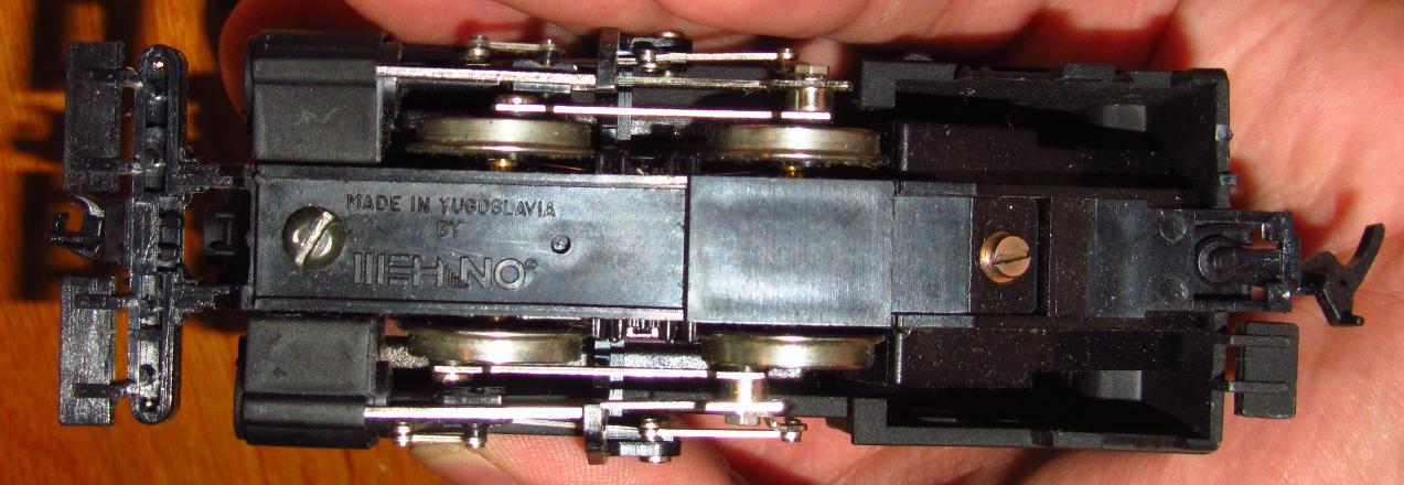

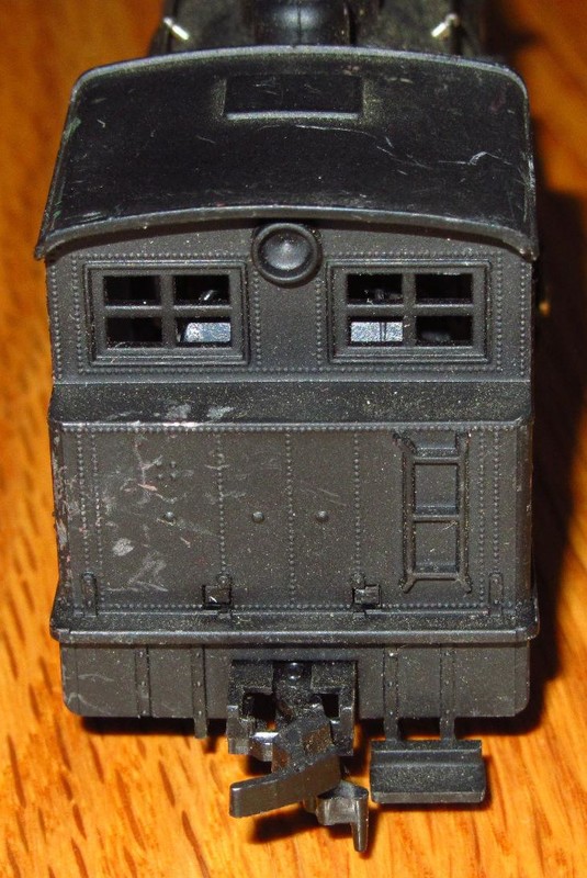

Messaggioda Talgo49 » 8 lug 2012, 23:08

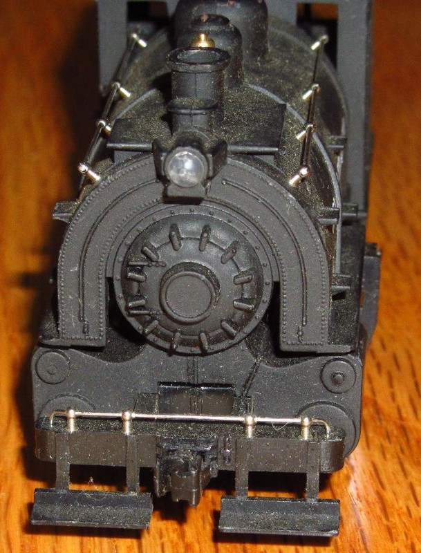

Tricx ha scritto:Volevo solo aggiungere: ma in sostanza, non c'è nessuno che abbia una Dockside Mehano e che voglia magari illustrarcela, mandando qualche foto ?
Chiedete e vi sarà dato:
Notare i 4 supporti della barra di sganciamento
Notare il "Made in Yugoslavia" invece che in Slovenia.
E adesso? (I)

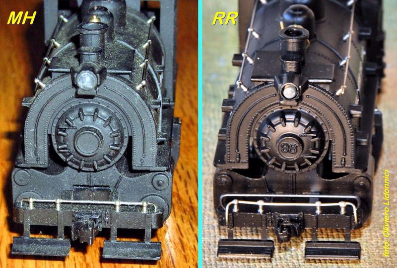

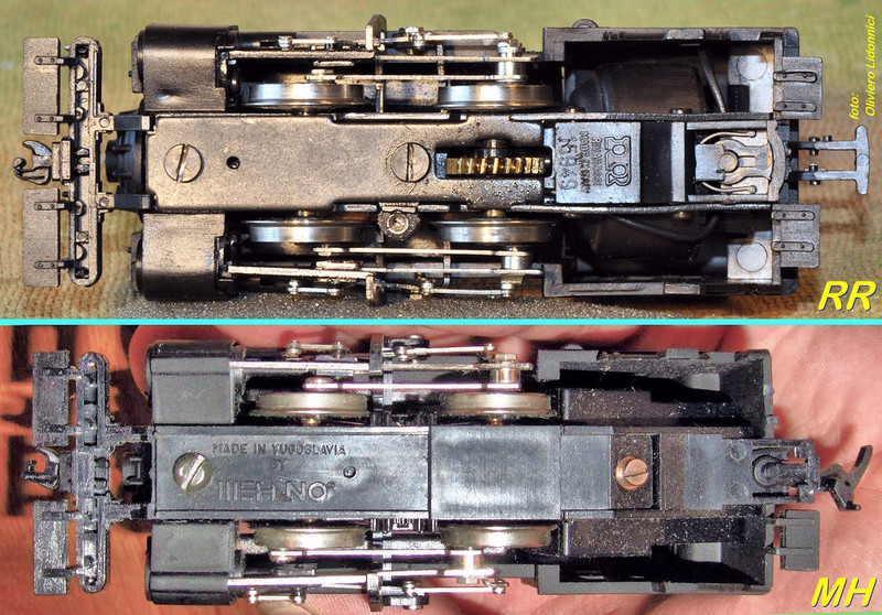

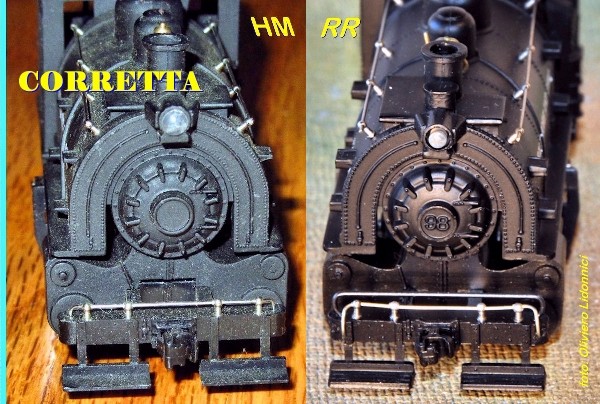

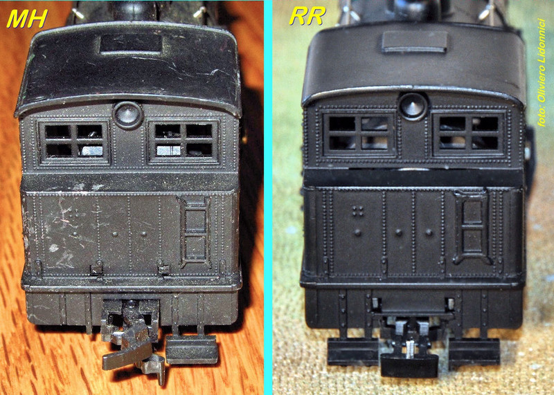

Messaggioda Oliviero Lidonnici » 9 lug 2012, 23:52
Quantunque fosse già stato ampiamente chiarito che i modelli della Dockside RR e Mehano, oltre che una vaga somiglianza, hanno ben poco in comune, queste immagini elimineranno gli ultimi dubbi residui:
fig.1
fig.2
fig.3
fig.4
Oltre alle evidenti differenze formali, proporzionali, strutturali e costruttive si noti inoltre come sia diverso il sistema di captazione della corrente e la trasmissione.
:mrgreen:
Saluti da Oliviero Lidonnici
PS: una nota sulla fig.2. Ho copiato la foto della Mehano, in vista frontale, così come è stata inserita da Gianni, limitandomi a schiarirla per distinguere meglio i particolari: così come appare, sembrerebbe che alcune elementi della loco MH siano speculari rispetto alla RR. Ma se osservate il gancio modellistico, noterete che è montato al contrario. Nella fig.4 invece si vede che i ganci delle due loco sono montati ambedue nel giusto verso, dal che se ne deduce che la foto frontale della loco di Gianni è stata erroneamente invertita. Quindi le asimmetrie speculari non vanno considerate come vere differenze tra le due loco. (VEDI ALLEGATO) . Comunque, tengo a precisare che questo è un fatto assai marginale: le differenze importanti (della parte frontale) sono evidenti nelle diverse proporzioni delle parti e nel differente sistema di incastro del telaio con il blocco cilindri.
OLI: ...passo e chiudo :lol:

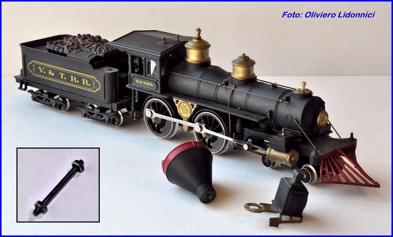

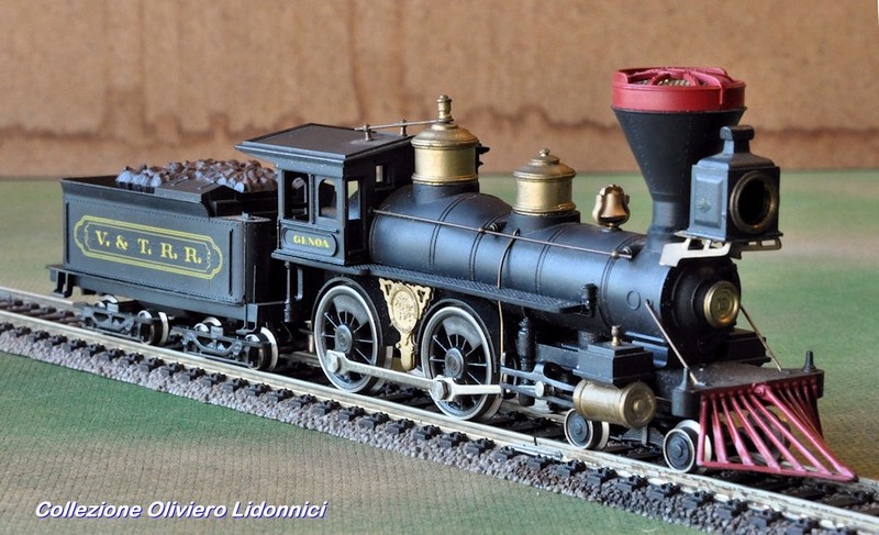

UNA GENOA A 20 EURO
Dopo la pausa estiva, messa da parte la Dockside, vediamo una vaporiera ancora più vecchia: la 4-4-0 Genoa Virginia & Truckee.
Offerta a 25 euro su un banchetto al "Serafico" l'ho acquistata per 20.
Ovviamente il basso prezzo sottintendeva evidenti difetti (onestamente dichiarati dal venditore). Ma al di la del risparmio, io mi diverto a restaurare vecchi modelli ed è quello che ho fatto.
I problemi da risolvere erano tre: 1) il fumaiolo era stato spezzato alla base e malamente rincollato con attaccatutto rinforzato con stuzzicadenti di legno :-x :-x :-x . 2) La campana era mancante ma questo non è stato un vero problema visto che a due banchi di distanza c'era il buon Pratesi che mi ha fornito il pezzo già rifinito. :lol: 3) Il vero guaio: il giunto cardanico che trasmette il moto del motore (posto nel tender) alle ruote della loco era andato perduto (x) .
Ho dovuto costruirlo..... ma non è stato difficile. Yellow_Flash_Colorz_PDT_02
La Genoa, senza campana e col fumaiolo spezzato
Nel quadrato il giunto che trasmette il moto dal tender alla locomotiva, da me costruito.
Ed ecco il modello restaurato e perfettamente funzionante.
Mi resta solo un ultimo dubbio: il "cacciabuoi" della Genoa originale RR era dipinto in rosso oppure era nero? :-o Nel caso il colore esatto fosse il nero mi consigliate di sverniciarlo o di lasciarlo rosso? :-( Cosa fareste al mio posto?
Chi risolve il mio quesito? :mrgreen:
PS. Per Giorgio: se l'argomento interessa, potrei scrivere per RRM un articoletto su come ho restaurato la Genoa.
Re: Note e quesiti su rotabili americani RR
Messaggioda Giorgio » 26 set 2012, 9:25
Certo che interessa, soprattutto la ricostruzione del giunto cardanico.
La Genoa dovrebbe essere marcata Pocher (nel tender mi pare) e il cacciabuoi era del colore della carrozzeria non rosso: http://www.rivarossi-memory.it/POCHER/P ... _Genoa.htm
Il tuo modello è identico a quello del catalgo Pocher 1964/65, probabilmente uno dei primissimi modelli.
prova a vedere se il motore è "aprto" sooto e se i cilindri sono in metallo o plastica.
