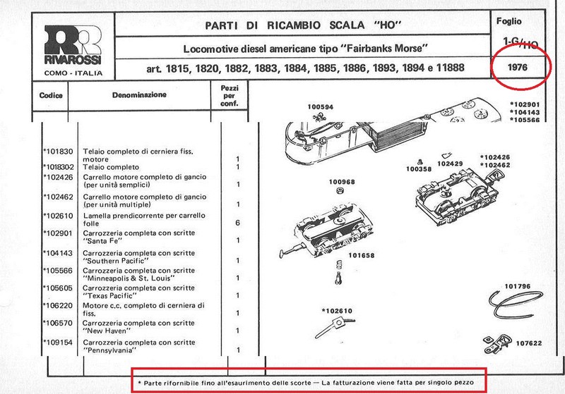

Messaggioda Oliviero Lidonnici » 21 mag 2012, 23:16
Questo documento credo che "taglia la testa al toro" 8-)
Questo è un ritaglio del foglio dei ricambi RR 1976 per la FM (disponibile sul sito RRM)
Se nel 1976 le scorte dei ricambi del carrello in plastica per FM cominciavano a scarseggiare figuriamoci se era possibile reperire carrelli in zama! (x)
Comunque faccio presente (come ho dimostrato nell'articolo del restauro carrello del D341) che anche i carrelli motore in plastica sono piuttosto fragili. Se, per esempio, nel 1985 il nostro amico ha rotto il carrello , probabilmente non ha trovato nemmeno il carrello di plastica!
O più semplicemente, viste le difficoltà prospettate dal primo rivenditore contattato e sprovvisto, ha pensato bene di rimediare con un semitelaio Lima. (tra l'altro, meccanicamente lo considero un lavoro molto interessante!)
Rendiamoci conto che oggi: dopo altri 25/30 anni (post '85), dopo che RR ha chiuso, ecc ecc ... Una FM del 59 ci appare come un pregevole reperto storico .... ma nell'85 forse era solo un caro, vecchio rottame da riparare per farci giocare i nipotini.... :D
In quel periodo, come ho detto, sostituii il carrello dell'E636, ma quel tipo di carrello era utilizzato in numerosi modelli (E424, E645, E646, E 656) molti ancora in produzione. Nota: recentemente anche il carrello di plastica è andato in pezzi (!).
