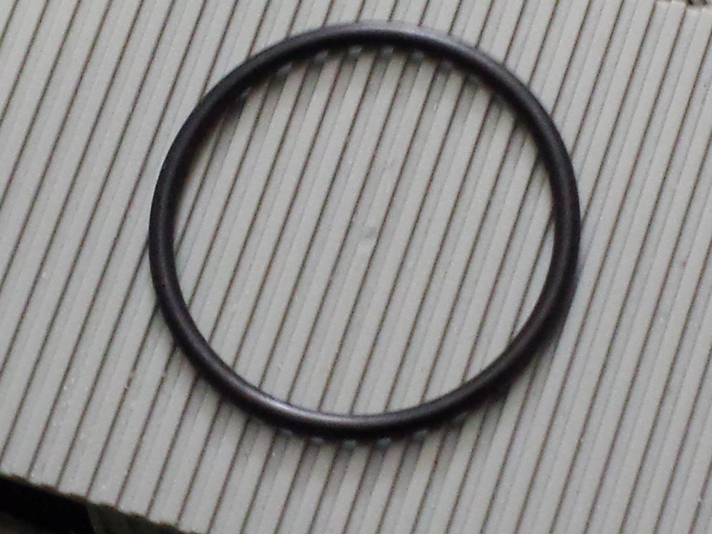

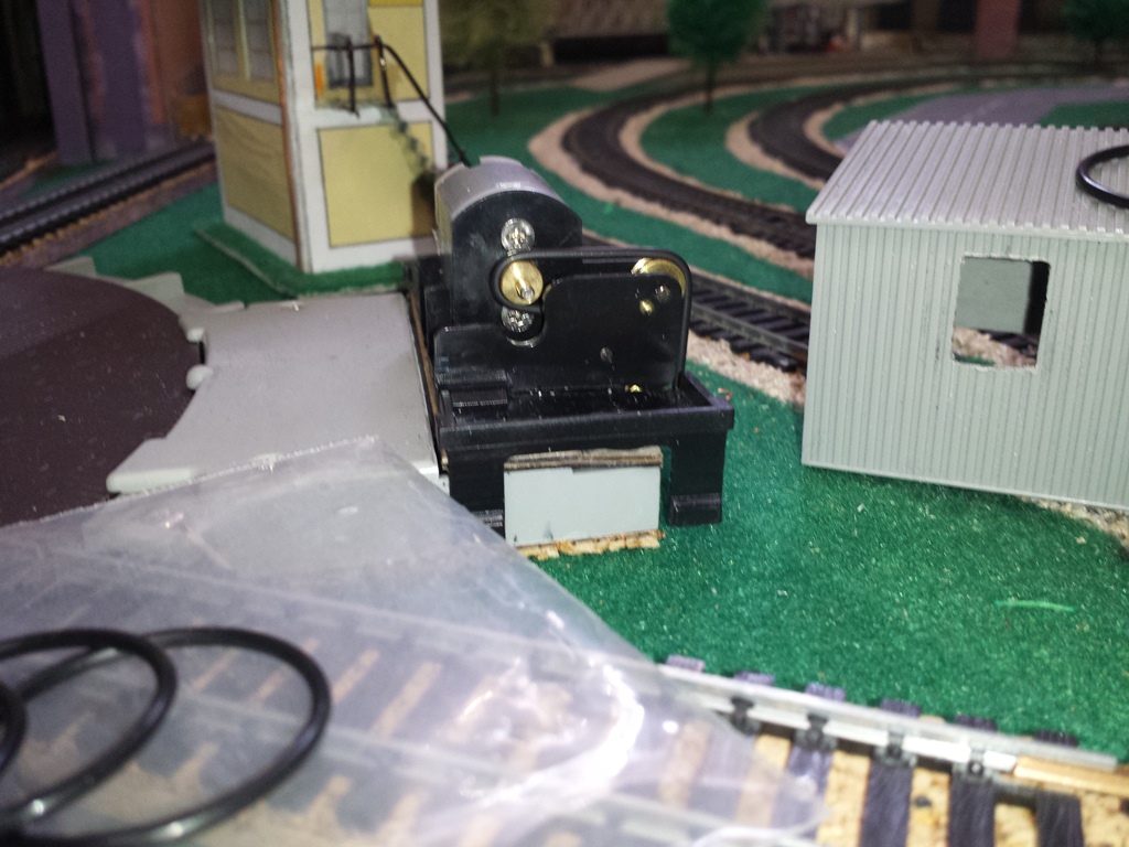

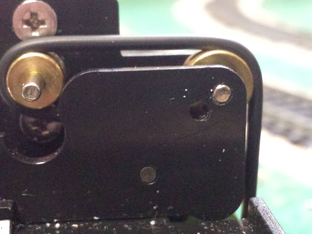

Come promesso posto delle foto di come ho sostituito la debole cinghia del motore della piattaforma girevole Atlas.
L'ho sostituita con un oring il piuù possibile vicino allo sviluppo della cinghia quadra originale in dotazione.
Quella che si avvicina di più (prima foto) ha uno sviluppo maggiore e tende quindi a slittare e no far presa sulle puleggine.
Ho spostato allora una puleggia (foto seconda e terza) in modo tale da tendere l'oring per far presa tutte pulegge .
Ho dovuto rifare un altro foro per il perno della puleggia per consentire il giusto tiraggio.
Nel filmato www.youtube.com/watch?v=obWEy1YwzTc potete vedere il funzionamento della piattaforma e del motorino.
Spero vi piaccia
Gaetano

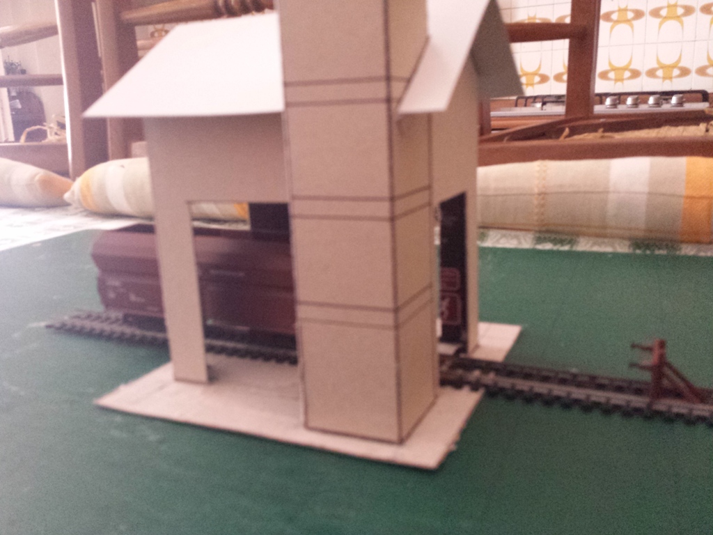

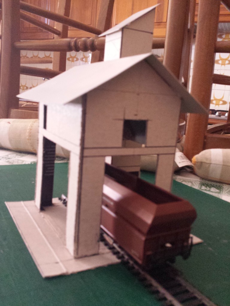

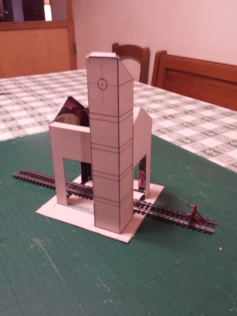

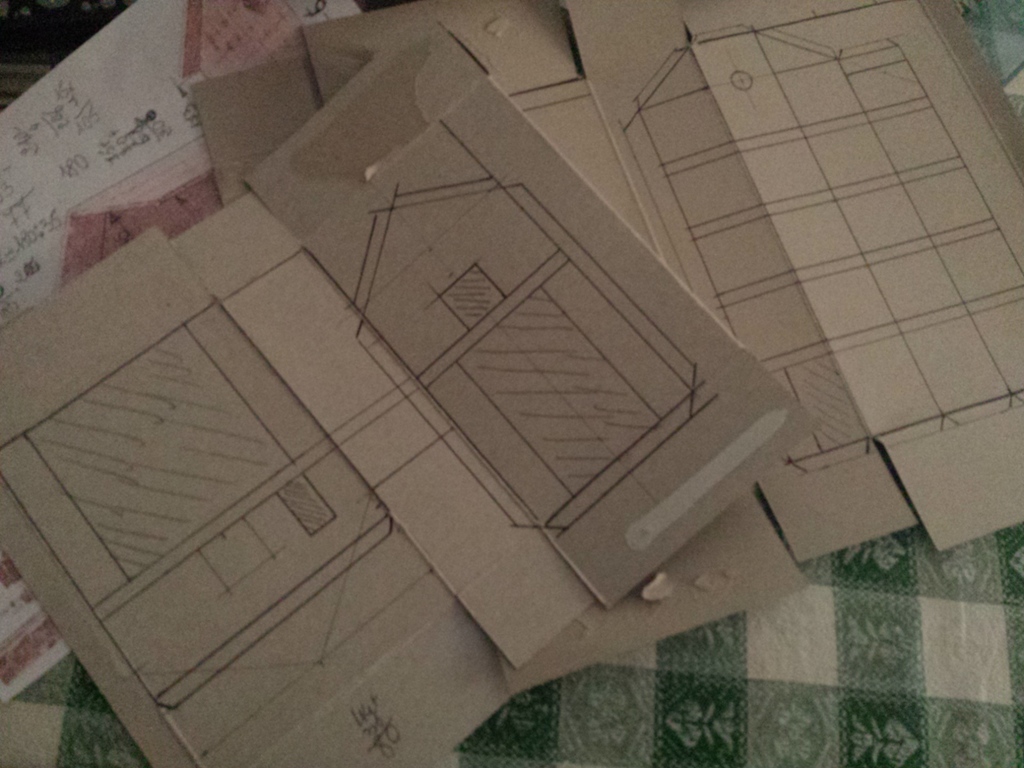

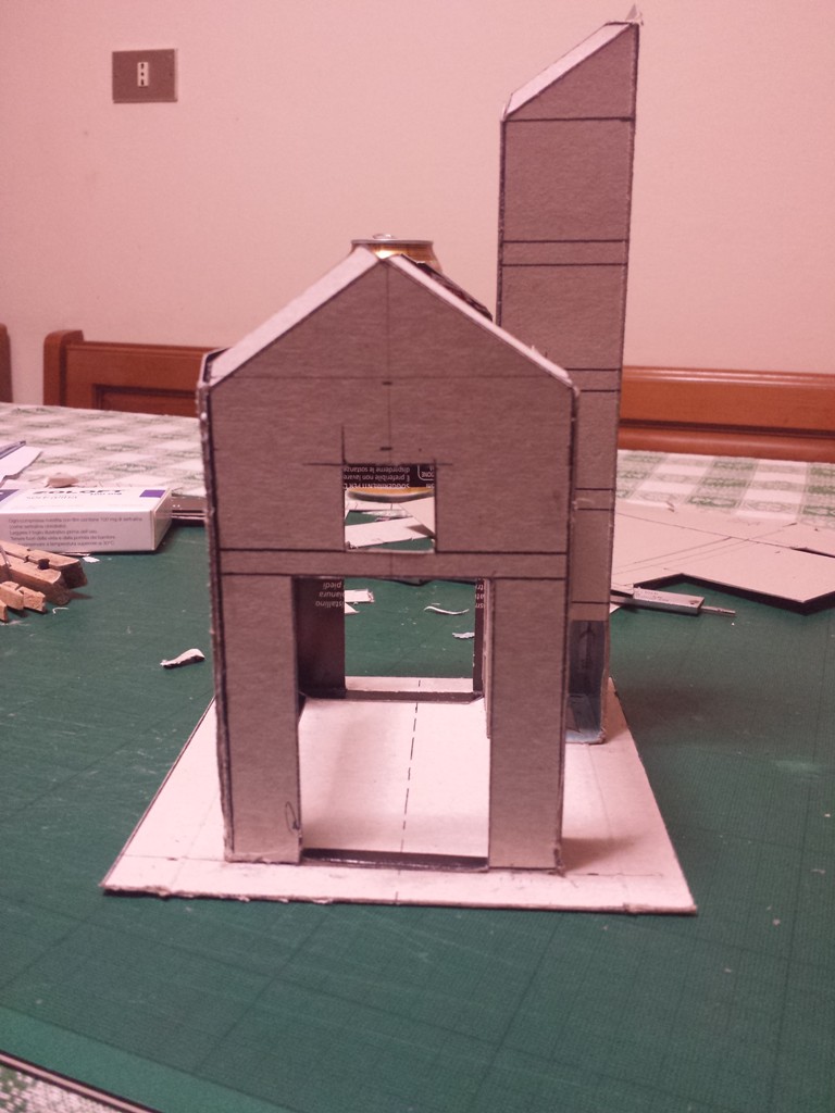

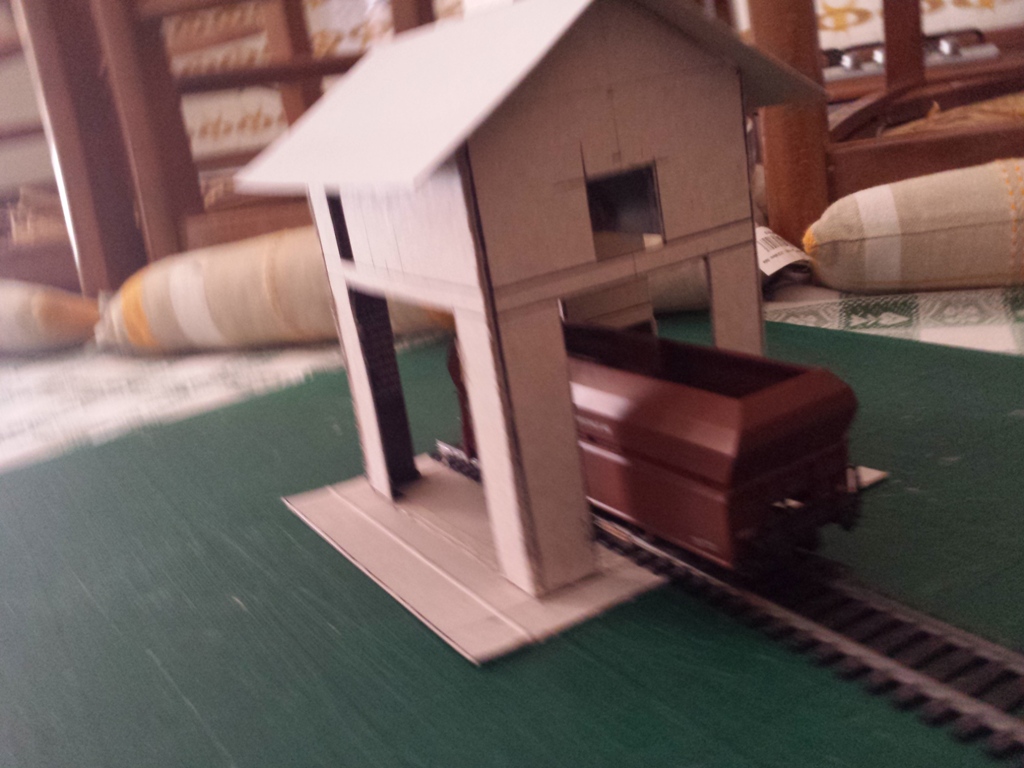

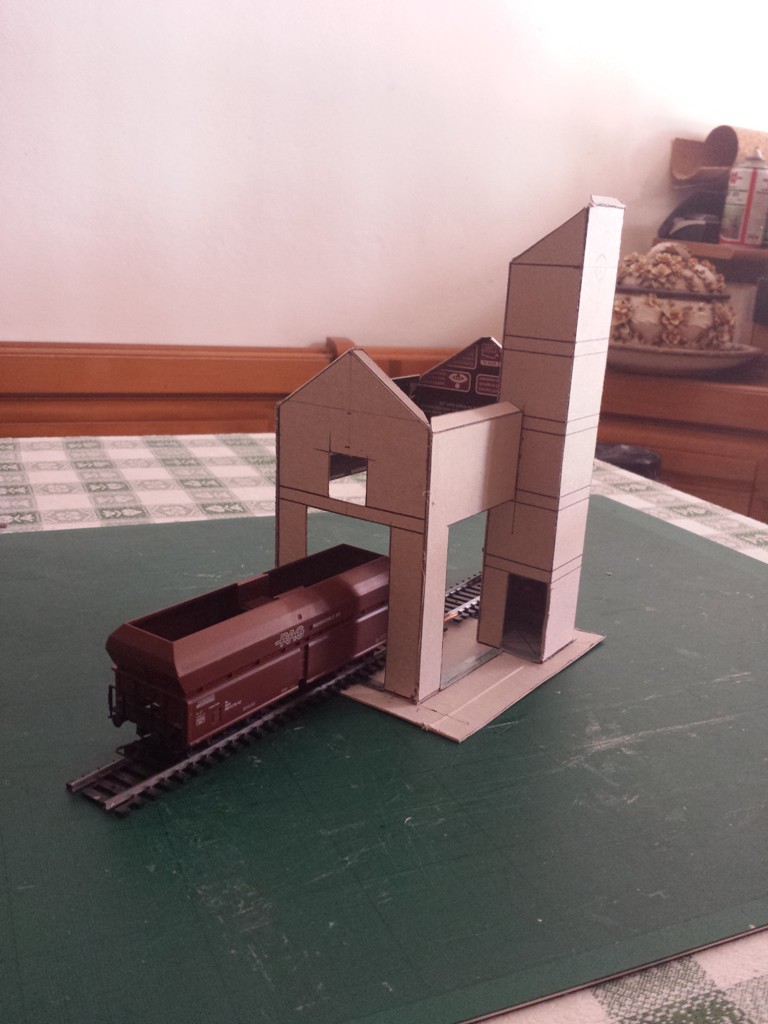

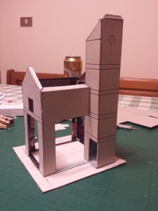

Avete postato pochi giorni fa le fotografie dello scarica carbone della Mobital .
Mi è Piaciuto subito e stò cercando di rifarlo.
Ecco alcune foto del modello in cartoncino bristol.
Seguirà il rivestimento esterno ed interno con i listelli in legno, poi la scala,lo scivolo per il carbone.
Una domanda : Tale modello era usato diciamo come terminale oppure poteva essere una zona di passaggio in un senso o nell'altro ? (Non so se mi sono spiegato in modo giusto)
Spero vi piaccia

Messaggioda Tricx » 7 lug 2018, 19:42
Ti sta venendo piuttosto bene... :D (13) ....congratulazioni applause1
Quanto alla tua domanda, direi proprio che la struttura sia "a portale", quindi per il transito sottostante, finalizzato allo scarico e rifornimento di carbone sia per le locomotive, sia per carri vari.
Però mi sorge una domanda: Come era il sistema di approvvigionamento della struttura stessa ? :lol:
Saluti.

Messaggioda tanone » 7 lug 2018, 21:00
Tricx ha scritto:Però mi sorge una domanda: Come era il sistema di approvvigionamento della struttura stessa ?
Nella foto in bianco e nero si vede un carrello vicino alla torre . Che sia quello il sistema di approvvigionamento ? [ph34r.gif] :lol:

Messaggioda Oliviero Lidonnici » 8 lug 2018, 17:12
tanone ha scritto: 1 [lupe.gif] Una domanda : Tale modello era usato diciamo come terminale oppure poteva essere una zona di passaggio in un senso o nell'altro ?
tanone ha scritto:2 [lupe.gif] Nella foto in bianco e nero si vede un carrello vicino alla torre . Che sia quello il sistema di approvvigionamento ? [ph34r.gif] :lol:
tanone ha scritto:3 [lupe.gif] Spero vi piaccia. Ciao. Gaetano
1 [lupe.gif] Suppongo che la posizione logica sia su un binario di transito o almeno su un terminale molto lungo ed in grado di attestare un lungo convoglio di carri (vuoti). Non è comodo manovrare un carro per volta, caricarlo e poi spostarlo su altro binario. Si fa passare un convoglio di carri vuoti sotto lo scivolo e si carica un carro dopo l'altro. Completata la sequenza delle operazioni il convoglio completo parte per la sua destinazione.
2 [lupe.gif] La presenza della scala sul lato opposto alla torre per la salita pedonale degli operatori fa pensare che la torre sia destinata al sollevamento del materiale presumibilmente con un montacarichi. Resta da comprendere se il carrello (forse spinto a mano) veniva scaricato in apposito contenitore contenuto nel montacarichi o più facilmente il carrello carico veniva portato su e scaricato all'interno del corpo centrale. L'altezza della torre suppongo sia determinata dalla presenza in alto del motore e delle pulegge del montacarichi.
3 [lupe.gif] Molto bello! applause1 Solo mi permetto di criticare la pendenza dei tetti che mi sembra eccessiva (soprattutto la torre) mi sembrano a 45° penso che 30° sarebbe stato meglio.
Saluti e congratulazioni da Oliviero
