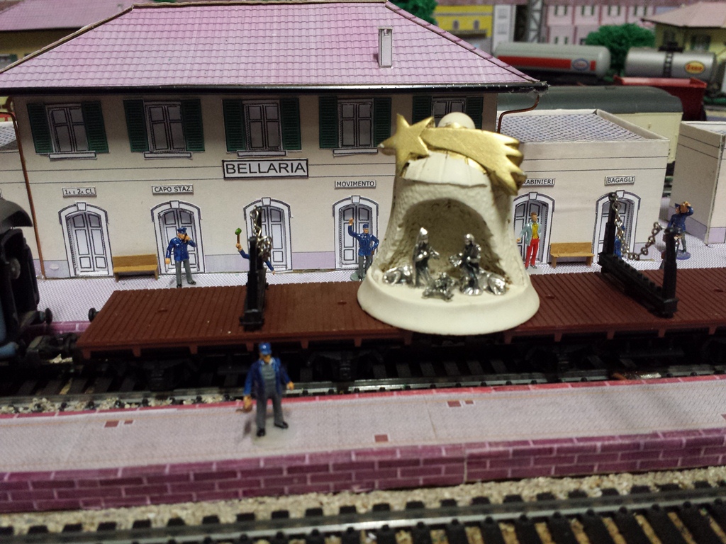

Della serie :
Trasporti eccezionali !
Anticipatamente auguro a tutti i ragazzi del forum un sereno Natale insieme ai loro cari
Gaetano

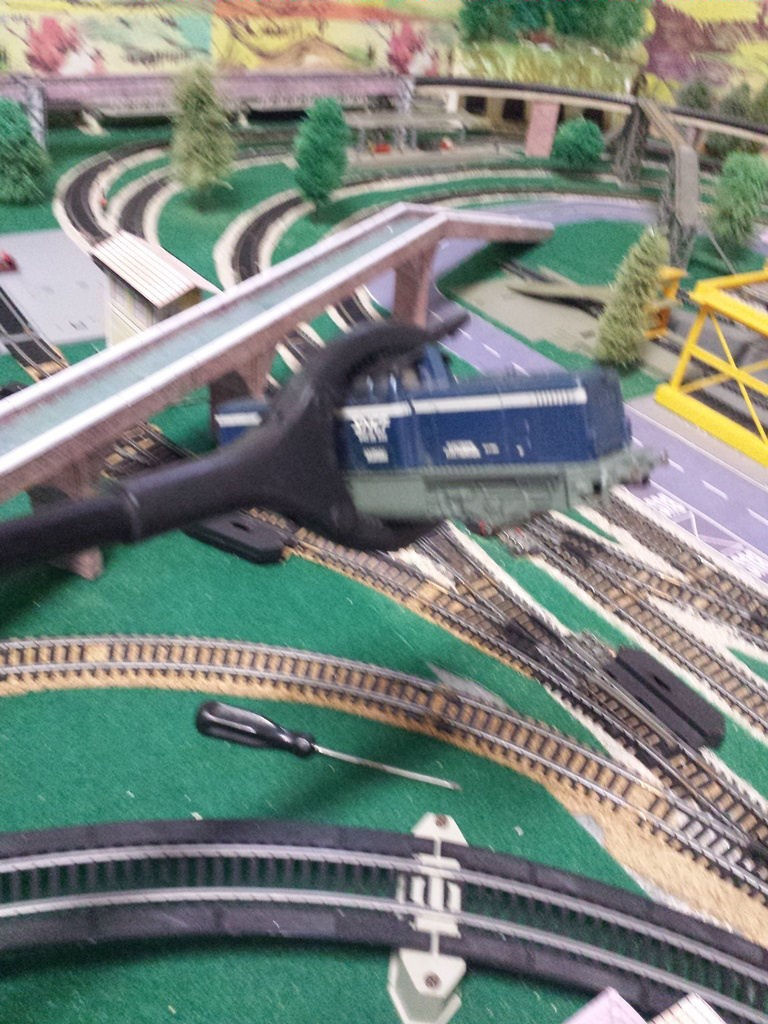

Incidenti ? Deragliamenti ? Non a portata di mano ?
Niente paura abbiamo l'acchiappafantas.... l'acchiappatreni ! Molto delicato!

Re: Edifici RR provati a costruire+Papà vieni a giocare..
Messaggioda Rocket68 » 5 gen 2018, 16:19
tanone ha scritto:Niente paura abbiamo l'acchiappatreni ! Molto delicato!
Gaetano
Ma lo hai costruito tu o si trova in commercio?
Tanti saluti da Pippo
Rocket68
Messaggi: 160
Messaggioda tanone » 22 gen 2018, 11:52
Rocket68 ha scritto:Ma lo hai costruito tu o si trova in commercio?
Io l'ho trovato dentro un armadio
insieme al classico appendiabiti.
Penso si trovi in qualsiasi ferramenta fornito
E' uno strumento che serve per chi ha difficoltà a chinarsi e lo usa per raccogliere materiale
Gaetano

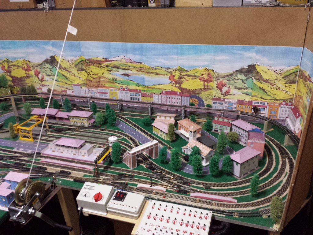

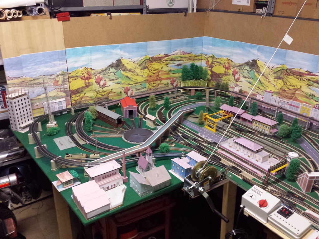

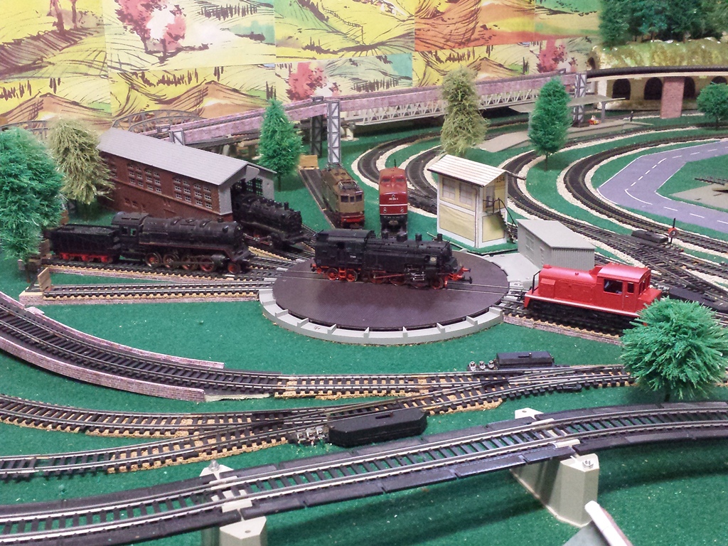

Vi mostro una panoramica del plastico "mai finito"
Ho aggiunto la piattaforma girevole elettrizzata della ditta Atlas Model Railroad Co.,Inc
Ha un diametro di 225 mm.
il motore che aziona la piattaforma funziona bene e non sforza.Unico inconveniente è la cinghia che dopo una ventina di volte di sollecitazioni avanti e indietro si è rotta.
La cinghia è a sezione quadrata e una di ricambio costa 5€ più la spedizione.
Allora sono andato all'emporio dell'auto e del trattore Stargiotti di san'Arcangelo di Romagna per vedere se c'era qualcosa da adattare.
Per rifarle uguali ne dovevo ordinare un minimo di 50 pezzi ad un prezzo irragionevole.
Ho preso quindi degli oring a sezione circolare.Spesa per 5 oring 1€
Ho adattato la tensione della cinghia-oring con le pulegge rifacendo un foro all'asse di una puleggia.
Adesso va ancora bene e non slitta niente dopo ripetuti giri di valzer (piattaforma)
Più avanti posto un video del suo funzionamento
Gaetano

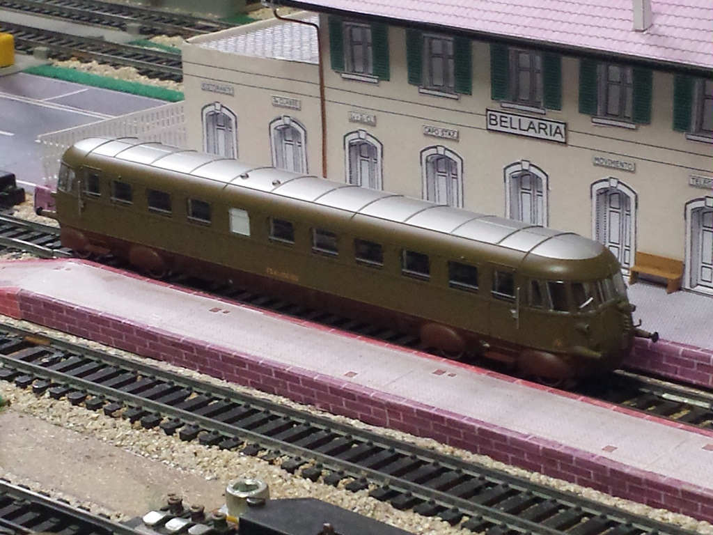

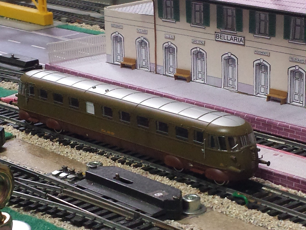

Messaggioda tanone » 5 apr 2018, 18:33
E' arrivata la Littorina ALN 556 :yahoo: Fiat
