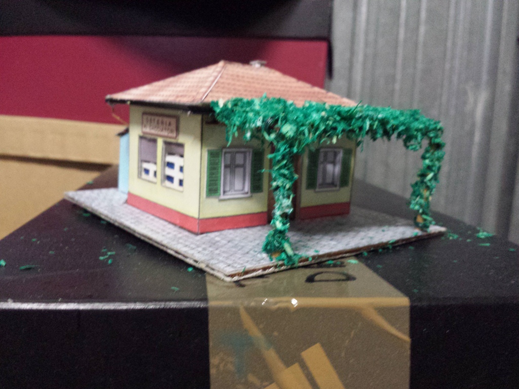

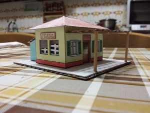

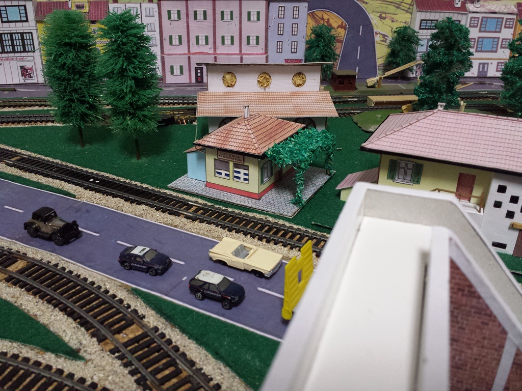

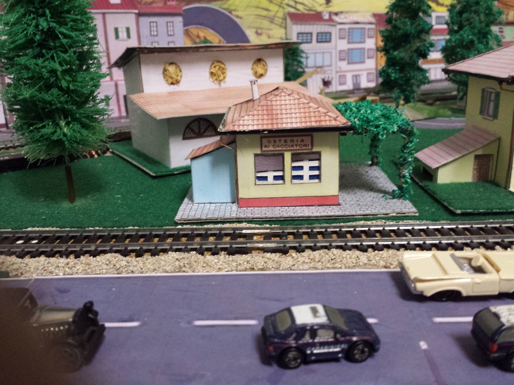

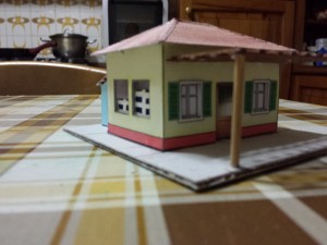

Ecco l'osteria

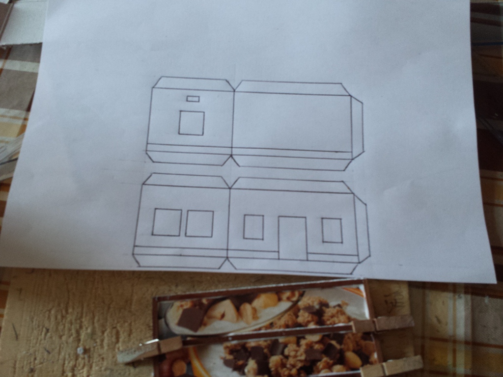

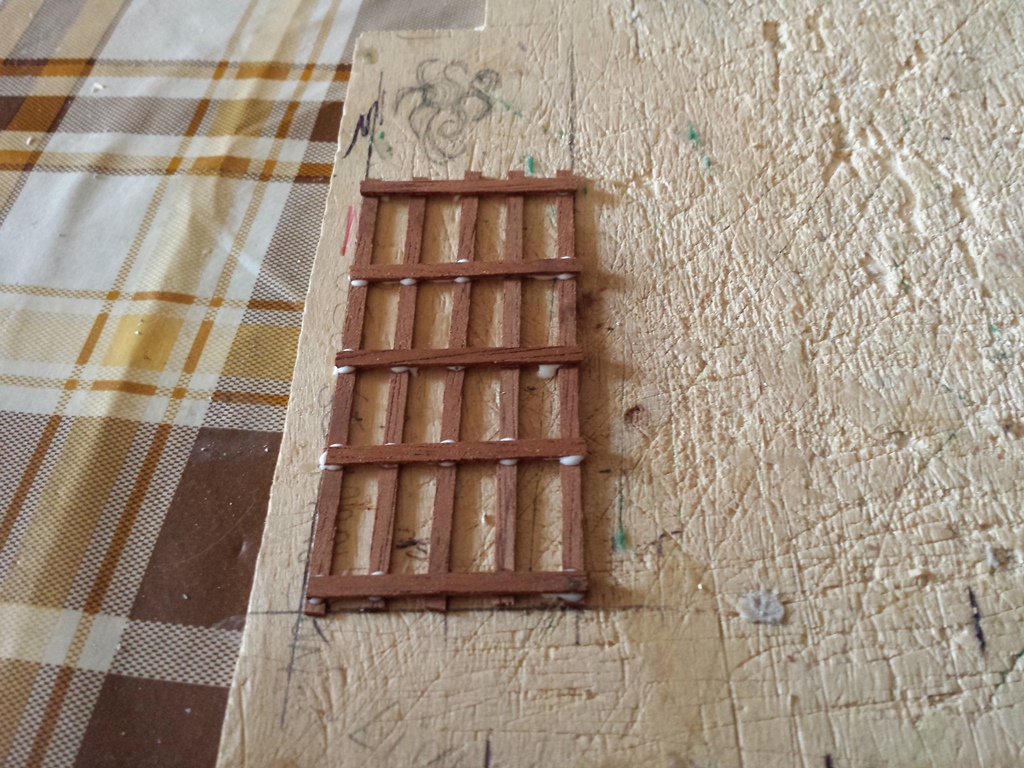

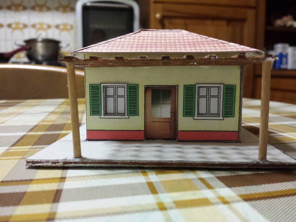

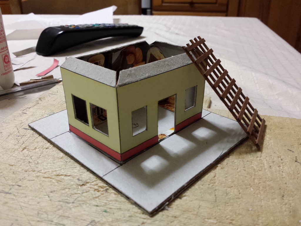

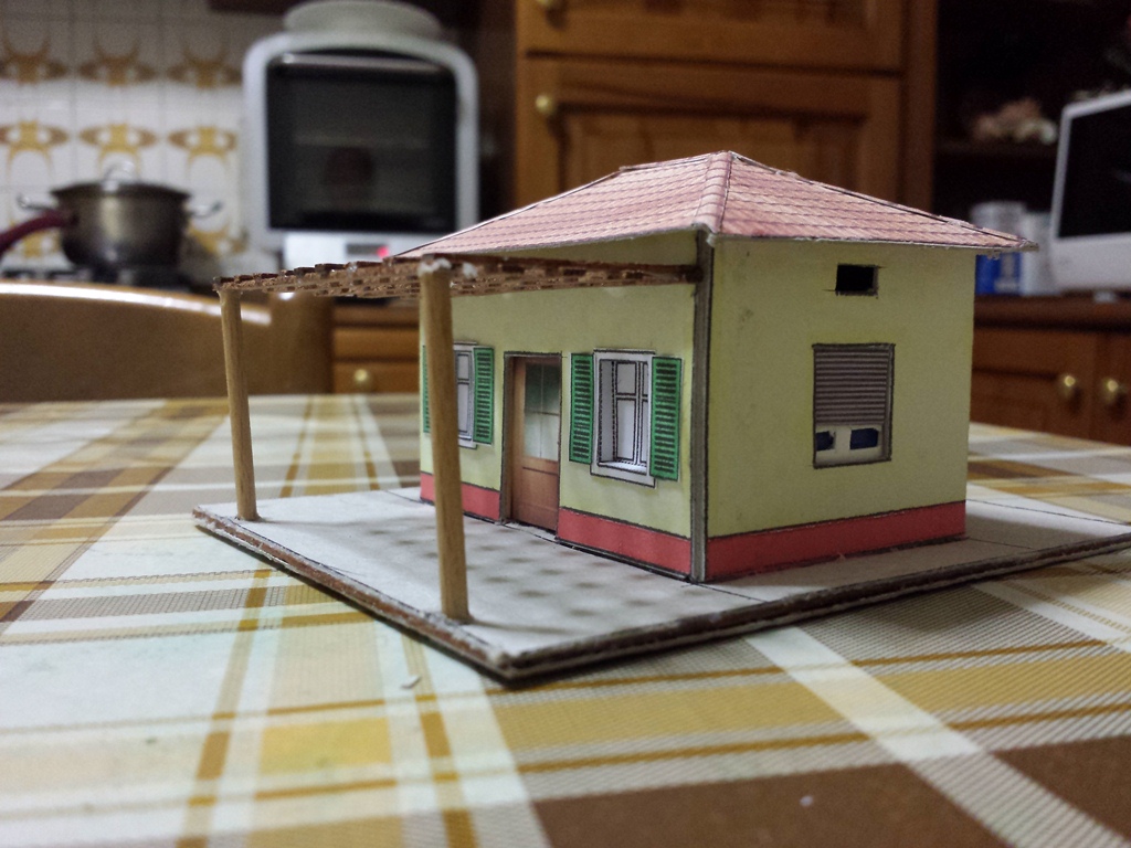

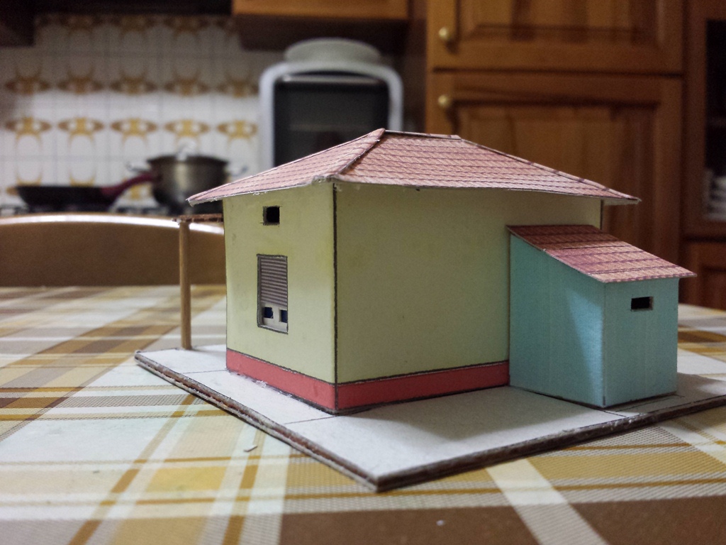

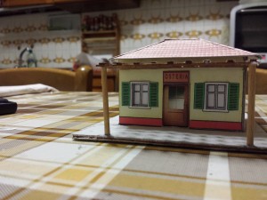

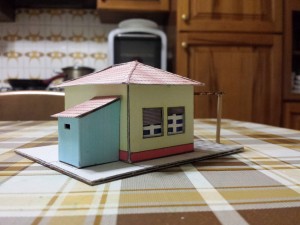

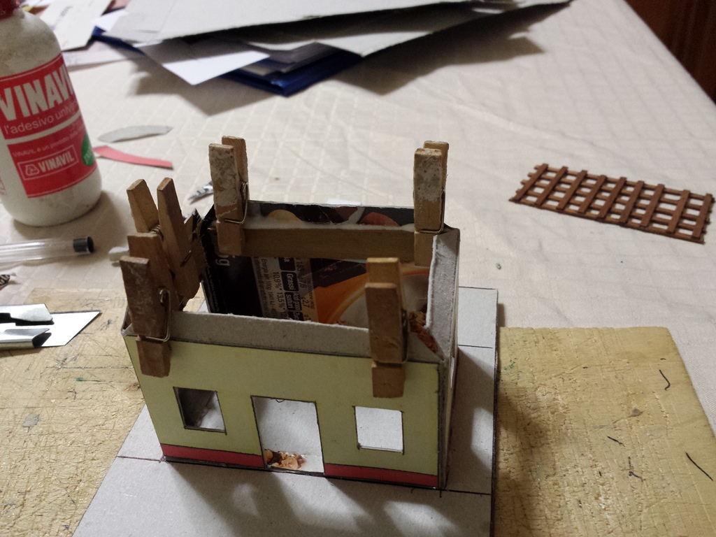

Ecco le altre foto della costruzione dell'osteria.
Ritroviamoci virtualmente a mangiare una bella pappardella alla lepre e cacciagione ,
Buon Natale a tutti -4-

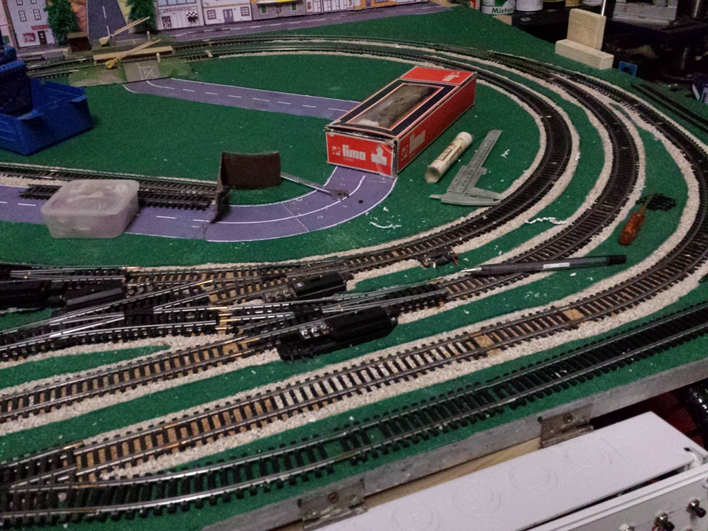

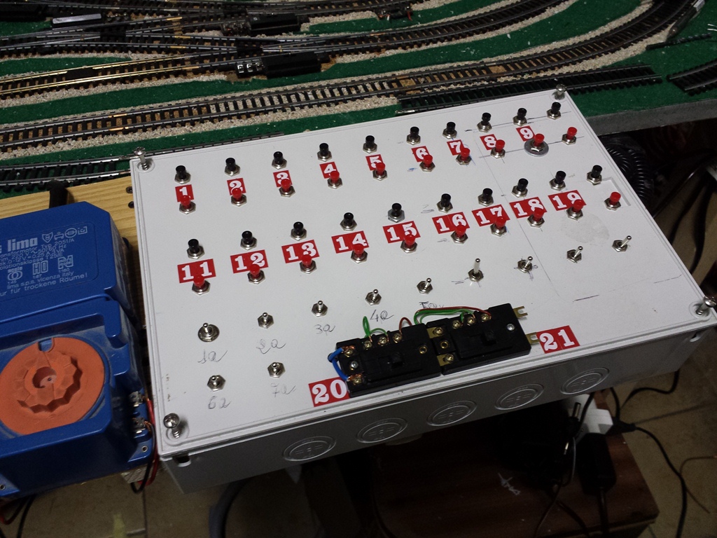

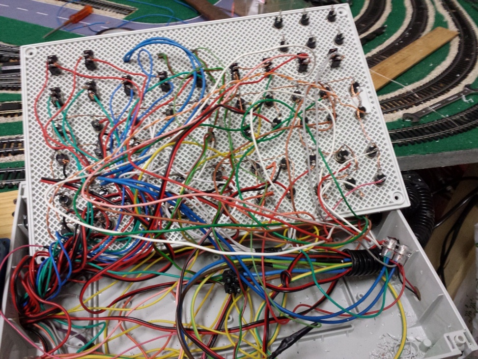

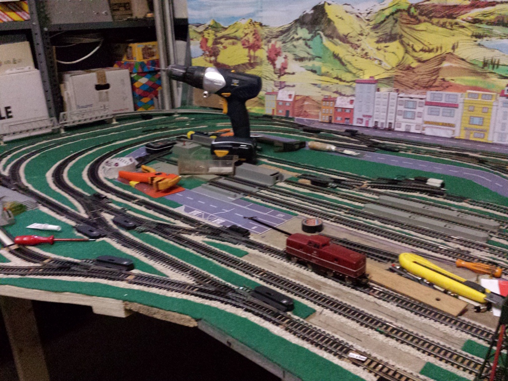

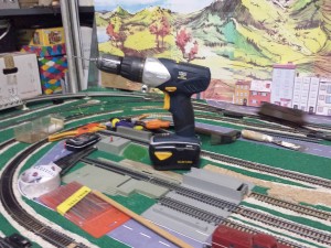

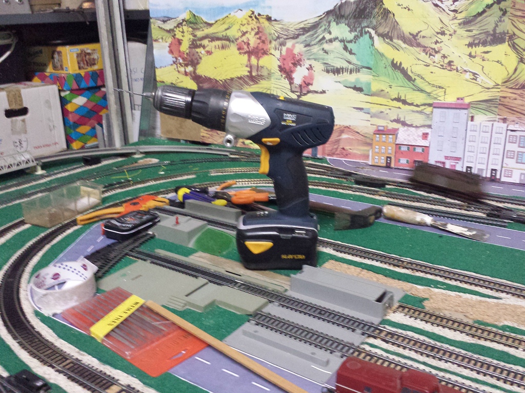

della serie "Non ce la faremo mai a finire...":
Lavori in corso : aumento degli scambi elettrificati e dei binari morti. (Sul pannello di controllo mancano ancora dei pulsanti :morale 25 scambi elettrici chiaramente usati)
Non è più un plastico ma una pista di slalom . Adesso ci metto le bandierine...

ciao ma hai messo insieme,quando ci sono due scambi comunicanti, i comandi così da evitare di mettere 2+2 pulsanti???vedo che hai parecchi scambi intercomunicanti…..magari l'hai fatto,ma 25 scambi son tanti……tutto ottimo…comunque.ciao giorgio

Ogni scambio elettrico ha due pulsanti,uno per la dritta e uno cambiare binario (50 pulsanti)
Molti scambi sono verso lo scaffale e non posso agire manualmente (sono sei)
Altri sono nella zona centrale dove vanno alla rimessa, allo scarico container,al lavaggio carrozze,allo scarico casse e postali ,ai binari morti (sono 8)
I rimanenti alla portata di mano sono alla stazione,altri due binari morti,zona industriale (o campagna a seconda di come voglio mettere le abitazioni),deposito locomotive (e sono 12)
I rimanenti pulsanti a leva servono per escludere o armare i binari morti,il doppio semaforo
Di sicuro molti modellisti storceranno il naso vedendo tanto intreccio e slalom. Ma li avevo e li ho messi tutti .
Il mio plastico è giochereccio ,poco professionale.
E' venuto ,anzi l'ho fatto venire così.
Prima o poi dovrò pure bisticciare con un nipote
Alla prossima costruzione o modifica varia.

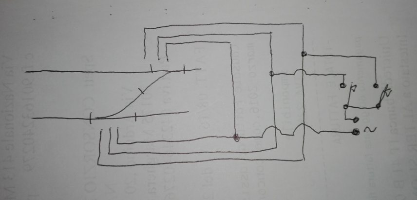

ciao ,forse non mi ero spiegato,intendevo che quando hai 2 scambi che per forza di cose devono essere posizionati nella stessa posizione o al contrario uno con l'altro,puoi risparmiare 2 pulsanti,forse l'hai fatto,ma io non avevo inteso.ecco la foto,ovviamente i fili (a parte il comune) devono essere invertiti,ma basta provare…...

Ciao Jurghens
Io a parte il comune (che è collegato per tutti e 25) ogni scambio ha i suoi due pulsanti di dritta e scambio.
Come dici tu in diverse occasioni avrei risparmiato diversi pulsanti ma ormai i buchi sul pannello li ho fatti, i pulsanti li ho montati, i collegamenti e le saldature sono state eseguite .
Terrò conto alla prossima ,se ci sarà.
Prima di eseguire e partire in quarta molte volte bisognerebbe chiedere...
Grazie comunque
