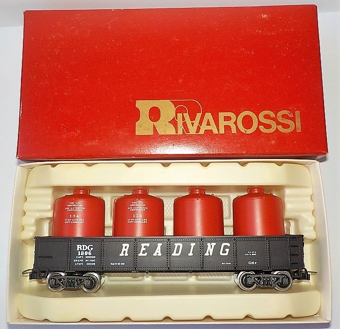

Messaggioda Tricx » 15 lug 2018, 9:41

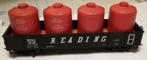

Nell'autunno scorso, a un mercatino - borsa scambio avevo acquistato il carro gondola con i quattro contenitori cilindrici, marchiato Rivarossi, che ora vi mostro.
Non lo avevo mai avuto e quindi maneggiato in passato e pertanto non avevo mai "saggiato" la "consistenza" di un carro sicuramente originale e proveniente da negozio.
In sostanza, quello che mi ha destato delle perplessità è il peso abbastanza "deciso" che caratterizza tali contenitori, mentre di solito ero abituato a carichi sui carri Rivarossi ( di altro tipo ovviamente ), abbastanza contenuti.
Quindi la domanda che volevo porre è rivolta ai possessori di tale tipo di carro "originale", se per caso abbia le medesime caratteristiche, ovvero se presenta dei contenitori "pesanti", cioè contenenti qualche tipo di zavorra.
Grazie per le eventuali risposte e saluti.

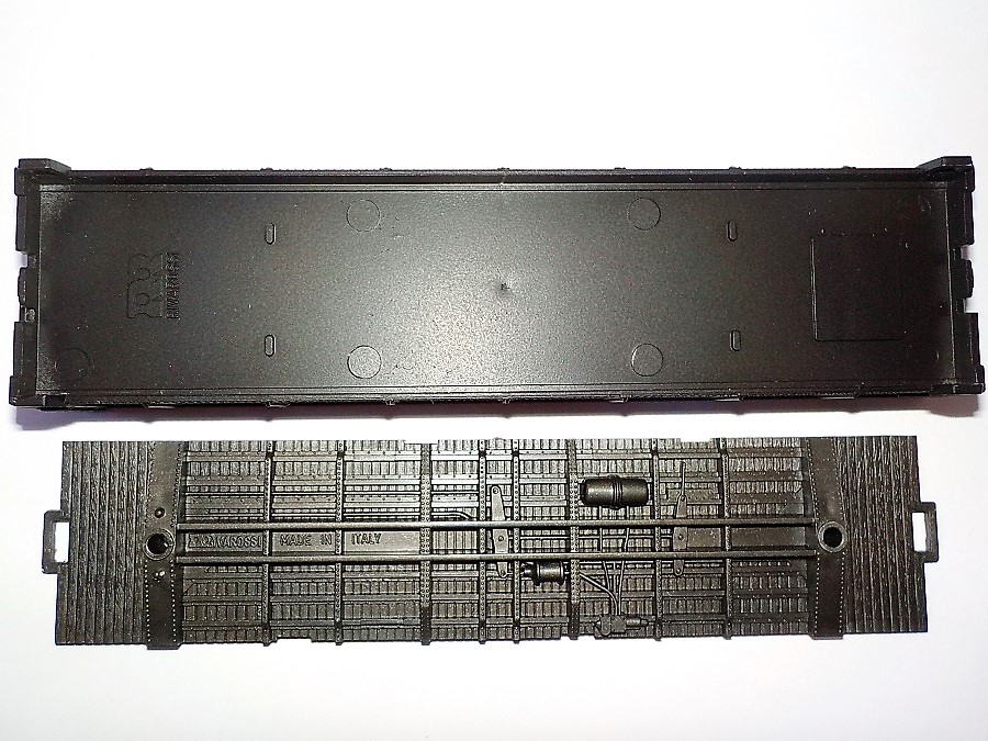

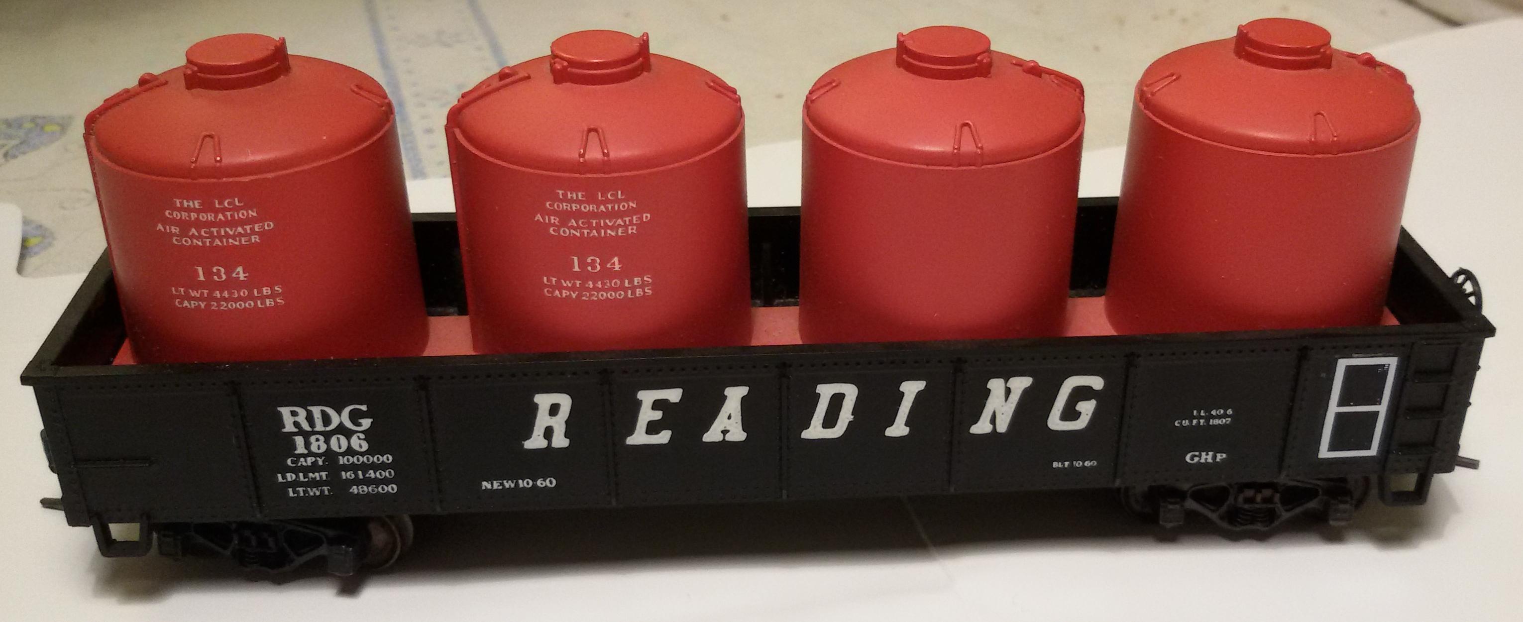

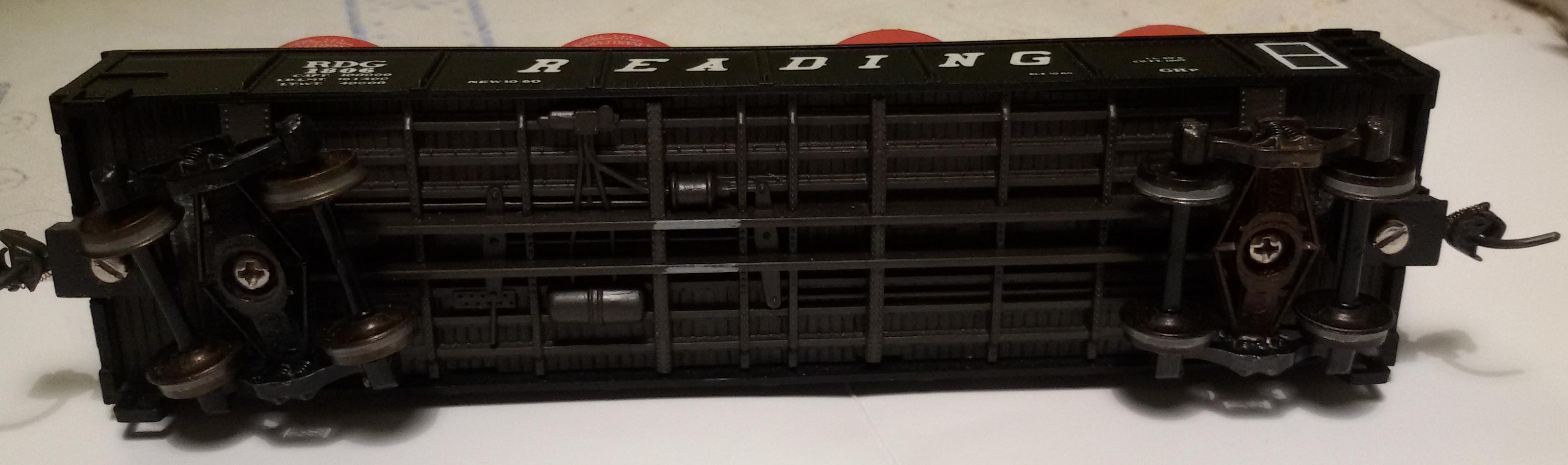

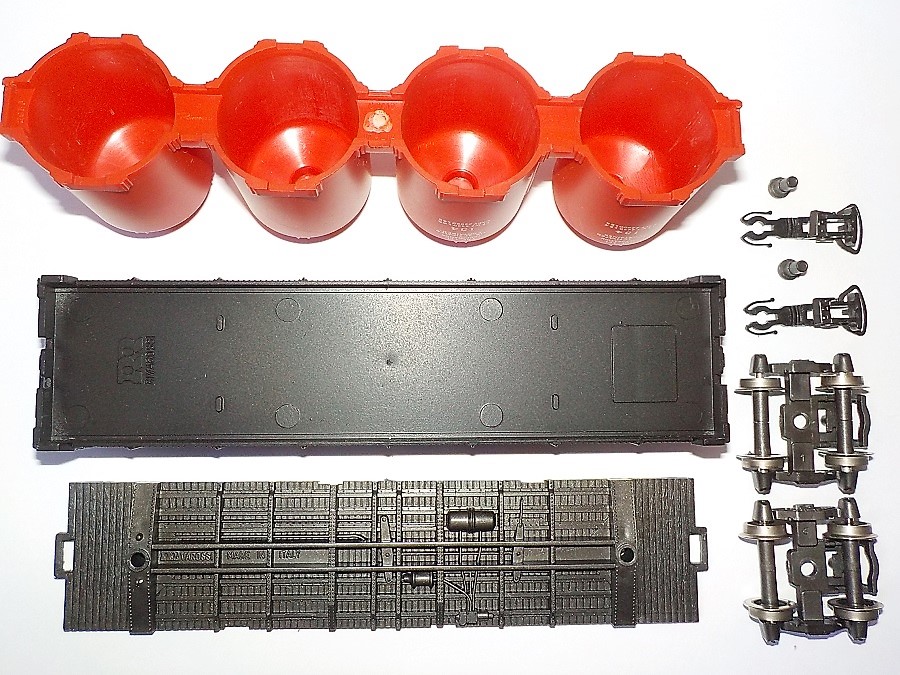

Ho preso e smontato il mio gondola Reading ART.2263 .
Quella che vi mostro dovrebbe essere l'ultimissima versione di tale modello realizzato da RR nella seconda metà degli anni 80 prima della definitiva scomparsa di tale articolo .

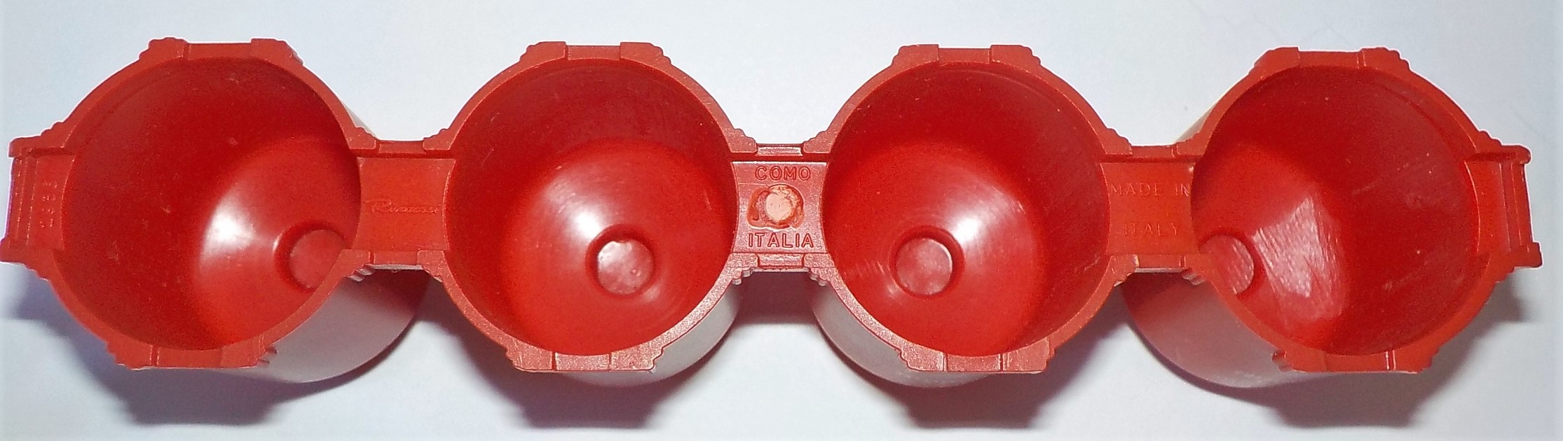

Confermo quanto asserito (13) (13) dall'amico Talgo 49 i 4 contenitori erano semplicemente inseriti a incastro (tra l'altro quelli del mio modello sono facilmente sfilabili) e non presentano alcun tipo di zavorra (vedi foto sotto) .

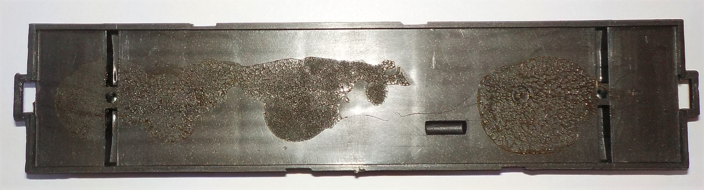

Ricordo benissimo però che all'interno del mio carro (acquistato parecchi anni or sono forse a Novegro) era inserita ,tra il pianale e la carrozzeria, una piastra metallica cromata che era stata incollata (forse da RR ? [ph34r.gif] vedi le tracce di colla rimaste sopra il telaio ) e che io molti anni fa avevo rimosso staccandola per alleggerirlo in quanto il carro mi pareva troppo pesante e volendo comporre convogli lunghi di molti carri da far trainare alle mie loco americane RR non volevo sforzare i motori di quest'ultime.
la piastra metallica devo averla conservata e messa in qualche scatola ma chissà dove...se mi capita di ritrovarla ve la mostro.
Secondo la mia opinione era RR che le inseriva in fabbrica però solo sui carri americani delle ultime generazioni anni 80/90 .
americanistici -4- berto75
GONDOLA READING SMONTATO TRA IL TELAIO E LA CARROZZERIA ERA INTERPOSTA UNA PIASTRA METALLICA COME ZAVORRA DA ME RIMOSSA PER ALLEGGERIRLO
sul telaio si noti il logo RR con la doppia R
sopra il telaio del gondola Reading si vedono le tracce di colla su cui era incollata la piastra metallica
Messaggi: 4235

Messaggioda Talgo49 » 25 lug 2018, 22:27
Concordo su tutta la linea, per adattarsi alla pratica americana, ove possibile, Rivarossi inserì la zavorra. Nei carri gondola di produzione americana spesso il telaio era separato dalla cassa, creando così una intercapedine dove poteva essere inserita una lamina di metallo; nei gondola Rivarossi invece il telaio e la cassa erano una fusione unica.

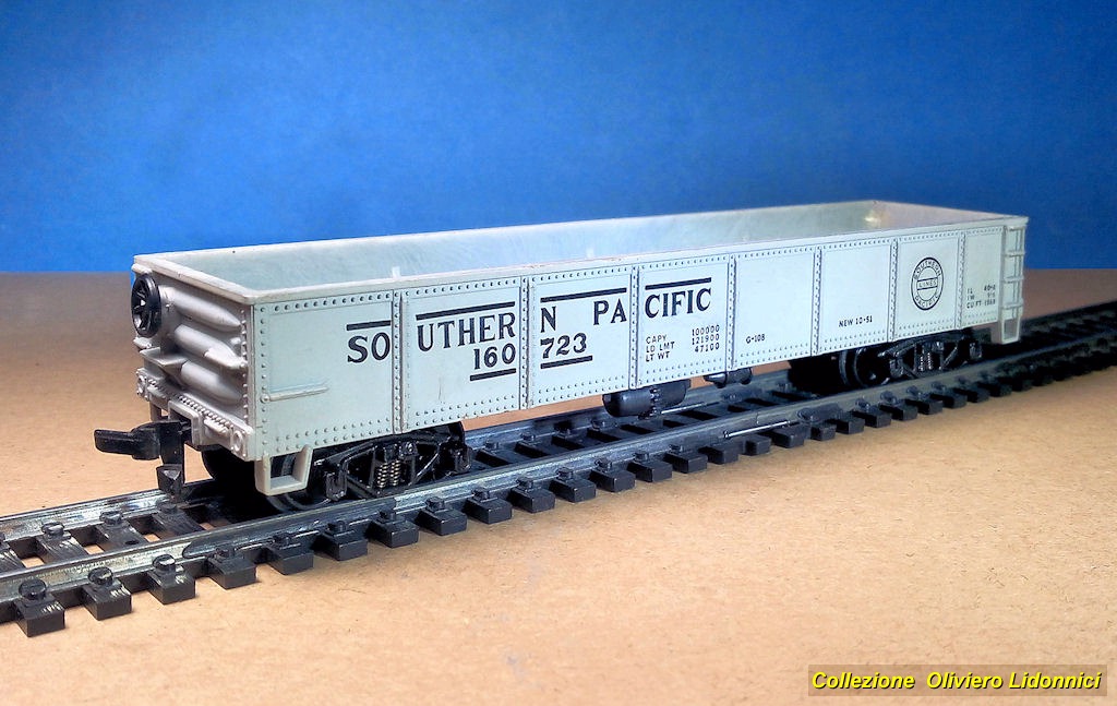

Messaggioda Oliviero Lidonnici » 18 ott 2018, 16:39

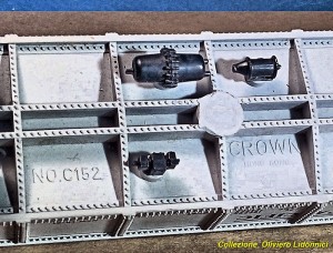

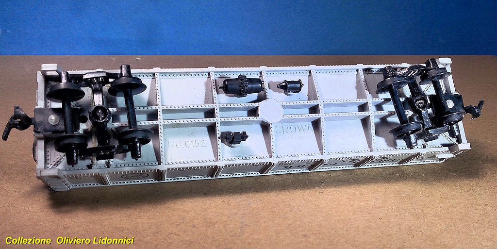

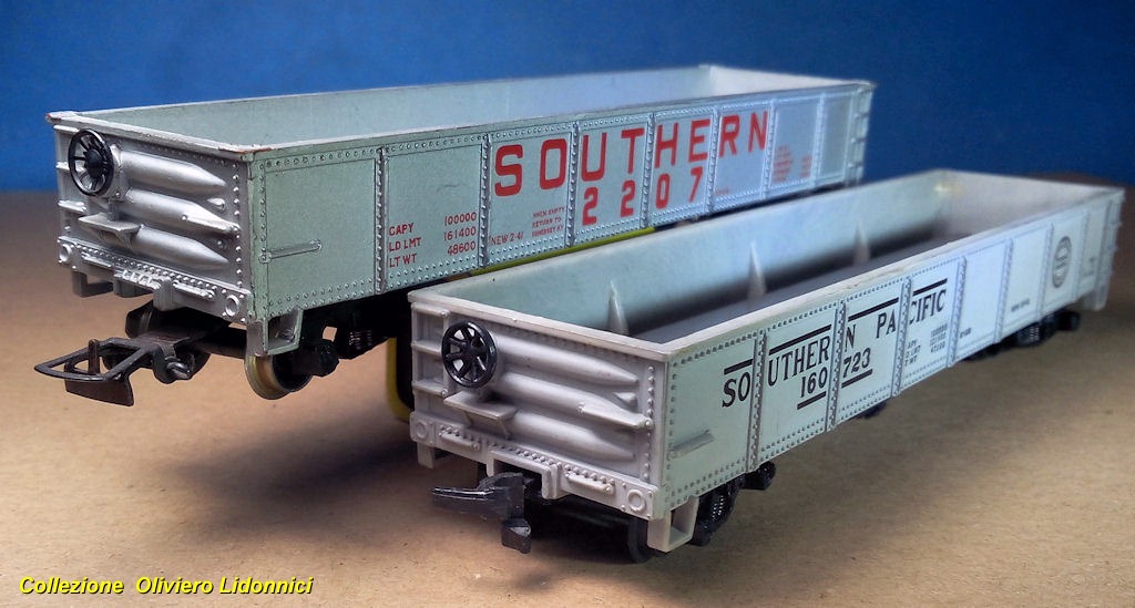

Riprendo l'argomento (carri copiati o clonati?) avendo recentemente trovato un gondola Crown (made in Hong Kong)
All'apparenza avrei giurato fosse un clone RR al 100% ma nel confronto diretto vedremo che non è così.
Gondola CROWN n. C152

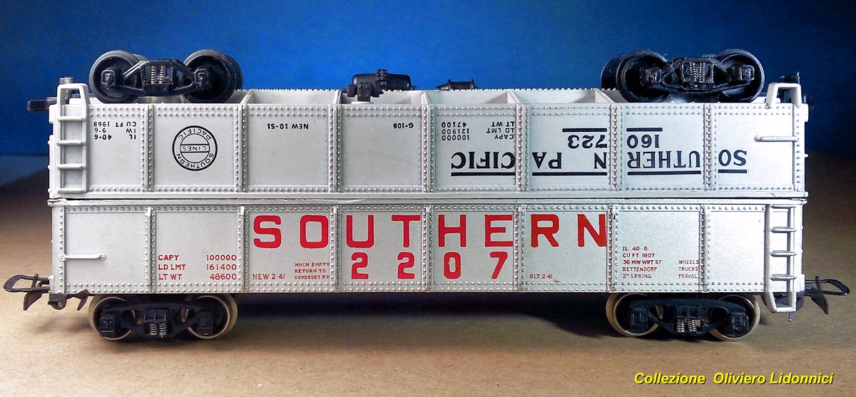

(A parte le tampografie ed i carrelli) identico ai gondola RR anni '60?
Vediamo se è vero
Anche dal lato inferiore sembrerebbe RR (il grosso disco centrale si giustifica a causa del perno, chiuso a caldo, che tiene ferma la lastra di zavorra)
Particolare contrastato per leggere le scritte a rilievo
CONFRONTO COL RR

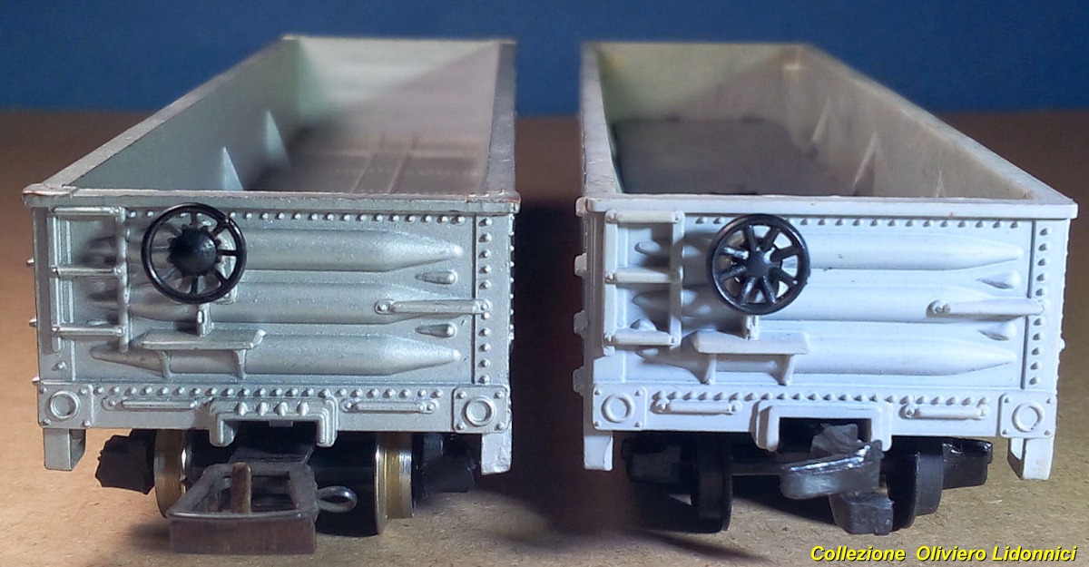

Dimensioni della cassa proporzioni e persino il numero delle chiodature sono identiche ma i piccoli particolari e la qualità dello stampo fanno la differenza
A parte le evidenti differenze dei piccoli particolari, lo stampo della cassa del Crown, nel confronto col RR (che comunque è dipinto) appare quasi "sfocato"
Nella fiancata poi si evidenzia nettamente la differenza delle proporzioni delle pannellature
Quindi senza ombra di dubbio sono due stampi del tutto diversi

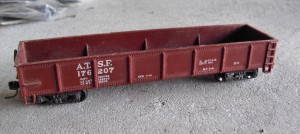

E mi sembra di notare che lo stampo del Crown somigli nolto di più a quello dei gondola Varney

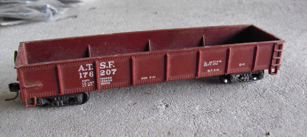

Gondola della Varney. Gli angoli superiori sono lisci come nel Crawn ed anche i pannelli sembrano di similari proporzioni
Qui devo evidentemente rivedere su quanto ho affermato in passato: ho sempre supposto che RR avesse clonato il Gondola Varney (che purtroppo non ho mai toccato con mano ma visto solo in foto) e adesso il confronto diretto col Crown inizia a farmi dubitare di come tutti i modelli simili delle varie ditte, su cui abbiamo a lungo discusso, non necessariamente dovrebbero essere per forza dei cloni ma forse solo delle copie fatte bene. Quindi per ora solo per Rivarossi/Athearn/ahm sono certo del clonaggio dello stampo, per tutte le altre ditte (o almeno per molte di queste) vorrei verificare con maggiore sicurezza la conferma del presunto "clonaggio".

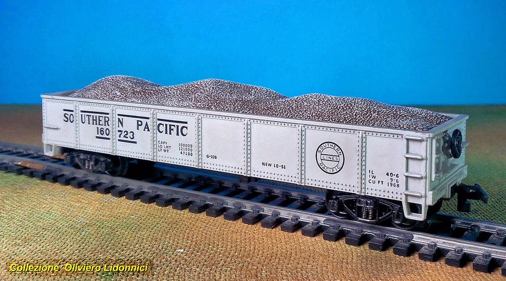

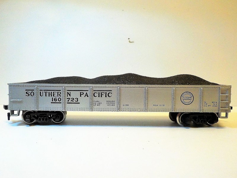

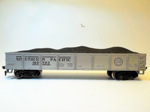

Comunque completato col falso carico di ghiaia che nasconde la zavorra interna e per la modica spesa di 7 euro non è stato un cattivo acquisto

MA A QUELL'EPOCA TUTTI COPIAVANO/CLONAVANO TUTTI (x) ANCHE NELLE ISCRIZIONI E NUMERI DI SERVIZIO ? MANCO A DIRLO il gondola crown di Oliviero della Soutthern Pacific HA le stesse identiche tampografie iscrizioni e numero di servizio :? :? del mio gondola AHM anche quello made in Hong Kong ( vedi a pagina 14 di questo stesso thread ) ma CHE sconcertante mancanza di originalità e fantasia …. :roll: :-x :? :? da parte di tutti i produttori !!!
