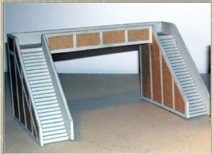

hai ragione non avevo notato,……17 gradini e 26 gradini……forse quello con 17 gradini e' un pre sovrapassaggio?mah,comunque si 20 cm di larghezza(sopra i binari) 12 di base e 11 per l'alzata…..come ben saprai,tieni conto del parapetto,calcolando gli omini preiser,di cui si sta trattando su altro argomento,così sai l'alzata dei gradini,e la pedata.so che ormai le hai già' fatte ,ma io ho una DORIANO e CECINA,se ti servono misure ,ben volentieri,devo ristrutturarle,in quanto mal messe,ma ho tutti i pezzi……ti posto una foto a colori.

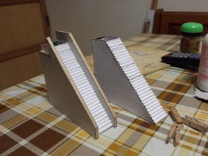

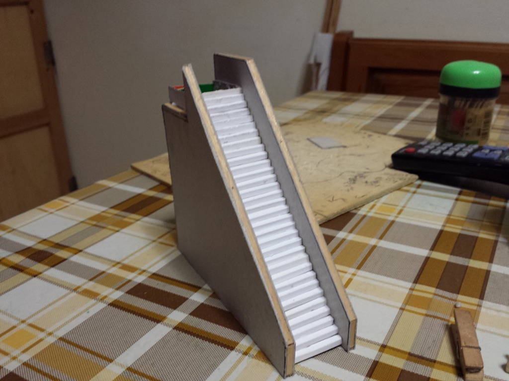

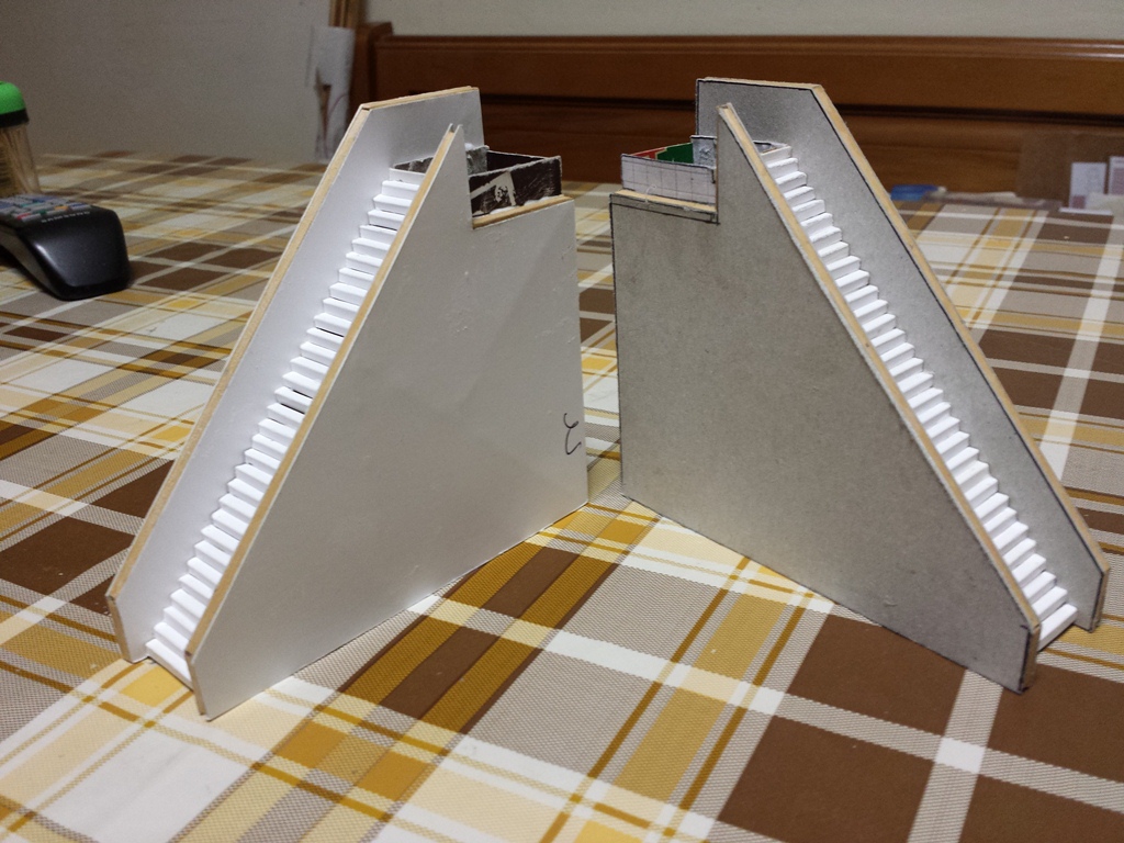

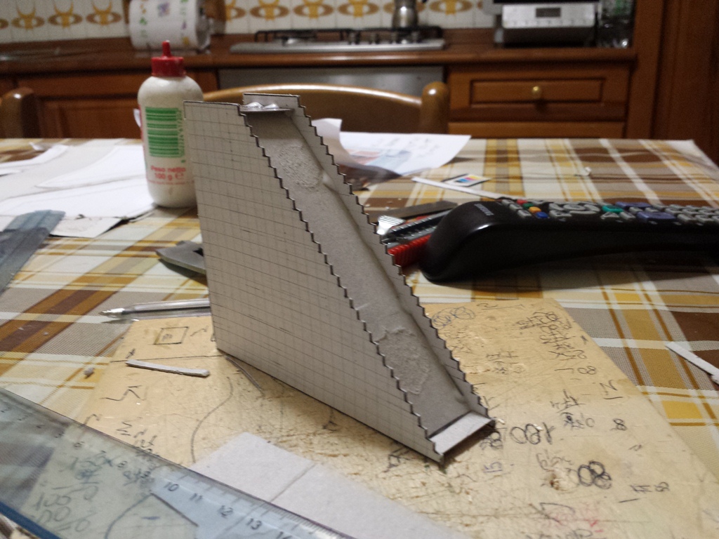

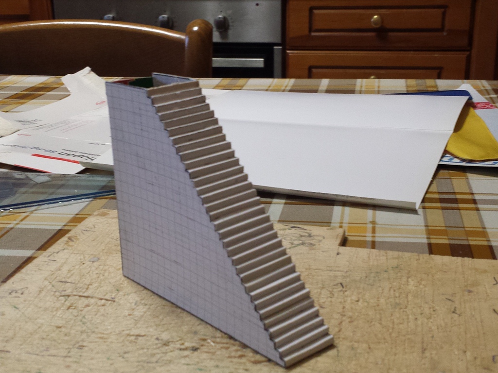

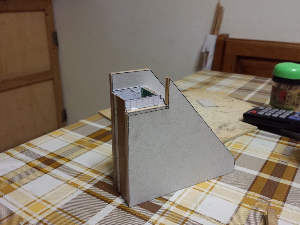

Ecco ,per l'occasione di "Papà vieni a giocare con me ? " la sopraelevata che ho copiato [ph34r.gif] dalla modital
Le sequenze del montaggio
Segue
