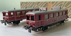

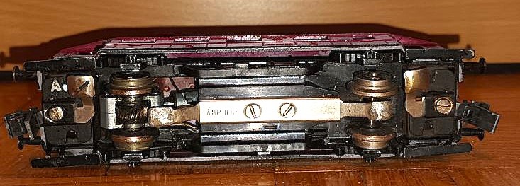

Coccobill 62 ha scritto:Come potete osservare dalle fotografie viste da sotto entrambi i veicoli sono dotati di pattini striscianti su un binario esterno
e sul binario centrale per autonoma presa di corrente.
Trix Express nacque nel 1935 per funzionamento a CA su tre rotaie e una caratteristica peculiare consisteva nel fatto che tutte e tre le rotaie erano isolate, a differenza della ben nota Maerklin in cui solo la terza rotaia centrale era isolata mentre le due laterali erano connesse tra loro. Nel 1953 l'alimentazione passò in CC mantenendo però i binari a tre rotaie isolate. L'uso delle tre rotaie isolate era pubblicizzato come la possibilità di far correre due convogli indipendenti sullo stesso binario o addirittura tre convogli adottando la linea aerea.
E' interessante ricordare che anche Rivarossi adottò ai suoi albori binari con le tre rotaie isolate e ne pubblicizzava il vantaggio, vedi http://www.rivarossi-memory.it/Catalogh ... o_1948.htm
Un'altra caratteristica tipica dei modelli Trix Express, che puoi ben vedere nelle foto del sottocassa, erano le spropositate dimensioni delle ruote e bordini; questo rendeva più difficili i deragliamenti ma, al contempo, rendeva problematico l'impiego di carri Trix su binari di altre marche.
Nota che il vagone trainato ha i pattini di presa di corrente per alimentarne l'illuminazione.
Comunque ottimo acquisto.

Caspita Paolo che begli acquisti hai fatto :shock: ! Tanto di cappello!!I carri Varney anni 40 in scatola di montaggio nuovi e intonsi sono una vera chicca !! Comprendo benissimo le reticenze DEGLI AMICI nel montarli, del resto immagino non siano certamente facili da reperire in quelle condizioni e sono certamente pezzi da museo ! Certo che però vederne almeno uno montato a regola d'arte nuovo fiammante sarebbe una prospettiva assai intrigante.
BELLISSIMA anche la doppia unità della Trix Express VT75 un modello magnificamente conservato completo pure della confezione originale!Complimenti! Mi hai fatto venire in mente che ce l'ho anch'io questa doppia unità Trix via da tempo nel box però incompleta (mancano tutti gli aeratori e accessori sopra l'imperiale e ignoro se sia funzionante o meno non disponendo dei binari trix a 3 rotaie ) e ovviamente è priva di confezione. ' Se non ricordo male era parte integrante di un vecchio lotto di carri lima anni 50 che avevo preso su e bay, lotto che ovviamente avevo acquistato per interesse verso i lima , pertanto quella doppia unità me la sono trovata casualmente come un di più , mi ripromettevo di tentare di sistemarla, ma non so nemmeno se esistano come ricambi gli aggiuntivi sull'imperiale e poi non avendo appunto i binari trix a 3 rotaie era finita quasi subito nel dimenticatoio. Appena possibile farò delle foto per confrontarla con la tua e per capire se valga la pena o meno di tentare di sistemarla. Trixxistici e compulsivi :lol: saluti collezionistici Berto75

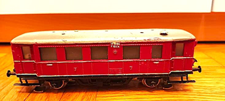

Messaggioda berto75 » 8 apr 2025, 21:52

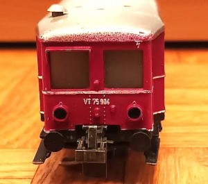

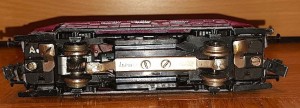

Ho appena rintracciato la motrice trix della VT75 in una scatola nel box, ma non trovo la rimorchiata :? dove cavolo l'ho messa pensavo di averle messe via insieme.. ma evidentemente ricordavo male ..boh! :-| Ad ogni modo ecco qui la motrice. modello certamente vissuto, come dicevo mancano tutti gli aggiuntivi sull' imperiale, la verniciatura è un po malconcia, non ho ancora avuto modo di provarla collegando i fili del trasformatore non avendo in questi giorni fuori circuiti provvisori, ma lo farò con calma domani pomeriggio tirerò fuori un trasformatore e vi faccio sapere.
Il modello è identico a quello molto ben tenuto dell'amico Paolo, unica differenza che vedo è che questa motrice è completa di vetrini in rhodoid a entrambe le testate ( mi sembrano assenti nel modello di Paolo) e dei fanalini trasparenti presenti però solo su un lato, presumo quello dove ci dovrebbe essere l' illuminazione.
Non conoscendo bene i Trix mi chiedo se tutte le versioni di questo modello fossero dotate di trasparenti sui fari oppure questi erano presenti solo nelle versioni magari più recenti ? Trovare gli aggiuntivi sull'imperiale la vedo dura ... le foto le ho fatte al volo col cellulare.curiosissimi saluti comparativi berto75

Re: Due Conti giocano a Pocher
Messaggioda Alberto Claudio Angiolini » 9 apr 2025, 15:22
Trovare gli aggiuntivi può in effetti essere arduo, ma trovare chi ti presta il modello completo
da cui io non avrei particolari difficoltà a clonarli in resina, forse è possibile
