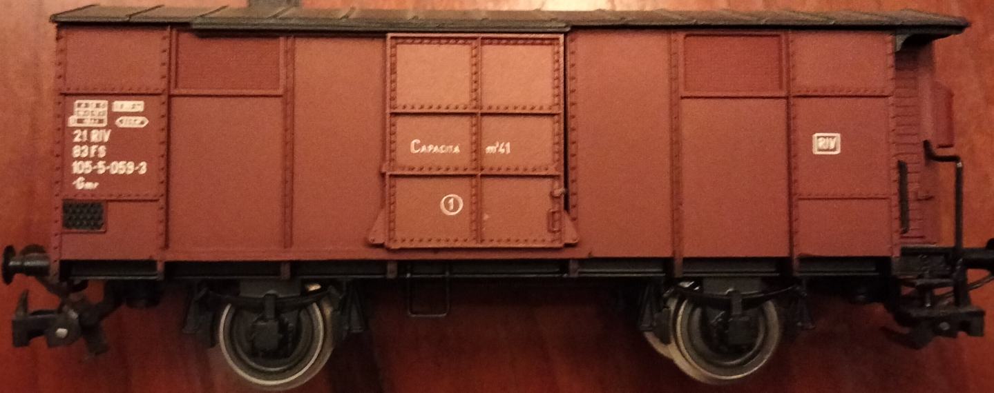

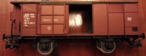

Mi pare di non aggiungere novitá alcuna, comunque vi posto le foto del mio che ha la bella scatola rossa in cartone con finestra (da qualche parte)... :mrgreen:
Lato2
Lato1

Ciao Gianpiero, in realtà aggiungi eccome. Il tuo carro ha la nuova marcatura, ma se ha la scatola in cartone finestrata, come la mia, e se questa è senza ogni ombra di dubbio la sua originale, ci troveremmo di fronte ad un ulteriore variante. In realtà, riguardando le foto, mi sembra di vedere che il gancio sia quello in plastica, per cui non congruente con la scatola di cartone, inoltre portasala e longheroni mi sembrano neri, non sfumati, ovvero la versione vista nelle foto di Nino, corrispondente a quella con scatola rossa in plastica rigida. Un caro saluto a tutti gli amici del Forum. Andrea
P.S. A meno che la scatola di cartone sia quella blu/rossa, allora tutto tornebbe...

Ciao Andrea, confermo che la tua analisi è assolutamente corretta mentre io ho "sparato" una scemenza! Il carro che ho postato non aveva scatola. Quella che ricordavo appartiene a uno dei miei due carri F..... :oops:
